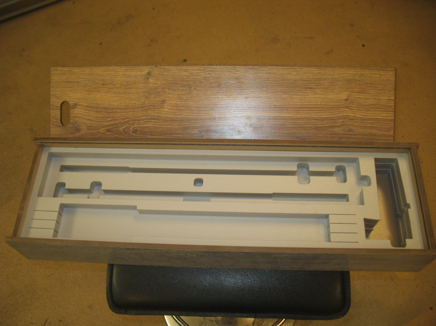

Кстати, вот упаковка для этого механизма:
Ящик шашлычница.jpg (7553 просмотра) <a class='original' href='./download/file.php?id=100155&sid=d9cb60d761251e911e3a41ca2c897871&mode=view' target=_blank>Загрузить оригинал (1.37 МБ)</a>

ultrus, это ж сколько шашлыка придется съесть на испытаниях! :)

PKM писал(а):ltrus, это ж сколько шашлыка придется съесть на испытаниях!
Дык с 13-го года продвигаю проект. Да, съедено уже не мало!
