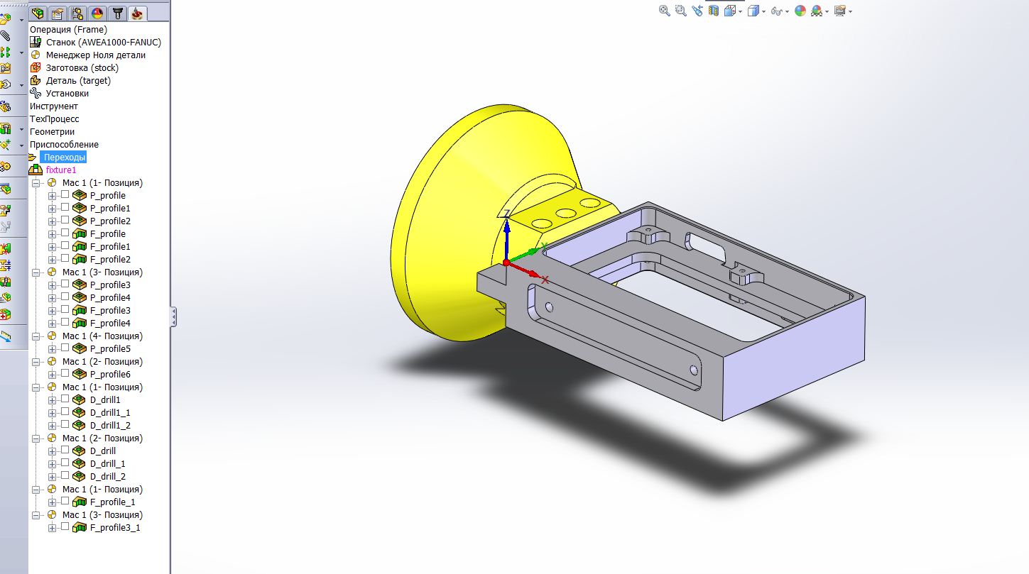

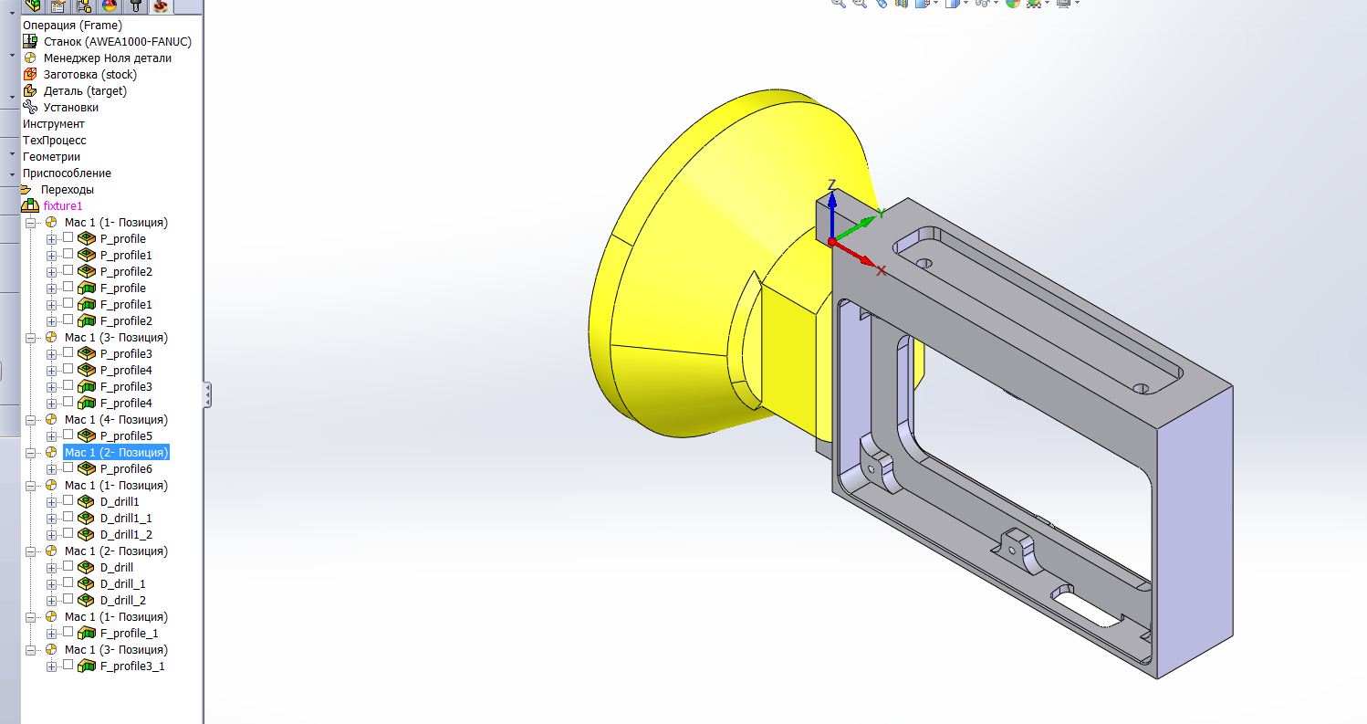

Парни, кто силён в Г кодах, гляньте плиз файл.
Это 4 осевая индексная обработка.
Какой код в этой УП делает переворот детали?
Frame.txt
(40.77 КБ) 1396 скачиваний
Re: SolidWorks
nik1 писал(а):Это 4 осевая индексная обработка.
там 3 оси G90 G10 L2 P1 X0 Y0 Z0 возможно какая то ось выступает в роли ротации.
если бы было 4я то было бы примерно X0 Y0 Z0 А0
Re: SolidWorks
По идее там 4 ось крутит, но не пойму как
Не ужели вручную :thinking:

sr480

nik1 писал(а):Не ужели вручную
включи трейсинг и сгенери программу. желательно не все операции а всего две - с одной стороны и с другой.

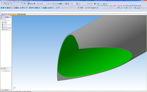

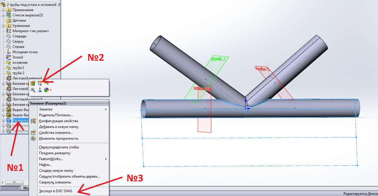

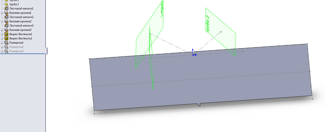

:attention: нужЁн помошь!
У кого есть Солид не ниже 2012 откройте файл что в архиве и попробуйте развернуть лист как указано на картинке. Если на №2 пункте Солид не зависнет и не закроется как у меня, то выбрав пункт 3 сохраните в dxf и затолкав в архив выложите сюды.
Солид.png (5170 просмотров) <a class='original' href='./download/file.php?id=16464&mode=view' target=_blank>Загрузить оригинал (157.45 КБ)</a>
2 трубы под углом к основной.rar
(285.48 КБ) 572 скачивания

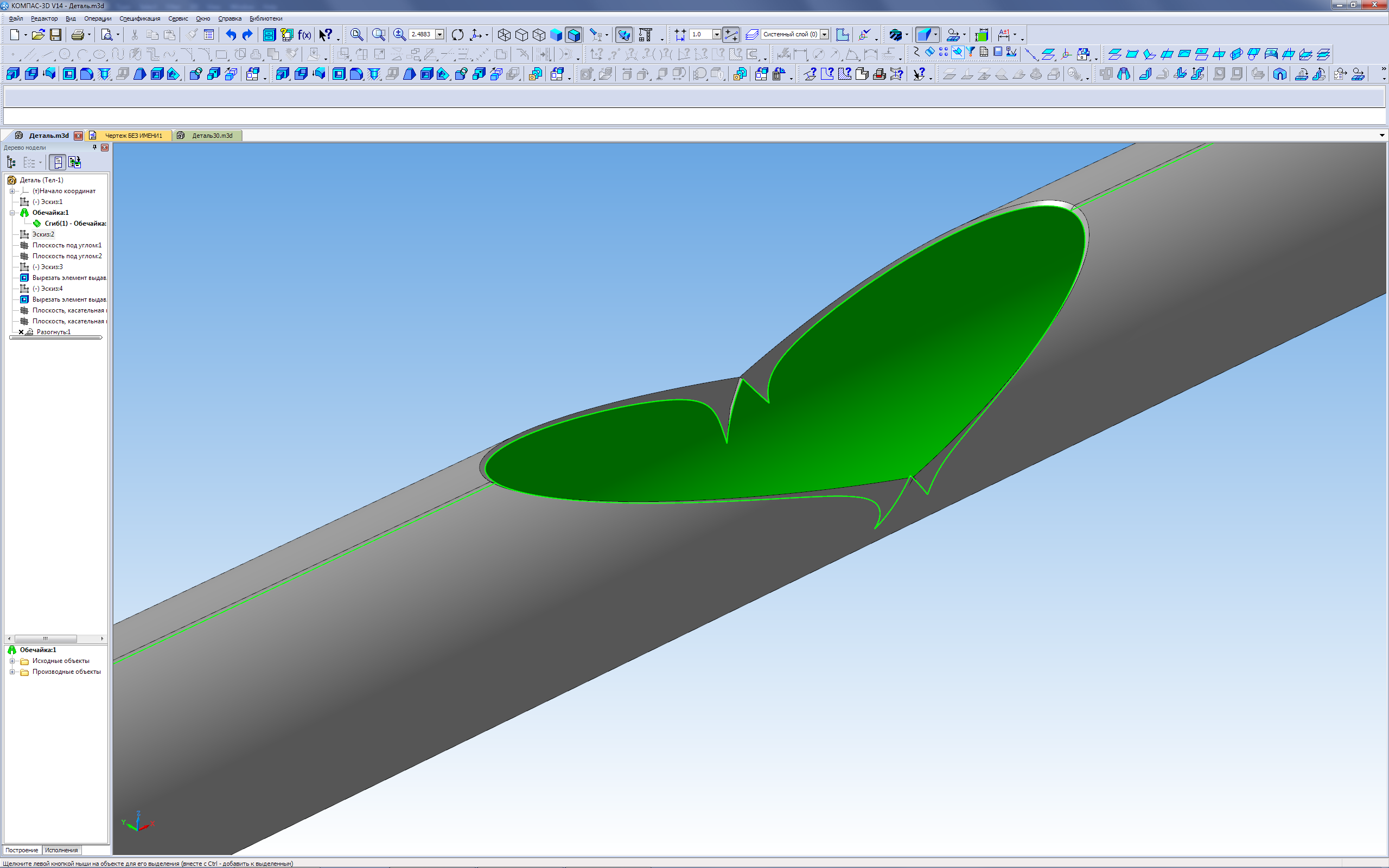

PKM
Сообщения: 4132
Репутация: 705
Re: SolidWorks
Сообщение PKM »
dzt.png (5109 просмотров) <a class='original' href='./download/file.php?id=16494&mode=view' target=_blank>Загрузить оригинал (70.87 КБ)</a>
Re: SolidWorks
А так
2 .rar
(132.89 КБ) 547 скачиваний
PKM
Сообщения: 4132
Репутация: 705
Re: SolidWorks
Сообщение PKM »
солид слетел :) 2012СП5
Re: SolidWorks
Солид летать умеет не только у меня :)
Re: SolidWorks

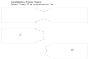

Вот, держи:
Деталь.png (5147 просмотров) <a class='original' href='./download/file.php?id=16476&mode=view' target=_blank>Загрузить оригинал (49.45 КБ)</a>
резвертка труб 57 мм 40 30.dxf
(189.34 КБ) 1246 скачиваний
Но сам решай, по какому контуру лучше резать.
Думаю - лучше без этих острых ушей,
тогда у основной трубы это будет внешний контур, а у примыкающих - внутренний.
1.png (5145 просмотров) <a class='original' href='./download/file.php?id=16478&mode=view' target=_blank>Загрузить оригинал (196.36 КБ)</a>
2.png (5145 просмотров) <a class='original' href='./download/file.php?id=16479&mode=view' target=_blank>Загрузить оригинал (195.33 КБ)</a>
