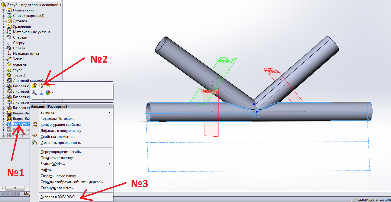

:attention: нужЁн помошь!
У кого есть Солид не ниже 2012 откройте файл что в архиве и попробуйте развернуть лист как указано на картинке. Если на №2 пункте Солид не зависнет и не закроется как у меня, то выбрав пункт 3 сохраните в dxf и затолкав в архив выложите сюды.

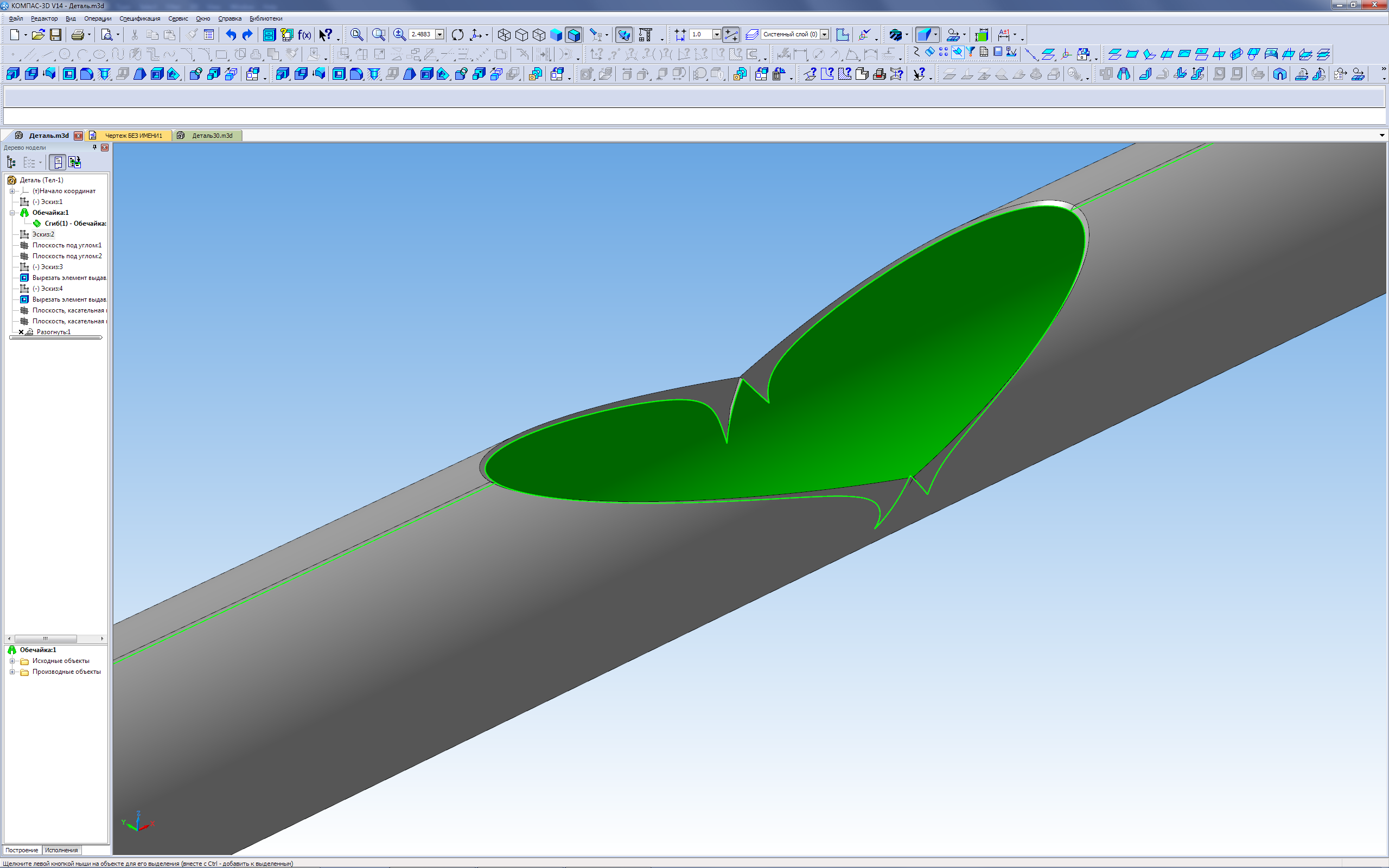

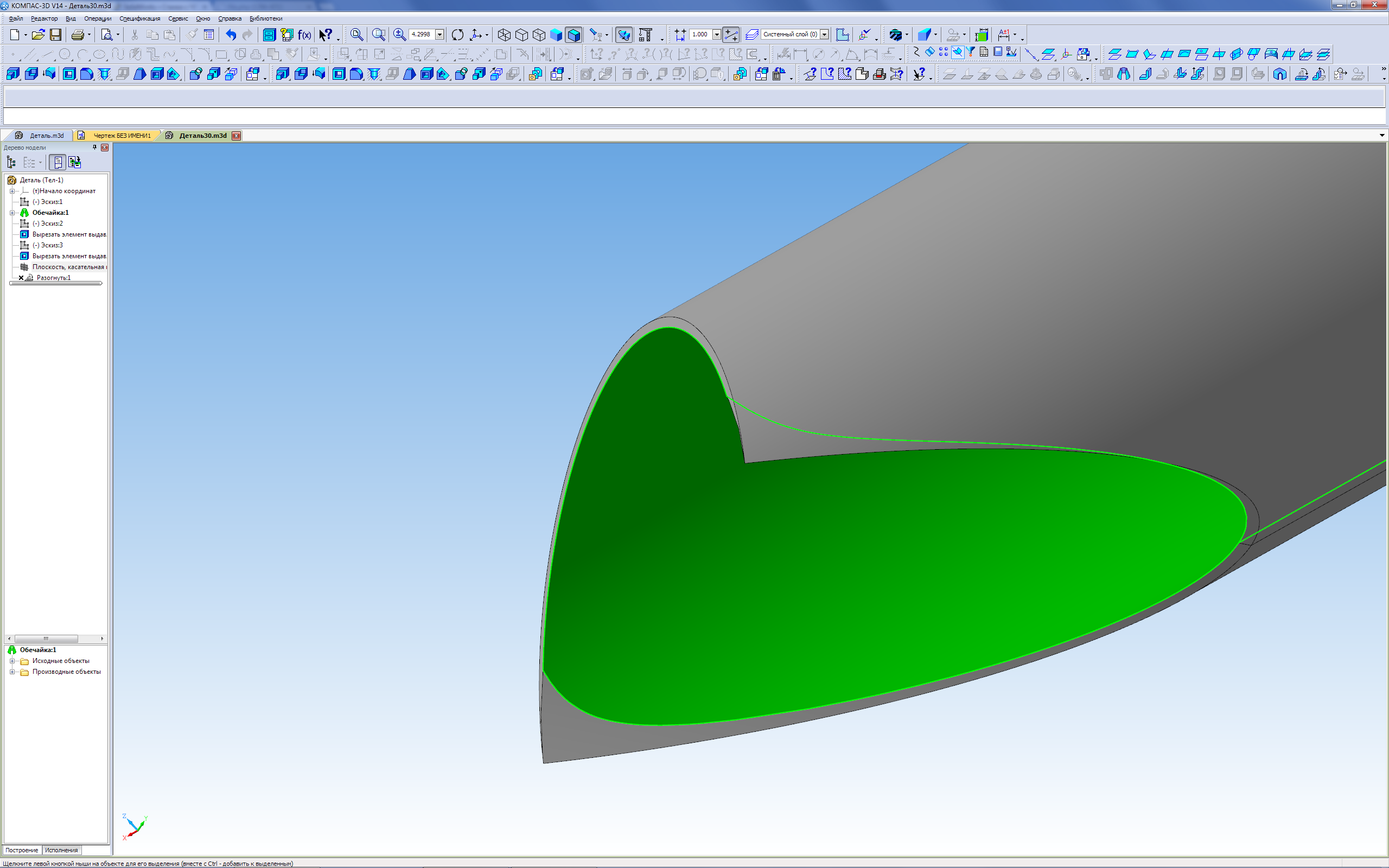

dzt.png (5367 просмотров) <a class='original' href='./download/file.php?id=16494&sid=2b6aa1ef629d3c3e3d4f18d682a485e2&mode=view' target=_blank>Загрузить оригинал (70.87 КБ)</a>
Re: SolidWorks
А так

Сообщение PKM »
солид слетел :) 2012СП5
Re: SolidWorks
Солид летать умеет не только у меня :)

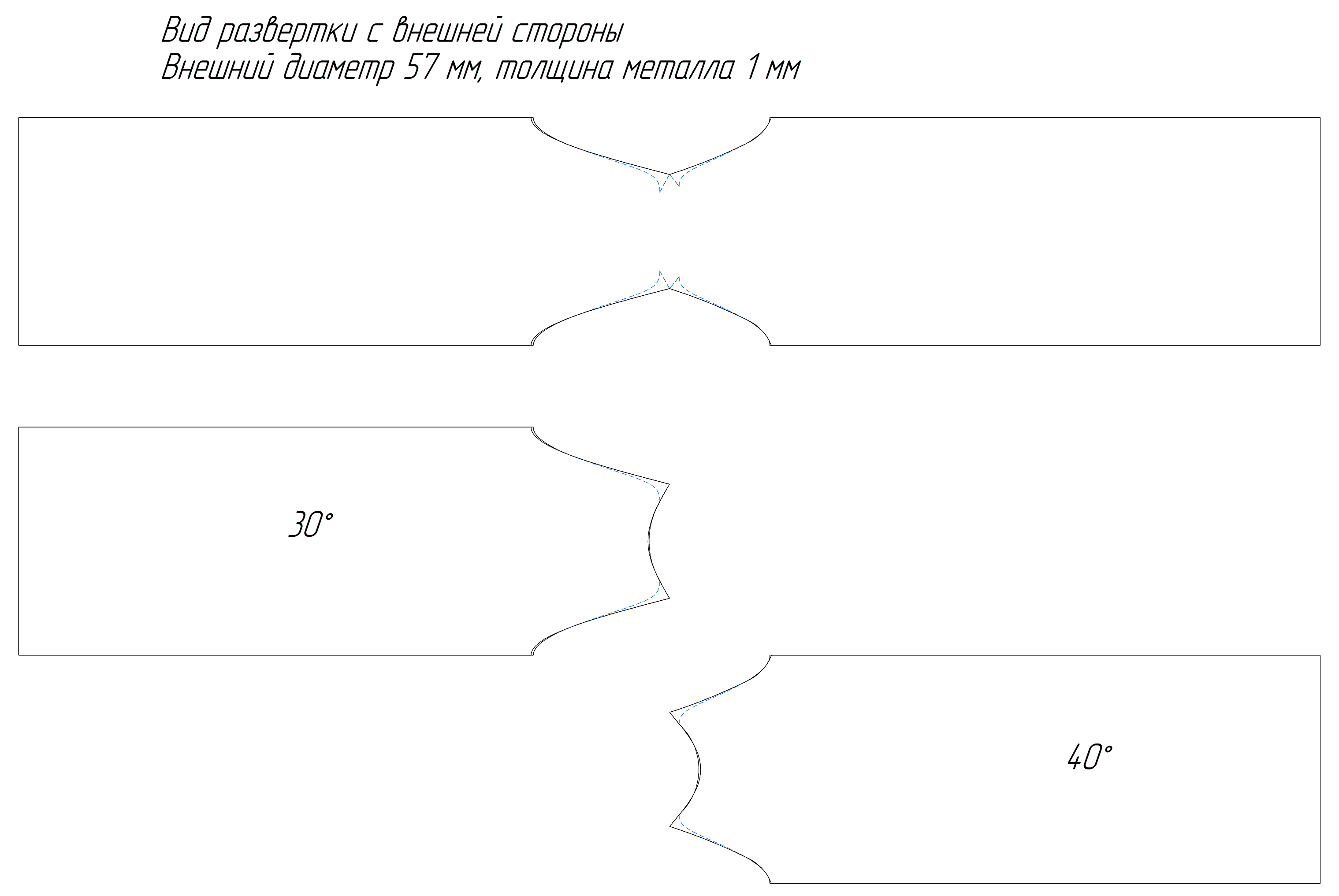

Вот, держи:
Деталь.png (5405 просмотров) <a class='original' href='./download/file.php?id=16476&sid=2b6aa1ef629d3c3e3d4f18d682a485e2&mode=view' target=_blank>Загрузить оригинал (49.45 КБ)</a>
резвертка труб 57 мм 40 30.dxf
(189.34 КБ) 1266 скачиваний
Но сам решай, по какому контуру лучше резать.
Думаю - лучше без этих острых ушей,
тогда у основной трубы это будет внешний контур, а у примыкающих - внутренний.
