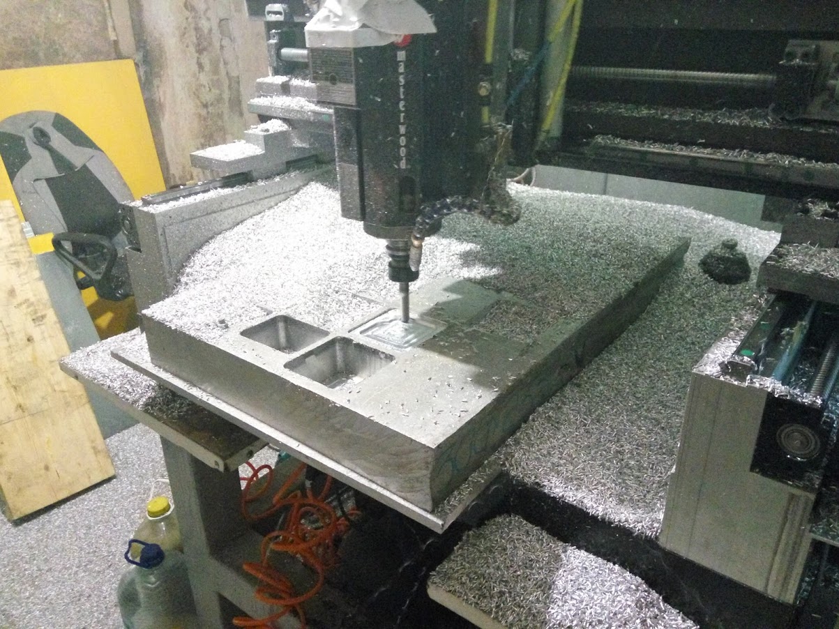

ArtFactory писал(а):Может быть стоит продумать на этапе проектированиЯ
С такой компоновкой вы попращаетесь с рельсами оси Y (стола) через пару рабочих часов.
Их просто засыпает стружкой. Как вы собираетесь на таком малом пространстве эту стружку от туда вытаскивать?
Для упрощения сборки делают пазы, под соответствующие детали.
Можно на чип.мейкере глянуть идею таких пазов на станке Графа. Можно посмотреть здесь проекты от @Фрезеряги или
@Дрюни.
Птица-феникс =)
Сообщения: 357
Зарегистрирован: 10 июн 2016, 00:42
Репутация: 90
Re: Проект станка по алюминию 200х250х100 мм
Сообщение Птица-феникс =) »
Кол-во теоретиков просто поражает воображение.
Вот в таком режиме рельсы пашут уже пол года, все в норме. Все пугали что будут постоянные клины - вот все жду.
IMG_20160707_212618.jpg (2978 просмотров) <a class='original' href='./download/file.php?id=84581&mode=view' target=_blank>Загрузить оригинал (279.3 КБ)</a>

Справедливости ради - защита это хорошо и ставить нужно всяко (Леха ты лаки полюбому просто :hehehe: ), но хивины на вектронике моем тож периодически засыпаны стружкой дюралевой по самое не хочу - тьфу тьфу полет нормальный.
пы.сы.
Но я на новом станочке буду делать защиту полюбому :hehehe:

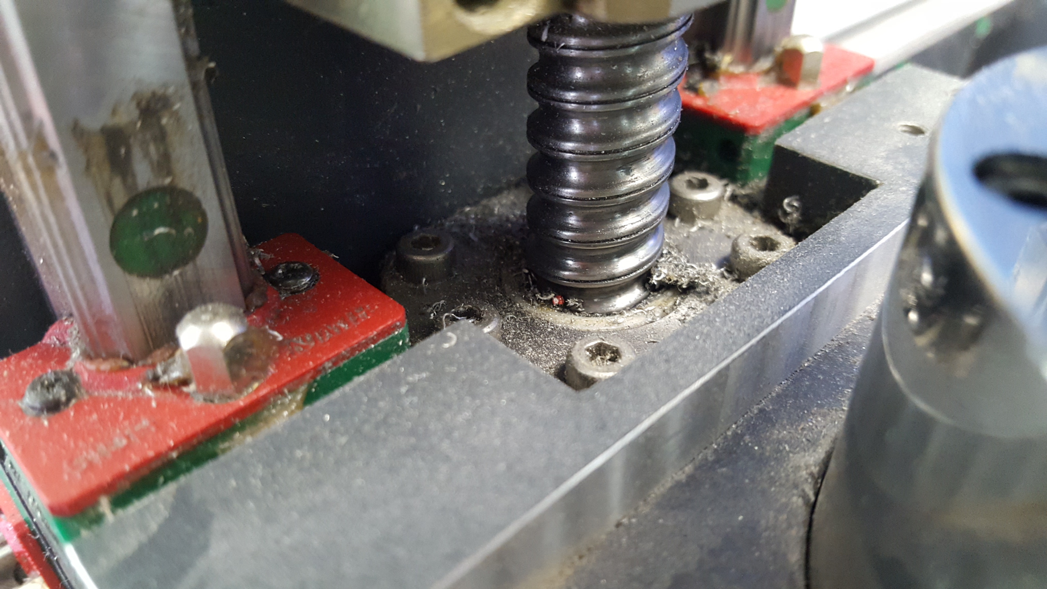

Так так так, стоп) На векторнике не может быть люминиевой стружки, только люминиевая пыль от гравировки! Вот она кстати поопаснее, мелкая и может пролезть под скребки.
Я реально ловил клины. И кареток и швп. Кто дерет дюраль на норм режимах не страшно стружка крупная не лезет в зазор. А вот на мелких станках кто пыль делает это жопа.
20160712_144704.jpg (2965 просмотров) <a class='original' href='./download/file.php?id=84583&mode=view' target=_blank>Загрузить оригинал (671.21 КБ)</a>

frezeryga писал(а):А вот на мелких станках кто пыль делает это жопа.
К правде сказать, у нас на китаезном 6040 станочке, ШВП клинанула от пыли(именно от стужечной пыли) только через 5лет эксплуатации. Но была говно-гофразащита которая от пыли не сильно спасала, и отсутствие прессмасленки и отверстия под нее. Смазывали только сам винт снаружи редко.
На мультикаме последний раз опора клинанула. И вообще это лотерея я иногда если лезу куда мою швп в керосине да там стружка между шариков кучами просто както она там стирается в пыль пережевывается. И если даже клина нет то ресурс сильно сокращается.
Уборка станка усложняется налетает во все щели что не вынеш все вечно в дерьме.
