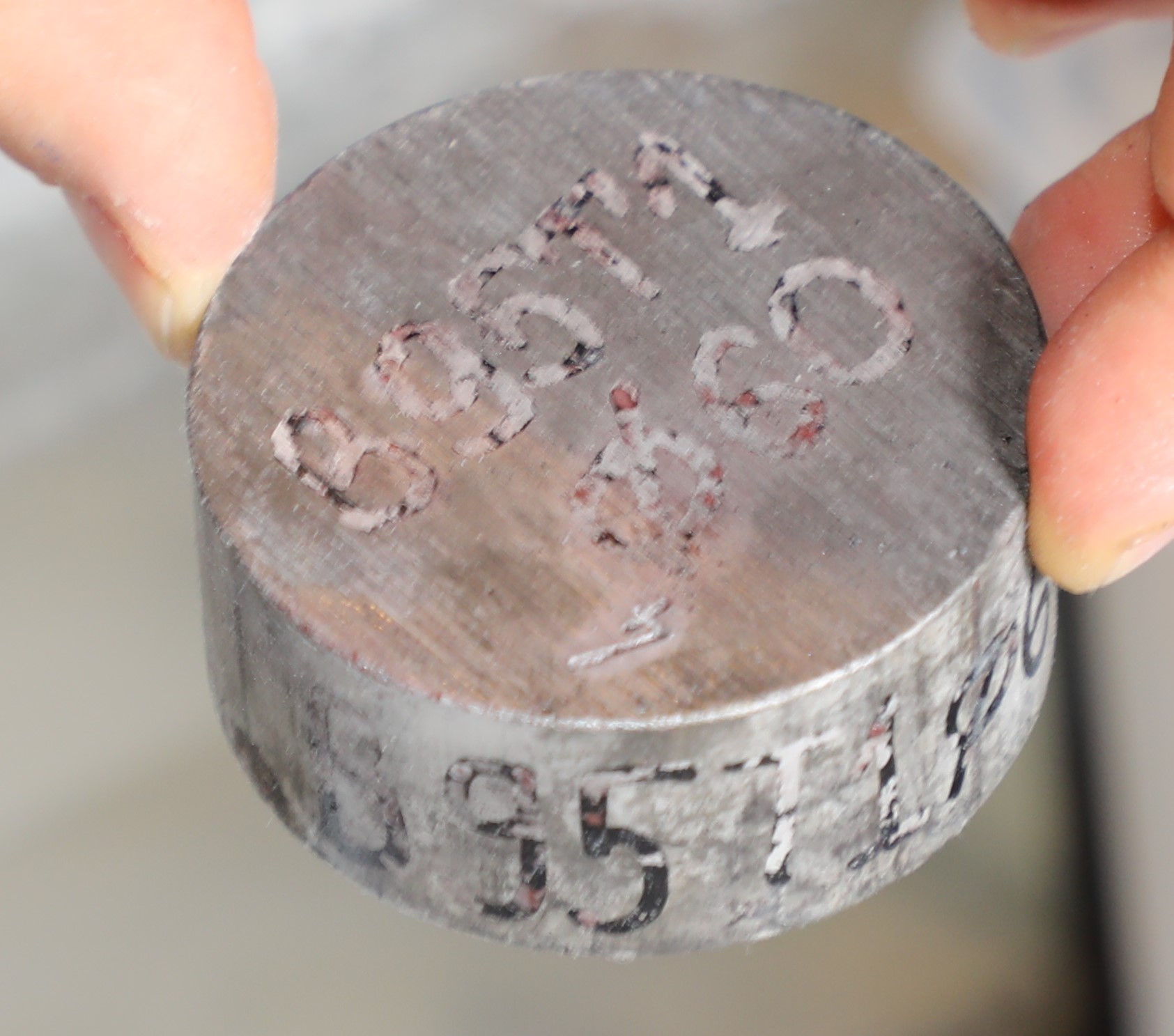

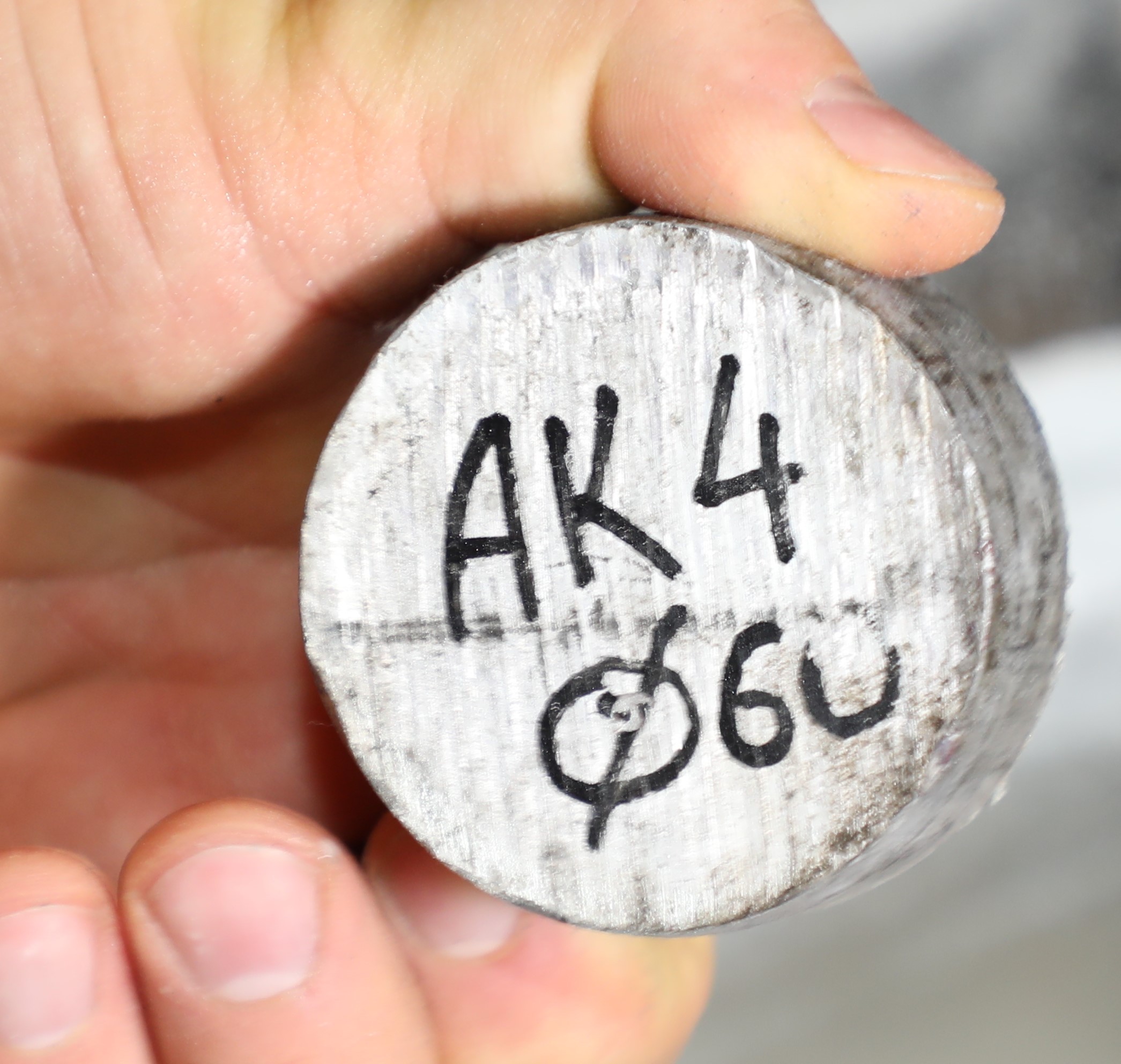

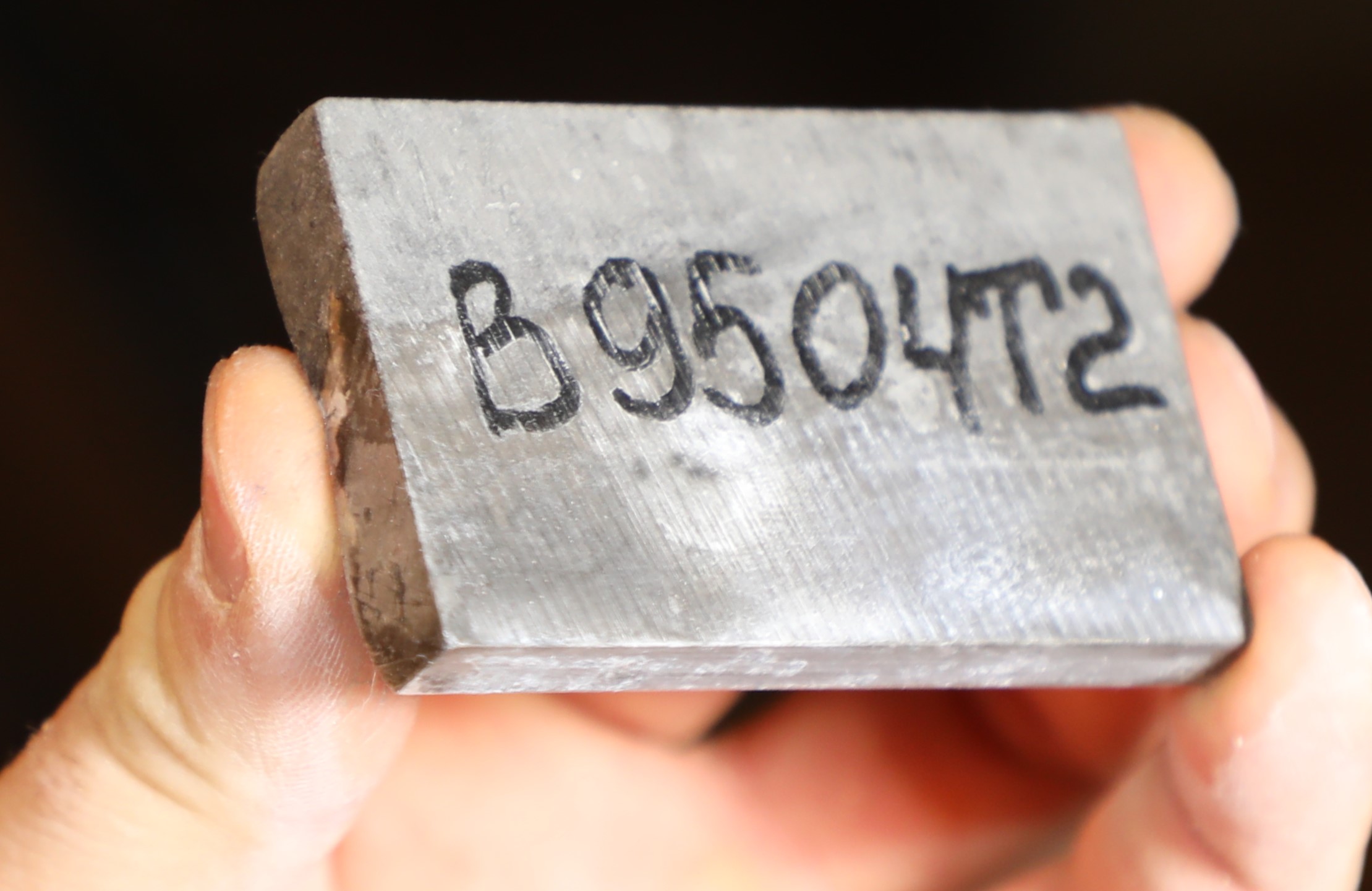

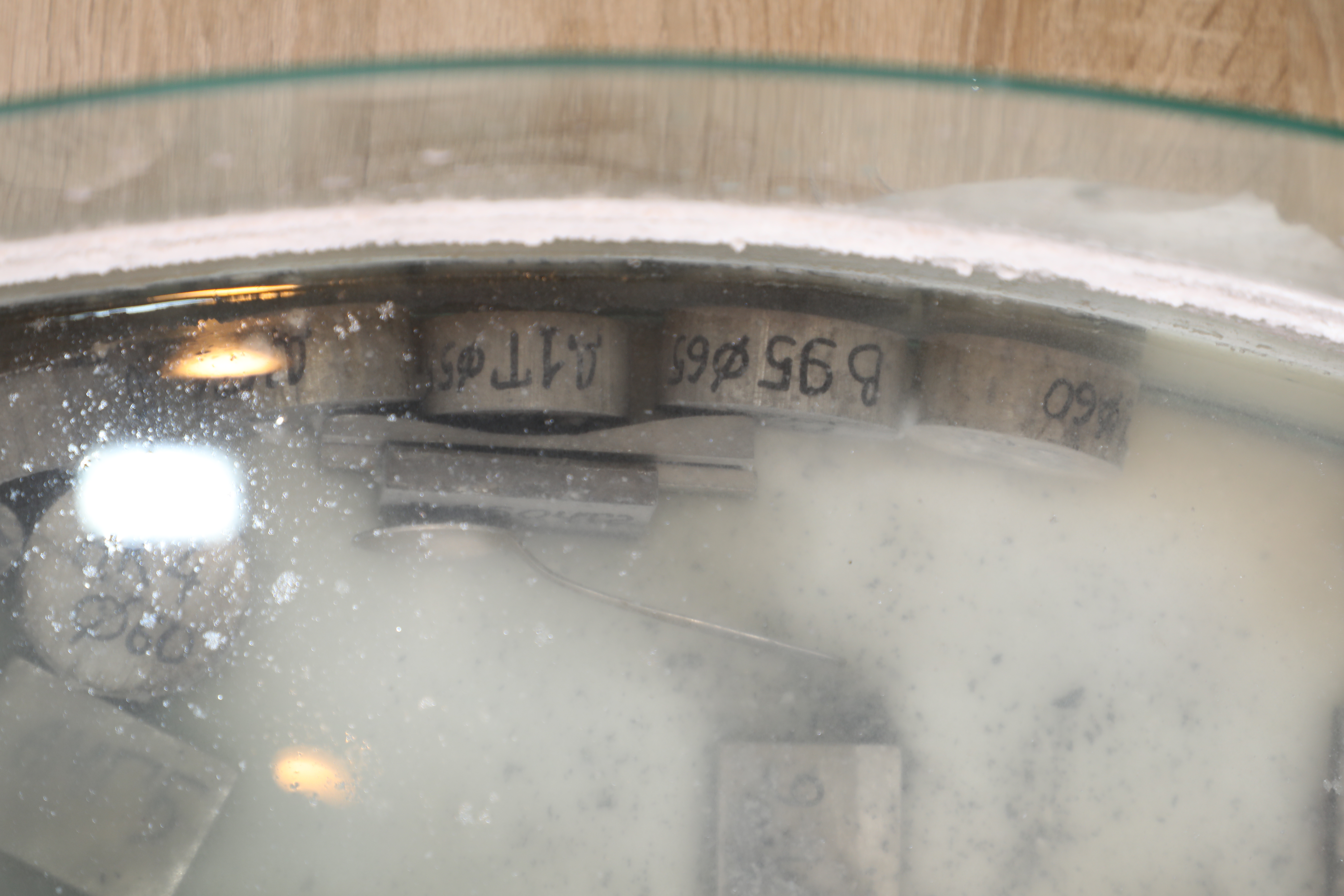

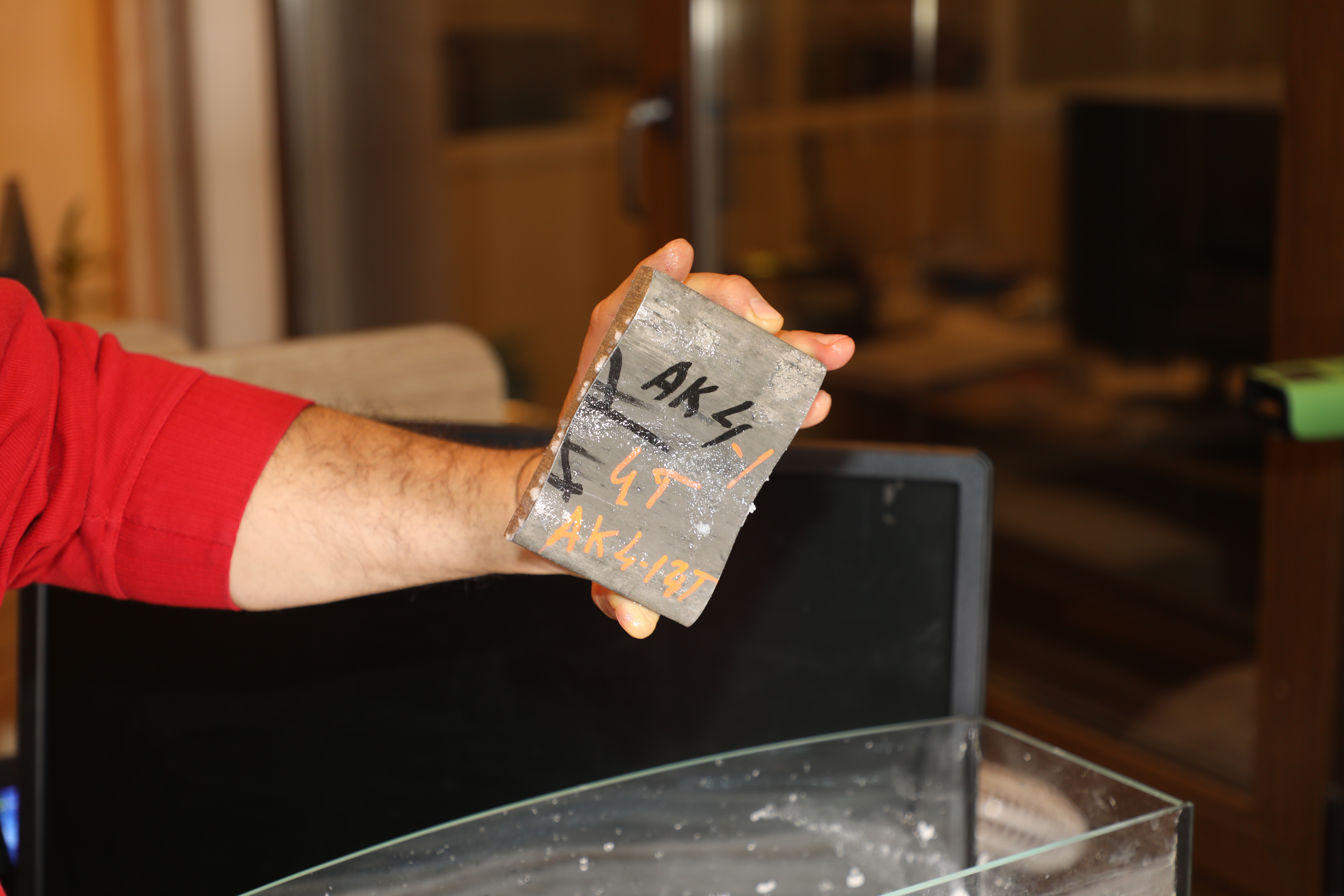

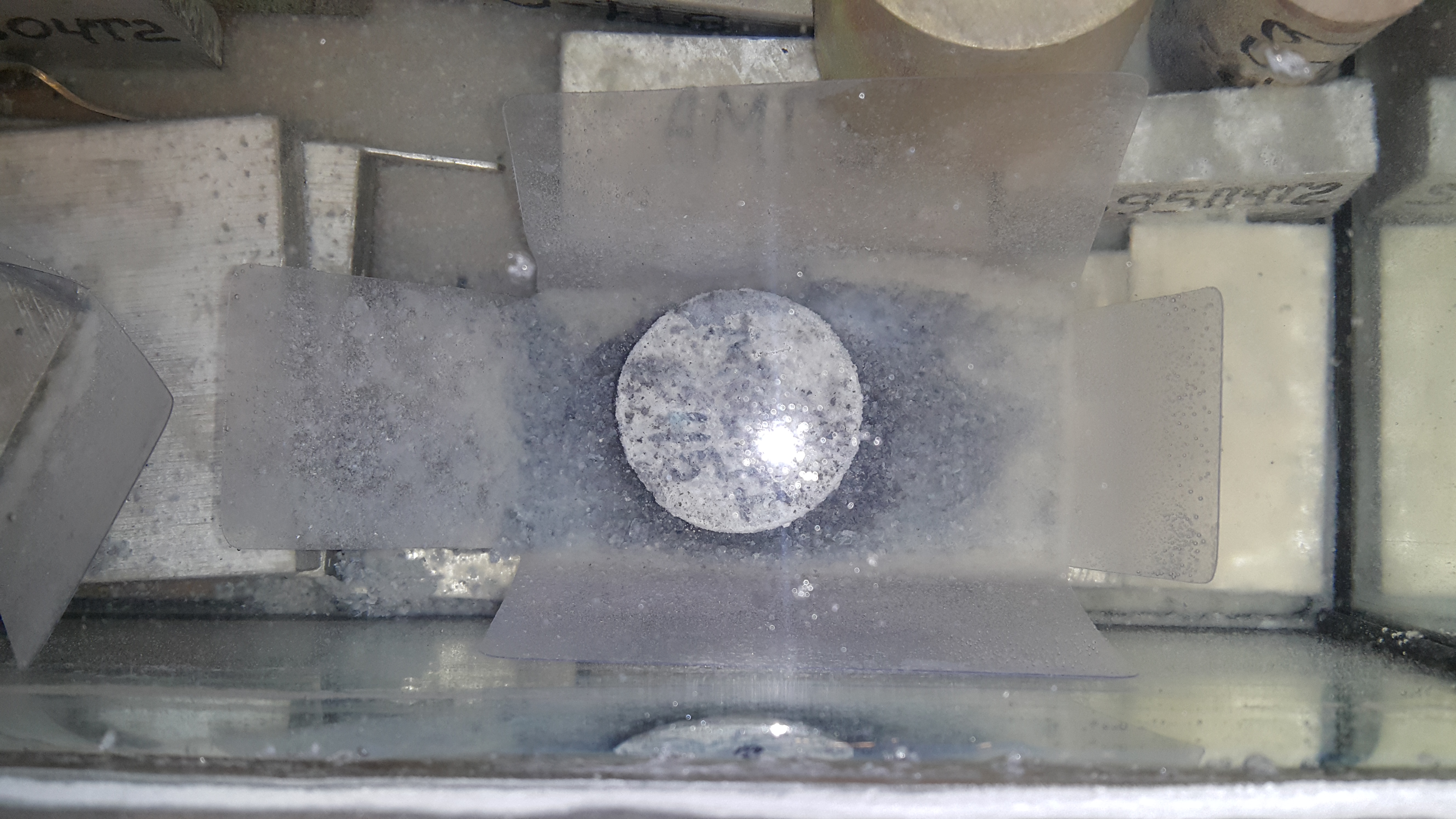

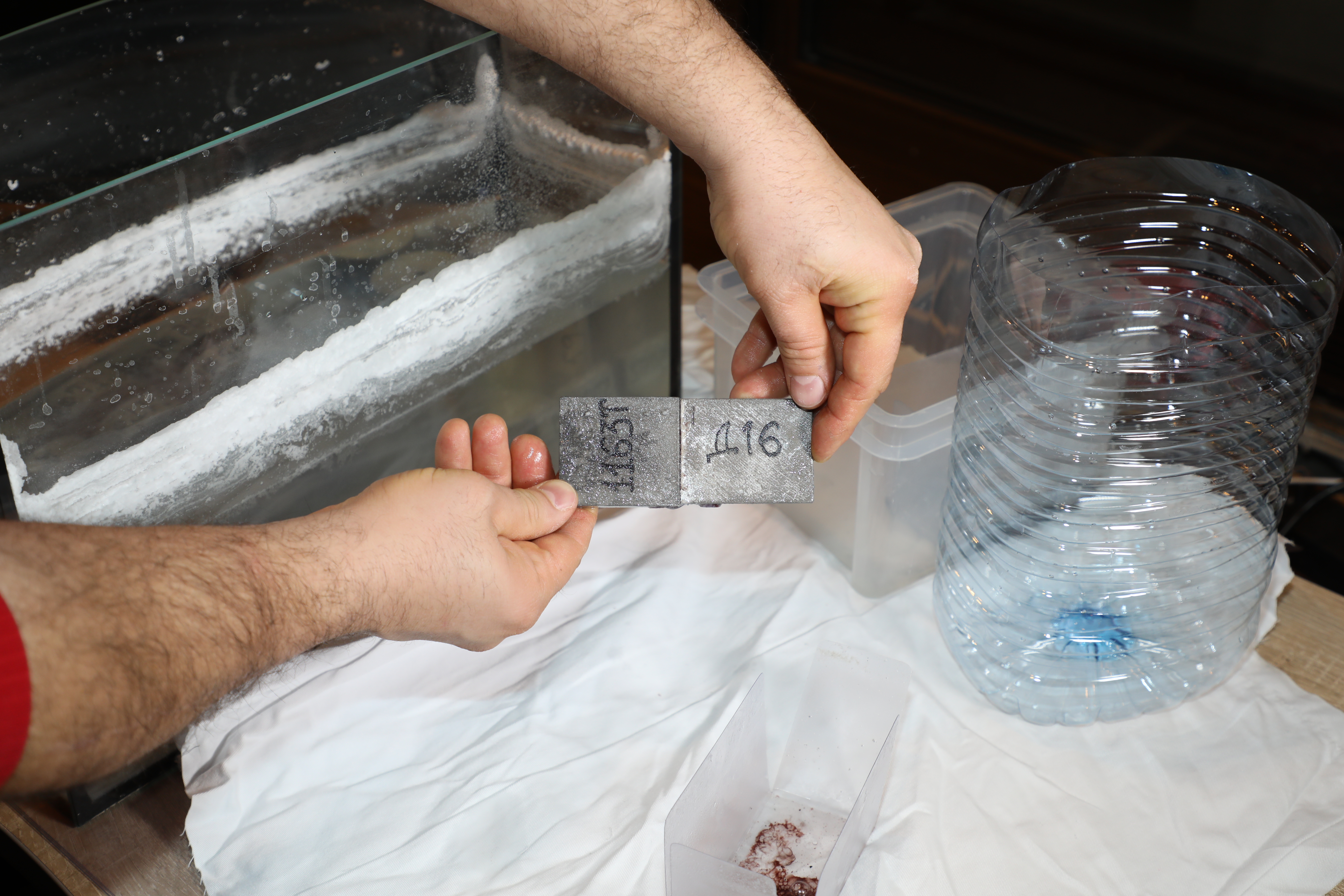

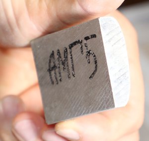

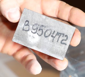

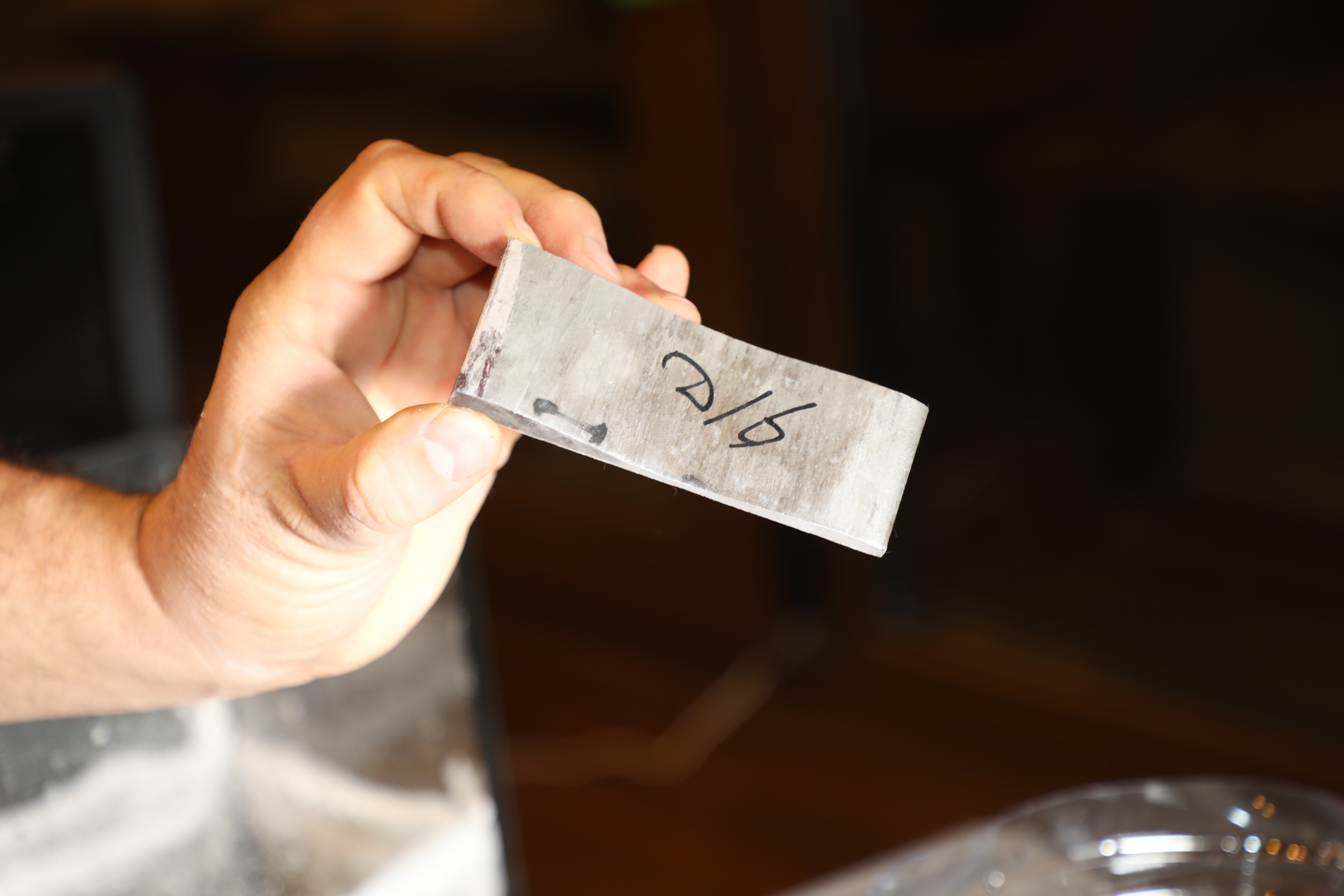

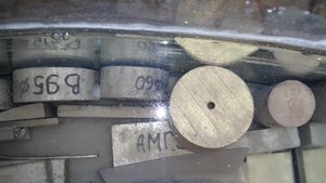

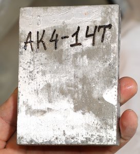

Эксперимент: NaCL+Д16Т, В95Т1, АМГ6 и др.=коррозия мат-лов
Re: Коррозия Д16Т, Д16, В95, В95Т1, АМГ6,В95ПЧТ2, 1163Т и др

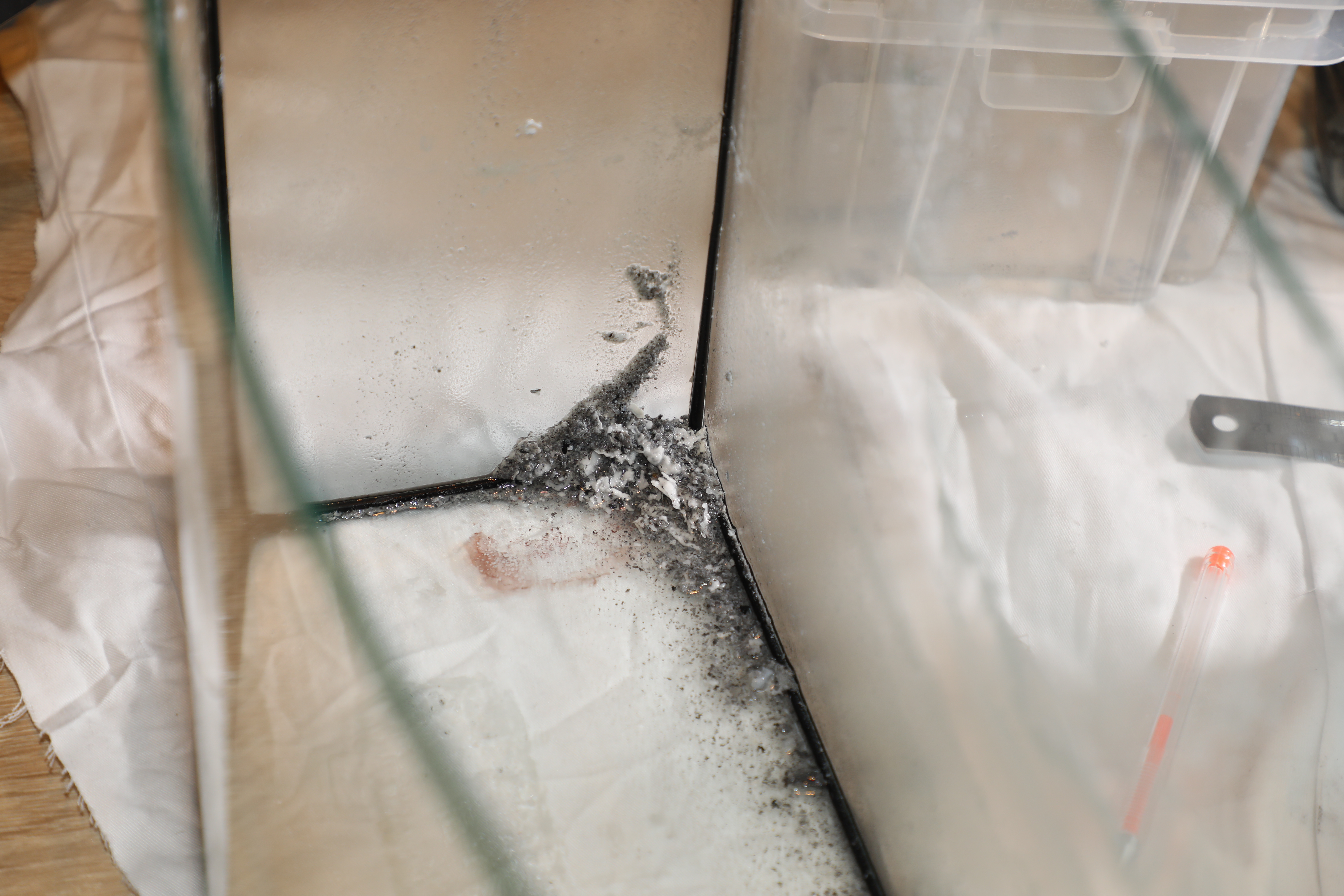

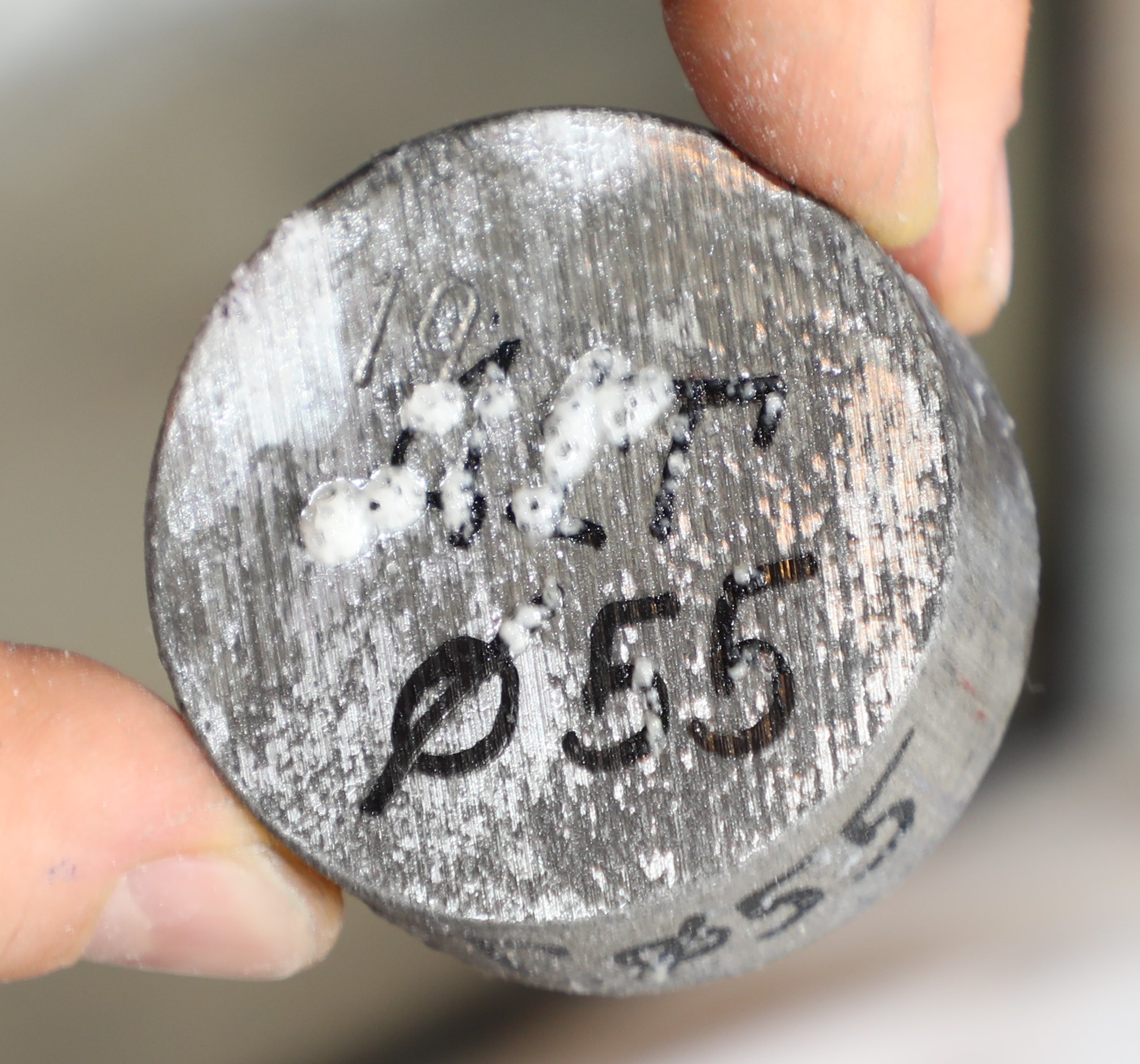

staltech писал(а):Могу как нибудь сделать фото во что оно превращается без защитного покрытия при участии воды, причем как на воздухе так и постоянно заполненные водой.
Если можно, всем будет интересно.

Как будет возможность сделать фотки, сразу выложу.

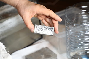

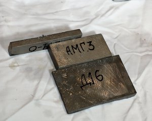

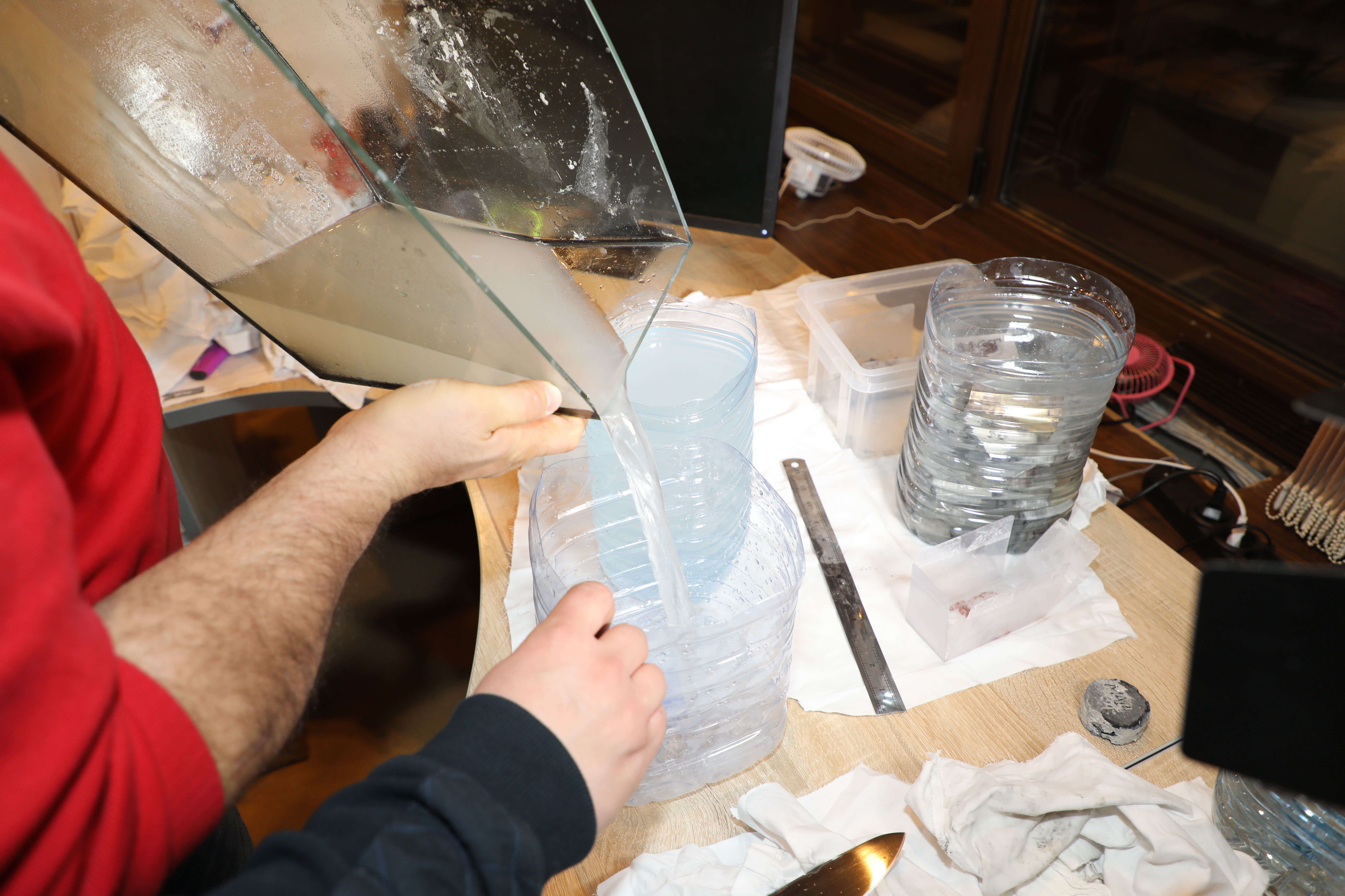

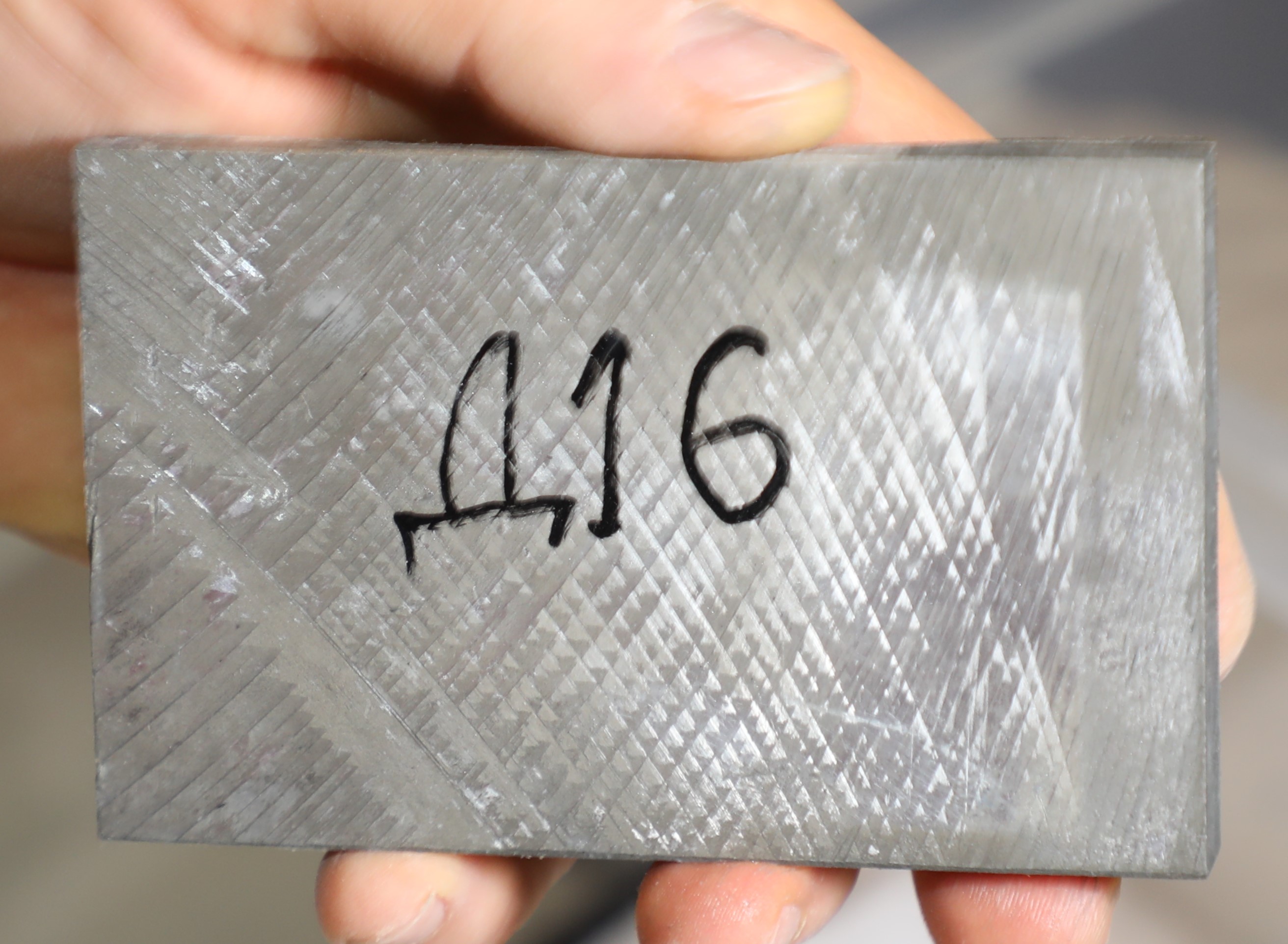

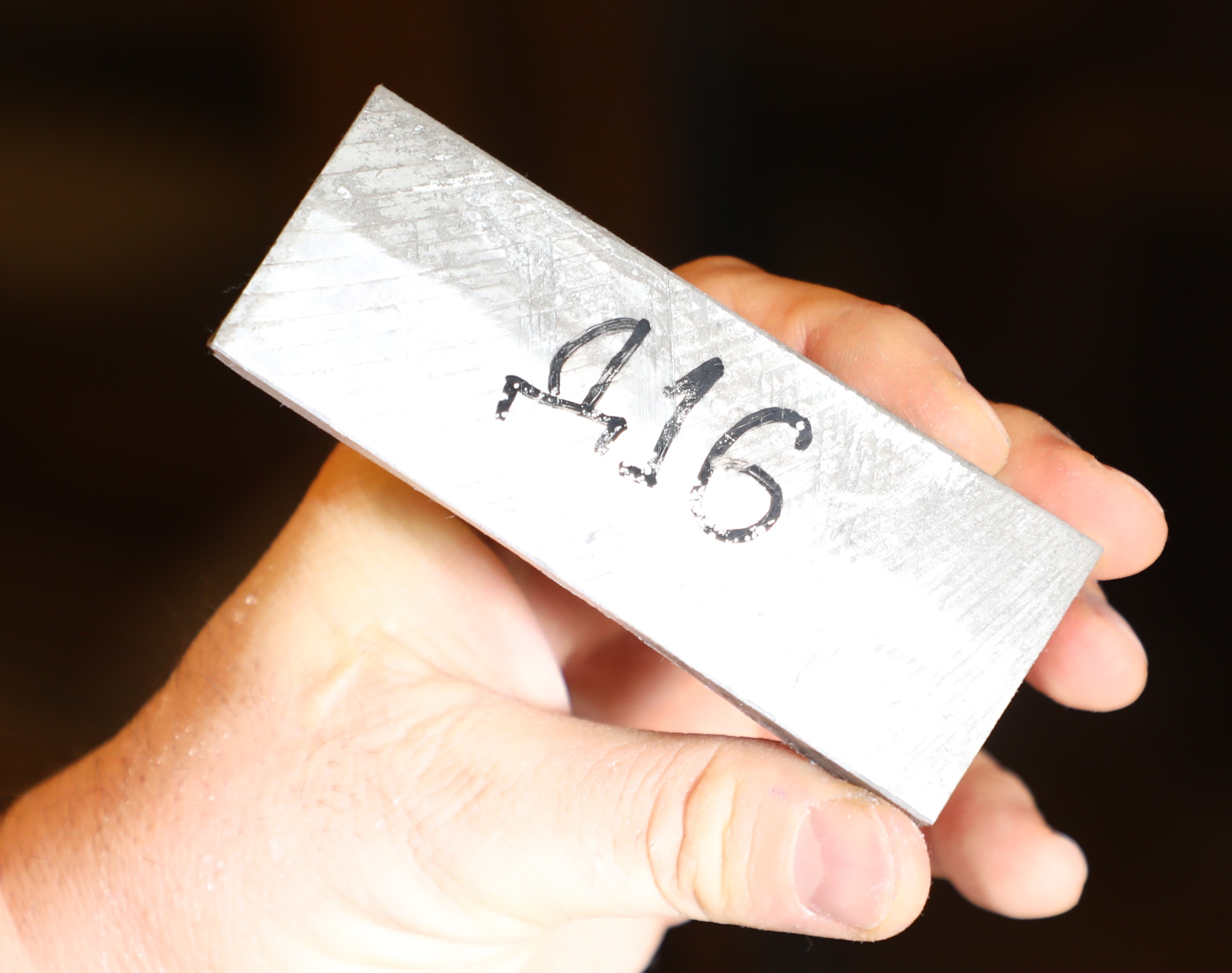

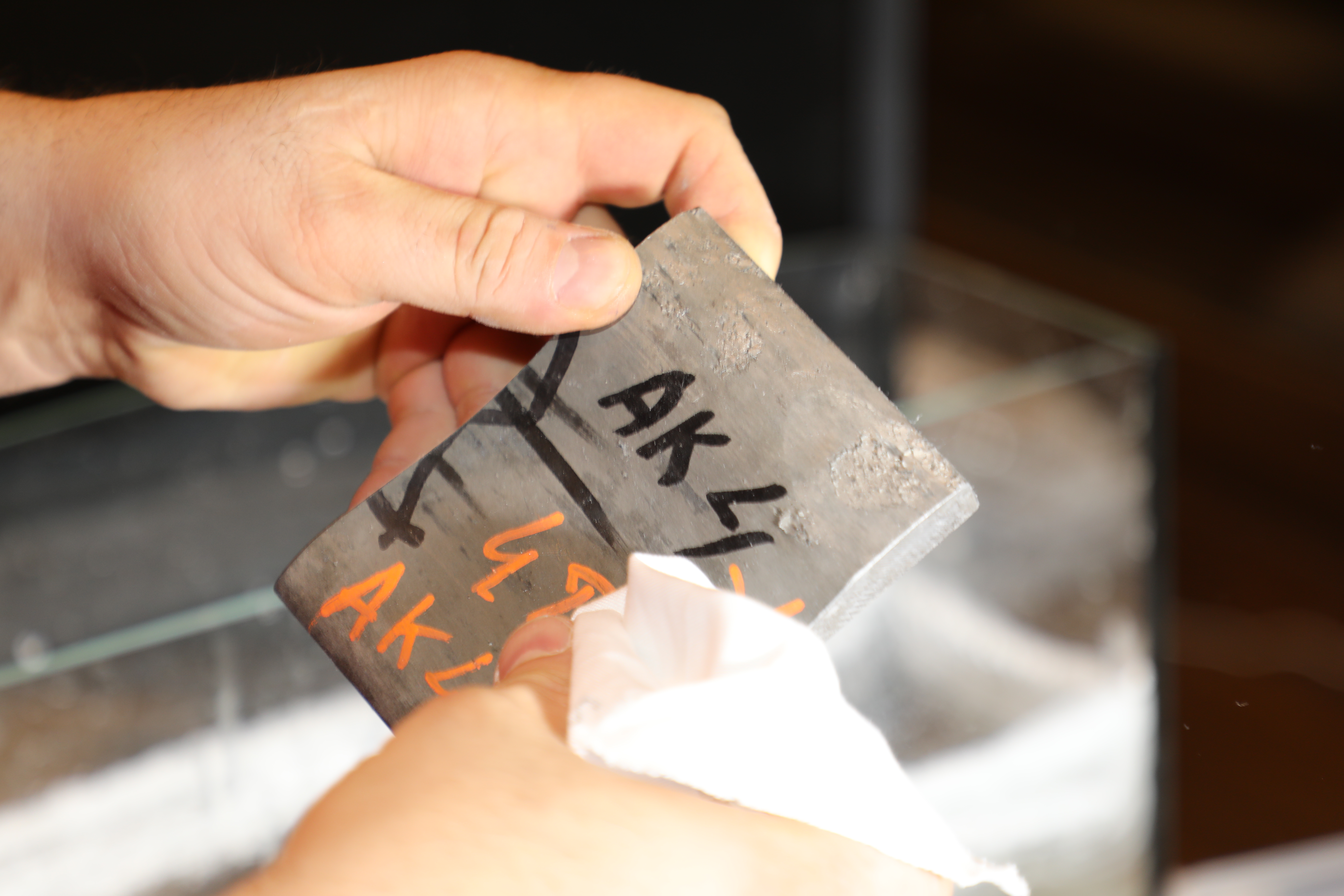

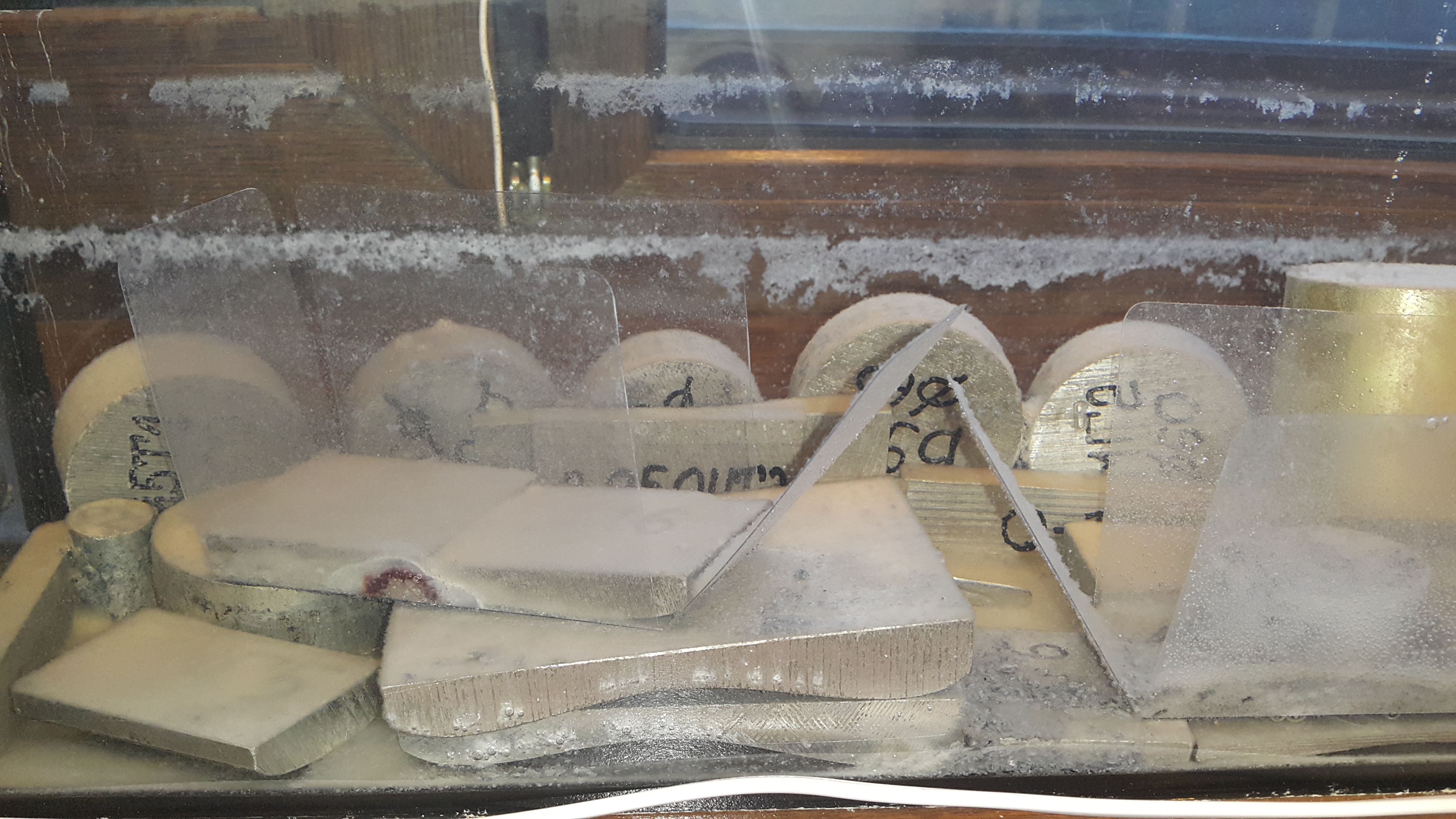

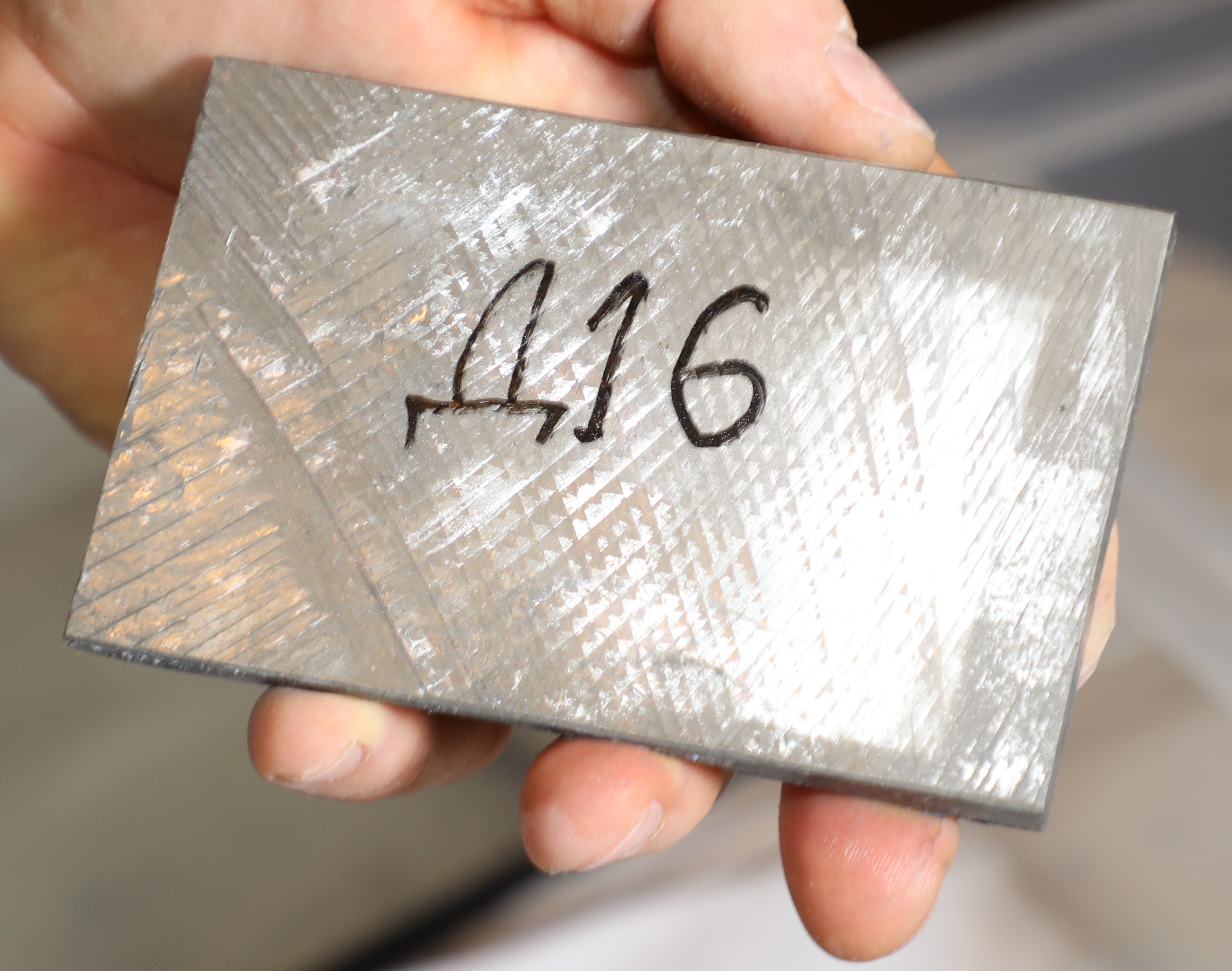

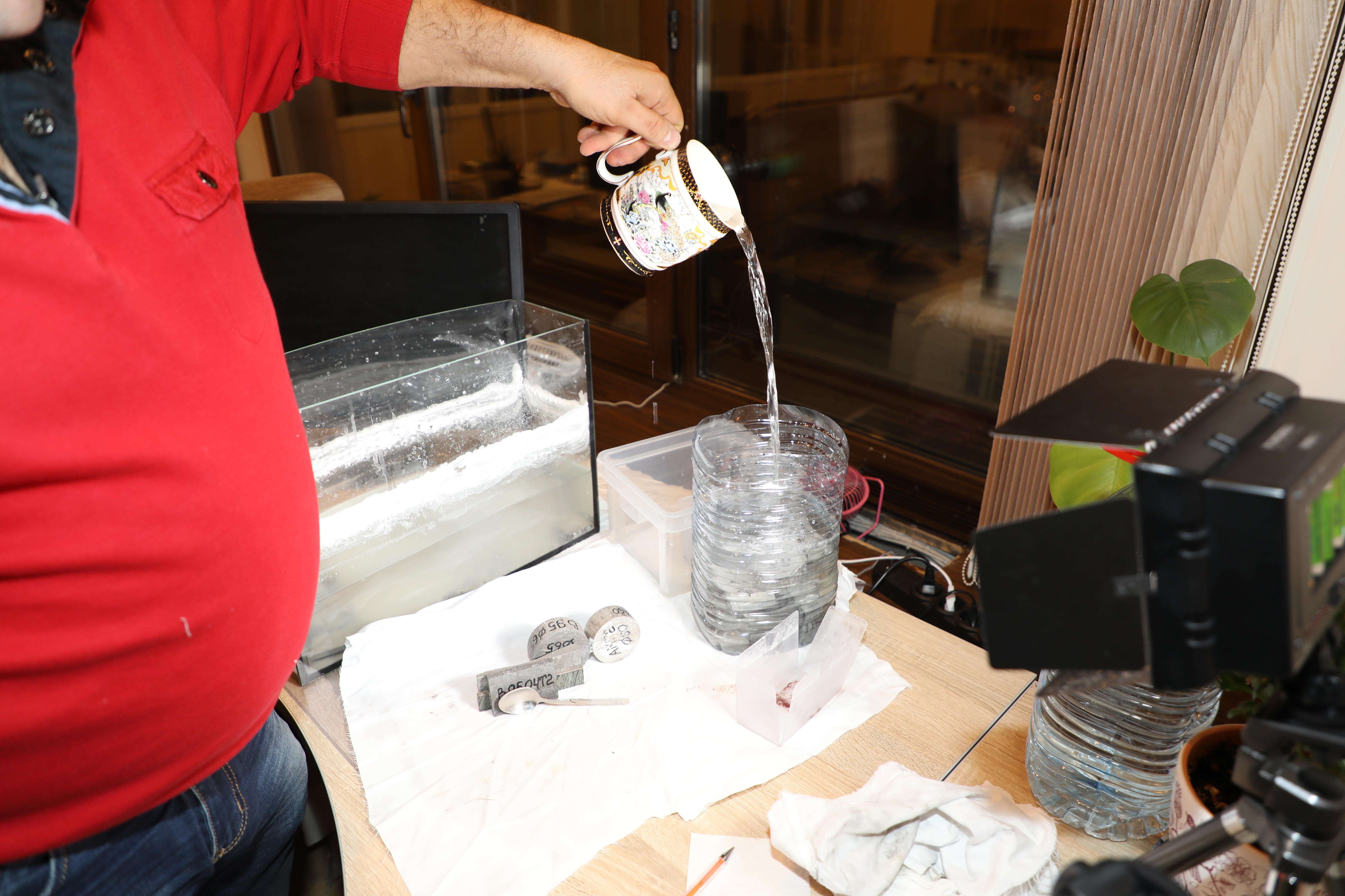

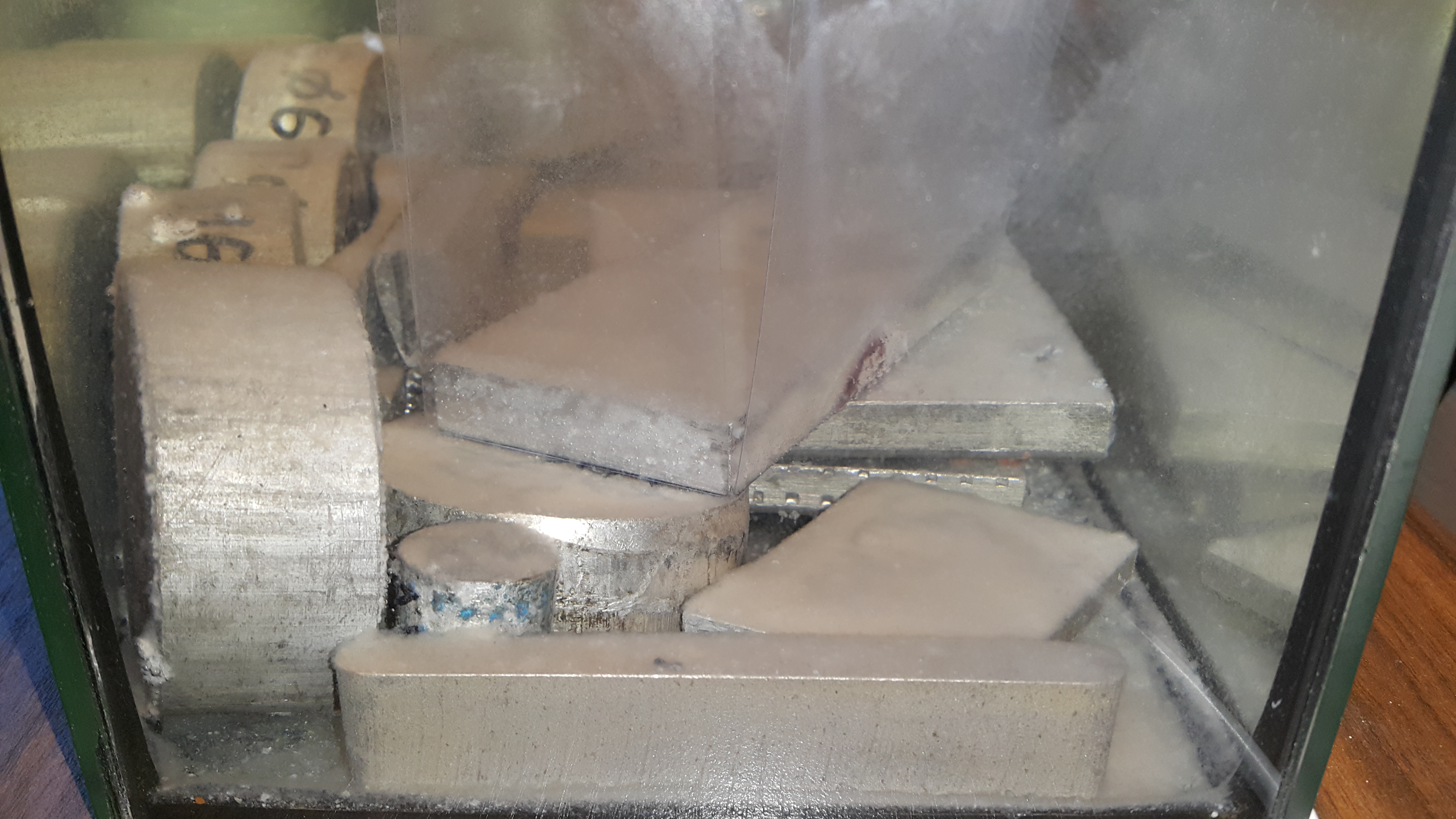

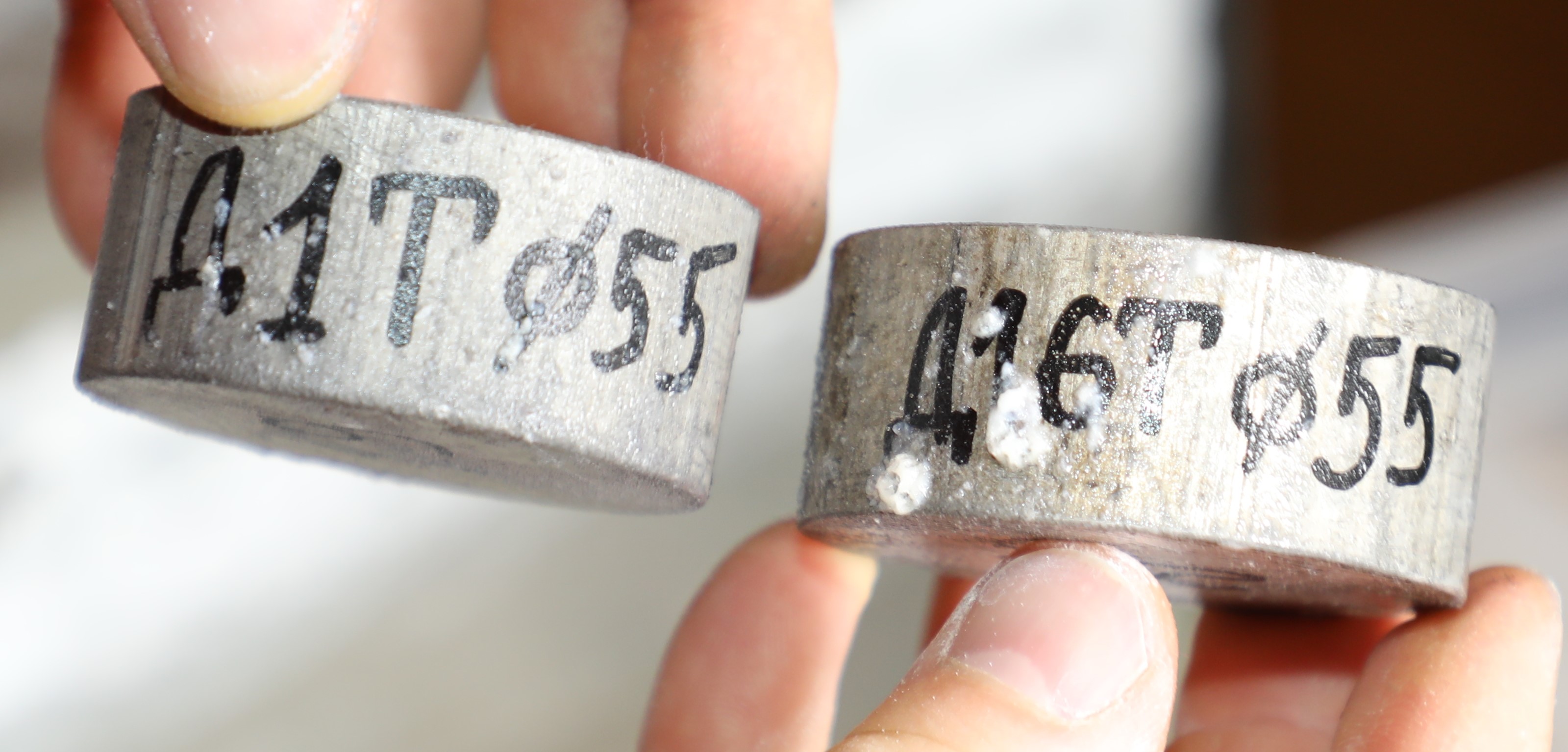

Сообщение Leonid Vs »
Leonid Vs писал(а):UAVpilot писал(а):

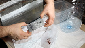

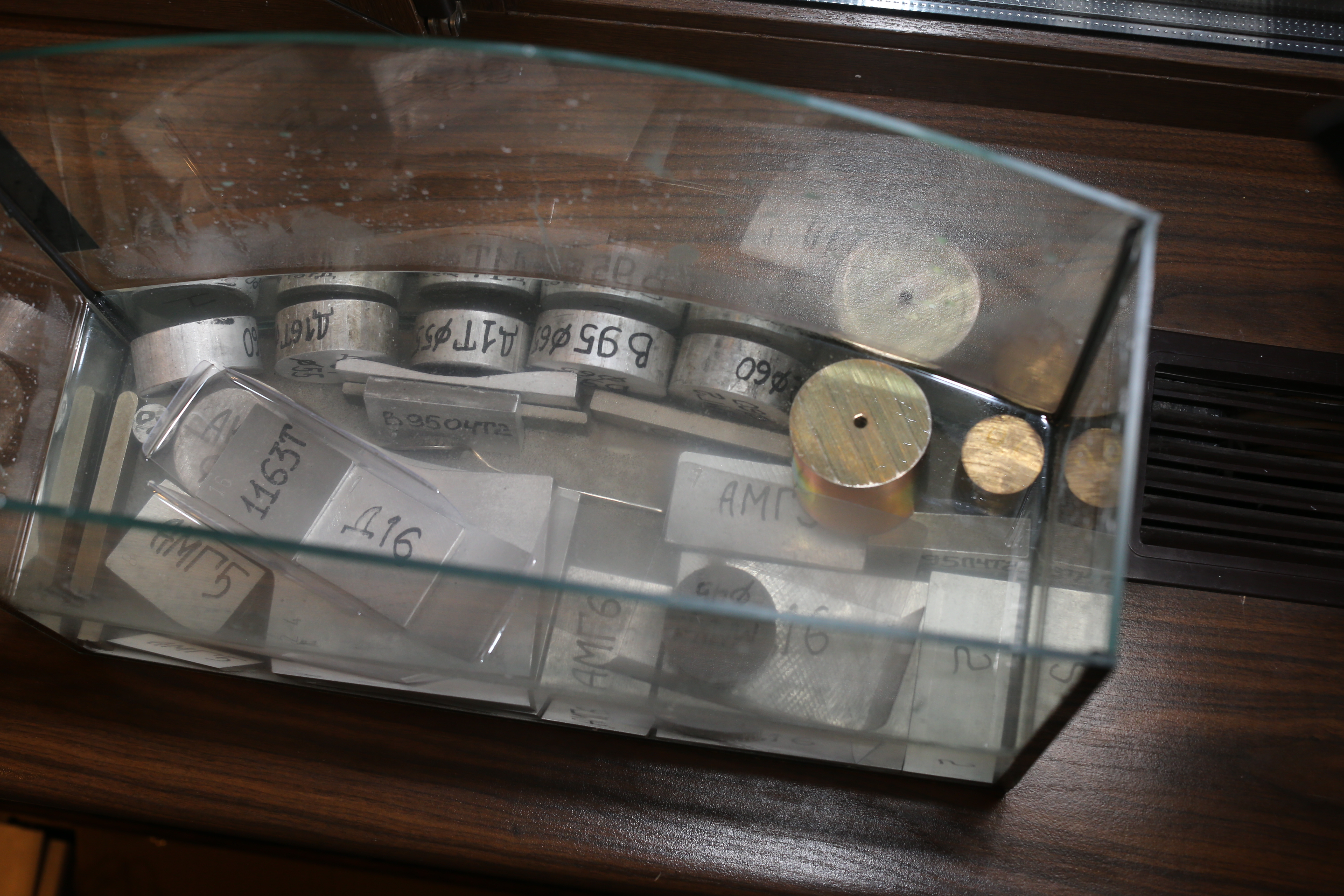

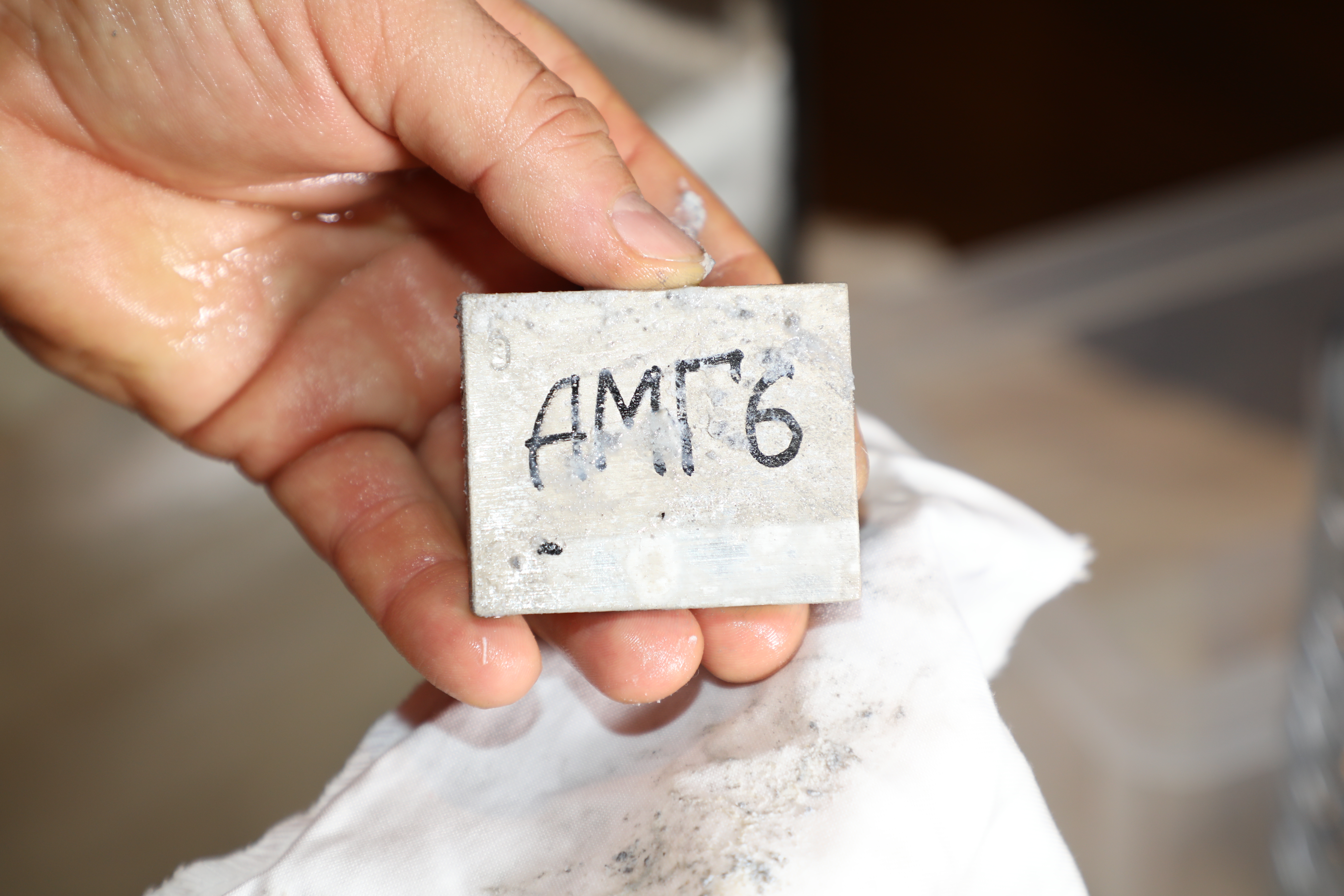

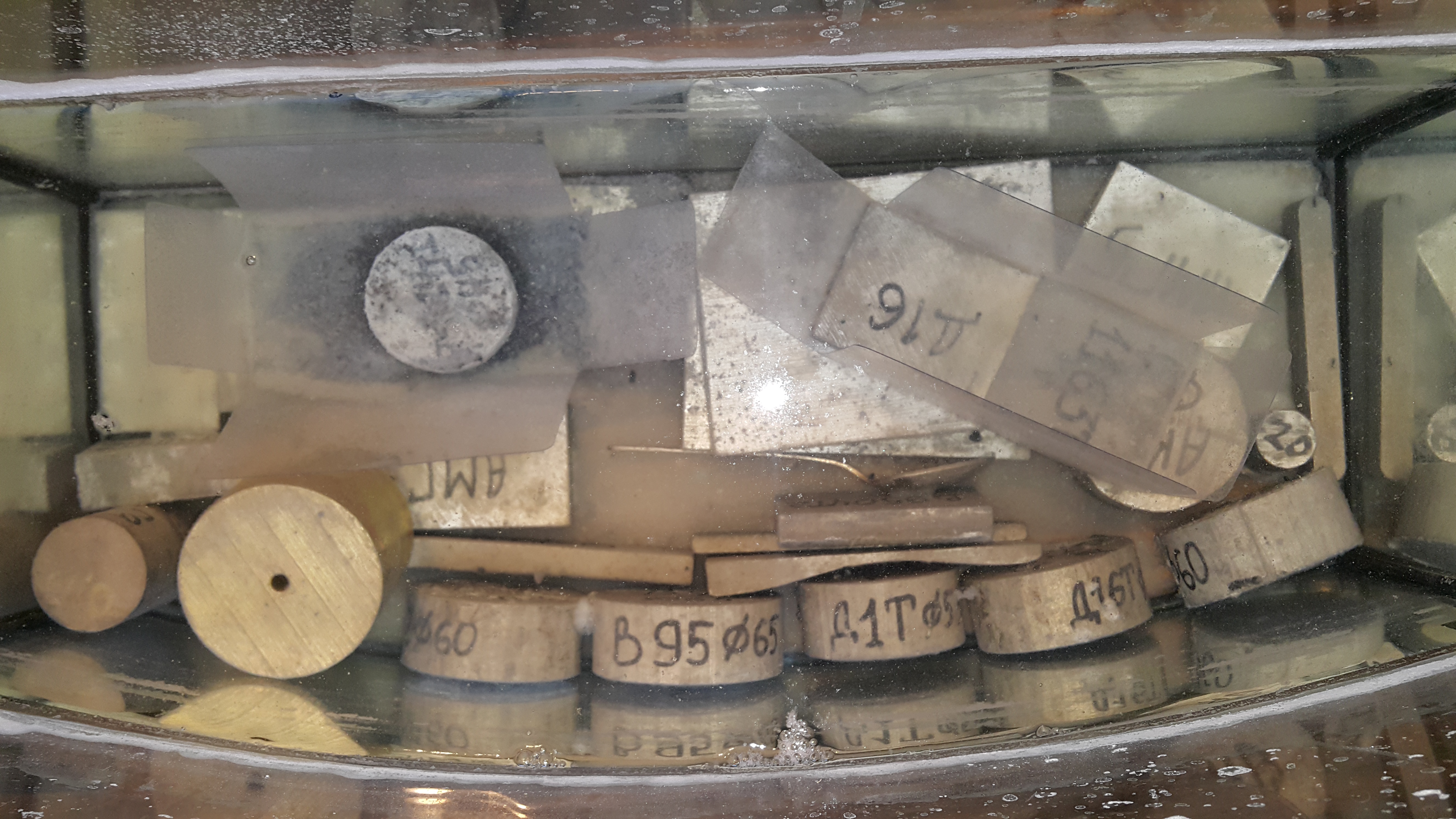

Вообще-то эксперимент некорректный - образцы изолированы от воздействия кислорода воздуха (расстворённого в воде не достаточно, тем более, что вода стоячая), а коррозия - это в первую очередь окисление.
Концентрация NaCl--под 20%.
Воздействием кислорода можно пренебречь.
Температура 25ºC.
Никто не борется за абсолютно чистый эксперимент. Это удел соответствующих НИИ. Но точно помню, что на лекции про ускоренные испытания говорилось про концентрированный раствор поваренной соли. Может я и не запомнил, почти 30 лет прошло, что надо барботировать раствор. Но давайте посмотрим и на такой процесс.
Стоячая вода: "Броуновское движение" (это не политическое движение, пожалуйста, не удаляйте, не разобравшись в теме) меня поддерживает.
Катализатор из титана присутствует.
Съёмка ведётся.

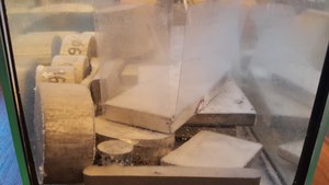

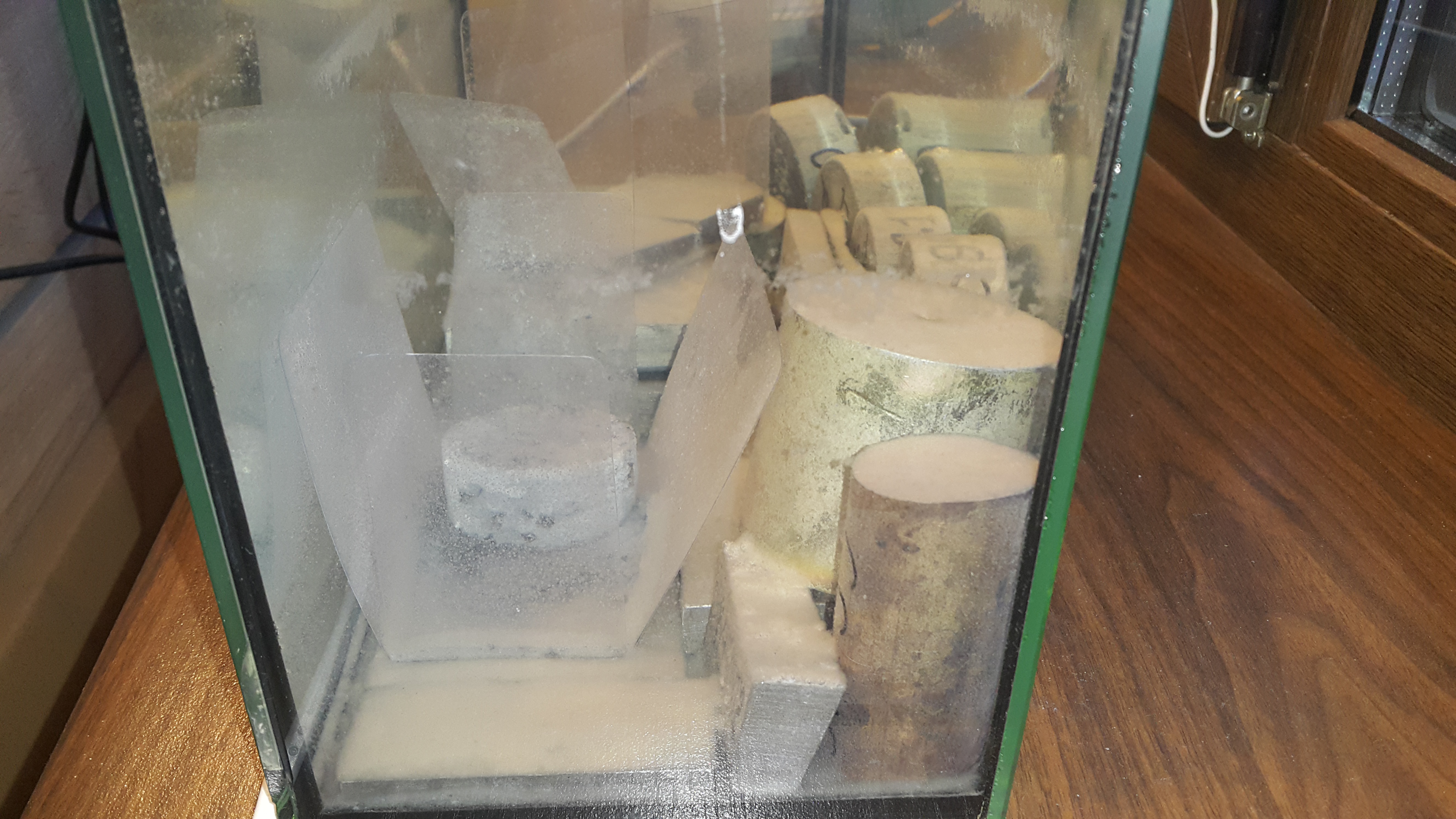

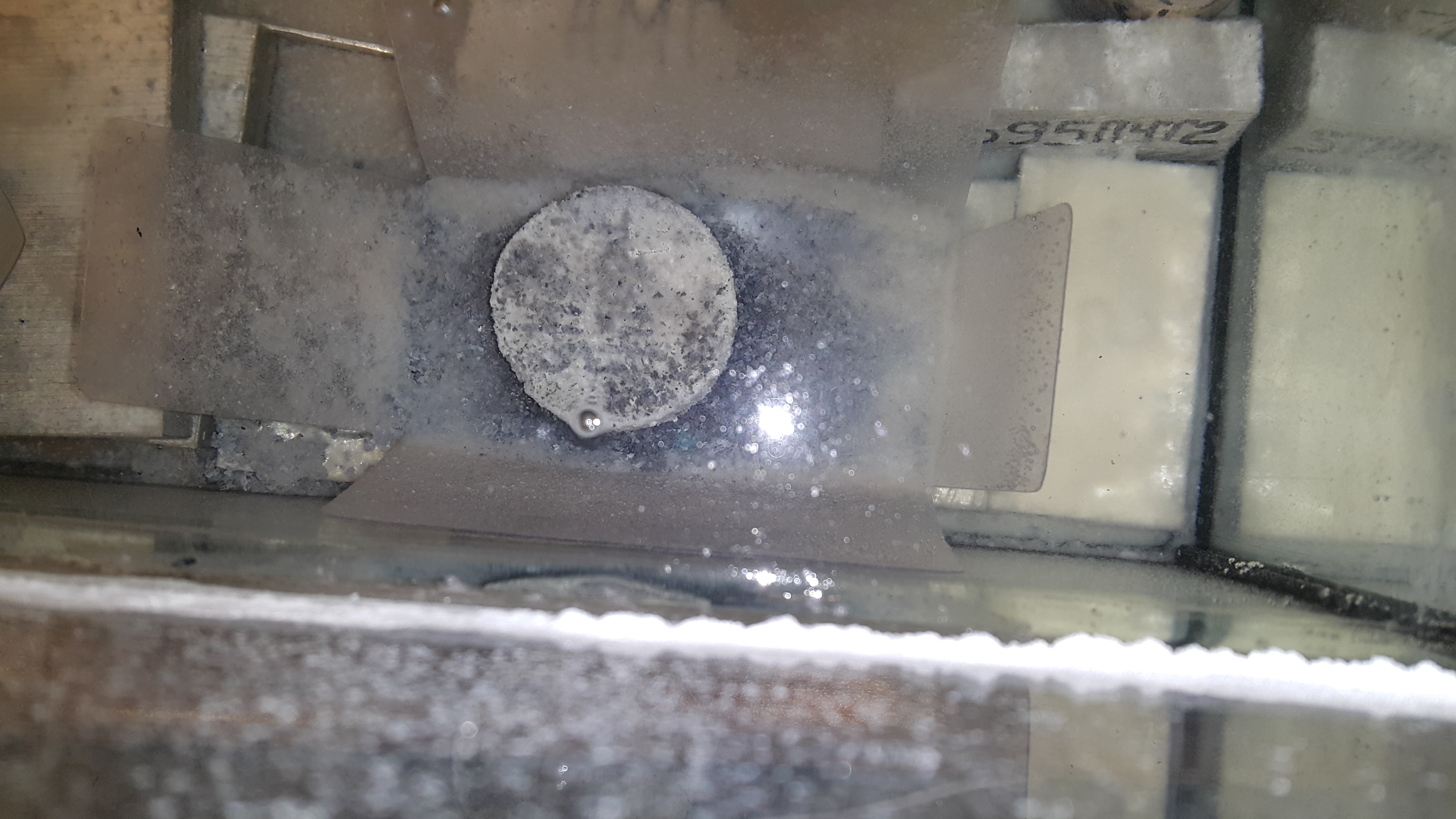

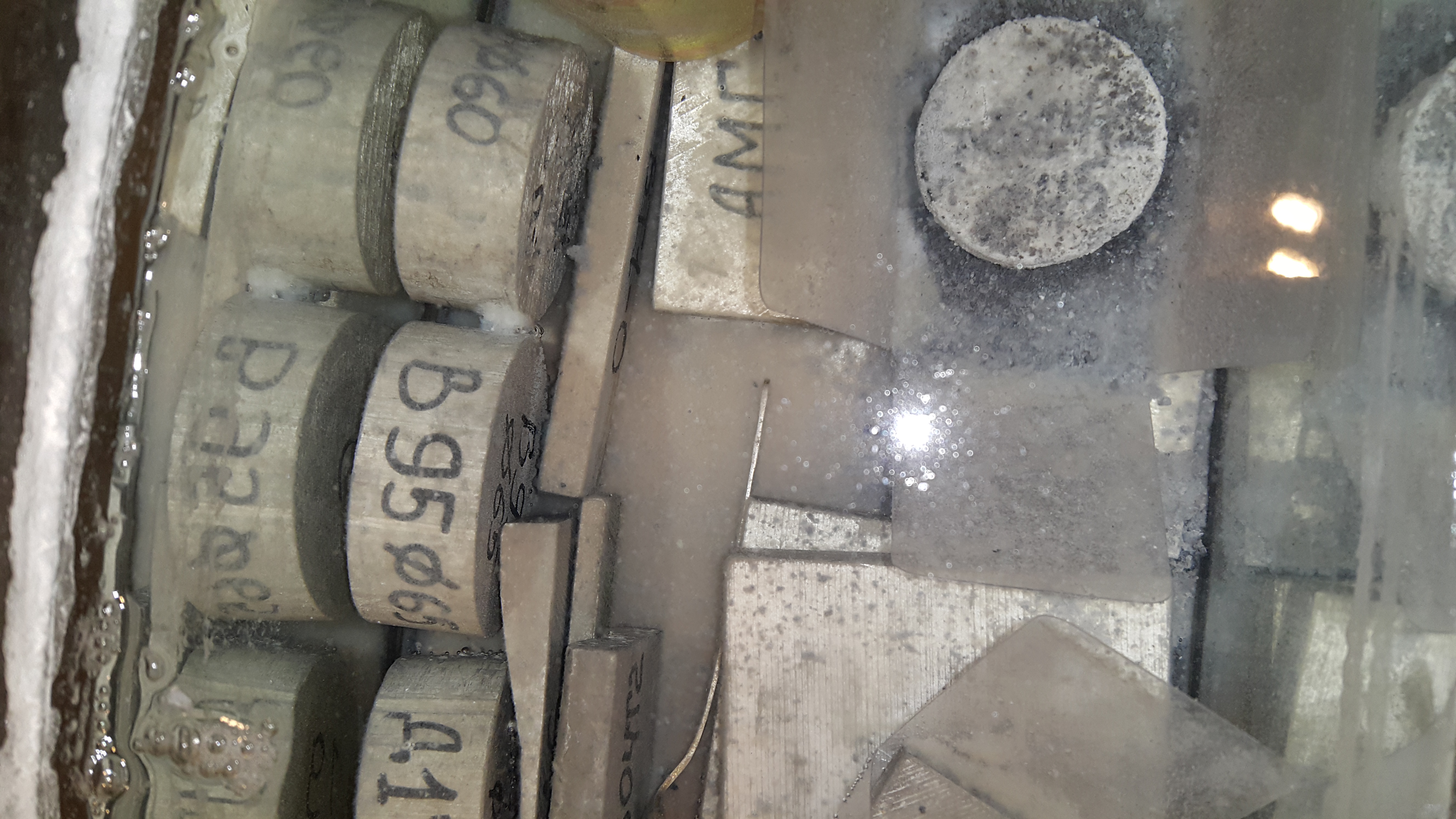

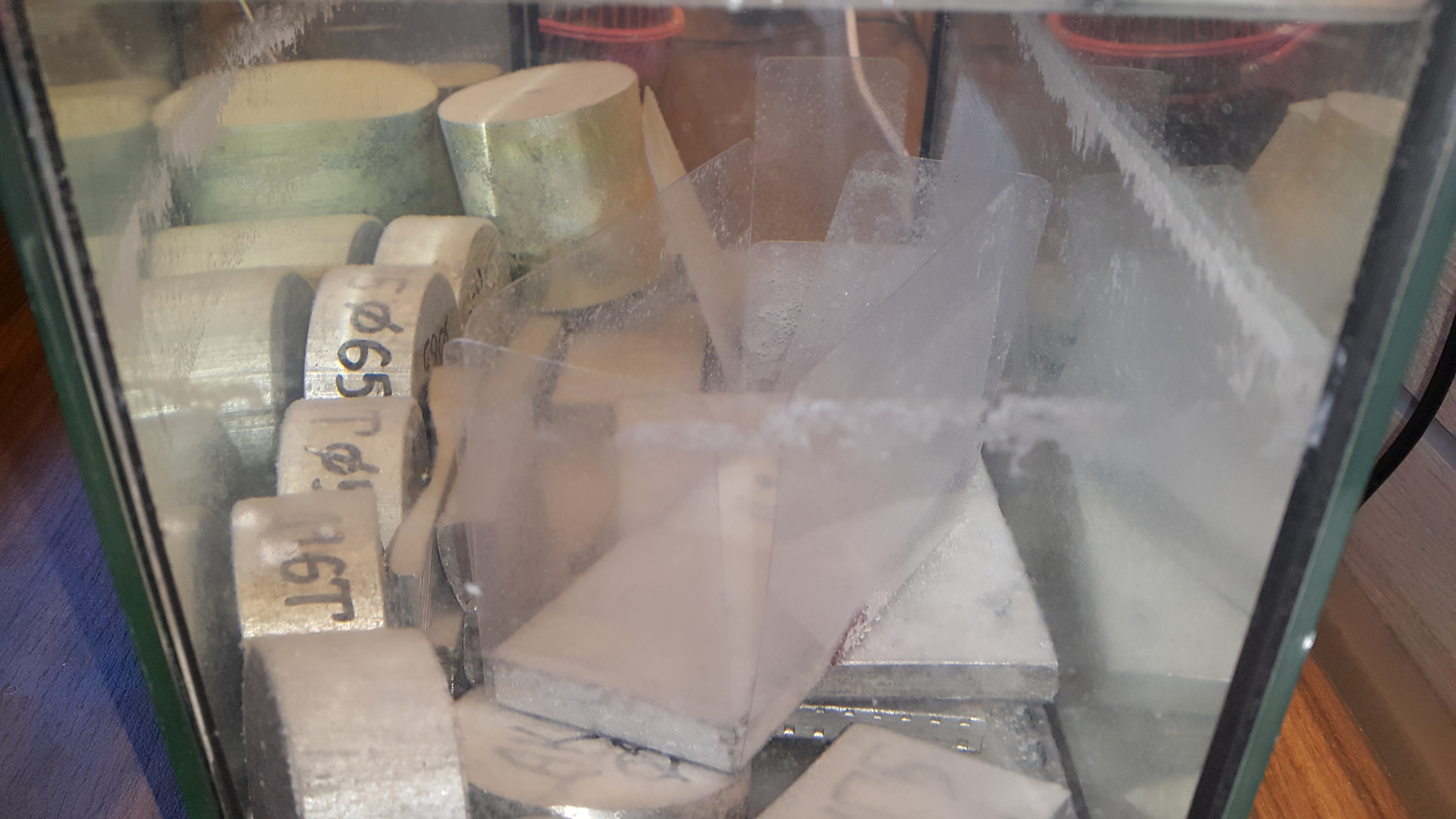

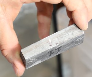

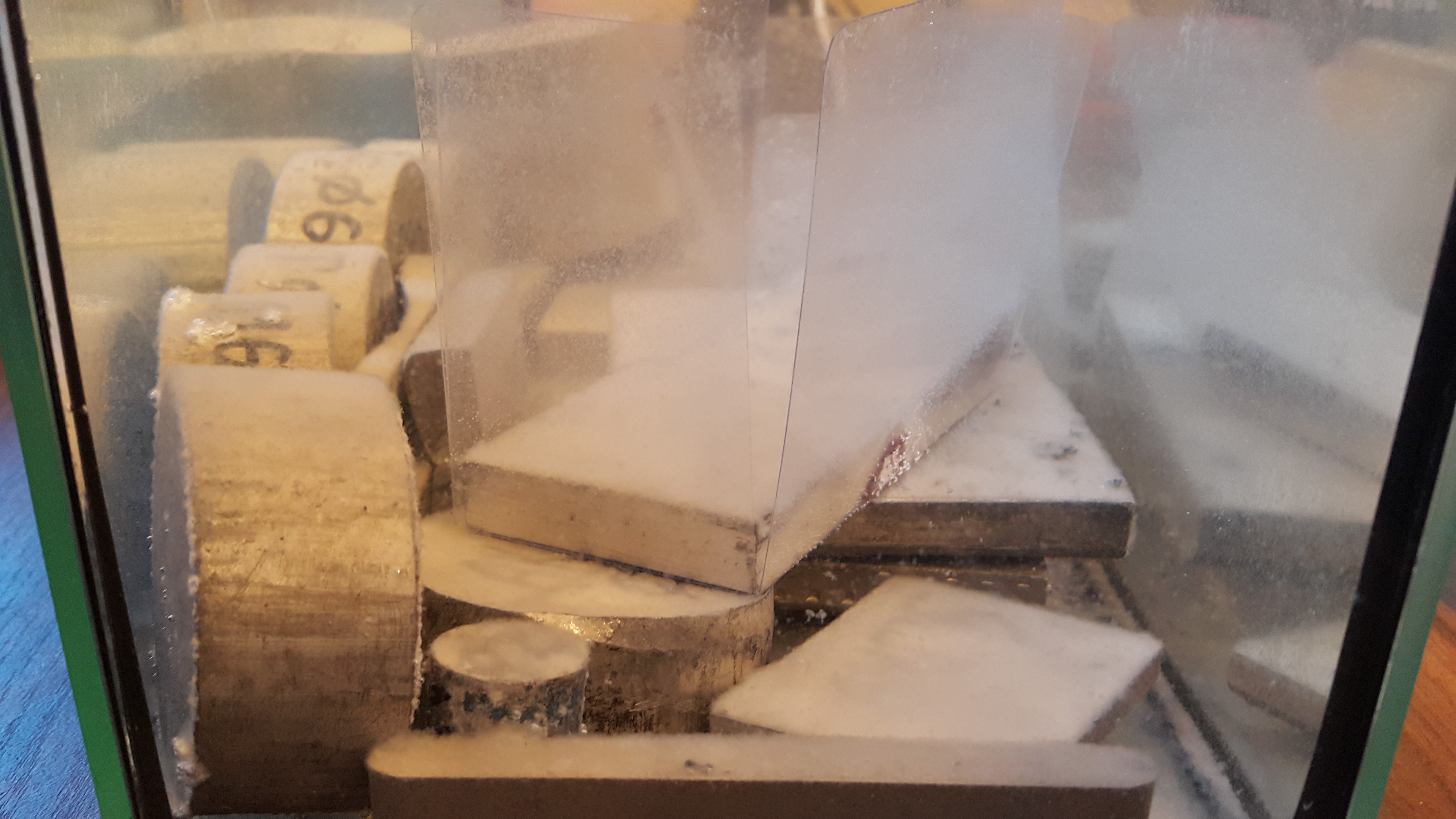

Прошло почти три недели. Было долито около 4 литров воды, и 3 дополнительно, для поднятия уровня, для фотовидеосъёмки.
Разные марки при контакте дают эффект "плесени". Похоже, что коррозия в этих местах контактов идёт резко активнее.
Латунь безнадёжно потемнела, кадмированный стальной пруток--свежее всех.
На всех образцах, "грязнее АМЦ", наблюдается начало точечной коррозии.
Наверное пора изымать магний, он хоть и порос уже мхом, но ещё "дымится" чуток. После долива воды, и снижения концентрации до 11-14%, выделение пузырьков заметно ослабло.
Всё это снимает интервальная камера, интервал съёмки теперь уже 5 минут. Т.е. сутки за 10 секунд просмотра.
Через месяц после начала планирую вытащить образцы, расставить как перед "окунанием", сфотографировать "макро", осмотреть и сравнить.
+промыть аквариум. В морской соли оказалось очень много мелкого песка.
Также при вытаскивании будем переписывать "контактёров".
На последней фотке "как было через 20 минут после начала эксперимента".
Если кто захочет лично присутствовать при вытаскивании--не вижу проблем.
20170117_163139.jpg (9313 просмотров) <a class='original' href='./download/file.php?id=100297&mode=view' target=_blank>Загрузить оригинал (4.12 МБ)</a>
20170117_163214.jpg (9313 просмотров) <a class='original' href='./download/file.php?id=100298&mode=view' target=_blank>Загрузить оригинал (3.78 МБ)</a>
20170117_163227.jpg (9313 просмотров) <a class='original' href='./download/file.php?id=100299&mode=view' target=_blank>Загрузить оригинал (4.22 МБ)</a>
20170117_163509_001.jpg (9313 просмотров) <a class='original' href='./download/file.php?id=100301&mode=view' target=_blank>Загрузить оригинал (2.2 МБ)</a>
20170117_163515.jpg (9313 просмотров) <a class='original' href='./download/file.php?id=100302&mode=view' target=_blank>Загрузить оригинал (3.82 МБ)</a>
20170117_163535.jpg (9313 просмотров) <a class='original' href='./download/file.php?id=100303&mode=view' target=_blank>Загрузить оригинал (3.57 МБ)</a>
20170117_163600.jpg (9313 просмотров) <a class='original' href='./download/file.php?id=100304&mode=view' target=_blank>Загрузить оригинал (4.68 МБ)</a>
20170117_163724.jpg (9313 просмотров) <a class='original' href='./download/file.php?id=100306&mode=view' target=_blank>Загрузить оригинал (4.06 МБ)</a>
H55R1254.JPG (9313 просмотров) <a class='original' href='./download/file.php?id=100307&mode=view' target=_blank>Загрузить оригинал (9.21 МБ)</a>

18 января 2017г.
Магний ещё "кипит", хотя уже весь в труху.
На видео видно образование пузырьков.
Также уже более заметны пятна коррозии.
https://youtu.be/IO8OLN8F8SQ
20170118_203653.jpg (9280 просмотров) <a class='original' href='./download/file.php?id=100525&mode=view' target=_blank>Загрузить оригинал (3.64 МБ)</a>
На кусочках алюминия проступает начальная коррозия. (9280 просмотров) <a class='original' href='./download/file.php?id=100526&mode=view' target=_blank>Загрузить оригинал (4.09 МБ)</a>

Аккуратно вытаскиваем образцы, фоткаем каждый.

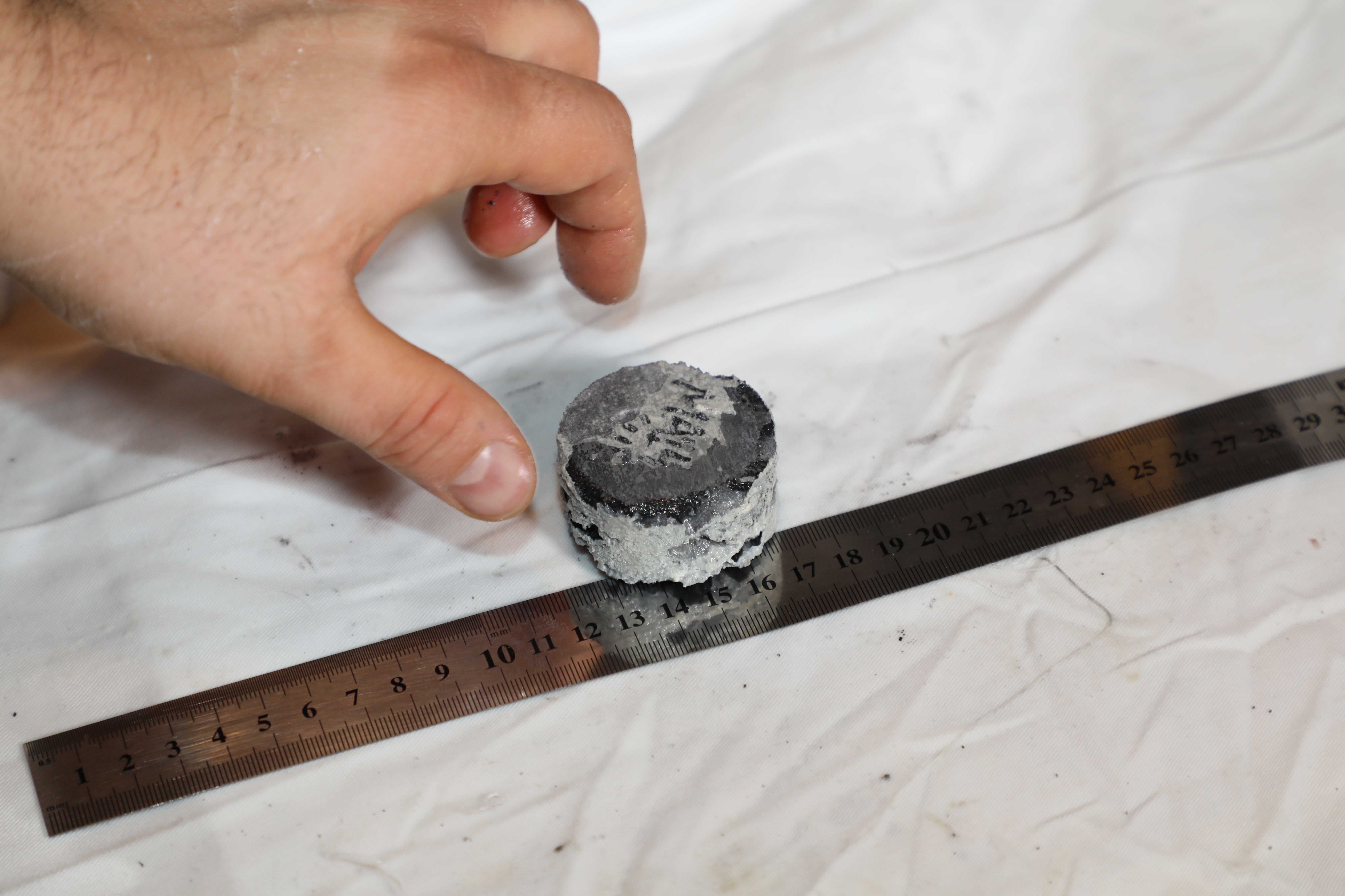

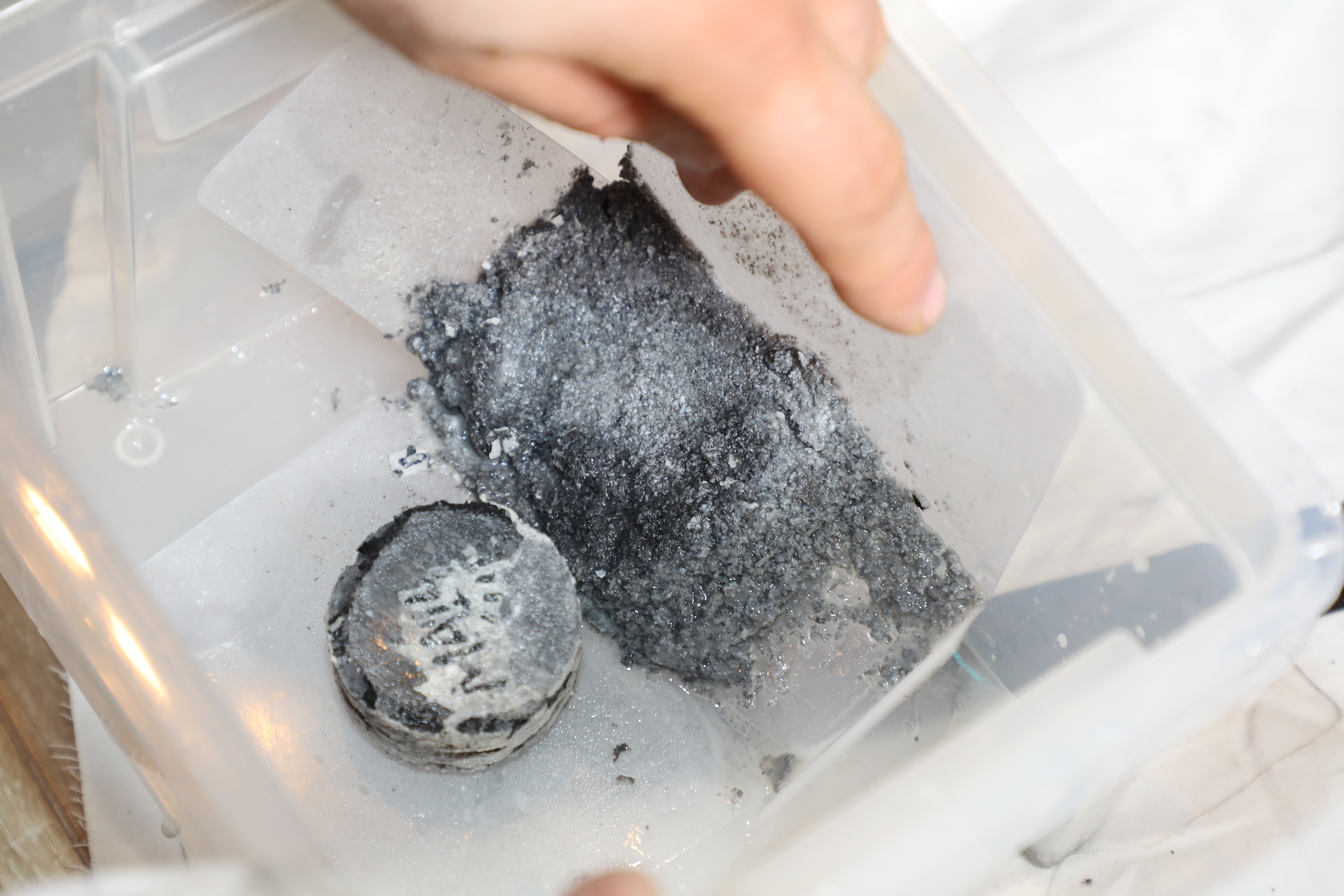

Магний--прекращаем, всё понятно. Коорозия интенсивная.
Магниевый образец--умер, везде, где прошлось &quot;неполитическое движение&quot;! Что за вещество насыпалось--химию подзабыл, не соображу. (9158 просмотров) <a class='original' href='./download/file.php?id=101881&mode=view' target=_blank>Загрузить оригинал (6.49 МБ)</a>
Магниевый образец--умер, везде, где прошлось "неполитическое движение"! Что за вещество насыпалось--химию подзабыл, не соображу.
Магниевый пруток разъело конкретно. (9158 просмотров) <a class='original' href='./download/file.php?id=101882&mode=view' target=_blank>Загрузить оригинал (6.34 МБ)</a>

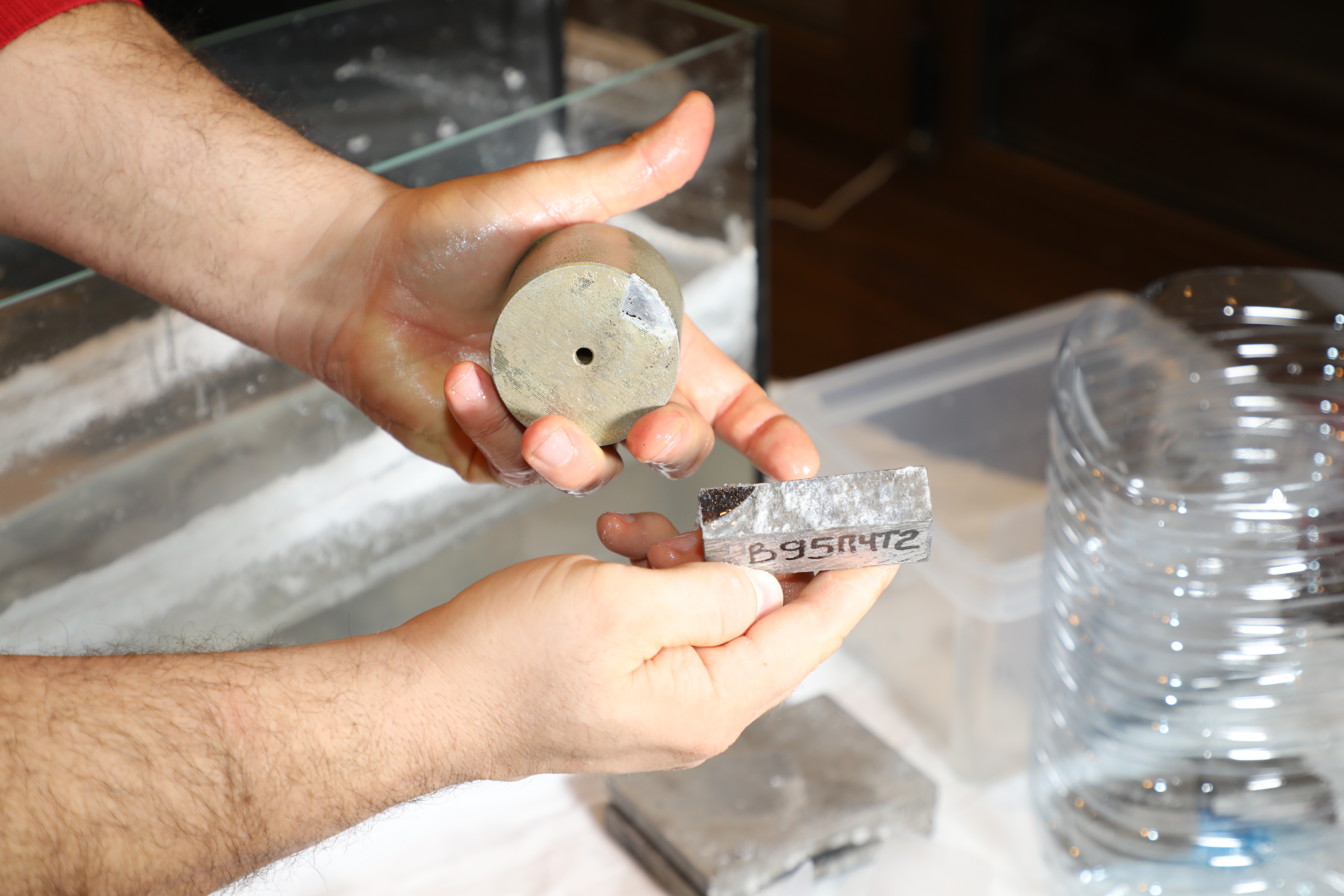

Вытаскиваем образцы, вытираем и фоткаем. Смотрим. И ничего страшного пока-что не находим. (9185 просмотров) <a class='original' href='./download/file.php?id=101868&mode=view' target=_blank>Загрузить оригинал (6.29 МБ)</a>
Куски прутков из алюминия. Разные сплавы+ложка в роли катализатора. (9158 просмотров) <a class='original' href='./download/file.php?id=101880&mode=view' target=_blank>Загрузить оригинал (6.96 МБ)</a>
Во временную баклашку заливаем водопроводную воду. Чтобы незакальцинировалась поверхность алюминиевых образцов. (9139 просмотров) <a class='original' href='./download/file.php?id=101949&mode=view' target=_blank>Загрузить оригинал (7.6 МБ)</a>
Все алюминиевые образцы перекладываем в простую воду. Титановые кусочки и ложка из 12Х18Н10Т туда же (9139 просмотров) <a class='original' href='./download/file.php?id=101952&mode=view' target=_blank>Загрузить оригинал (7.58 МБ)</a>

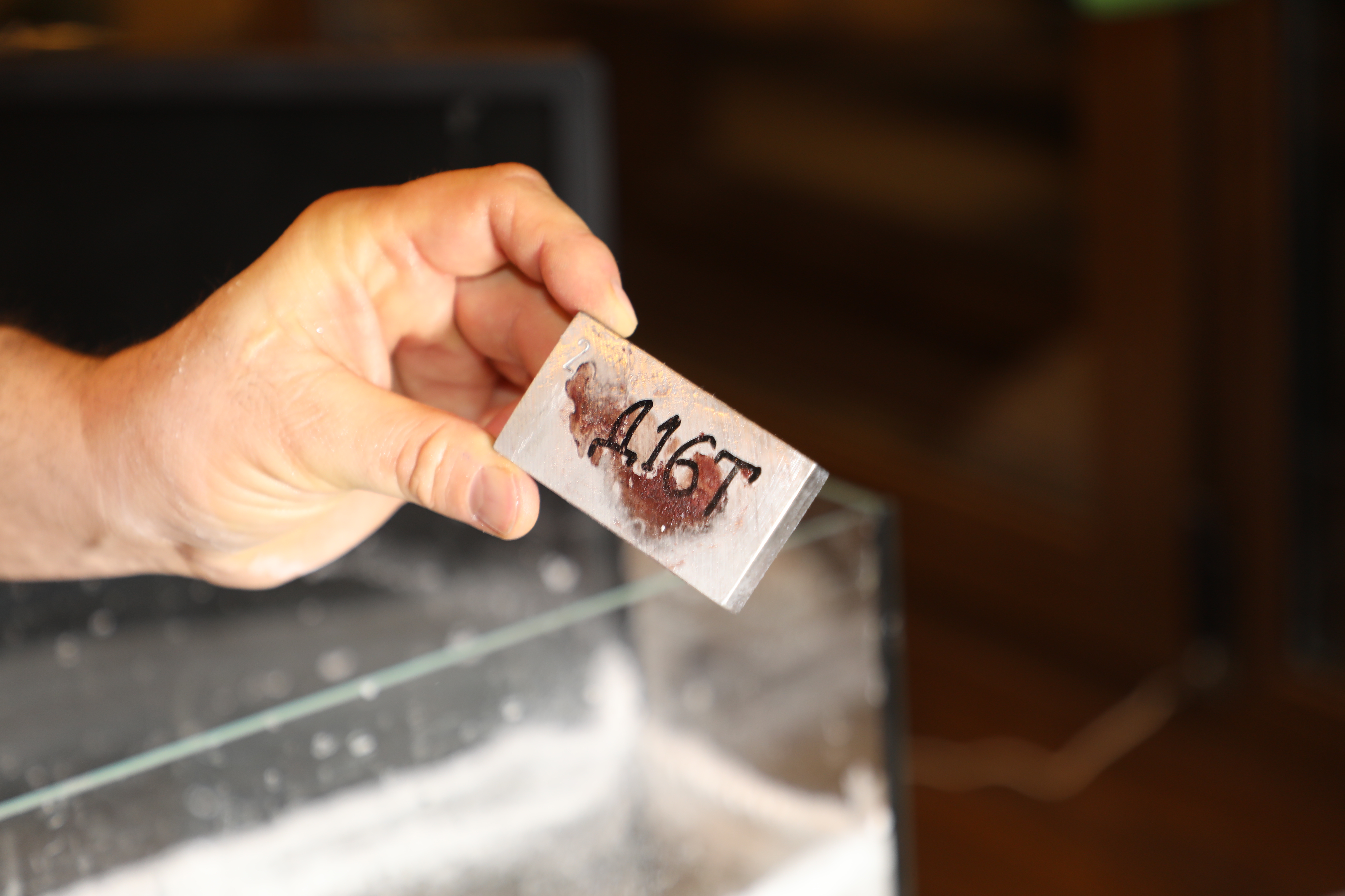

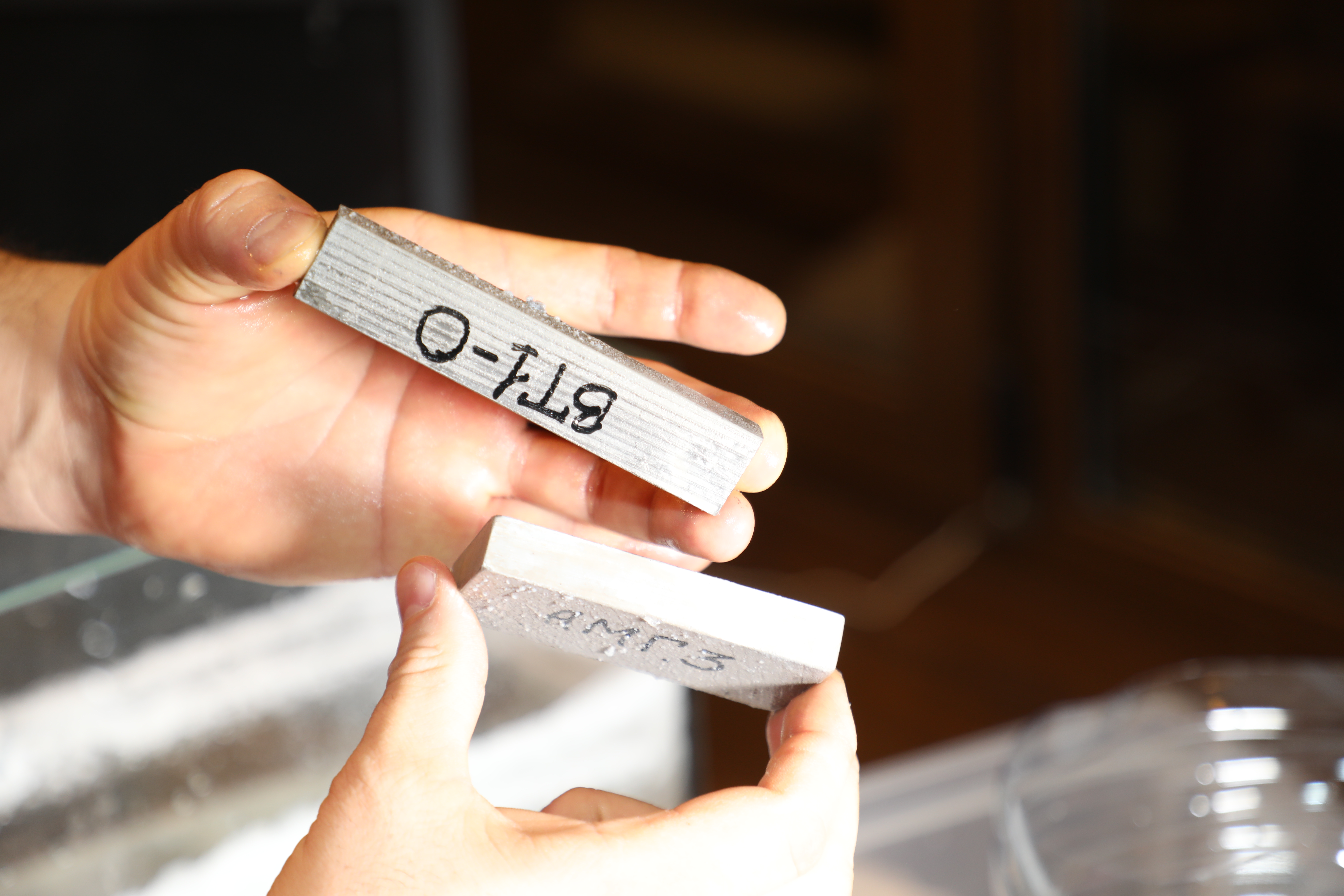

На мой взгляд, Д16 (горбуша от Г/К плиты) начала темнеть. АМГ3  чуть поткмнел, а титановый образец &quot;отмылся&quot; (9139 просмотров) <a class='original' href='./download/file.php?id=101955&mode=view' target=_blank>Загрузить оригинал (1.72 МБ)</a>
На мой взгляд, Д16 (горбуша от Г/К плиты) начала темнеть. АМГ3 чуть поткмнел, а титановый образец "отмылся"
PS8A5689.JPG (9139 просмотров) <a class='original' href='./download/file.php?id=101957&mode=view' target=_blank>Загрузить оригинал (1 МБ)</a>
PS8A5695.JPG (9139 просмотров) <a class='original' href='./download/file.php?id=101958&mode=view' target=_blank>Загрузить оригинал (921.79 КБ)</a>
PS8A5698.JPG (9139 просмотров) <a class='original' href='./download/file.php?id=101959&mode=view' target=_blank>Загрузить оригинал (5.6 МБ)</a>

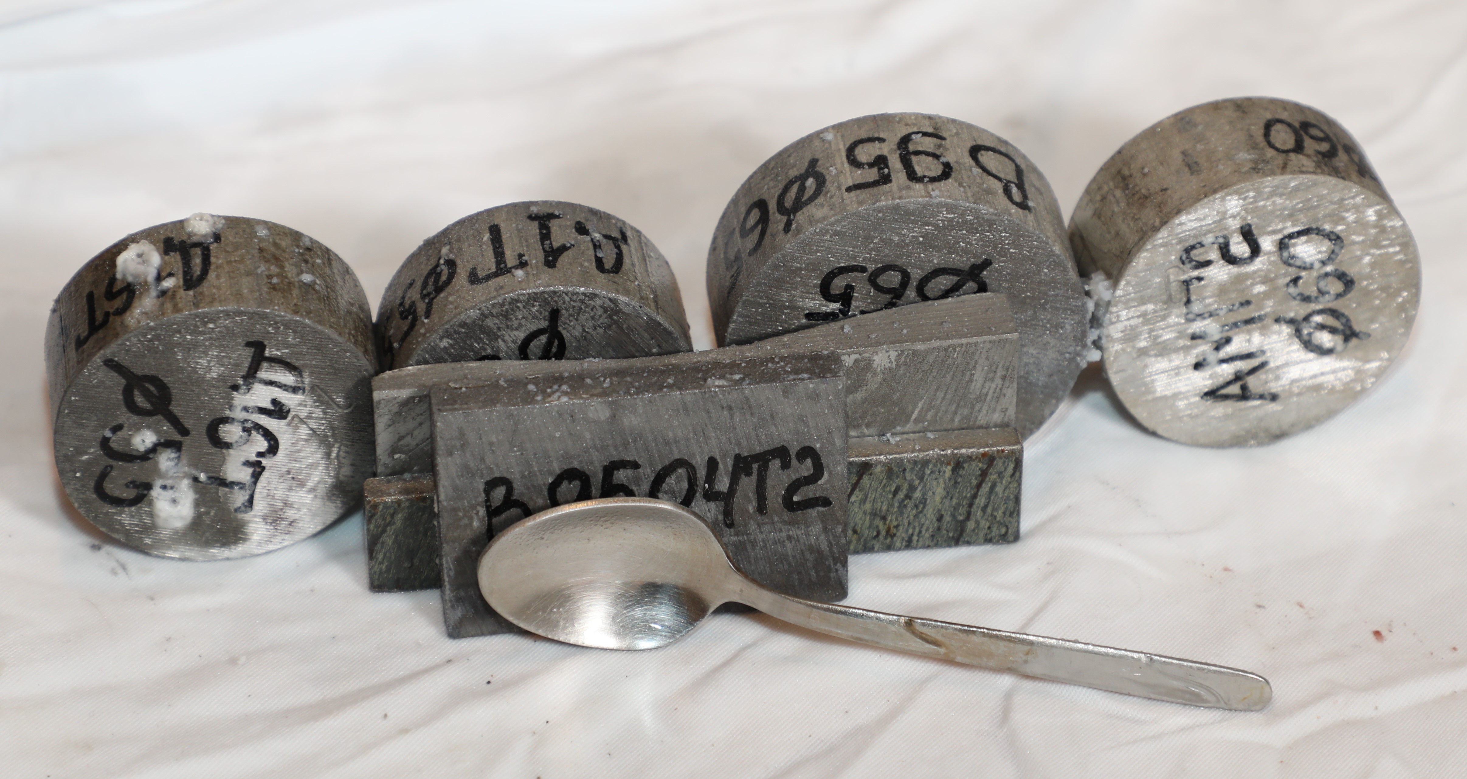

В95ПЧТ2 (7075Т7351), кусок плиты почти не потемнел. В95ОЧТ2 (7475Т7351), неожиданно для меня потемнел больше. (9139 просмотров) <a class='original' href='./download/file.php?id=101960&mode=view' target=_blank>Загрузить оригинал (6.31 МБ)</a>
В95ПЧТ2 (9139 просмотров) <a class='original' href='./download/file.php?id=101961&mode=view' target=_blank>Загрузить оригинал (594.46 КБ)</a>
В95ПЧТ2
PS8A5713.JPG (9139 просмотров) <a class='original' href='./download/file.php?id=101962&mode=view' target=_blank>Загрузить оригинал (358.25 КБ)</a>

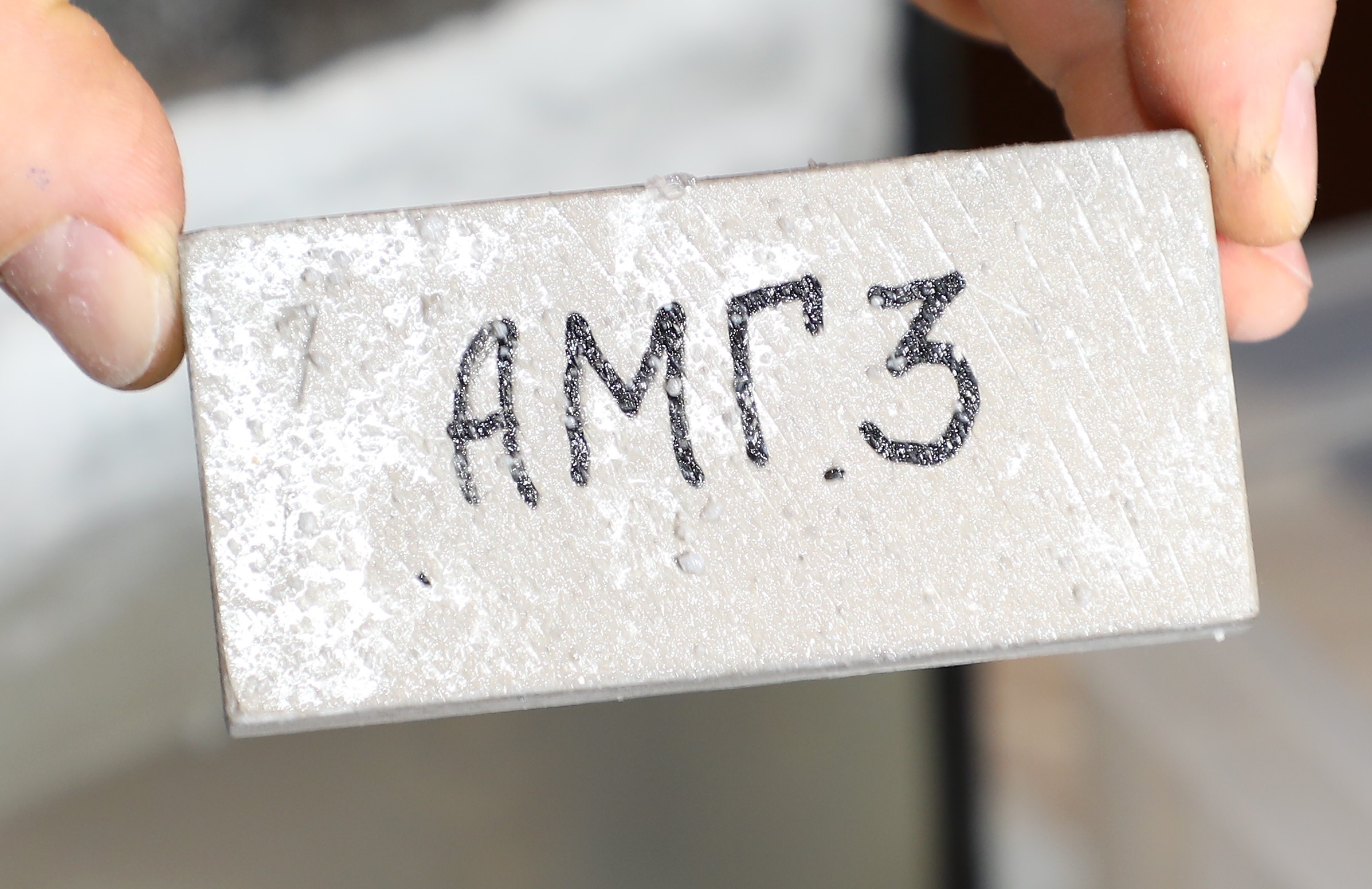

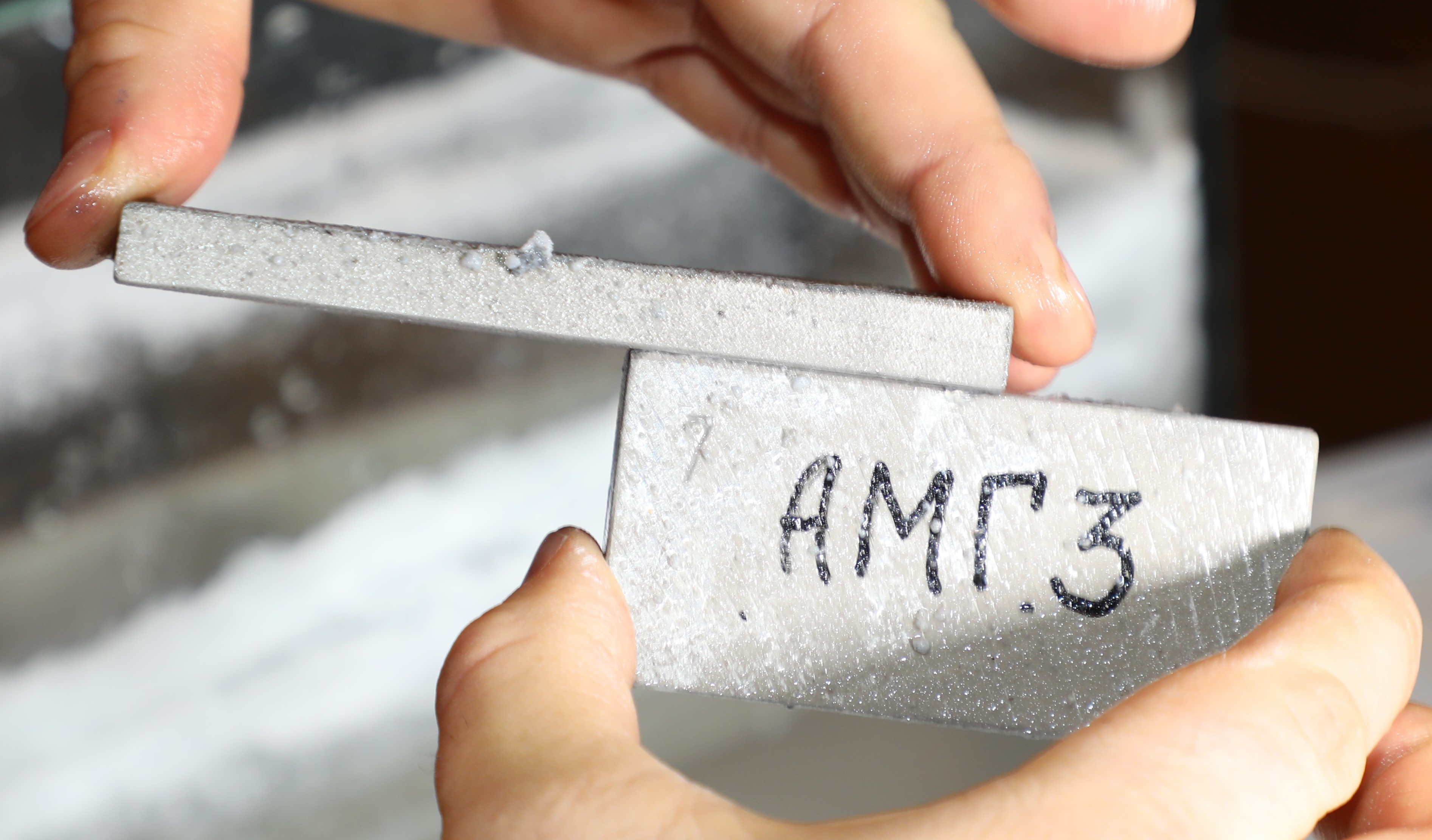

АМГ3 как новый (9139 просмотров) <a class='original' href='./download/file.php?id=101963&mode=view' target=_blank>Загрузить оригинал (612.02 КБ)</a>
АМГ3 как новый

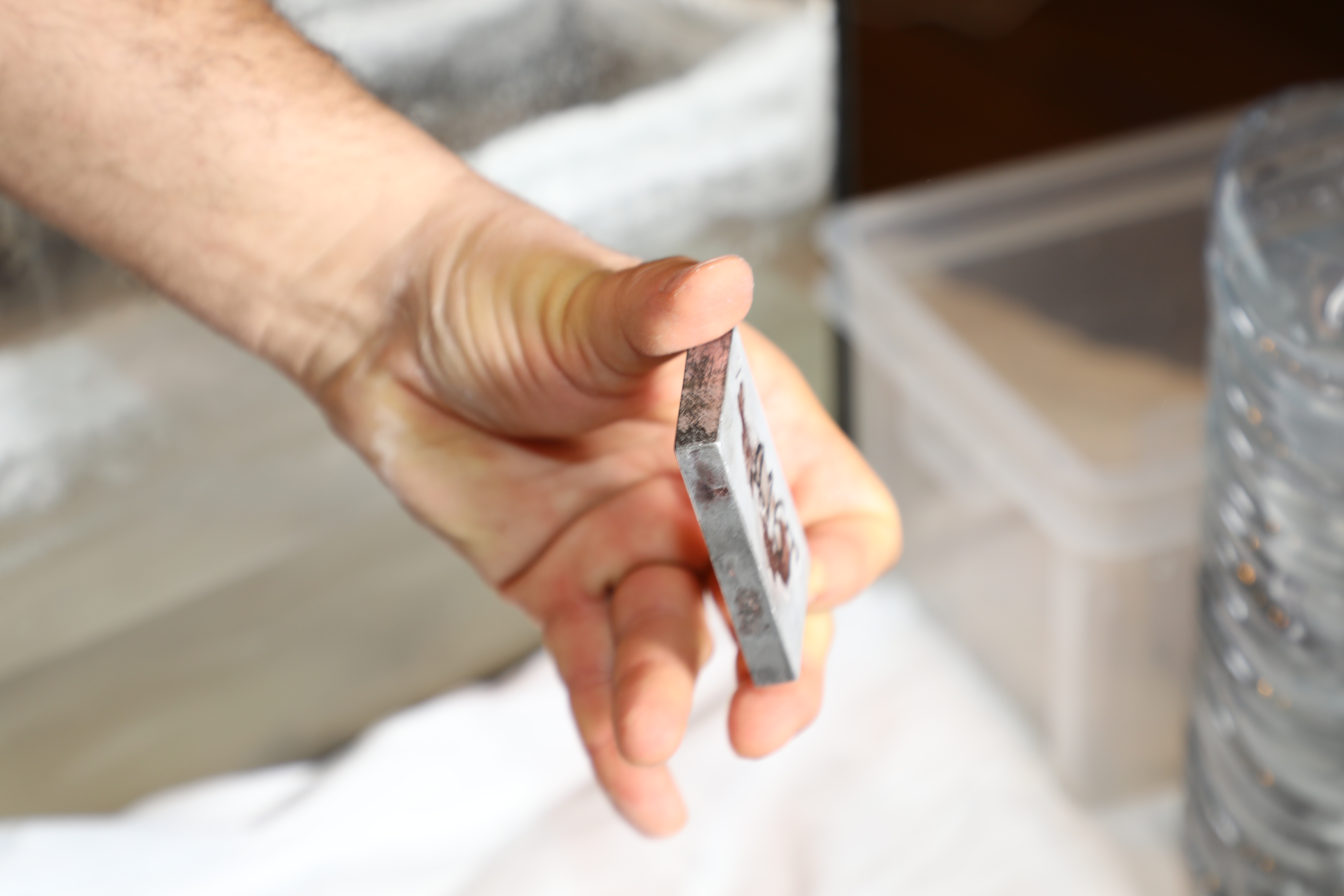

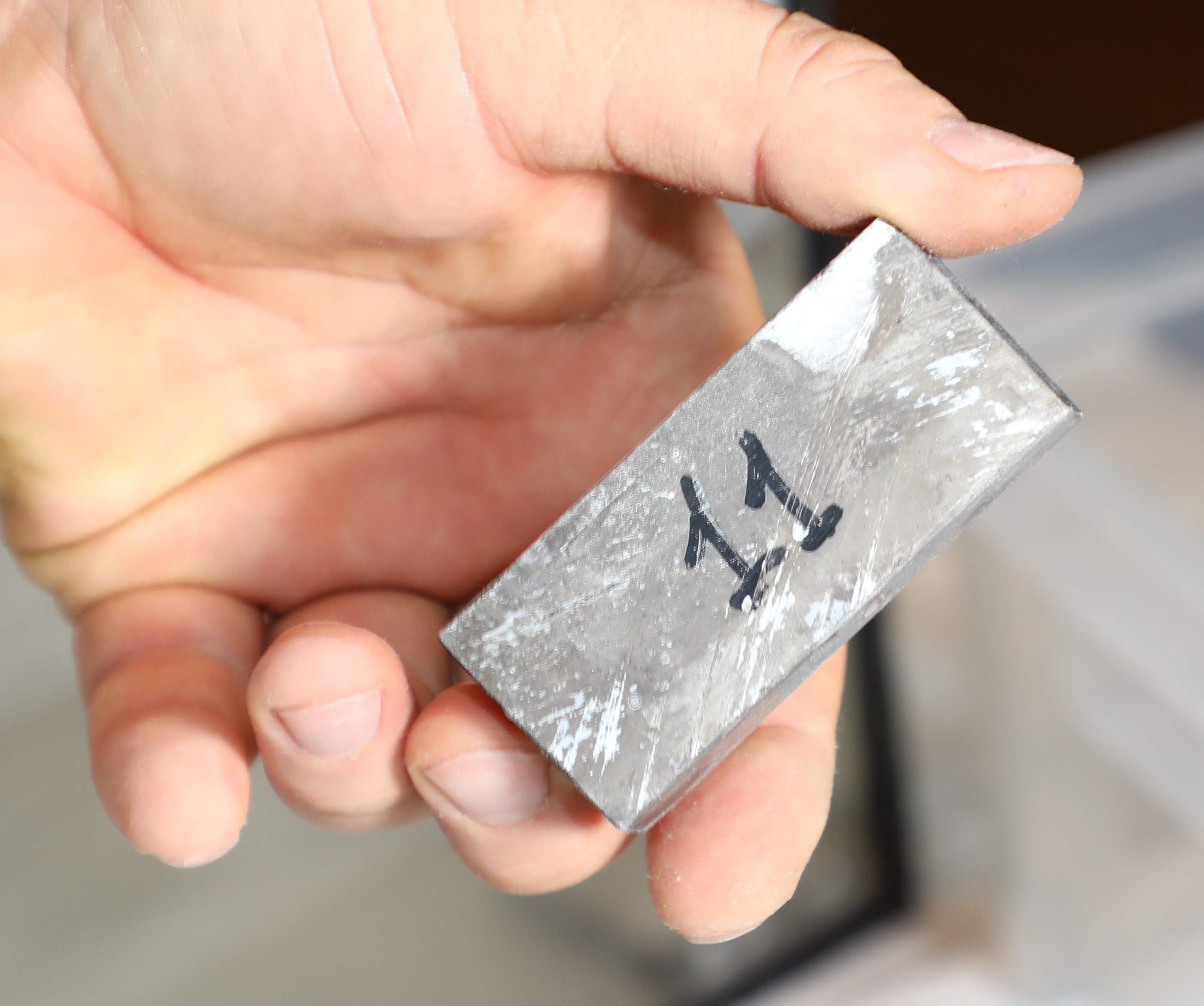

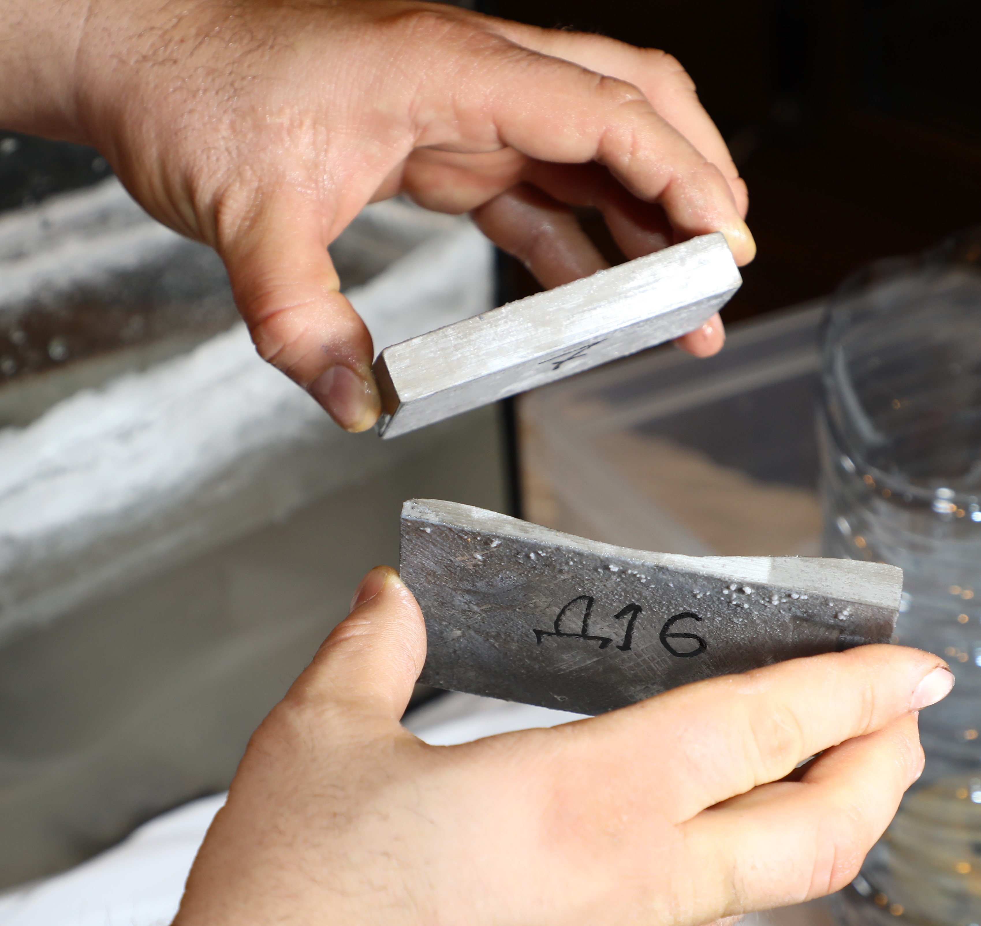

Кусок плиты Д16 в месте контакта с пластиком заметно меньше потемнел (9139 просмотров) <a class='original' href='./download/file.php?id=101964&mode=view' target=_blank>Загрузить оригинал (892.83 КБ)</a>
PS8A5721.JPG (9139 просмотров) <a class='original' href='./download/file.php?id=101965&mode=view' target=_blank>Загрузить оригинал (671.5 КБ)</a>

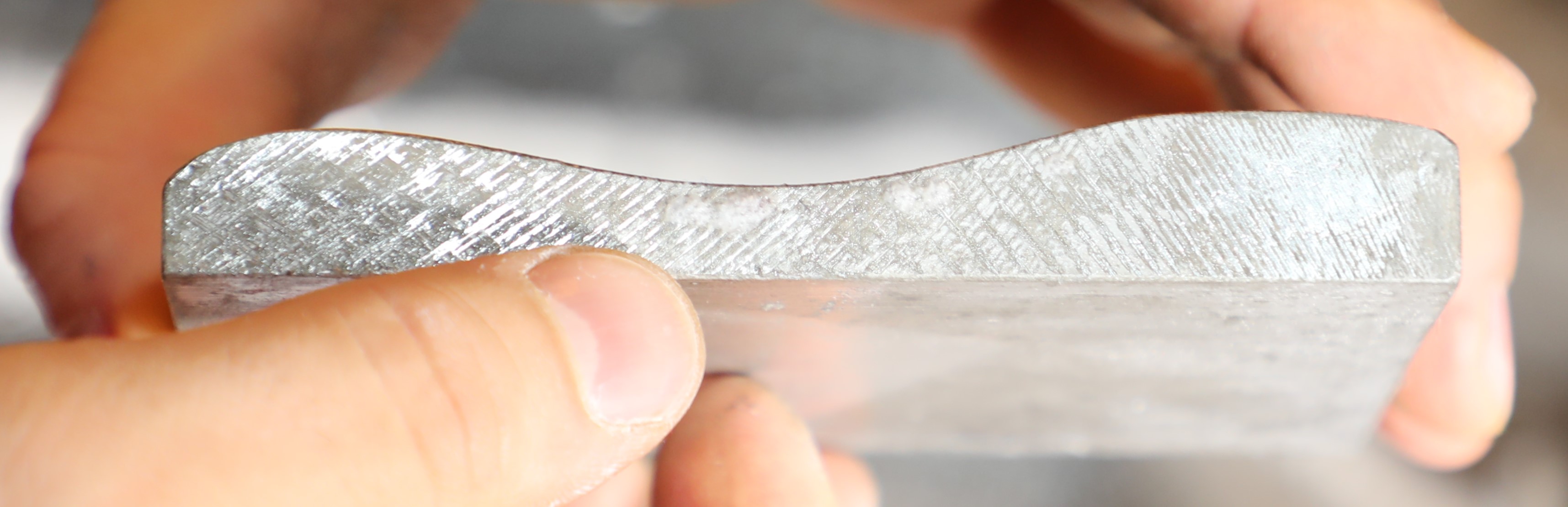

Кромка Д16 плиты в хор. состоянии (9139 просмотров) <a class='original' href='./download/file.php?id=101966&mode=view' target=_blank>Загрузить оригинал (421.51 КБ)</a>

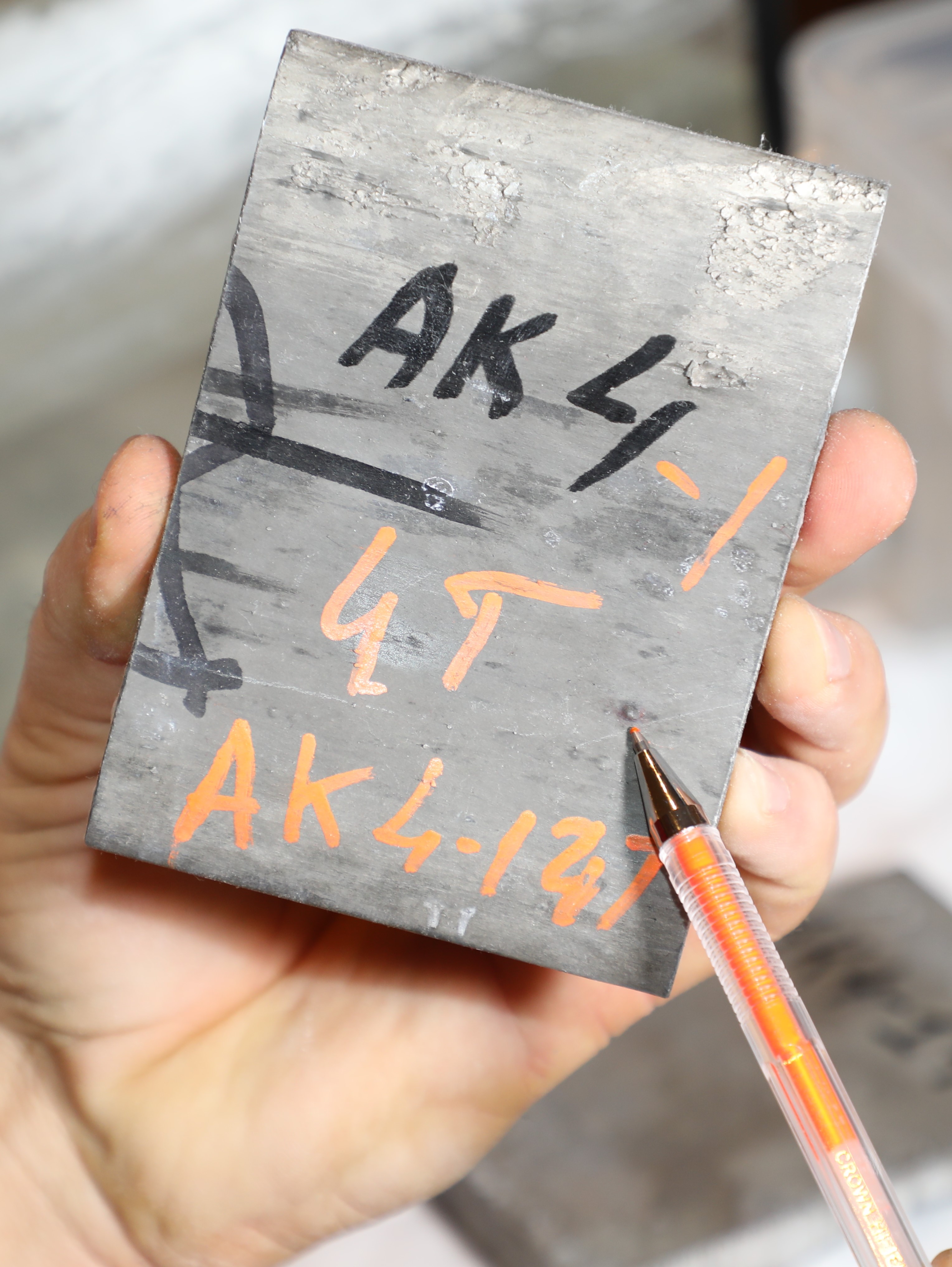

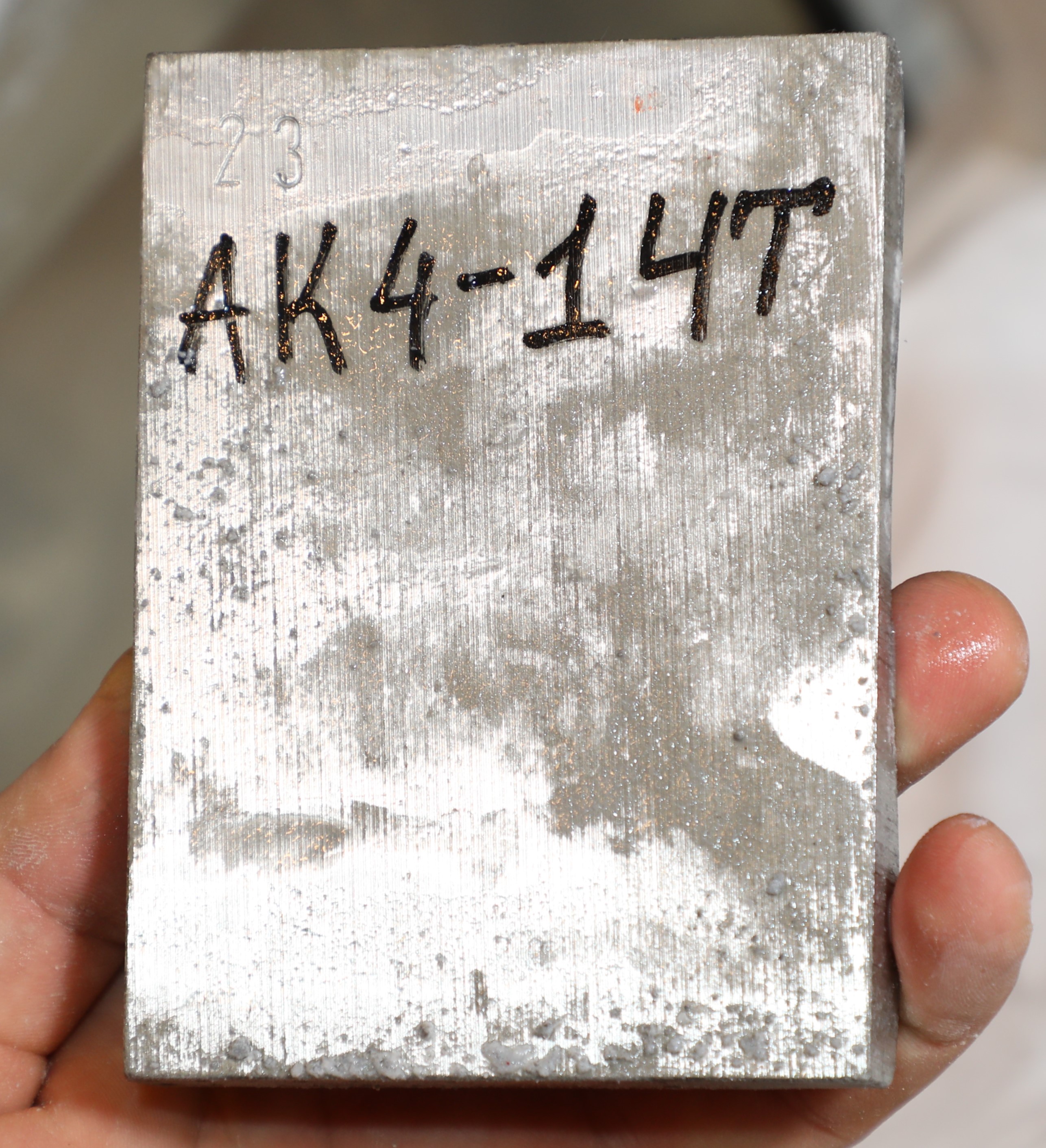

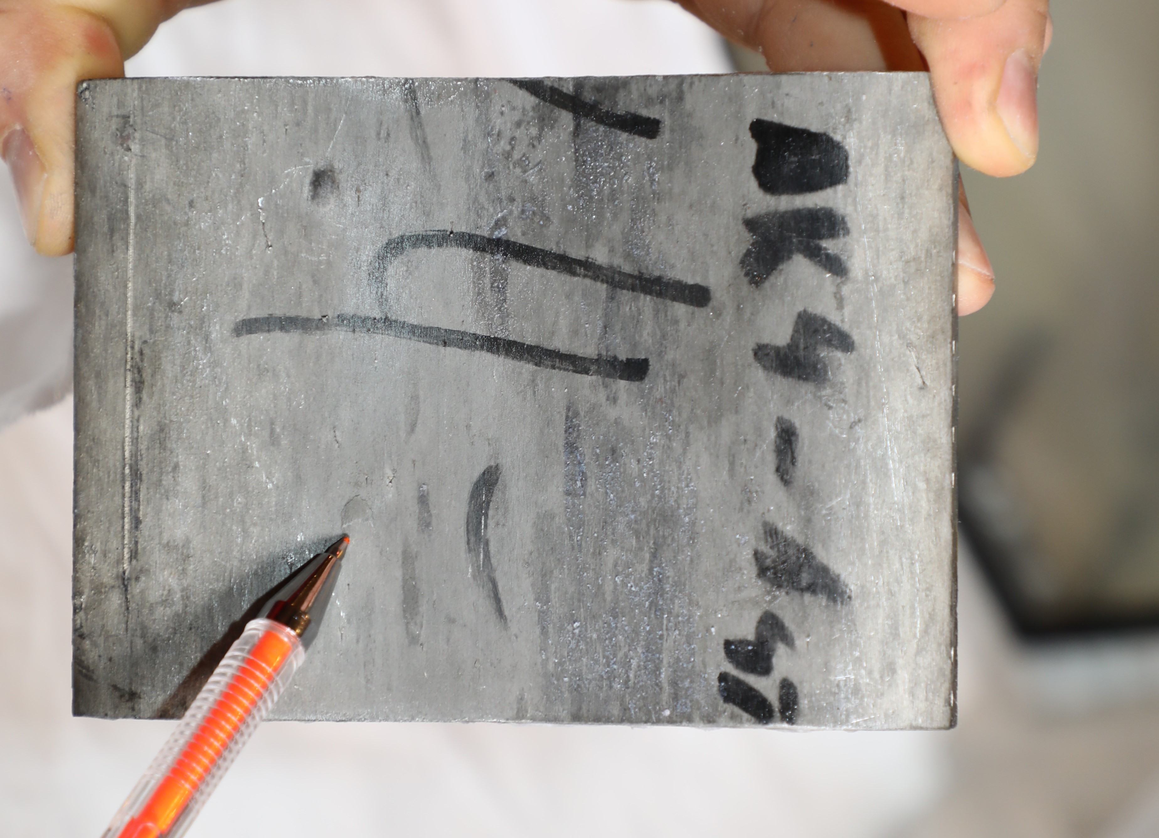

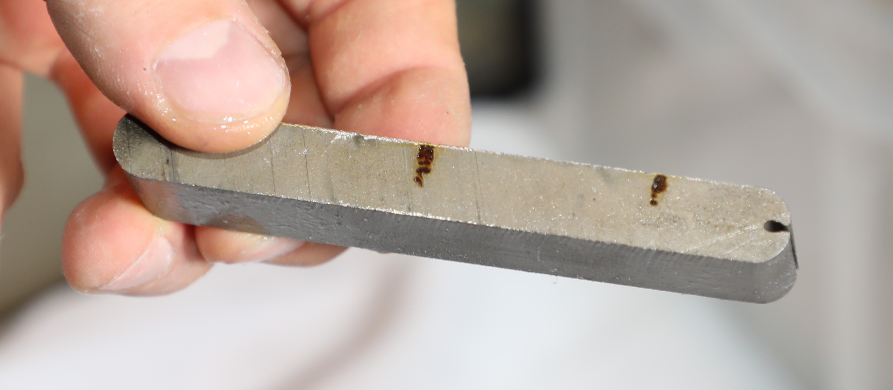

А образец от плиты АК4-1ЧТ почти не изменился, (9139 просмотров) <a class='original' href='./download/file.php?id=101967&mode=view' target=_blank>Загрузить оригинал (5.66 МБ)</a>
не считая двух точек-вспучиваний на горбушке (9139 просмотров) <a class='original' href='./download/file.php?id=101968&mode=view' target=_blank>Загрузить оригинал (1.35 МБ)</a>
PS8A5735.JPG (9139 просмотров) <a class='original' href='./download/file.php?id=101969&mode=view' target=_blank>Загрузить оригинал (1.34 МБ)</a>
На другой горбушке такая же хрень (9139 просмотров) <a class='original' href='./download/file.php?id=101970&mode=view' target=_blank>Загрузить оригинал (1.17 МБ)</a>

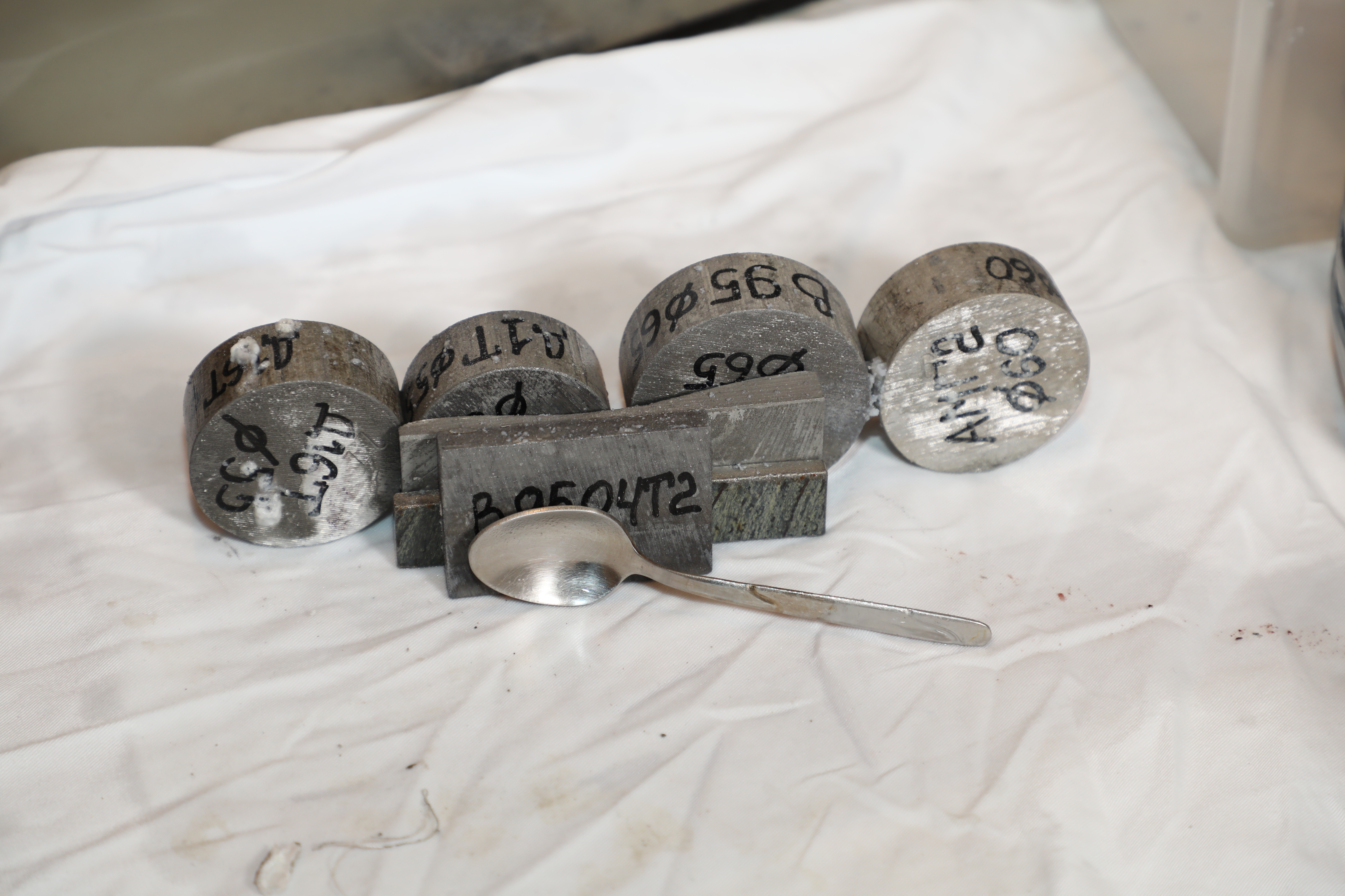

Это приготовилось к &quot;помывке&quot; (9139 просмотров) <a class='original' href='./download/file.php?id=101972&mode=view' target=_blank>Загрузить оригинал (6.02 МБ)</a>
Это приготовилось к "помывке"
Ложка совсем не окислилась, однако (9139 просмотров) <a class='original' href='./download/file.php?id=101974&mode=view' target=_blank>Загрузить оригинал (1.49 МБ)</a>
Образец АМГ6 -живой (9139 просмотров) <a class='original' href='./download/file.php?id=101975&mode=view' target=_blank>Загрузить оригинал (6.7 МБ)</a>
Образец АМГ6 -живой

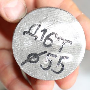

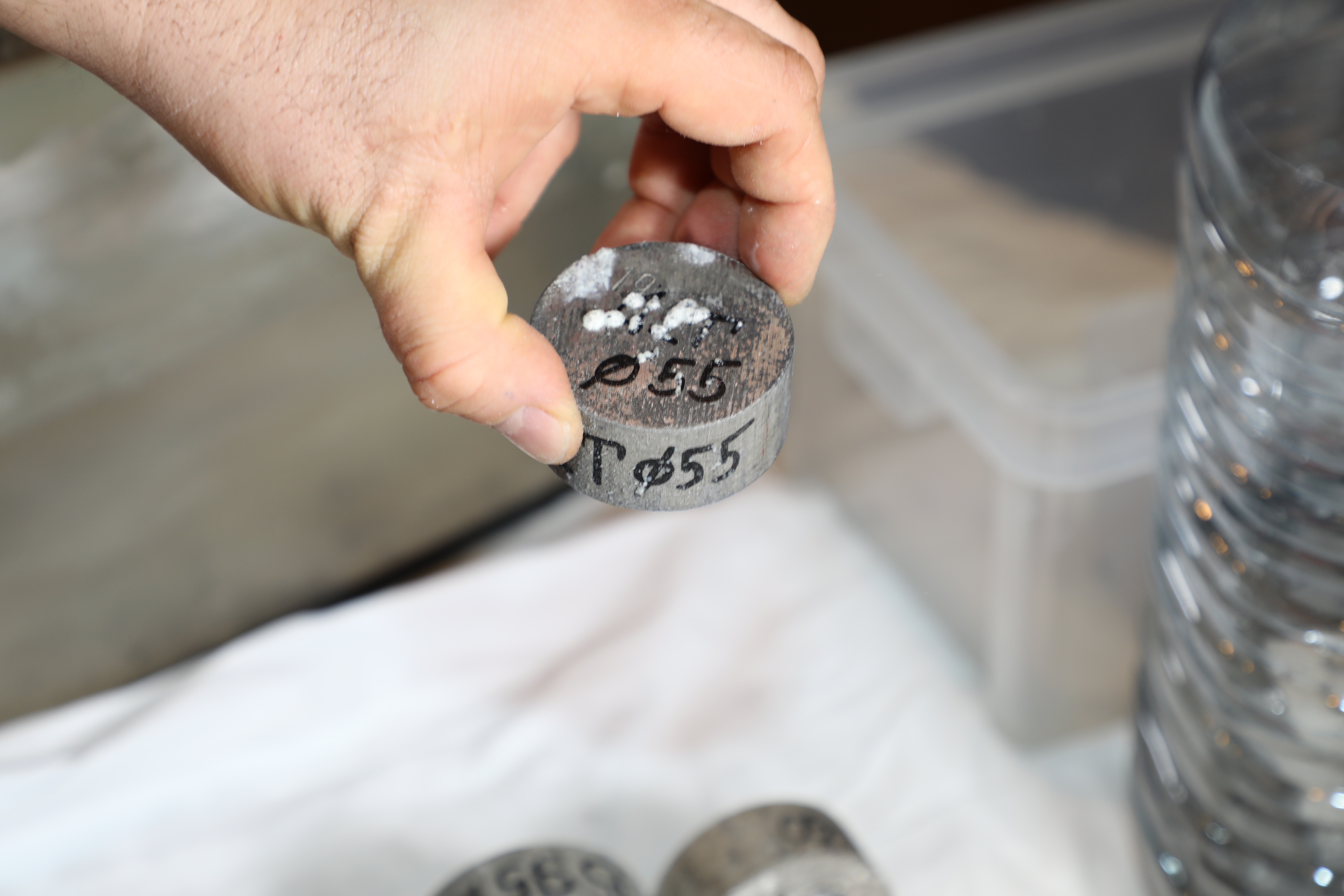

Д1Т и Д16Т прутки почти не изменились, но собрали на себе кристаллы соли. (9139 просмотров) <a class='original' href='./download/file.php?id=101976&mode=view' target=_blank>Загрузить оригинал (1.19 МБ)</a>
PS8A5767.JPG (9139 просмотров) <a class='original' href='./download/file.php?id=101977&mode=view' target=_blank>Загрузить оригинал (577.12 КБ)</a>
Д16Т крупнее (9139 просмотров) <a class='original' href='./download/file.php?id=101978&mode=view' target=_blank>Загрузить оригинал (582.69 КБ)</a>
Д16Т крупнее

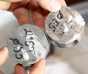

Этот материал, В95ОЧТ2, очень прочный, надёжный. Но хуже выглядит, чем В95РЧТ2 (9139 просмотров) <a class='original' href='./download/file.php?id=101981&mode=view' target=_blank>Загрузить оригинал (663.65 КБ)</a>

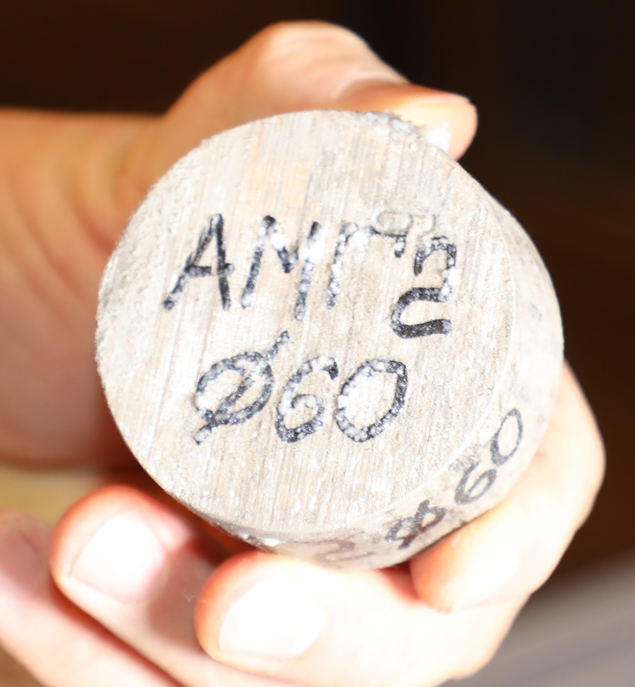

Пруток АМГ2 соль не почувствовал (9139 просмотров) <a class='original' href='./download/file.php?id=101983&mode=view' target=_blank>Загрузить оригинал (488.33 КБ)</a>

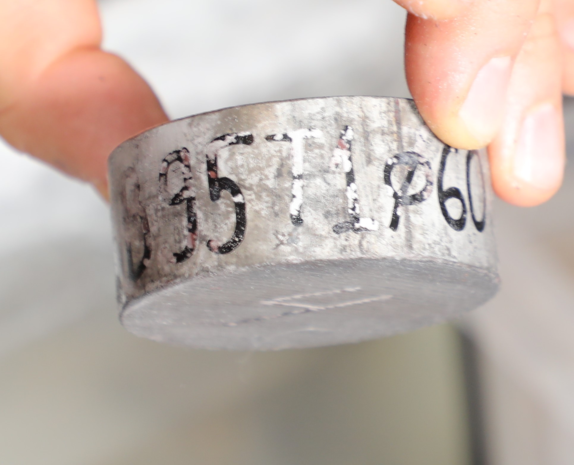

Пруток В95Т1 немного потемнел (9139 просмотров) <a class='original' href='./download/file.php?id=101990&mode=view' target=_blank>Загрузить оригинал (318.76 КБ)</a>
Хоть и не калёный, а почти не изменился (9139 просмотров) <a class='original' href='./download/file.php?id=101991&mode=view' target=_blank>Загрузить оригинал (549.83 КБ)</a>

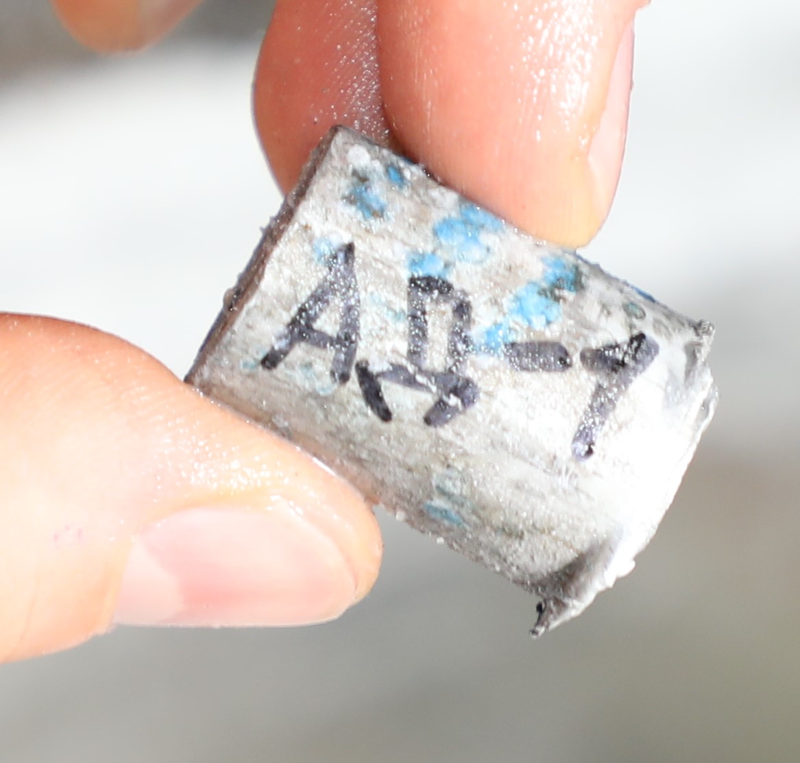

АД1--что кастрюля, (9139 просмотров) <a class='original' href='./download/file.php?id=101992&mode=view' target=_blank>Загрузить оригинал (174.62 КБ)</a>
АД1--что кастрюля,

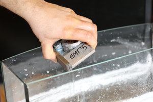

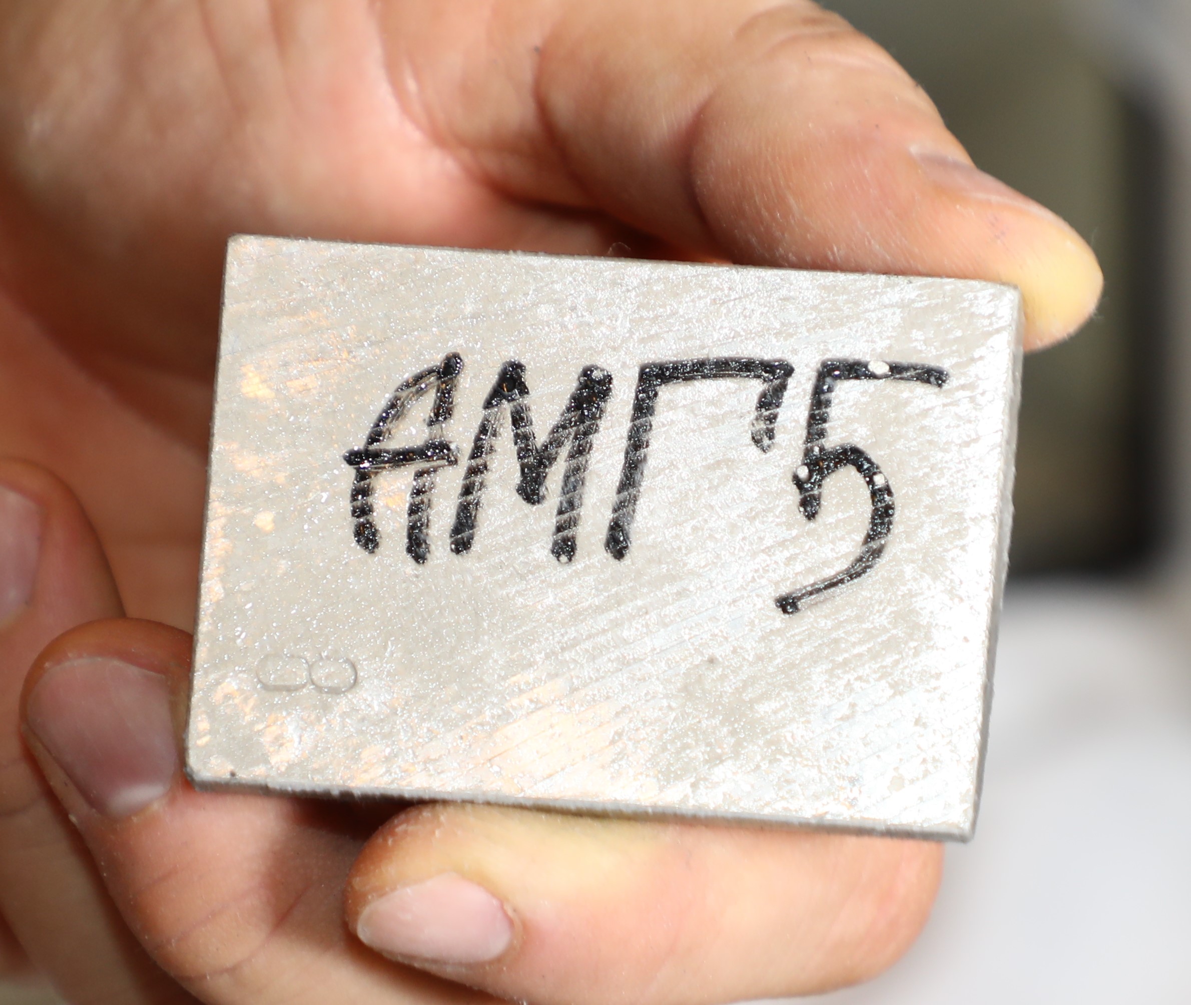

Образец АМГ5--почти не потемнел (9139 просмотров) <a class='original' href='./download/file.php?id=101993&mode=view' target=_blank>Загрузить оригинал (670.02 КБ)</a>

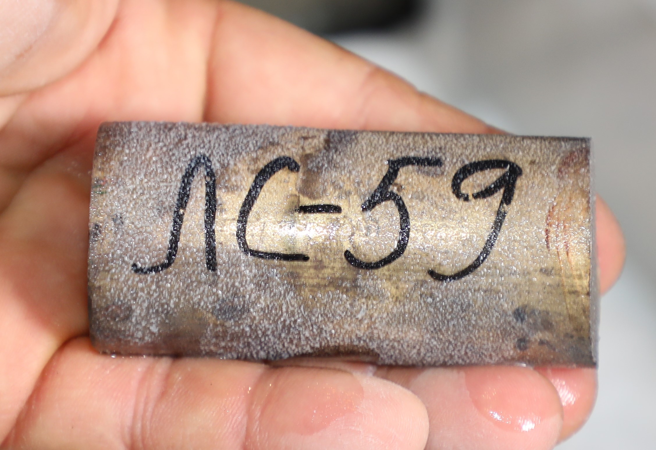

Пруток ЛС59-1 покрылся кристаллами, но не среагировал пока что. Не зря корабельные винты их похожего материал  делают (9139 просмотров) <a class='original' href='./download/file.php?id=101996&mode=view' target=_blank>Загрузить оригинал (585.38 КБ)</a>

Воду выливаем, позже помоем аквариум и продолжим (9139 просмотров) <a class='original' href='./download/file.php?id=102000&mode=view' target=_blank>Загрузить оригинал (7.83 МБ)</a>
Осадок, не только от магния. (9139 просмотров) <a class='original' href='./download/file.php?id=102001&mode=view' target=_blank>Загрузить оригинал (6.88 МБ)</a>
