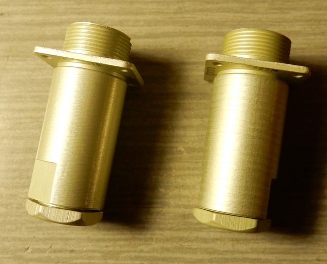

Hanter писал(а):по поводу электропроводности
Откопал в закромах пару разъемов ОСРС10,
DSCN2888_cr.jpg (9471 просмотр) <a class='original' href='./download/file.php?id=99881&mode=view' target=_blank>Загрузить оригинал (204.67 КБ)</a>
у них корпуса из анодированного алюминия, и проверил на электропроводность. Вначале тестером, а потом мегомметром (1000 вольт). Тестер вообще ничего не показал, а мегомметр показал одиночные пробои при контакте со щупами. Когда же наложил корпуса друг на друга (двойной слой оксида), то пробить не получилось даже мегомметром :good:

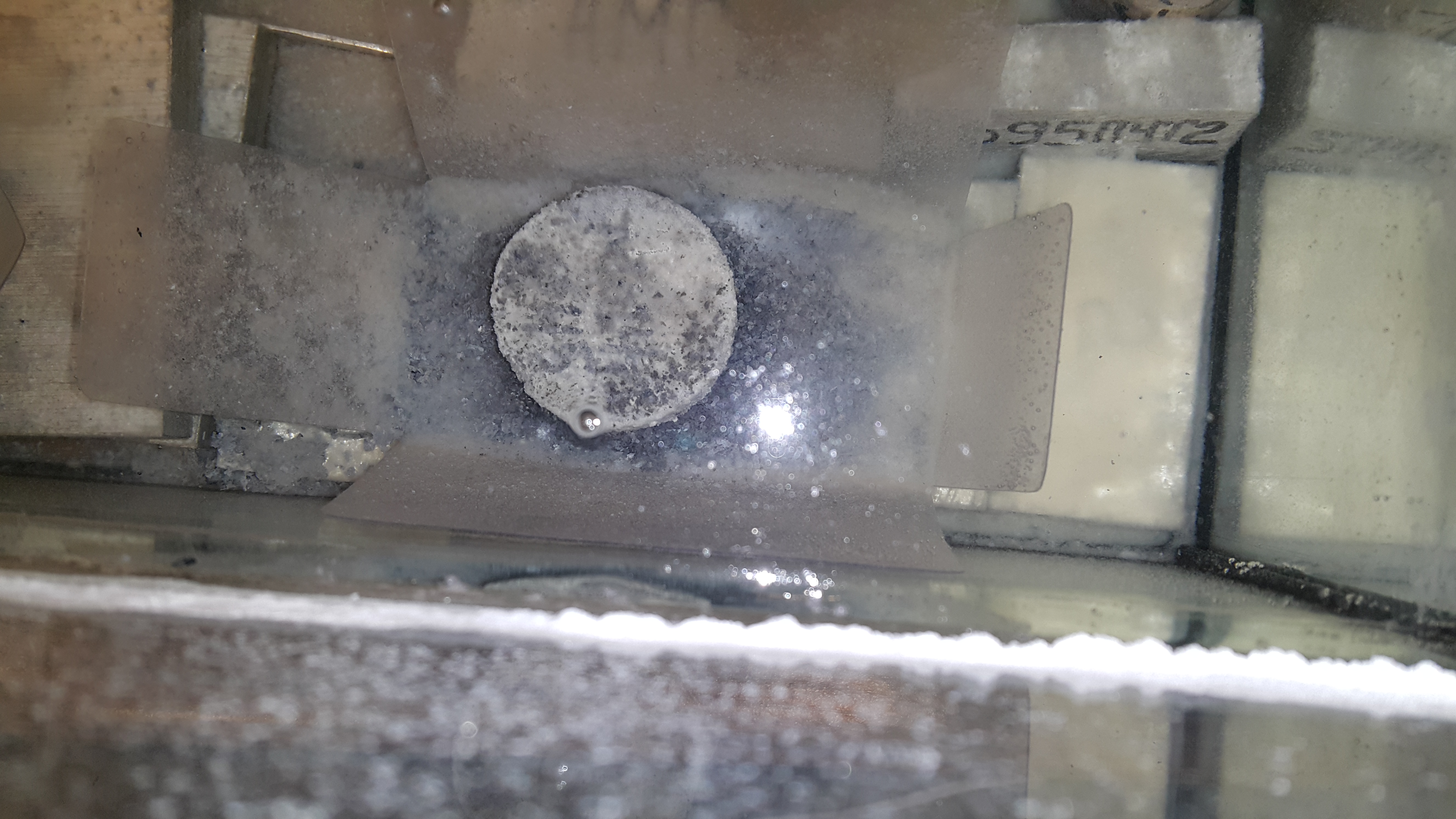

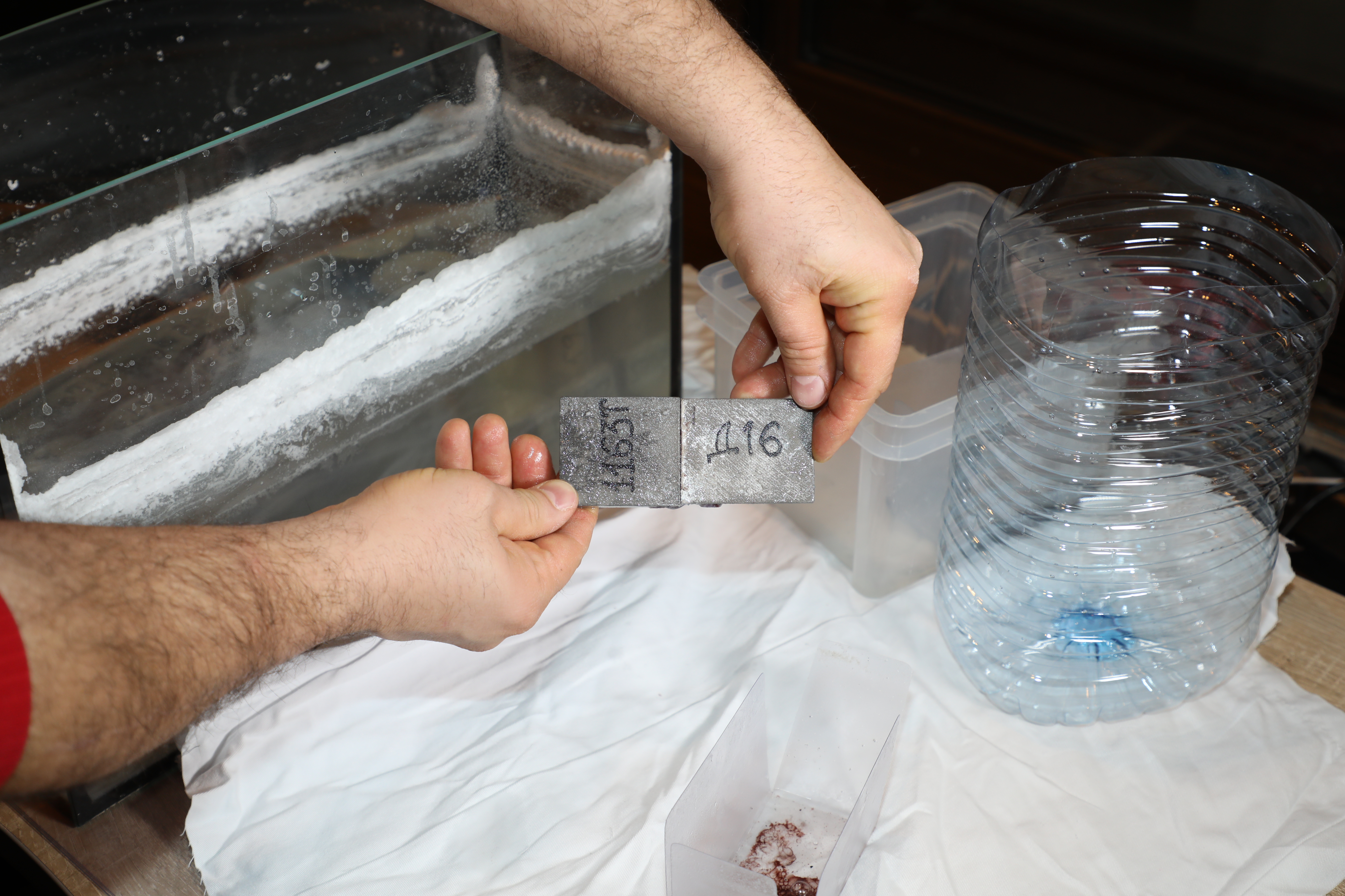

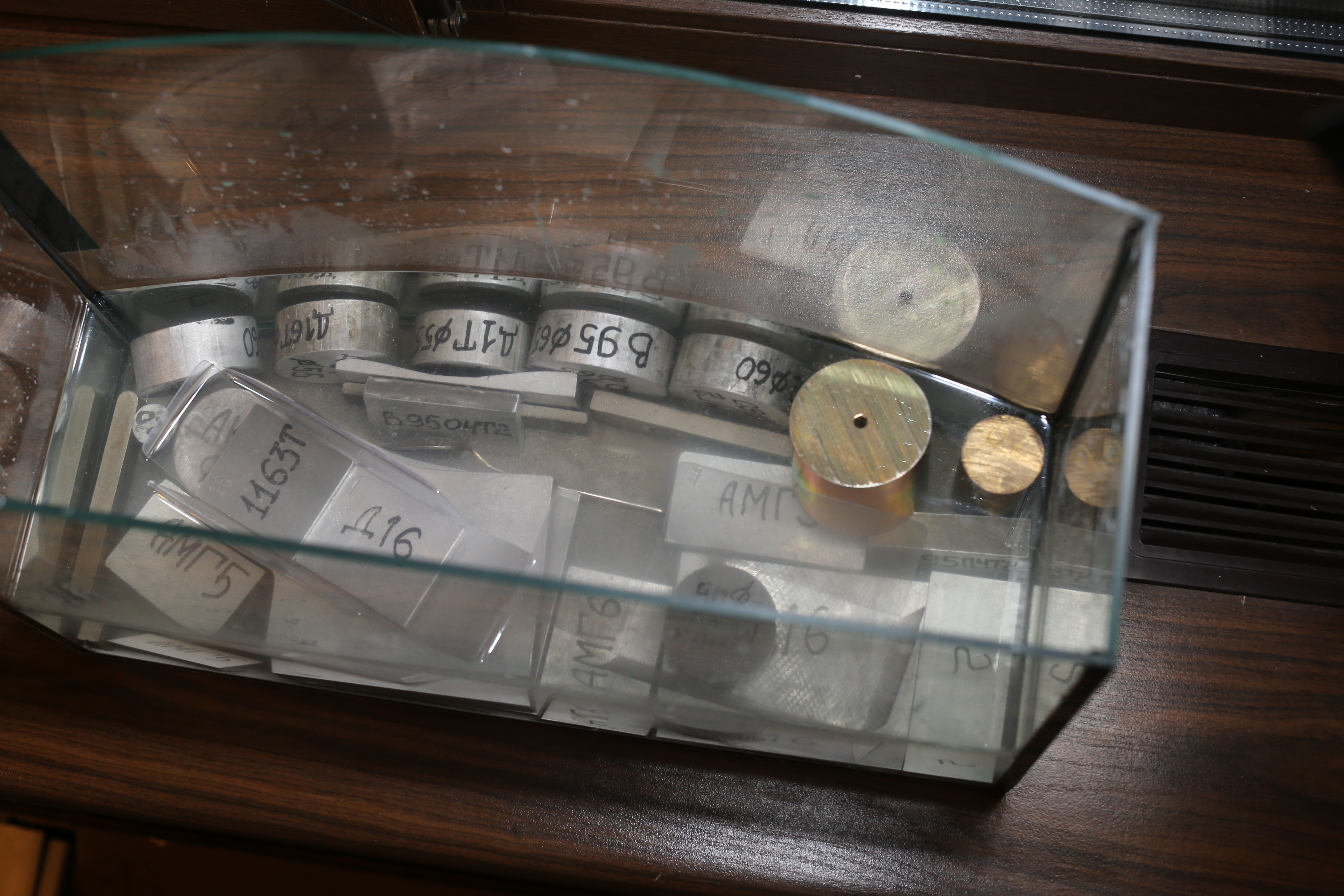

Leonid Vs писал(а):UAVpilot писал(а):
Вообще-то эксперимент некорректный - образцы изолированы от воздействия кислорода воздуха (расстворённого в воде не достаточно, тем более, что вода стоячая), а коррозия - это в первую очередь окисление.
Концентрация NaCl--под 20%.
Воздействием кислорода можно пренебречь.
Температура 25ºC.
Никто не борется за абсолютно чистый эксперимент. Это удел соответствующих НИИ. Но точно помню, что на лекции про ускоренные испытания говорилось про концентрированный раствор поваренной соли. Может я и не запомнил, почти 30 лет прошло, что надо барботировать раствор. Но давайте посмотрим и на такой процесс.
Стоячая вода: "Броуновское движение" (это не политическое движение, пожалуйста, не удаляйте, не разобравшись в теме) меня поддерживает.
Катализатор из титана присутствует.
Съёмка ведётся.

Прошло почти три недели. Было долито около 4 литров воды, и 3 дополнительно, для поднятия уровня, для фотовидеосъёмки.
Разные марки при контакте дают эффект "плесени". Похоже, что коррозия в этих местах контактов идёт резко активнее.
Латунь безнадёжно потемнела, кадмированный стальной пруток--свежее всех.
На всех образцах, "грязнее АМЦ", наблюдается начало точечной коррозии.
Наверное пора изымать магний, он хоть и порос уже мхом, но ещё "дымится" чуток. После долива воды, и снижения концентрации до 11-14%, выделение пузырьков заметно ослабло.
Всё это снимает интервальная камера, интервал съёмки теперь уже 5 минут. Т.е. сутки за 10 секунд просмотра.
Через месяц после начала планирую вытащить образцы, расставить как перед "окунанием", сфотографировать "макро", осмотреть и сравнить.
+промыть аквариум. В морской соли оказалось очень много мелкого песка.
Также при вытаскивании будем переписывать "контактёров".
На последней фотке "как было через 20 минут после начала эксперимента".
Если кто захочет лично присутствовать при вытаскивании--не вижу проблем.

Re: Эксперимент: NaCL+Д16Т, В95Т1, АМГ6 и др.=коррозия мет-
Сообщение Leonid Vs »
18 января 2017г.
Магний ещё "кипит", хотя уже весь в труху.
На видео видно образование пузырьков.
Также уже более заметны пятна коррозии.
https://youtu.be/IO8OLN8F8SQ
20170118_203653.jpg (9241 просмотр) <a class='original' href='./download/file.php?id=100525&mode=view' target=_blank>Загрузить оригинал (3.64 МБ)</a>
На кусочках алюминия проступает начальная коррозия. (9241 просмотр) <a class='original' href='./download/file.php?id=100526&mode=view' target=_blank>Загрузить оригинал (4.09 МБ)</a>

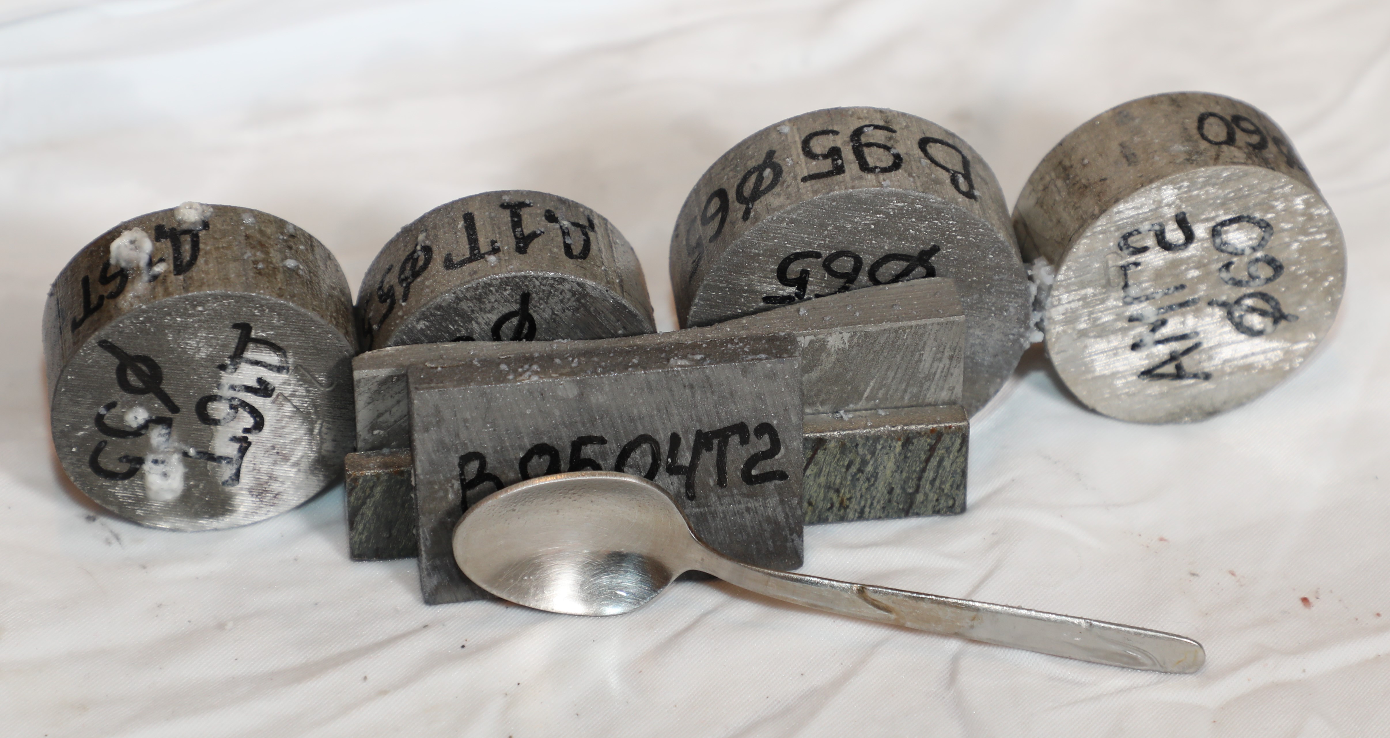

Куски прутков из алюминия. Разные сплавы+ложка в роли катализатора. (9119 просмотров) <a class='original' href='./download/file.php?id=101880&mode=view' target=_blank>Загрузить оригинал (6.96 МБ)</a>

Соприкасавшиеся образцы стараюсь вместе вытаскивать. (9100 просмотров) <a class='original' href='./download/file.php?id=101953&mode=view' target=_blank>Загрузить оригинал (6.34 МБ)</a>

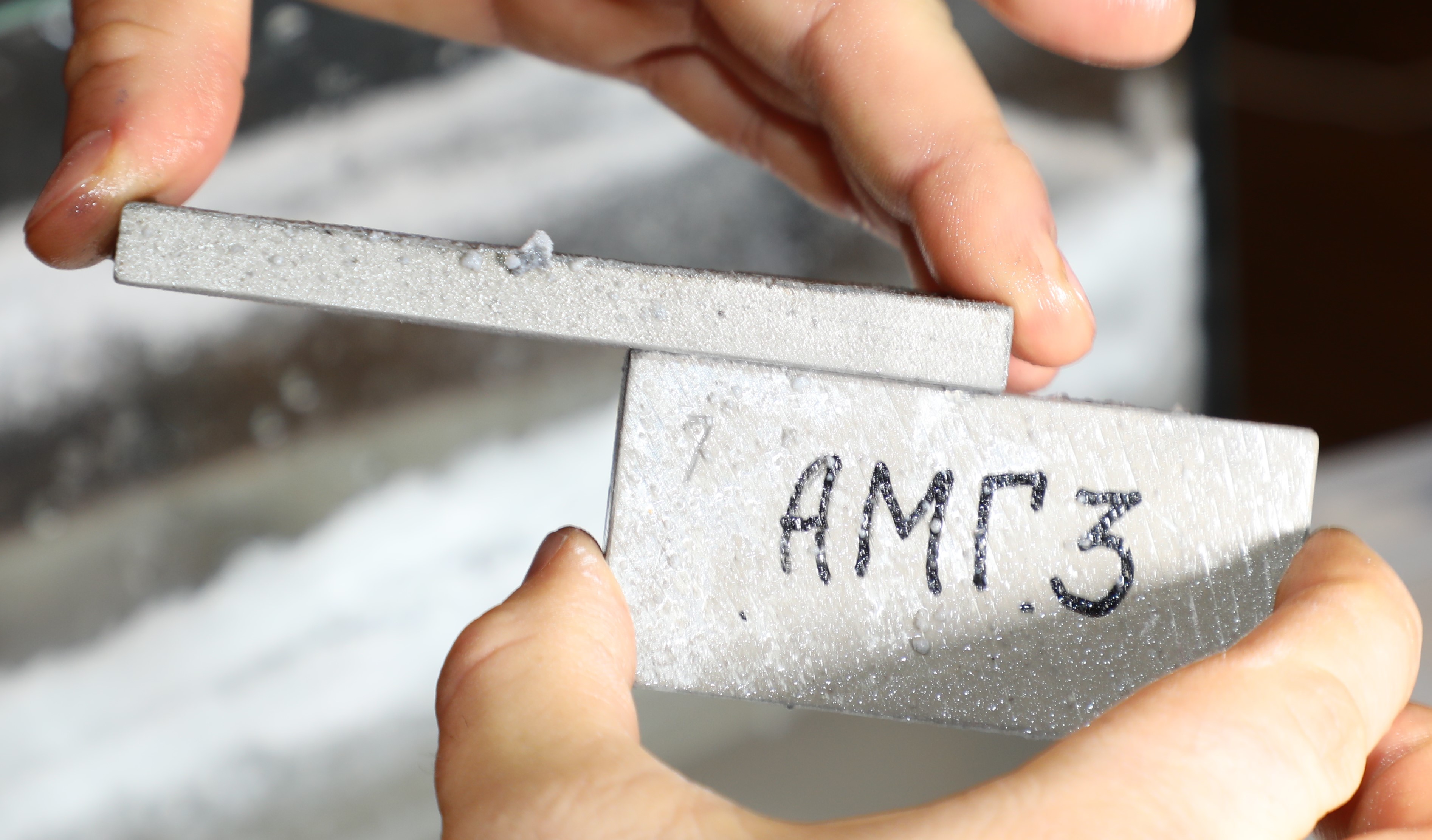

АМГ3 как новый (9100 просмотров) <a class='original' href='./download/file.php?id=101963&mode=view' target=_blank>Загрузить оригинал (612.02 КБ)</a>
АМГ3 как новый

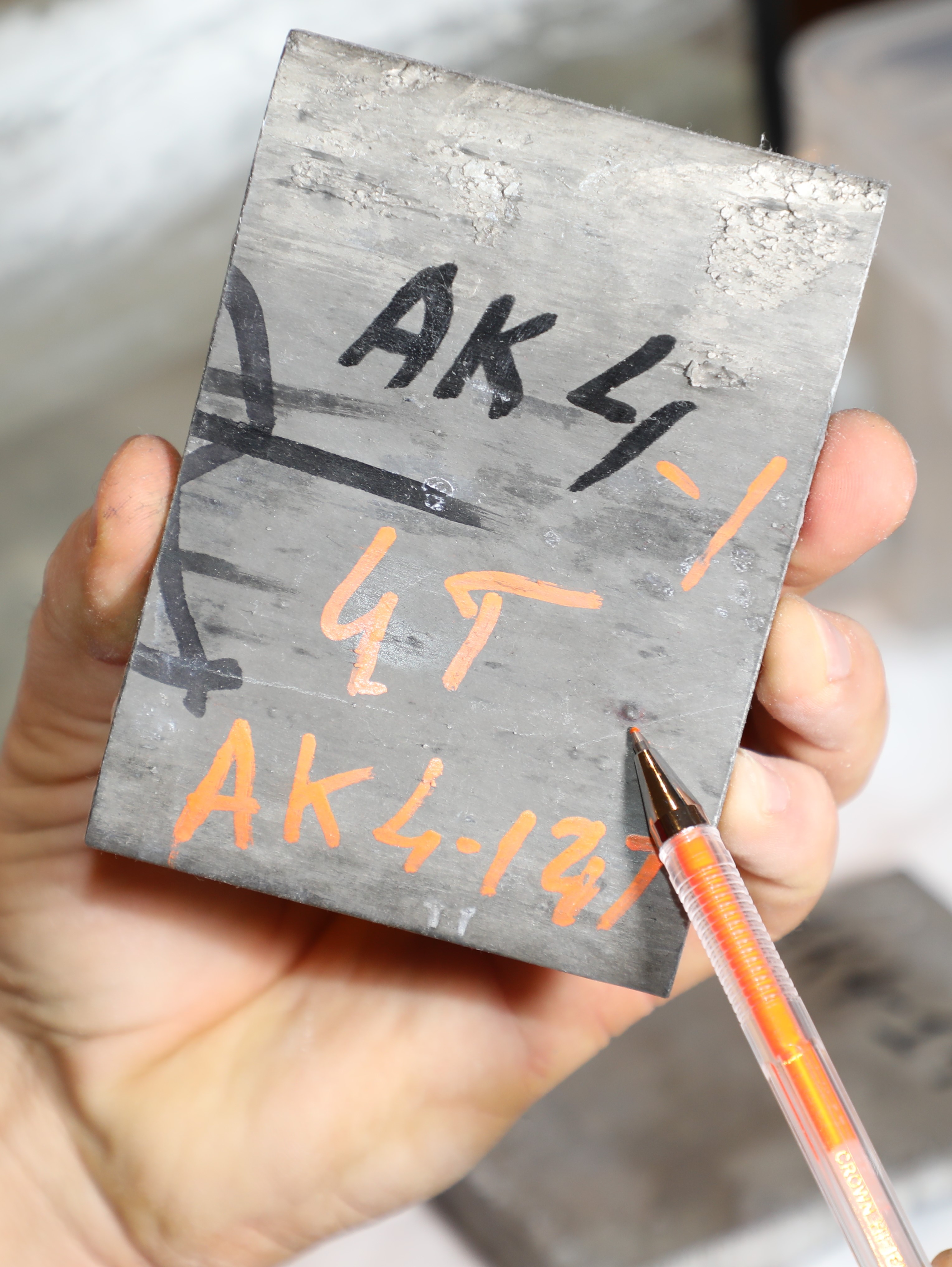

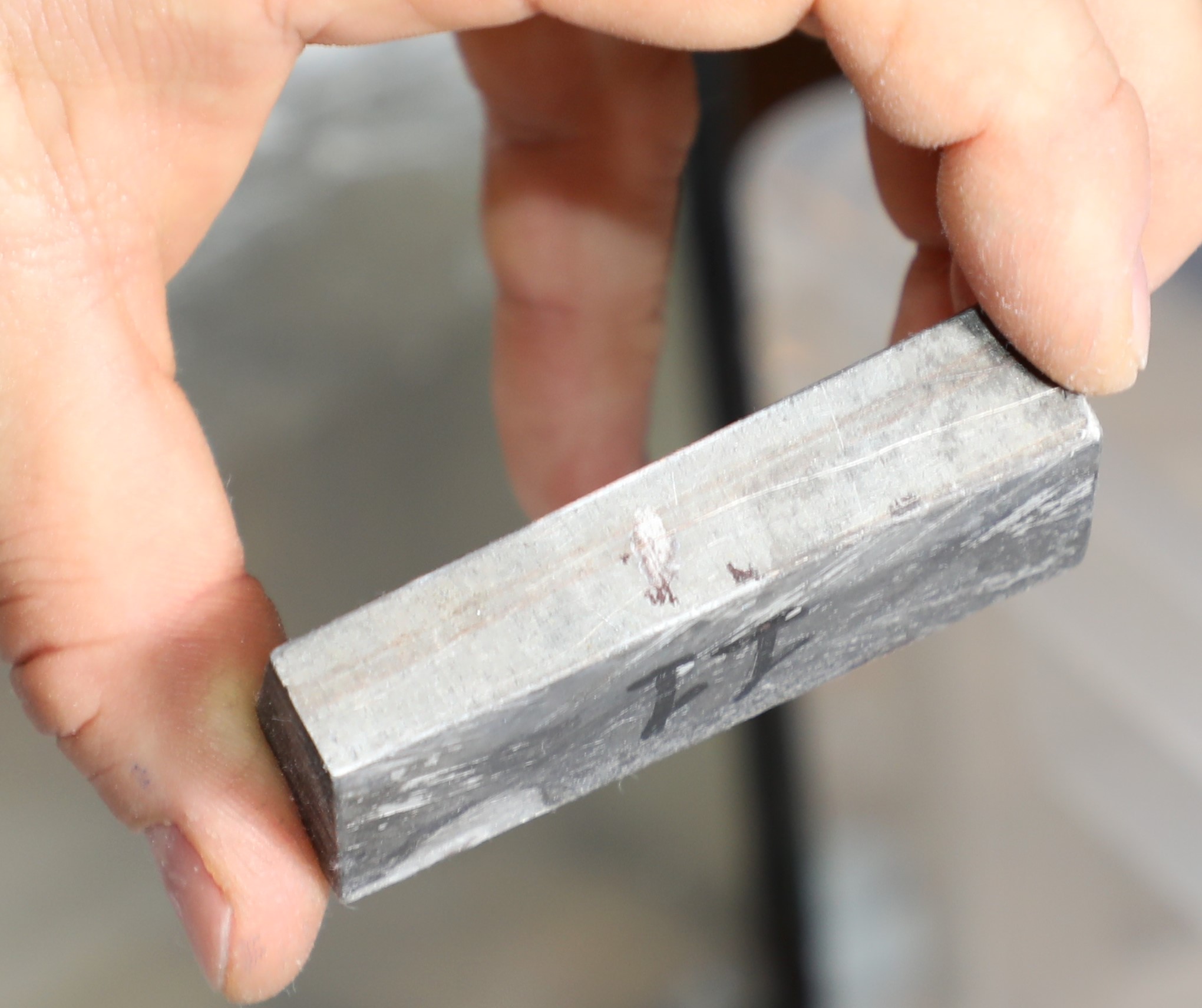

А образец от плиты АК4-1ЧТ почти не изменился, (9100 просмотров) <a class='original' href='./download/file.php?id=101967&mode=view' target=_blank>Загрузить оригинал (5.66 МБ)</a>
не считая двух точек-вспучиваний на горбушке (9100 просмотров) <a class='original' href='./download/file.php?id=101968&mode=view' target=_blank>Загрузить оригинал (1.35 МБ)</a>

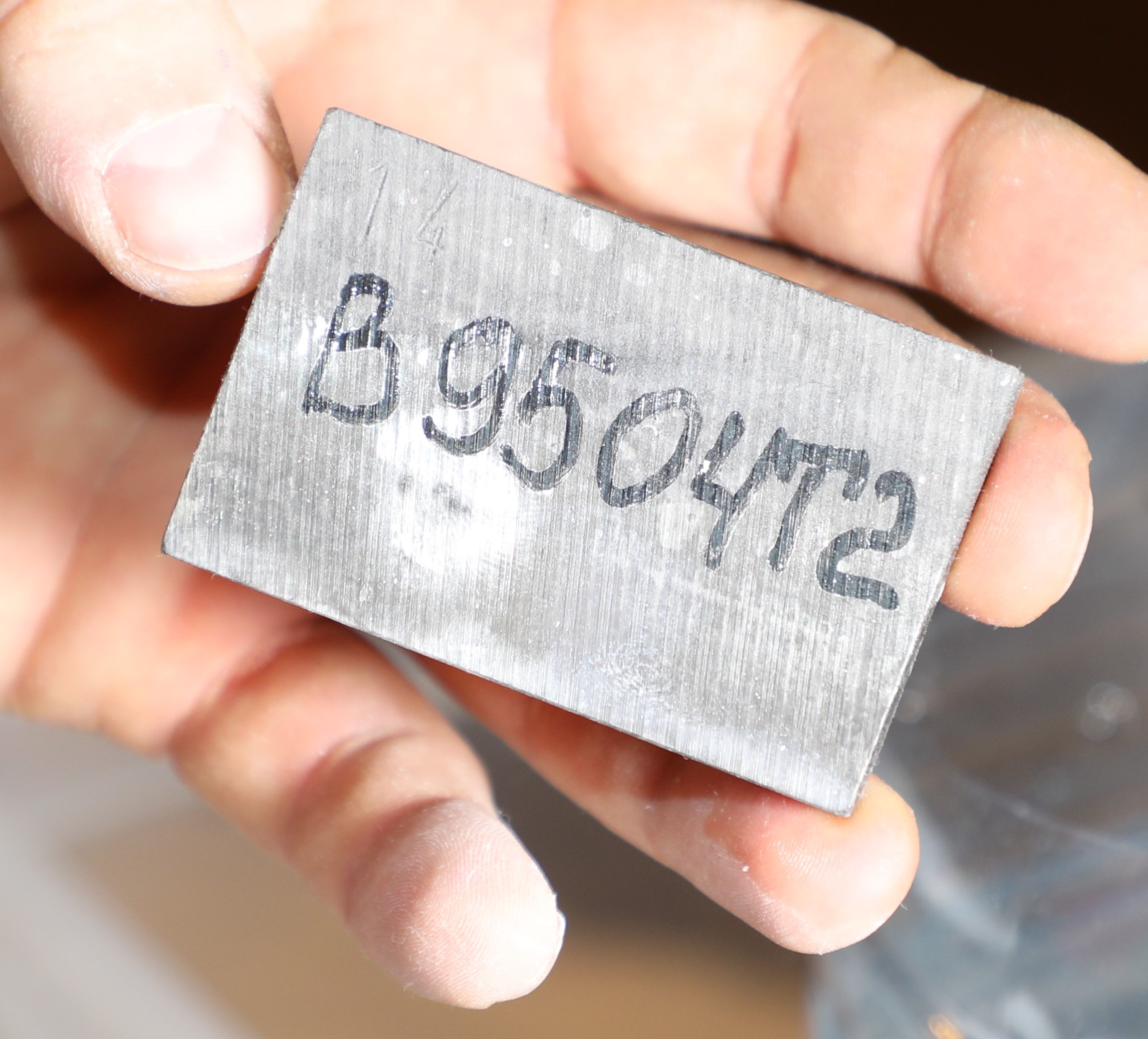

Этот материал, В95ОЧТ2, очень прочный, надёжный. Но хуже выглядит, чем В95РЧТ2 (9100 просмотров) <a class='original' href='./download/file.php?id=101981&mode=view' target=_blank>Загрузить оригинал (663.65 КБ)</a>

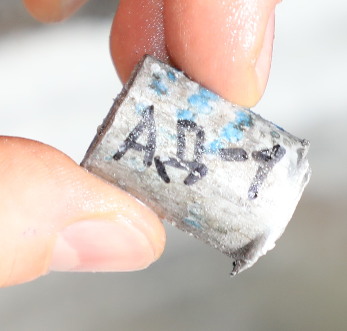

АД1--что кастрюля, (9100 просмотров) <a class='original' href='./download/file.php?id=101992&mode=view' target=_blank>Загрузить оригинал (174.62 КБ)</a>
АД1--что кастрюля,

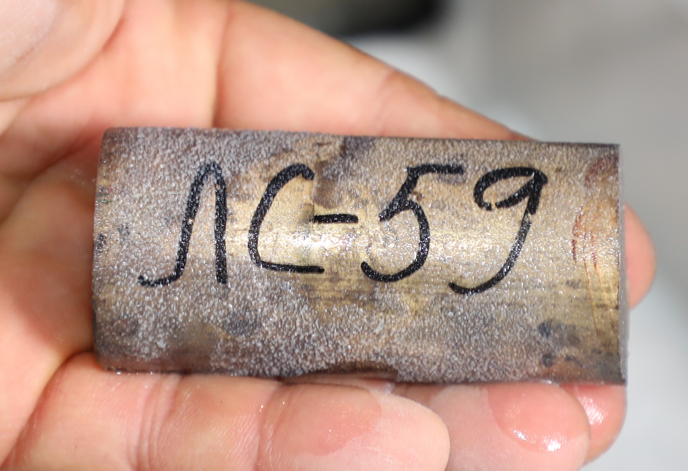

Пруток ЛС59-1 покрылся кристаллами, но не среагировал пока что. Не зря корабельные винты их похожего материал  делают (9100 просмотров) <a class='original' href='./download/file.php?id=101996&mode=view' target=_blank>Загрузить оригинал (585.38 КБ)</a>

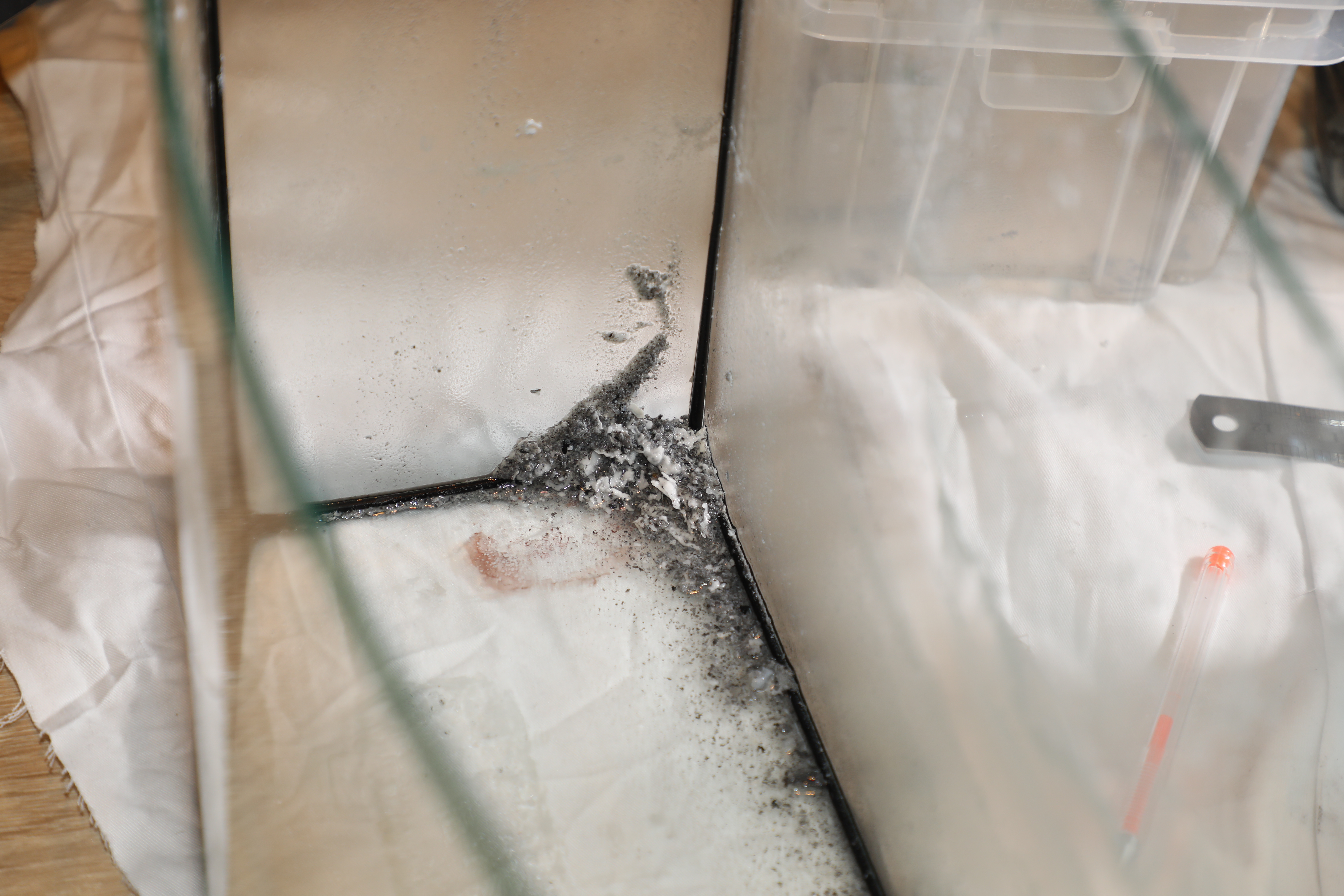

Осадок, не только от магния. (9100 просмотров) <a class='original' href='./download/file.php?id=102001&mode=view' target=_blank>Загрузить оригинал (6.88 МБ)</a>
