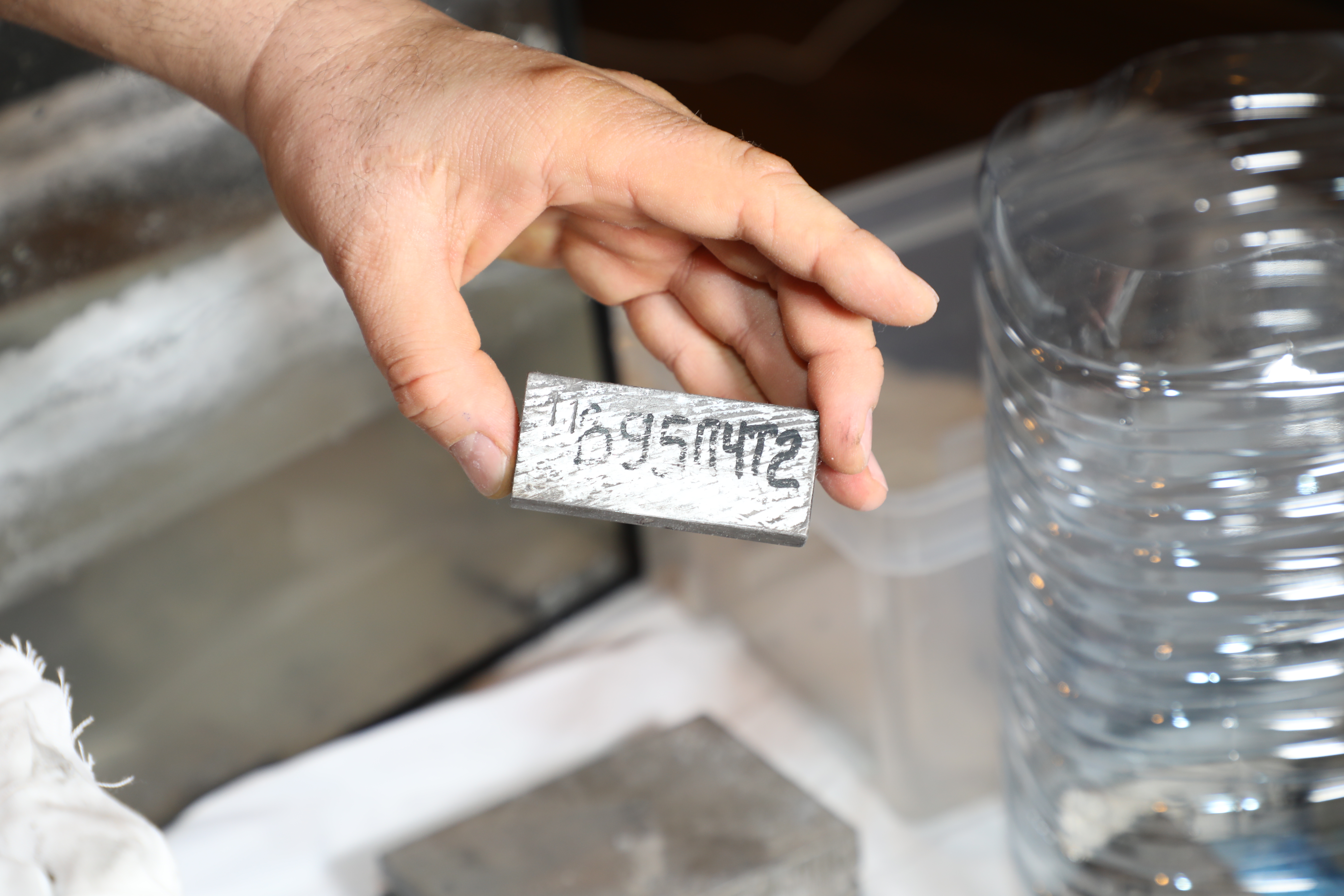

Эксперимент: NaCL+Д16Т, В95Т1, АМГ6 и др.=коррозия мат-лов

Вообще-то эксперимент некорректный - образцы изолированы от воздействия кислорода воздуха (расстворённого в воде не достаточно, тем более, что вода стоячая), а коррозия - это в первую очередь окисление.
Концентрация NaCl--под 20%.
Воздействием кислорода можно пренебречь.
Температура 25ºC.
Никто не борется за абсолютно чистый эксперимент. Это удел соответствующих НИИ. Но точно помню, что на лекции про ускоренные испытания говорилось про концентрированный раствор поваренной соли. Может я и не запомнил, почти 30 лет прошло, что надо барботировать раствор. Но давайте посмотрим и на такой процесс.
Стоячая вода: "Броуновское движение" (это не политическое движение, пожалуйста, не удаляйте, не разобравшись в теме) меня поддерживает.
Катализатор из титана присутствует.
Съёмка ведётся.

В95ПЧТ2 (7075Т7351), кусок плиты почти не потемнел. В95ОЧТ2 (7475Т7351), неожиданно для меня потемнел больше. (9087 просмотров) <a class='original' href='./download/file.php?id=101960&sid=e3e3d0b23e4f615bf8d5f02aeaa68a18&mode=view' target=_blank>Загрузить оригинал (6.31 МБ)</a>
В95ПЧТ2 (9087 просмотров) <a class='original' href='./download/file.php?id=101961&sid=e3e3d0b23e4f615bf8d5f02aeaa68a18&mode=view' target=_blank>Загрузить оригинал (594.46 КБ)</a>
В95ПЧТ2
