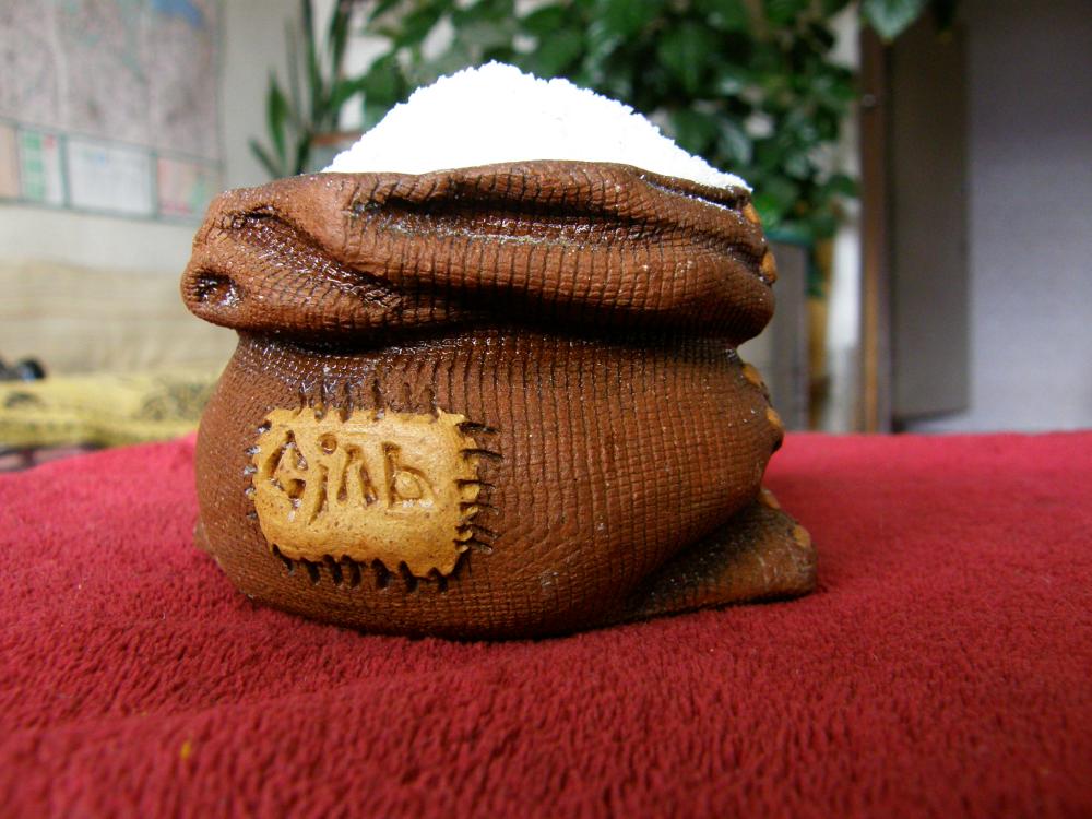

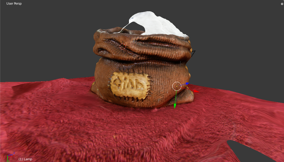

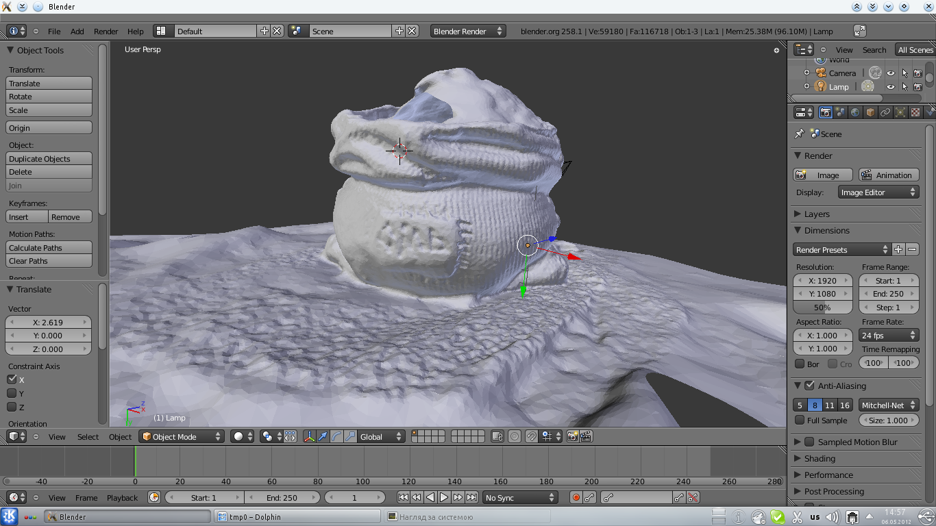

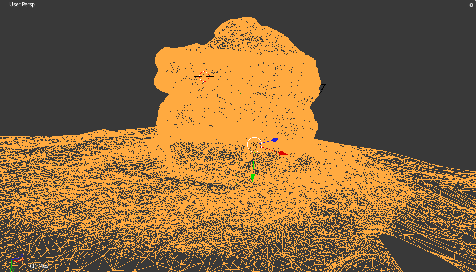

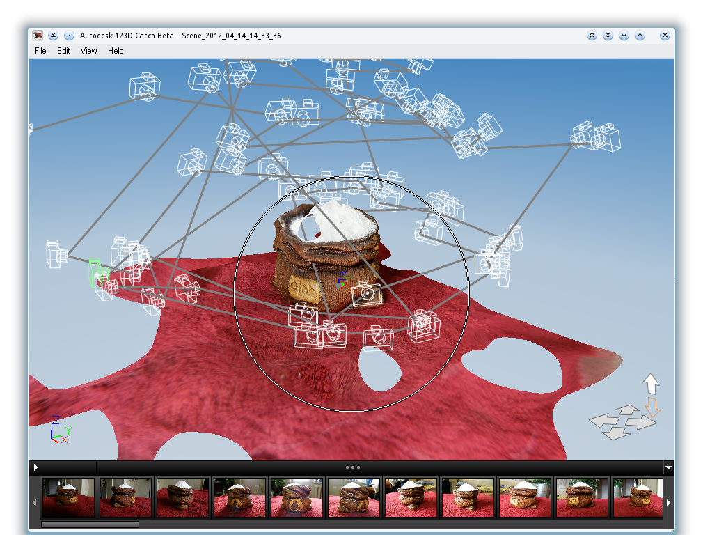

Добавлю сюда облачный сервис 123D Catch от Autodesk. Модель строится по фотографиям, сделанными вокруг объекта. Клиент имеется только под Windows, но неплохо работает у wine . Фотографии отправляются на сервер, и после просчёта сцены на email приходит ссылка на её скачивание.
Мешок соли )) (6337 просмотров) <a class='original' href='./download/file.php?id=5284&sid=cd273b09610b0aefa8ec1f68cbd6dbb2&mode=view' target=_blank>Загрузить оригинал (107.87 КБ)</a>
Мешок соли ))
123D Catch (6337 просмотров) <a class='original' href='./download/file.php?id=5279&sid=cd273b09610b0aefa8ec1f68cbd6dbb2&mode=view' target=_blank>Загрузить оригинал (695.13 КБ)</a>
123D Catch
Экспортирована модель в .obj (6337 просмотров) <a class='original' href='./download/file.php?id=5280&sid=cd273b09610b0aefa8ec1f68cbd6dbb2&mode=view' target=_blank>Загрузить оригинал (488.99 КБ)</a>
Полигональная сетка (6337 просмотров) <a class='original' href='./download/file.php?id=5281&sid=cd273b09610b0aefa8ec1f68cbd6dbb2&mode=view' target=_blank>Загрузить оригинал (68.62 КБ)</a>
Полигональная сетка

замечательная детализация.
Интересно с каким разрешением нужно делать фотки чтобы ее достичь?
5 Мегапиксельной камеры хватит? Интересно как еще больше повысить детализацию?

Фотографии делал с разрешением 2048*1536 (3.1MP). Больше и не нужно, так как сервис автоматически изменяет размер до 3MP с целью экономии ресурсов.
Re: Как из нескольких фоток/рисунков получить 3d векторный ф
Спасибо за ссылку! Детализация и впрямь хорошая, хотя, может основная заслуга хороших текстур и рендеринга. Хотя "нитки" мешочка вроде и на модели проглядываются...
Странно, что горку соли с дыркой сделало....

Онлайн-обработчик фоток на сайте.
говорит: We're sorry but your current browser or operating system is not supported.
пробовал firefox-12 и chrome, webgl включено.

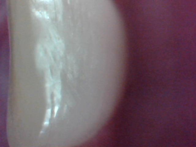

Мне интересно, в чем заключается заявленная точность в 0.02мм и где она потом играет роль. Попробовал ради прикола сфотографировать зуб веб камерой... Вот все эти неровности явно больше 0.02, но на тех моделях в видео таких неровностей и подавно нет.
2012-05-28-150637.jpg (6156 просмотров) <a class='original' href='./download/file.php?id=5535&sid=cd273b09610b0aefa8ec1f68cbd6dbb2&mode=view' target=_blank>Загрузить оригинал (17.19 КБ)</a>
Если рассматривать такое сканирование, то надо смотреть в сторону манипулятора, который будет камерой водить вокруг зубов. И камеру с хорошим объективом. Еще бы добиться какого-нибудь четкого рисунка на сканируемой поверхности... А можно в гипс добавить примесь, которая сделает много маленьких крапинок?
