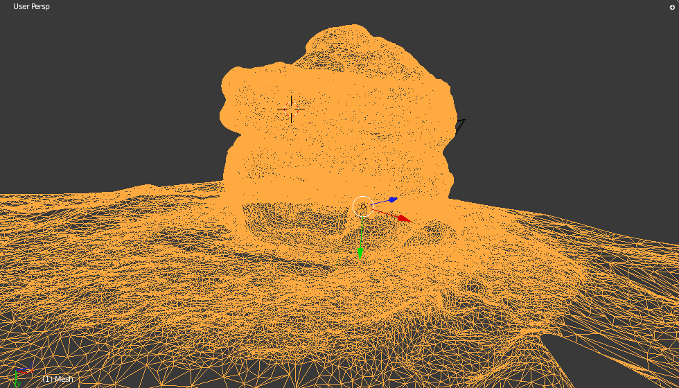

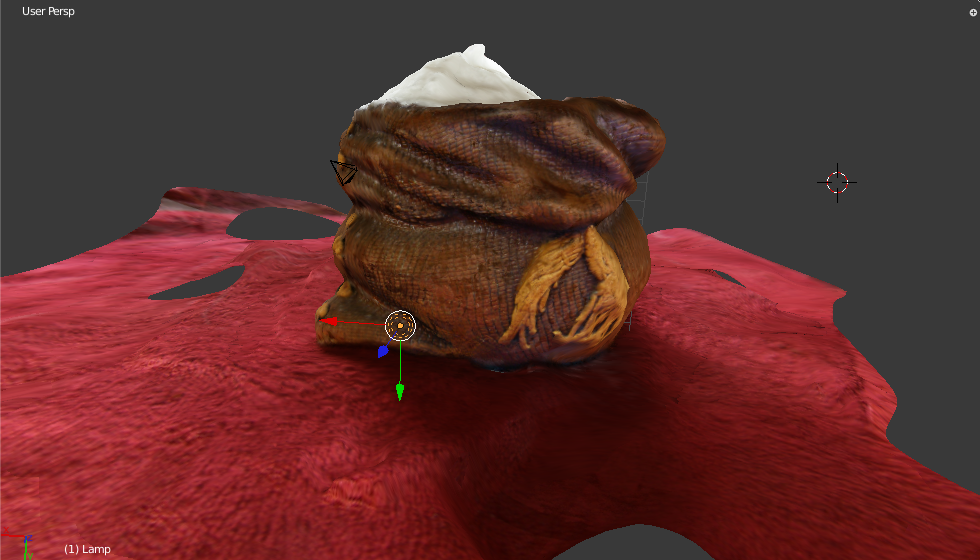

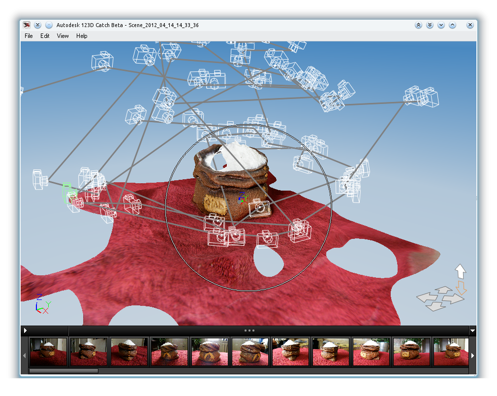

Добавлю сюда облачный сервис 123D Catch от Autodesk. Модель строится по фотографиям, сделанными вокруг объекта. Клиент имеется только под Windows, но неплохо работает у wine . Фотографии отправляются на сервер, и после просчёта сцены на email приходит ссылка на её скачивание.
Мешок соли )) (7190 просмотров) <a class='original' href='./download/file.php?id=5284&mode=view' target=_blank>Загрузить оригинал (107.87 КБ)</a>
Мешок соли ))
123D Catch (7190 просмотров) <a class='original' href='./download/file.php?id=5279&mode=view' target=_blank>Загрузить оригинал (695.13 КБ)</a>
123D Catch
Экспортирована модель в .obj (7190 просмотров) <a class='original' href='./download/file.php?id=5280&mode=view' target=_blank>Загрузить оригинал (488.99 КБ)</a>
Полигональная сетка (7190 просмотров) <a class='original' href='./download/file.php?id=5281&mode=view' target=_blank>Загрузить оригинал (68.62 КБ)</a>
Полигональная сетка
С текстурой (7190 просмотров) <a class='original' href='./download/file.php?id=5282&mode=view' target=_blank>Загрузить оригинал (511.44 КБ)</a>
С текстурой

Фотографии делал с разрешением 2048*1536 (3.1MP). Больше и не нужно, так как сервис автоматически изменяет размер до 3MP с целью экономии ресурсов.

Спасибо за ссылку! Детализация и впрямь хорошая, хотя, может основная заслуга хороших текстур и рендеринга. Хотя "нитки" мешочка вроде и на модели проглядываются...
Странно, что горку соли с дыркой сделало....

Онлайн-обработчик фоток на сайте.
говорит: We're sorry but your current browser or operating system is not supported.
пробовал firefox-12 и chrome, webgl включено.
Re: Как из нескольких фоток/рисунков получить 3d векторный ф
Может ему линух не нравится? А если в фаере поменять строку определения браузера?
