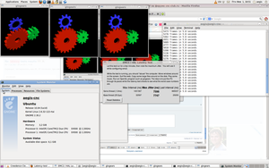

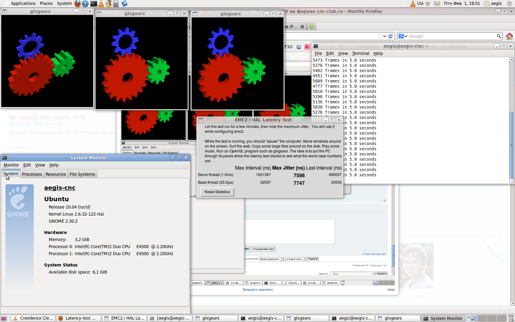

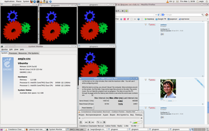

немного погонял.
test (5663 просмотра) <a class='original' href='./download/file.php?id=11441&sid=d3af52d114a005b2bea96f8d0d40bdfc&mode=view' target=_blank>Загрузить оригинал (283.24 КБ)</a>
test
test (5663 просмотра) <a class='original' href='./download/file.php?id=11442&sid=d3af52d114a005b2bea96f8d0d40bdfc&mode=view' target=_blank>Загрузить оригинал (327.55 КБ)</a>
test
в среднем можно получит 8к и 18к макс джитер. правда при запуске шестеренок (даже 1) все прыгает до 300к :o кажется мне что это неправильно все... кстати при запуске емс тоже матерится что латенси высокое, хотя при работе все нормально. куда копать?

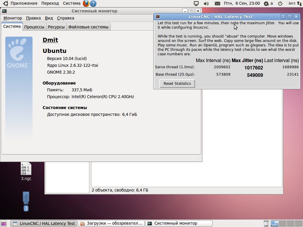

Сообщение ddmon »
:thinking:
iRU Intro 1214Combo Cel 2.4 / 337 / 20 / SiS M650 + SiS962

Снимок.png (5299 просмотров) <a class='original' href='./download/file.php?id=18383&sid=d3af52d114a005b2bea96f8d0d40bdfc&mode=view' target=_blank>Загрузить оригинал (186.49 КБ)</a>
Re: Latency-test показания на разных материнских платах
Сразу столько показывает, или резко скачет через какое-то время?
Видяшка встроенная или сторонняя? Может проблема с SMI?
Я смотрю памяти всего 384Мб... Скажем так - маловато... А какая память стоит?
ddmon
Сообщения: 17
Зарегистрирован: 05 сен 2013, 20:50
Откуда: ЮФО
Сообщение ddmon »
Сразу! Через время может и 2млн показать
Встроенная вроде это же недобук))))
Nick писал(а):Может проблема с SMI?
может. Не подскажите как протестировать?
Памяти мало но она загружена меньше чем на половину а вот про на все 100%
ddmon писал(а):Сразу! Через время может и 2млн показать
Если сразу, то это скорее всего не SMI. Если это недобук, то надо у него постараться все энергосбережение отключить... Покапайся в bios...
