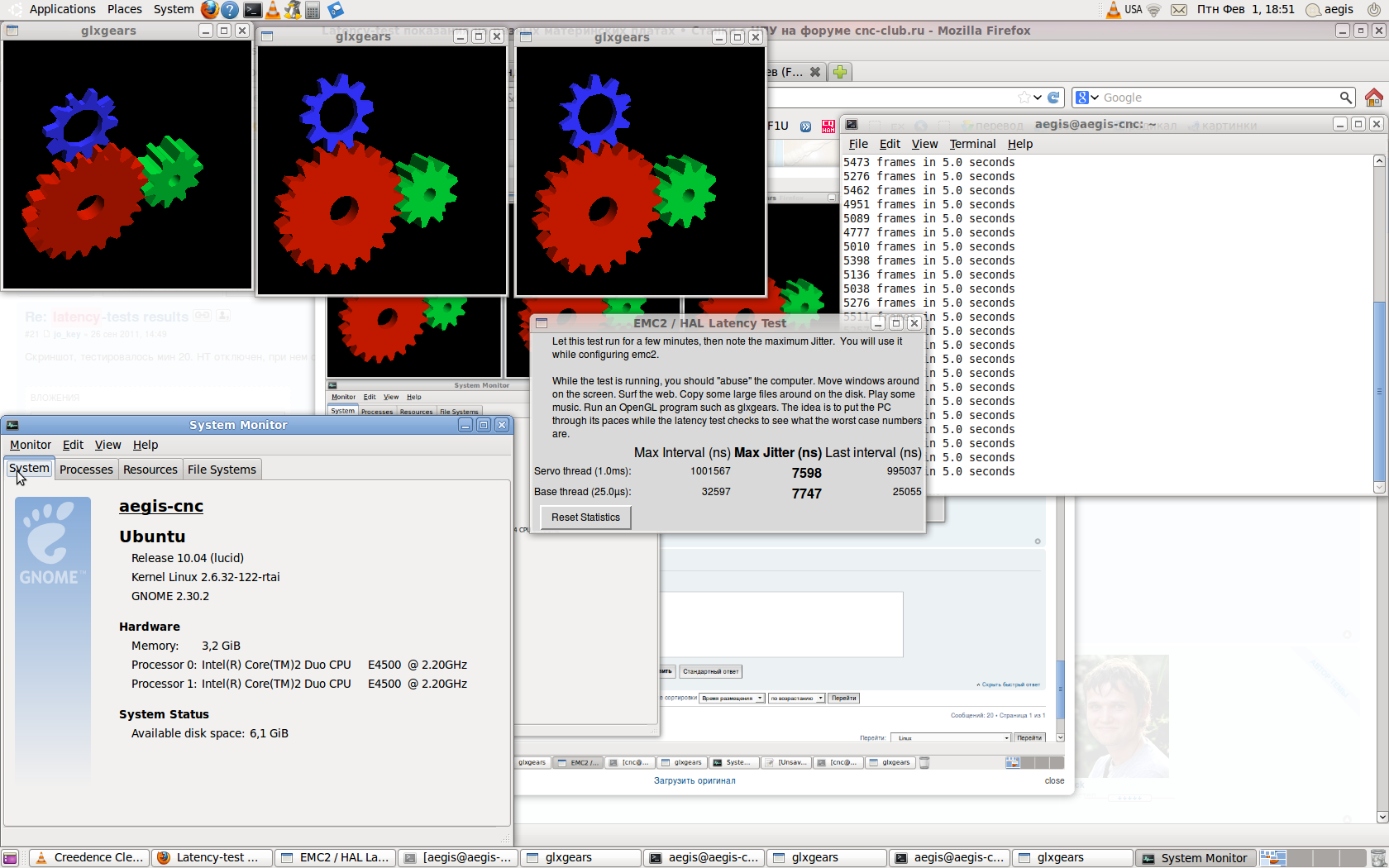

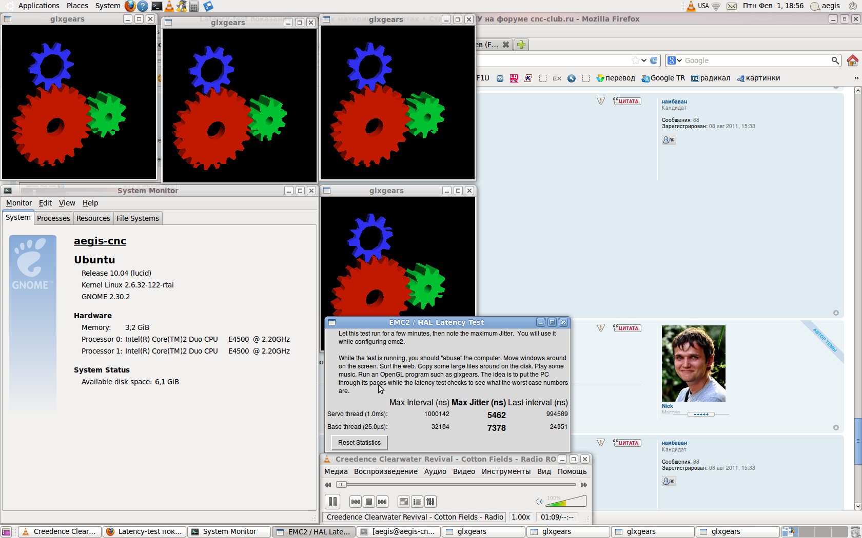

немного погонял.
test (5949 просмотров) <a class='original' href='./download/file.php?id=11441&mode=view' target=_blank>Загрузить оригинал (283.24 КБ)</a>
test
test (5949 просмотров) <a class='original' href='./download/file.php?id=11442&mode=view' target=_blank>Загрузить оригинал (327.55 КБ)</a>
test
в среднем можно получит 8к и 18к макс джитер. правда при запуске шестеренок (даже 1) все прыгает до 300к :o кажется мне что это неправильно все... кстати при запуске емс тоже матерится что латенси высокое, хотя при работе все нормально. куда копать?

aegis писал(а):в среднем можно получит 8к и 18к макс джитер. правда при запуске шестеренок (даже 1) все прыгает до 300к кажется мне что это неправильно все... кстати при запуске емс тоже матерится что латенси высокое, хотя при работе все нормально. куда копать?
А графическая карточка какая?

Nick писал(а):А графическая карточка какая?
жифорс 8600жт

Re: Latency-test показания на разных материнских платах
А дрова какие-нибудь ставил?
Можно попробовать софтварную генерацию 3д...
