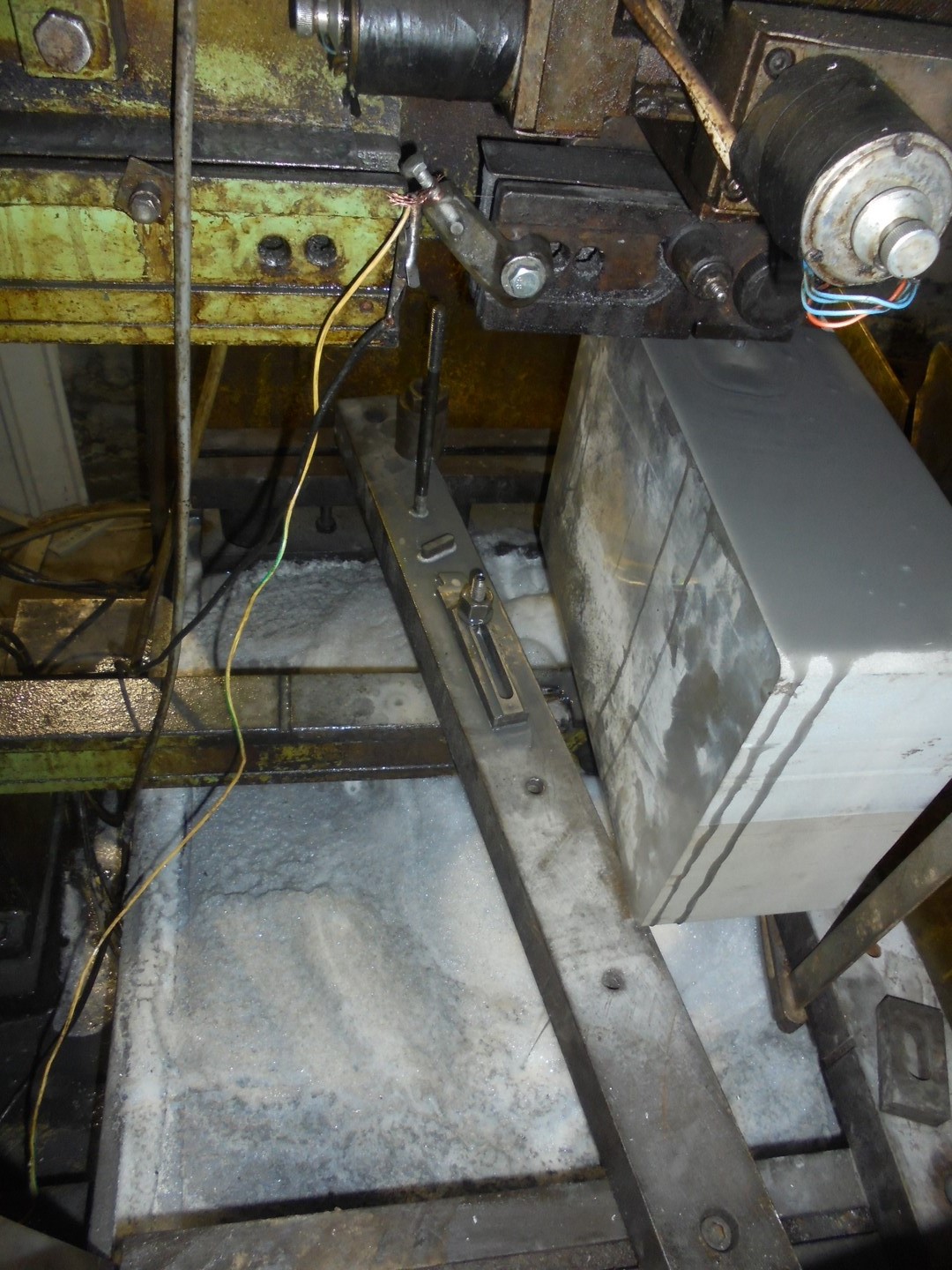

Резка Ал 250мм. Желтенький проводок это поставили на пробу доп. токосъемник из твердосплавной фрезы. При резке Ал жрет ток хорошо и токосъемник.

aftaev, а подскажи: если на детальке внутренний угол 90 градусов, то после эрозии угол получится со скруглением, примерно равным диаметру проволоки?
Re: Модернизация DK7740 электроэроз. проволочновырезной
Dimka_almighty писал(а):aftaev, а подскажи: если на детальке внутренний угол 90 градусов, то после эрозии угол получится со скруглением, примерно равным диаметру проволоки?
Мы используем проволоку ф0,18мм. Ширина реза получится что то 0,2мм. Есть проволока размером 0,1мм или даже меньше. Но никогда не пробовали резать. Вот такие радиусы будут.

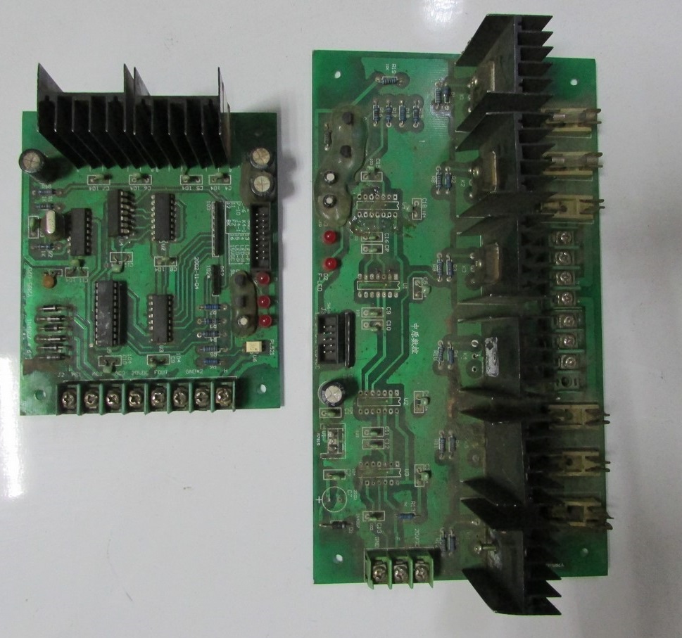

Слева плата генератор, справа выходные ключи. К черным разъемам подключаются переключатели.

Приветствую всех участников темы. Тоже юзаю DK77. Так же боремся за чистоту сожю Кинул магнитный сепаратор в бак и поставил фильтр проточный, тоже магнитный.
По алюминию интересно. Как быстро сжирает твердосплав? Не пробовали такую https://aliexpress.ru/item/33001151271. ... 1632888136 штуку?
Milk писал(а): ↑ Так же боремся за чистоту сожю Кинул магнитный сепаратор в бак и поставил фильтр проточный, тоже магнитный.
Продаются специальные магнитные коврики для станков DK. Себе купили размером 800х600 на весь стол ;)
Milk писал(а): ↑ По алюминию интересно. Как быстро сжирает твердосплав?
За день
Milk писал(а): ↑ Не пробовали такую https://aliexpress.ru/item/33001151271. ... 1632888136 штуку?
Эта штука подводит ток на барабан. У нас самодельная.

aftaev писал(а): ↑ Эта штука подводит ток на барабан. У нас самодельная.
И как? помогает? Барабан не косячит? щетки на родное оверстие попадают? переносили - сверлили новые?
По коврикам поподробнее бы...На Алишке?
Milk писал(а): ↑ И как? помогает?
Канеш
Milk писал(а): ↑ Барабан не косячит? щетки на родное оверстие попадают? переносили - сверлили новые?
У тебя сбоку барабана есть квадрат, куды ручка вставляется чтобы вращать барабан? Вот у нас туды графит приделан ;)
Milk писал(а): ↑ По коврикам поподробнее бы...На Алишке?
На Тао как то нашел.
