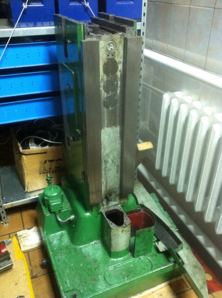

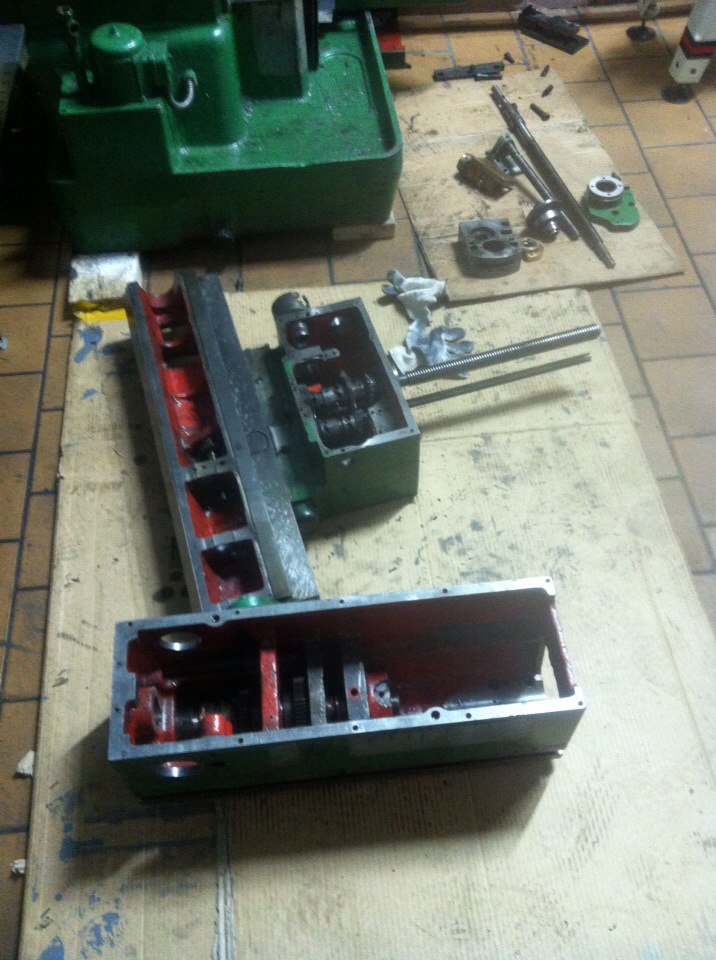

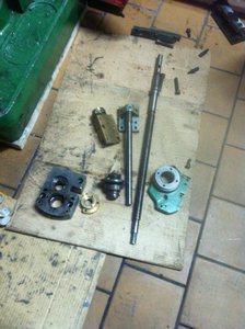

Всем привет.
И за того, что у меня была сессия, не мог выделить время на станок.
Сессия прошла, все закрыл :hehehe: Теперь спокойно могу заняться станком!
На днях разобрал полностью станок.

След шаг отмыть, привести станок в товарный вид :good:
ШВП будет, X - 2505, Y - 2505, Z - 3205.
Гайка ШВП на X будет без фланцевая.
На все остальные оси, двойные гайки.

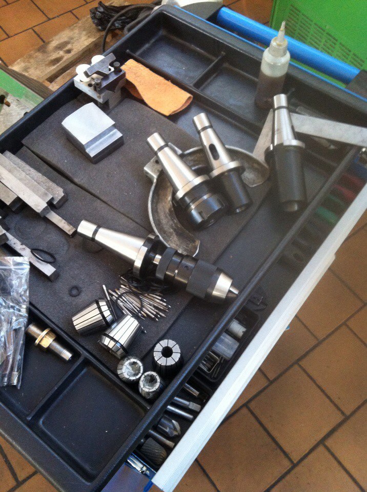

Зашел в цех, и вот что увидел.
toraQq4q4O8.jpg (4901 просмотр) <a class='original' href='./download/file.php?id=71417&mode=view' target=_blank>Загрузить оригинал (187.17 КБ)</a>
Я так понимаю эти детали для автосмены инструмента подойдут?
Как правильно называются эти детали? :hehehe: :thinking: :idiot:

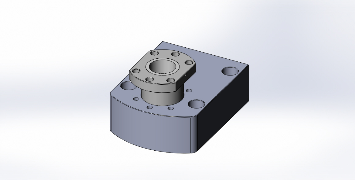

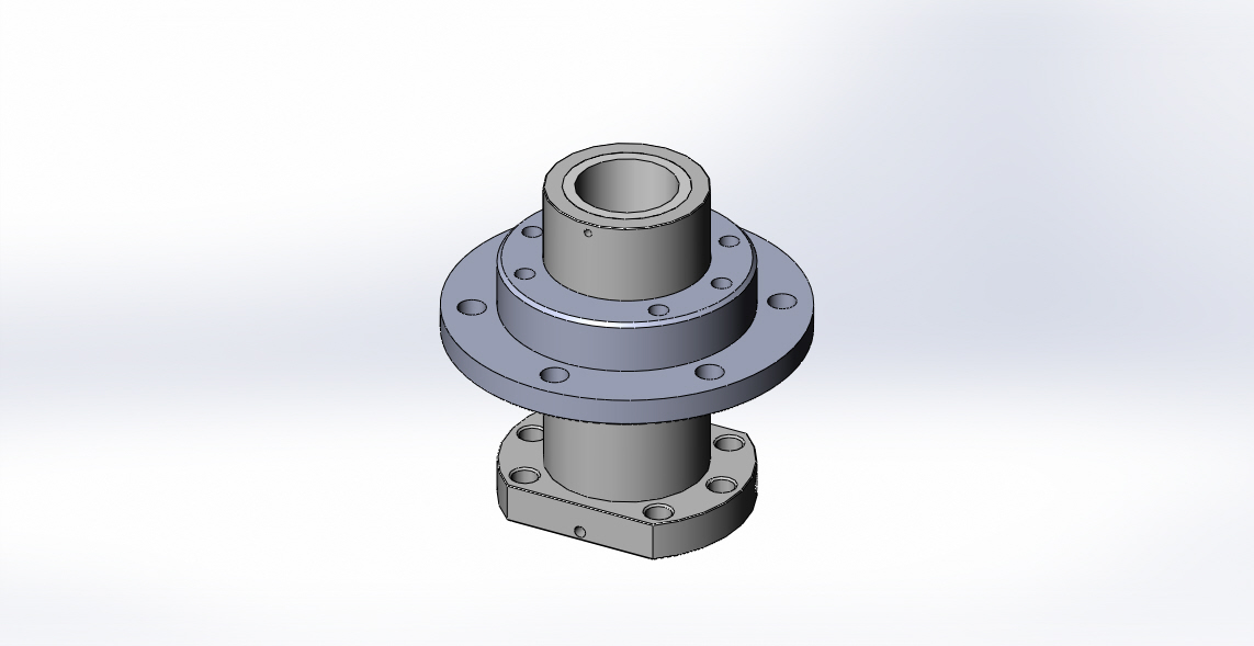

Нарисовал опоры для гайки ШВП в штатные места.
Опора Y.
2.JPG (4908 просмотров) <a class='original' href='./download/file.php?id=71414&mode=view' target=_blank>Загрузить оригинал (109.94 КБ)</a>
Опора X.
Сборка Z.JPG (4908 просмотров) <a class='original' href='./download/file.php?id=71415&mode=view' target=_blank>Загрузить оригинал (104.21 КБ)</a>

Re: CNC на ВМ131ВФ1
IvIaCTeP писал(а):Я так понимаю эти детали для автосмены инструмента подойдут?
Это оправки, наверно от твоего станка. Штревеля в них нет - ни не под автосмену, если только моторчикм не крутить шомпол :)
IvIaCTeP писал(а):Как правильно называются эти детали?
Там много деталей, есть и призмочка, и цанги и брусочки какие то.

aftaev писал(а):Там много деталей, есть и призмочка, и цанги и брусочки какие то.
Оправка скорей всего. Есkи штревель закрутить, подойдет же под автосмену?
aftaev писал(а):Это оправки, наверно от твоего станка. Штревеля в них нет - ни не под автосмену, если только моторчикм не крутить шомпол
Все остальное знаю как называется. Я про оправки спрашивал :good: :hehehe: Теперь буду знать, спасибо :good:

Re: CNC на ВМ131ВФ1
IvIaCTeP писал(а):Есkи штревель закрутить, подойдет же под автосмену?
Ну если полость шпинделя позволит разместить захват под штревель ;)
