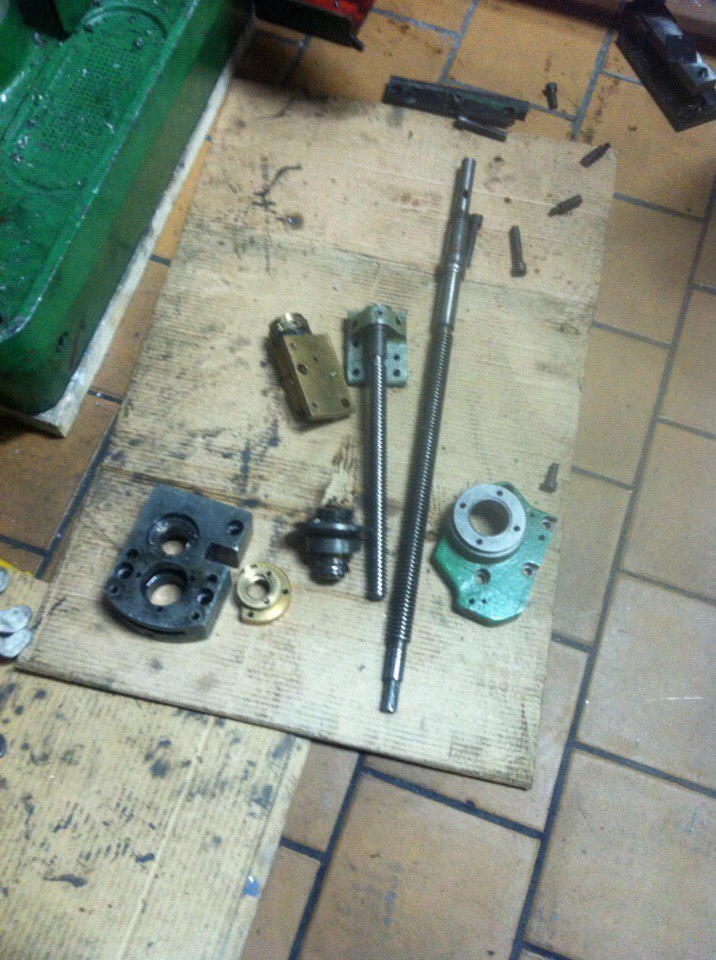

Ребята, подскажите.
Снял винты с станка, они диаметром разные.
ШВП одинаковые на всех осях должно быть?
ШВП нужно поставить такого же диаметра как и трапецеидальные винты?
Ставить пневмоцилиндр на Z?
Последний раз редактировалось IvIaCTeP 04 фев 2016, 09:36, всего редактировалось 1 раз.
ukr-sasha
Сообщения: 3343
Репутация: 2181
Откуда: Киев, Украина
Re: CNC на ВМ131ВФ1
Сообщение ukr-sasha »
IvIaCTeP писал(а):ШВП одинаковые на всех осях должно быть?
Не обязательно.
IvIaCTeP писал(а):ШВП нужно поставить такого же диаметра как и трапецеидальные винты?
Нет. Считать нужно.
IvIaCTeP писал(а):Ставить пневмоцилиндр на Z?
Очень желательно.

ukr-sasha Фотографии как ось Z собрана, не остались? Какой С/Д у Вас на шпиндель стоит? Где покупали?
ukr-sasha писал(а):Нет. Считать нужно
Извините меня за глупый вопрос, но все же. Как считать какие ШВП куда ставить? :thinking: :idiot:

Всем привет.
И за того, что у меня была сессия, не мог выделить время на станок.
Сессия прошла, все закрыл :hehehe: Теперь спокойно могу заняться станком!
На днях разобрал полностью станок.
saX7039_6do.jpg (5088 просмотров) <a class='original' href='./download/file.php?id=71410&sid=c585aae1e4d43b280a00ebd694712331&mode=view' target=_blank>Загрузить оригинал (182.8 КБ)</a>
tcjOmG911yw.jpg (5088 просмотров) <a class='original' href='./download/file.php?id=71411&sid=c585aae1e4d43b280a00ebd694712331&mode=view' target=_blank>Загрузить оригинал (169.65 КБ)</a>
LwtHGCxKwok.jpg (5080 просмотров) <a class='original' href='./download/file.php?id=71413&sid=c585aae1e4d43b280a00ebd694712331&mode=view' target=_blank>Загрузить оригинал (185.97 КБ)</a>
След шаг отмыть, привести станок в товарный вид :good:
ШВП будет, X - 2505, Y - 2505, Z - 3205.
Гайка ШВП на X будет без фланцевая.
На все остальные оси, двойные гайки.

Нарисовал опоры для гайки ШВП в штатные места.
Опора Y.
2.JPG (5080 просмотров) <a class='original' href='./download/file.php?id=71414&sid=c585aae1e4d43b280a00ebd694712331&mode=view' target=_blank>Загрузить оригинал (109.94 КБ)</a>
Опора X.
Сборка Z.JPG (5080 просмотров) <a class='original' href='./download/file.php?id=71415&sid=c585aae1e4d43b280a00ebd694712331&mode=view' target=_blank>Загрузить оригинал (104.21 КБ)</a>
