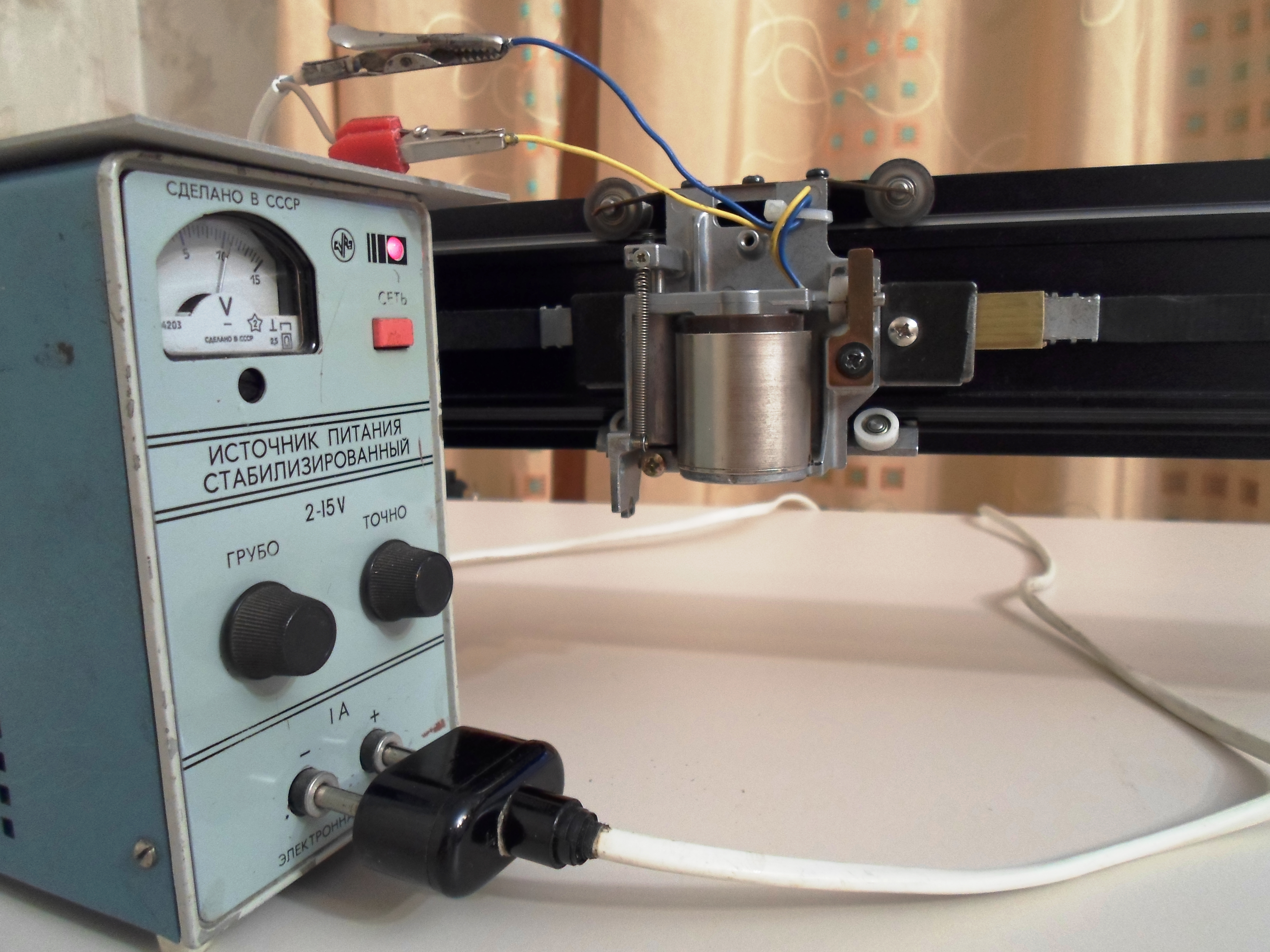

Надыбал каретку от Ролланда, оказывается нормально одевается на мой портал от Листа, только крепления ремня пришлось колхозить. Фото будут завтра, аппарата под рукой нет. Вопрос к знатокам: Как работает прижим ножа? Вернее сколько напруги на его подавать? Там похоже магнит стоит. И сила давления ножа регулируется напряжением. Пробовал питать от БП с регулируемой постоянкой - притягивается уже от 5 В. Спалить не хотелось бы. При смене полярности соленоид прыгает вверх. Где почитать про это не знаю, на форум рекламщиков шагать наверно надо.
Добавлю:
Вот фото:
29.JPG (9430 просмотров) <a class='original' href='./download/file.php?id=79379&mode=view' target=_blank>Загрузить оригинал (7.54 МБ)</a>
В характеристиках вычитал что давление ножа до 350 гр. Наверное подсуну снизу весы и померю при каком напряжении сколько давит. Могу всё в табличку, либо график и выложить, если интересно.
