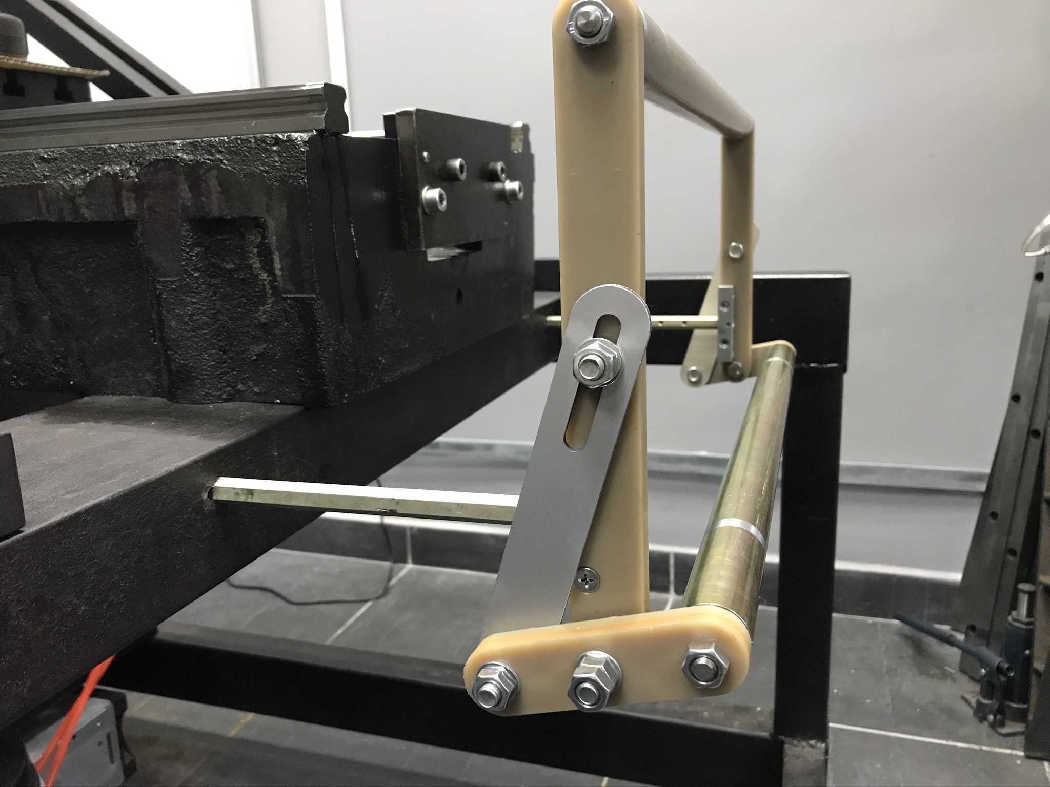

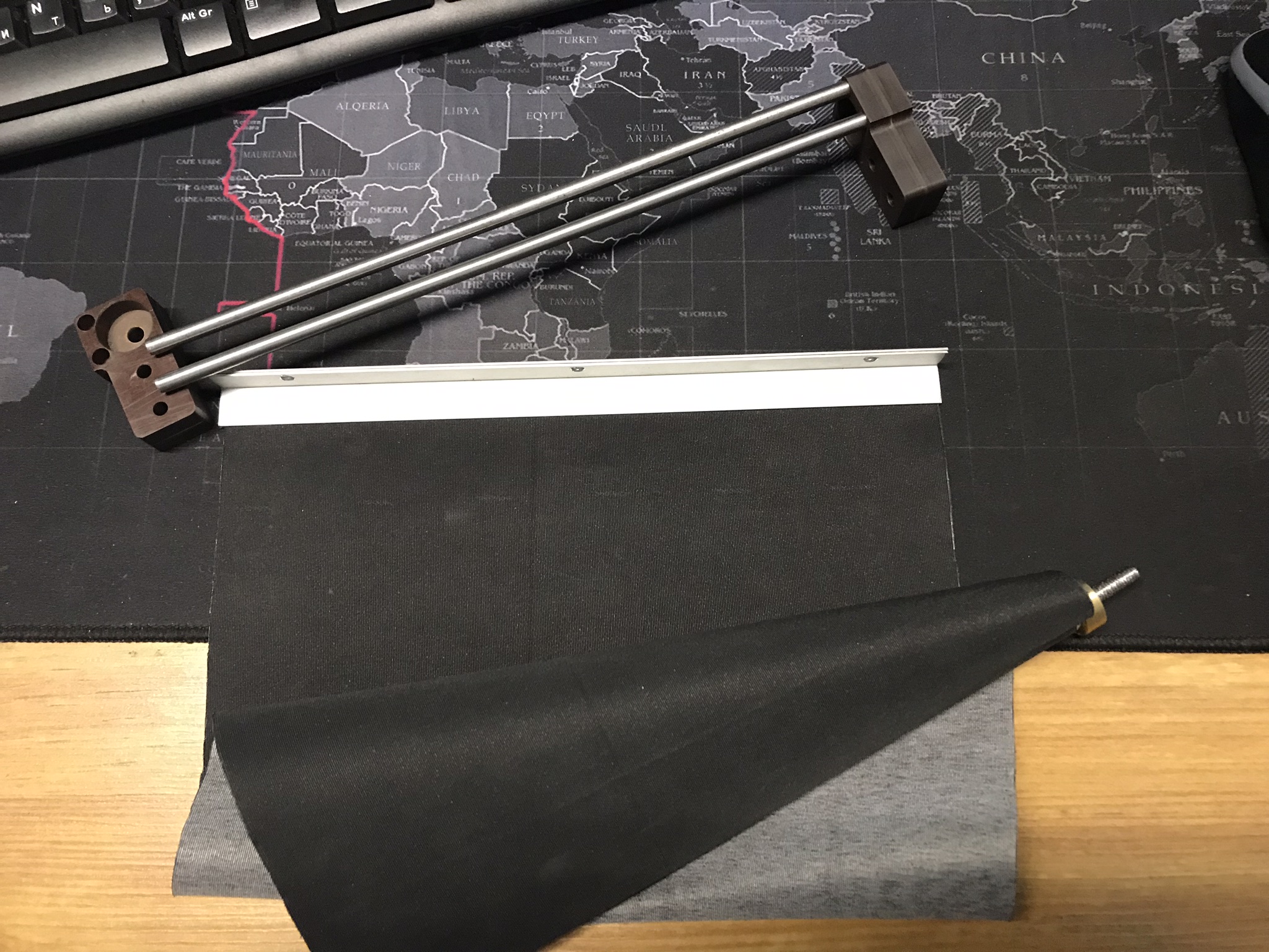

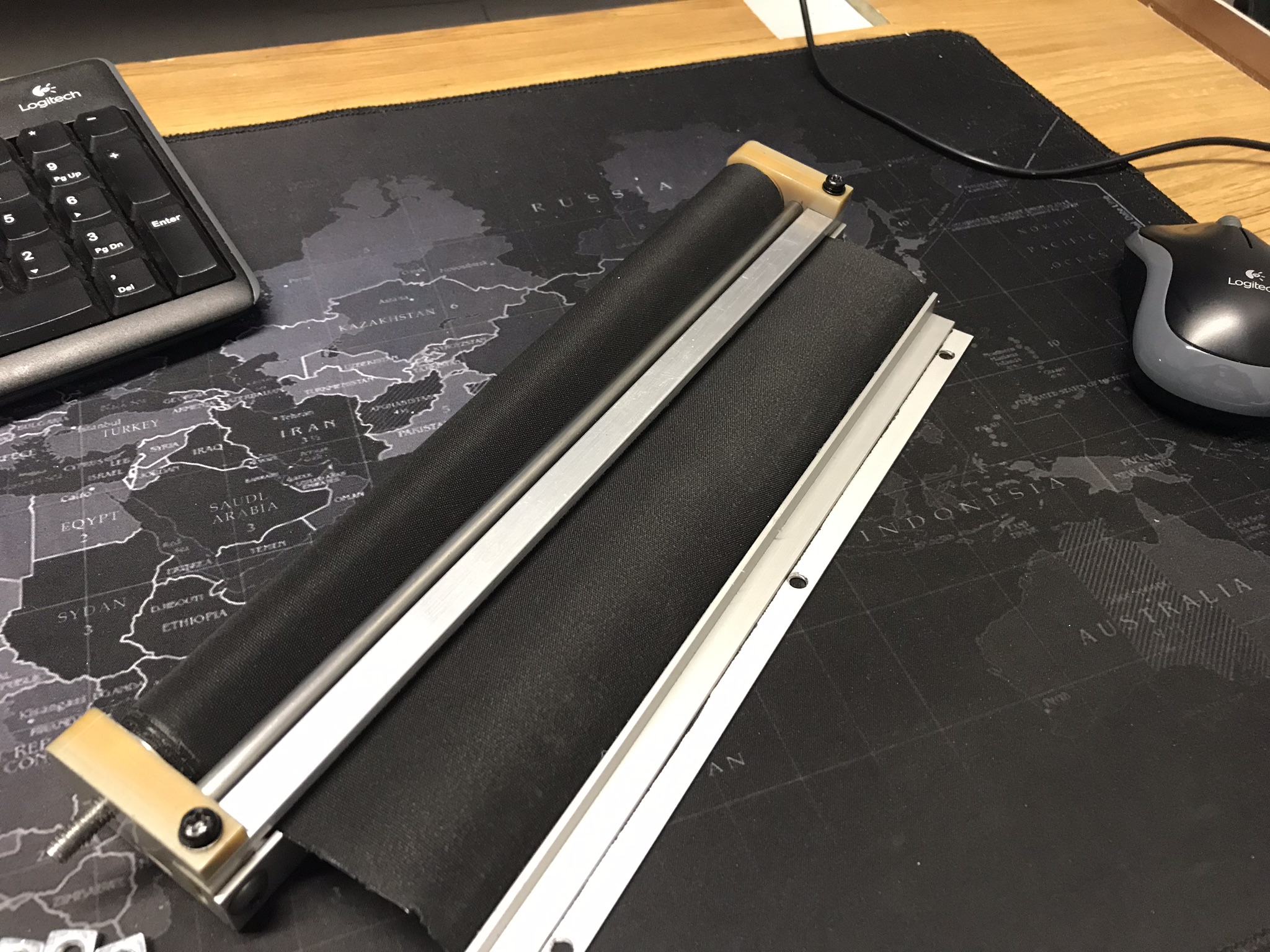

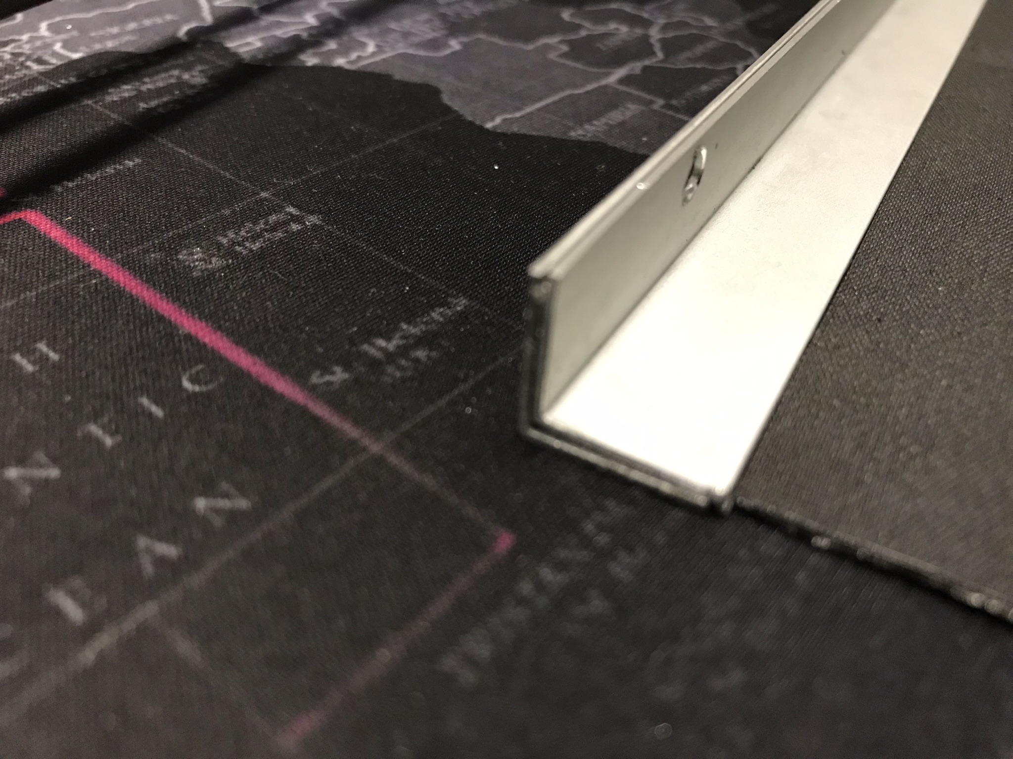

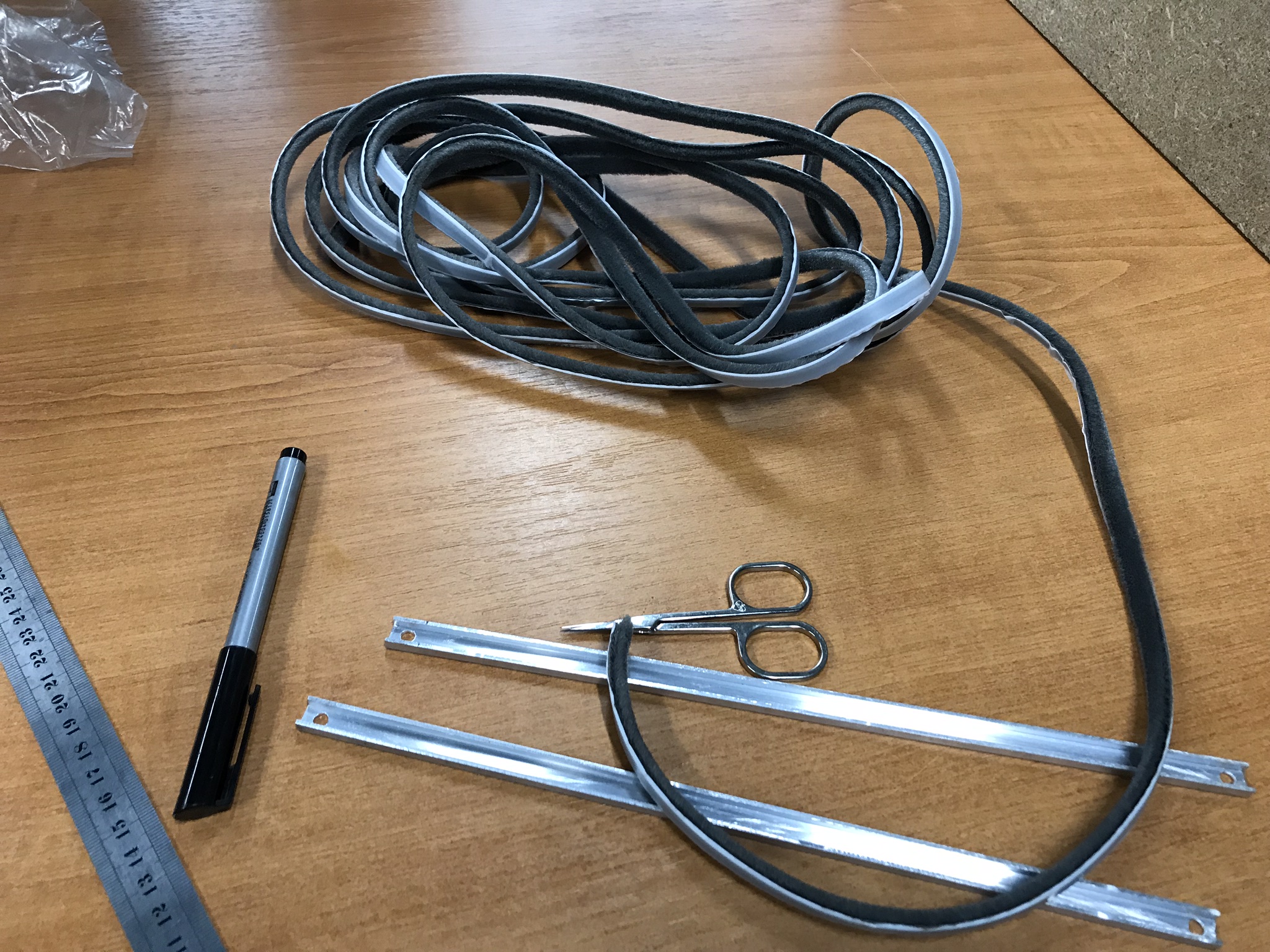

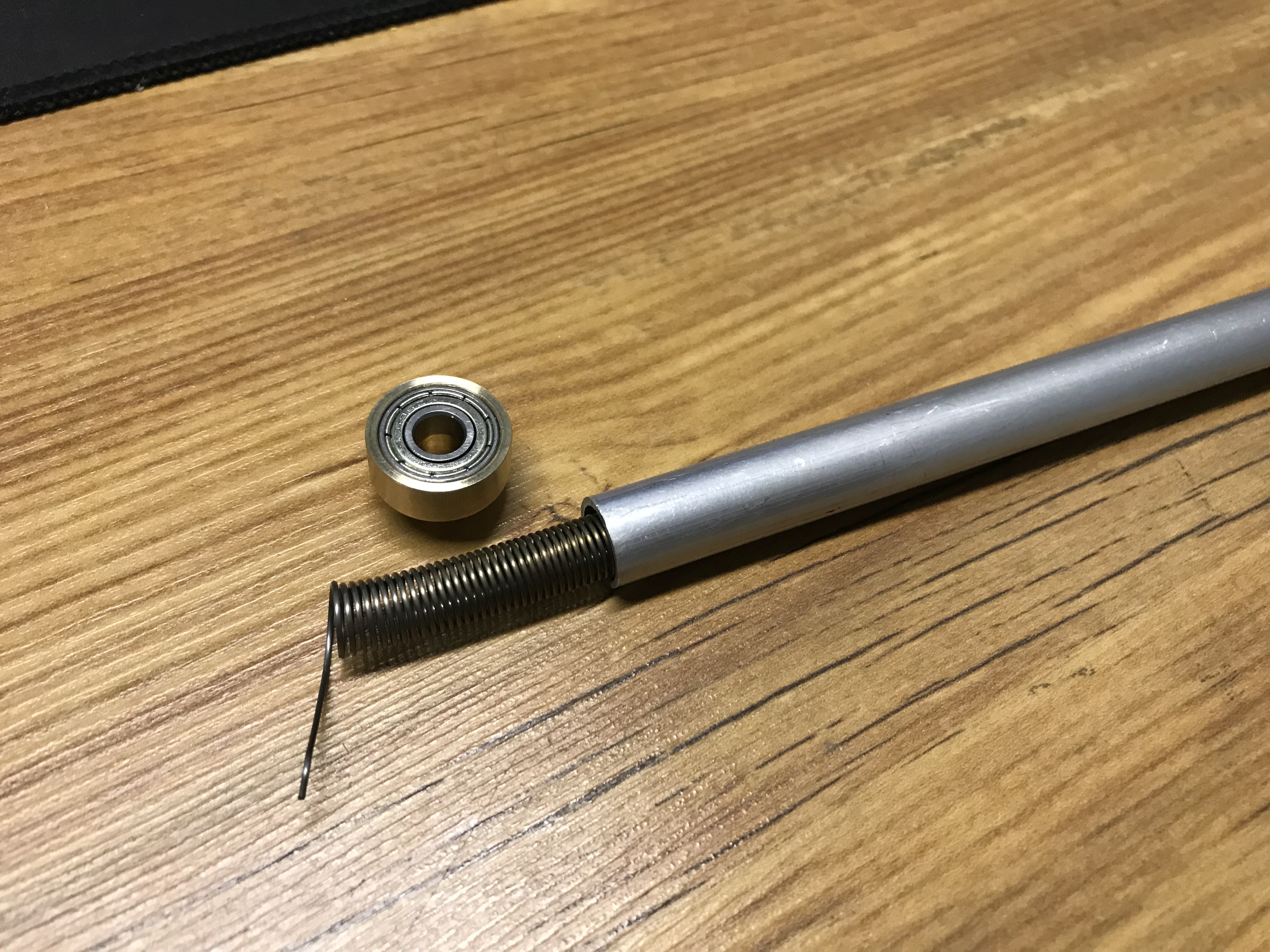

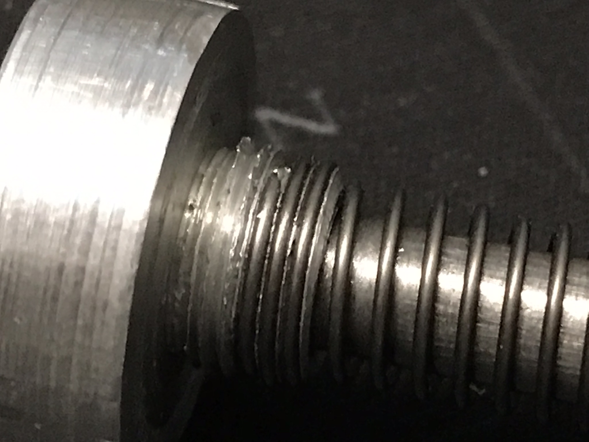

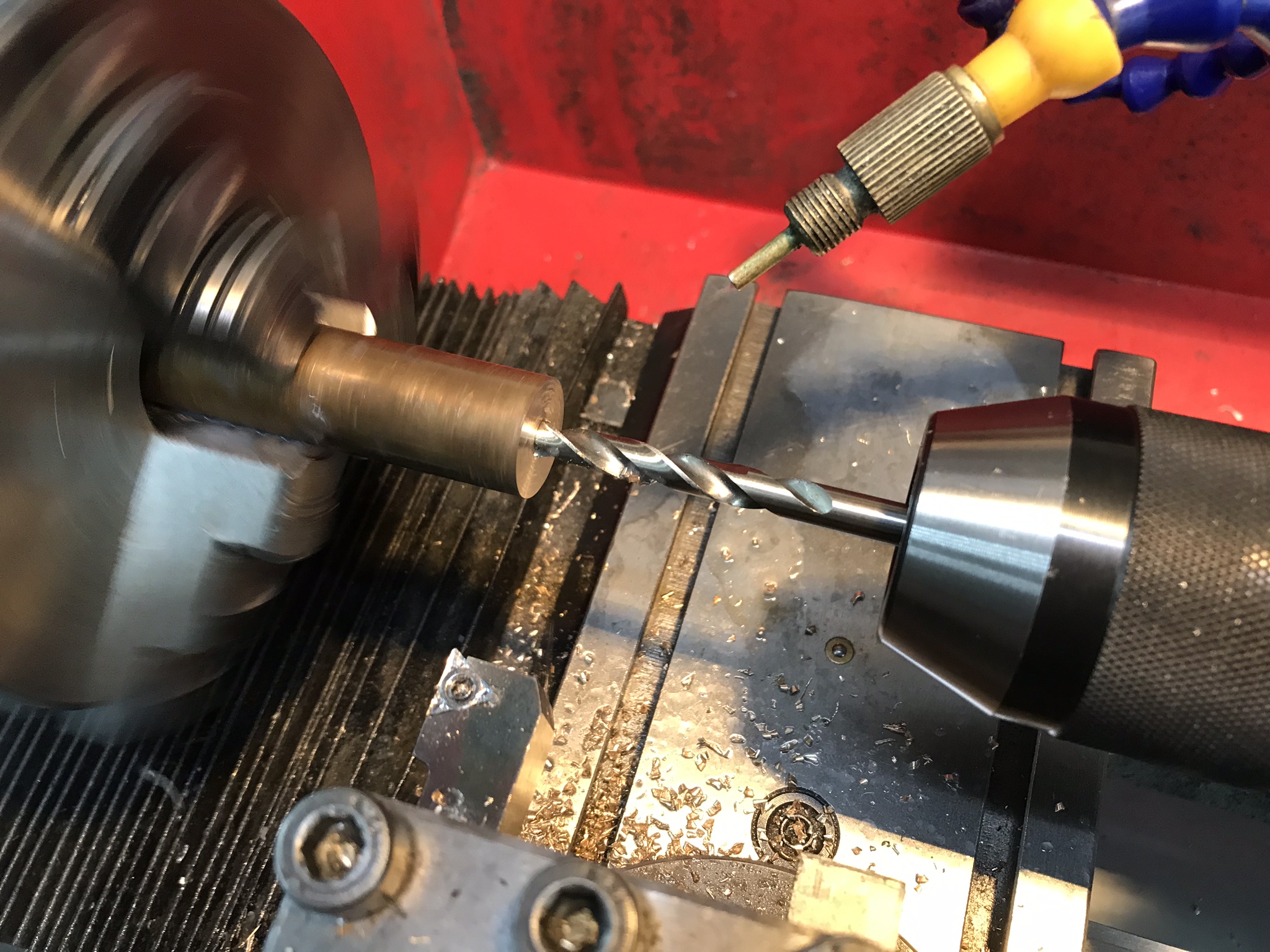

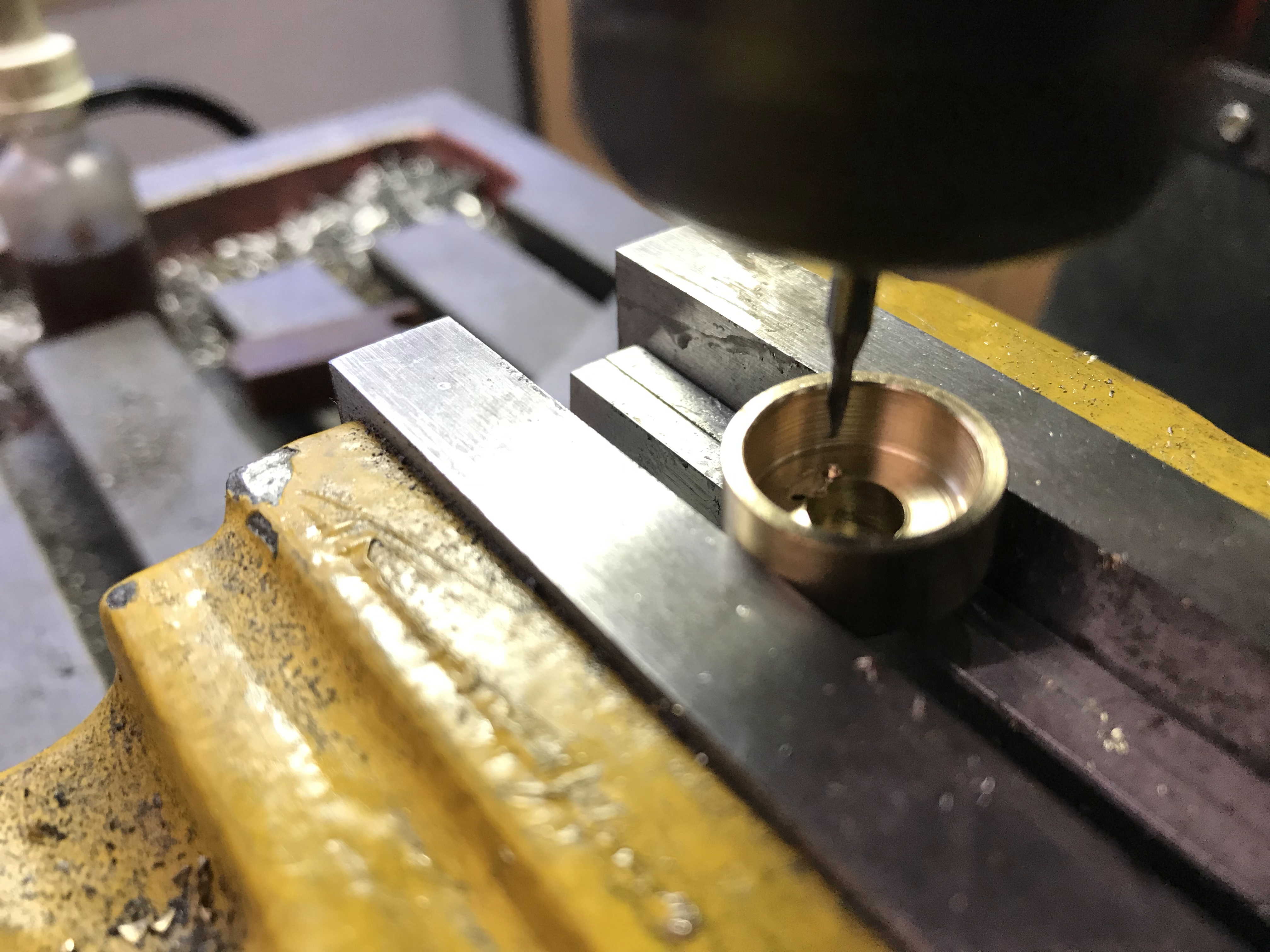

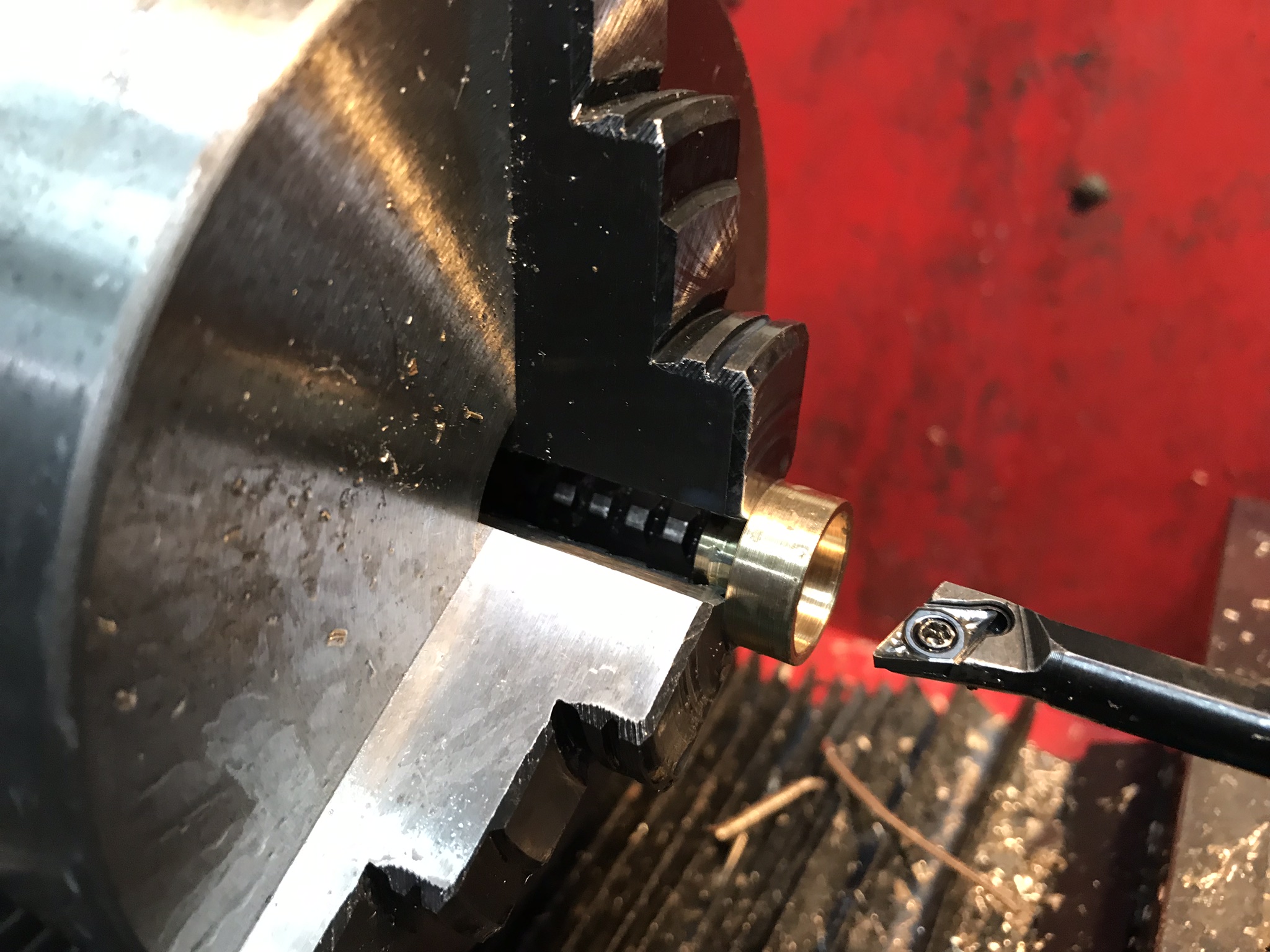

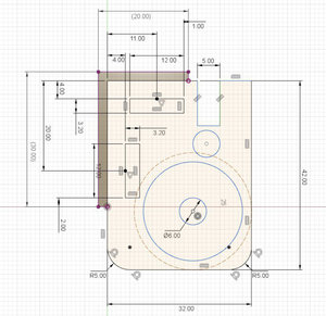

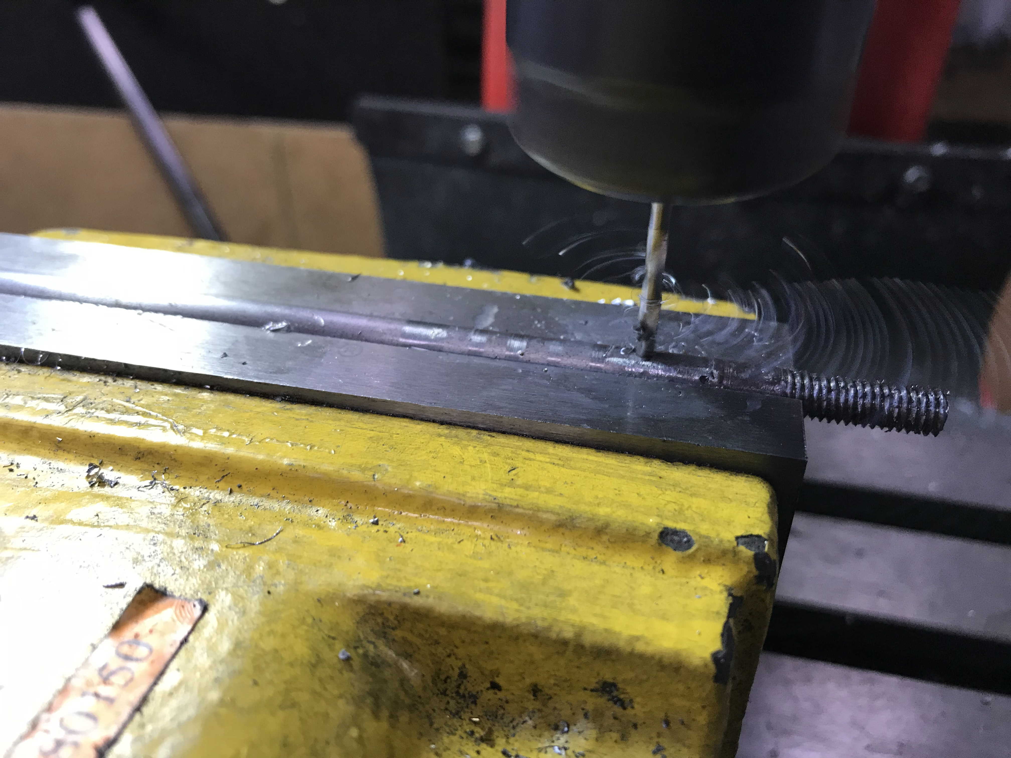

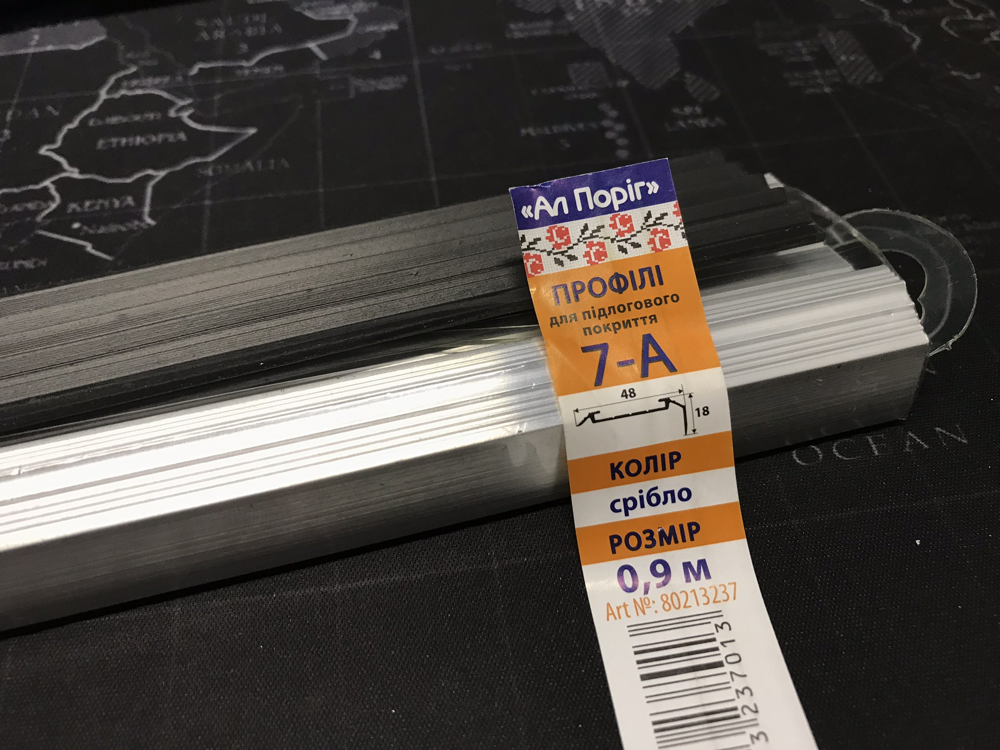

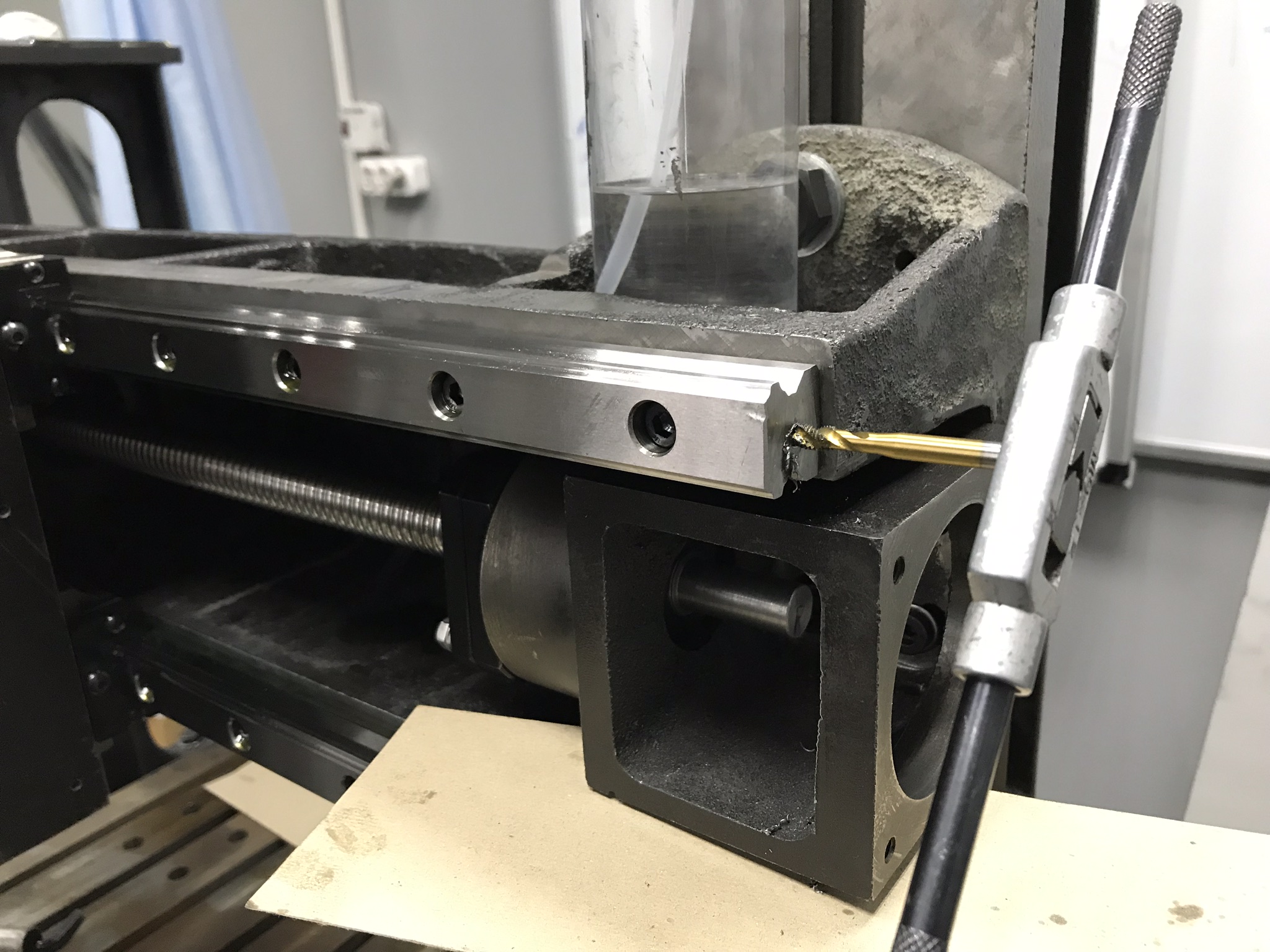

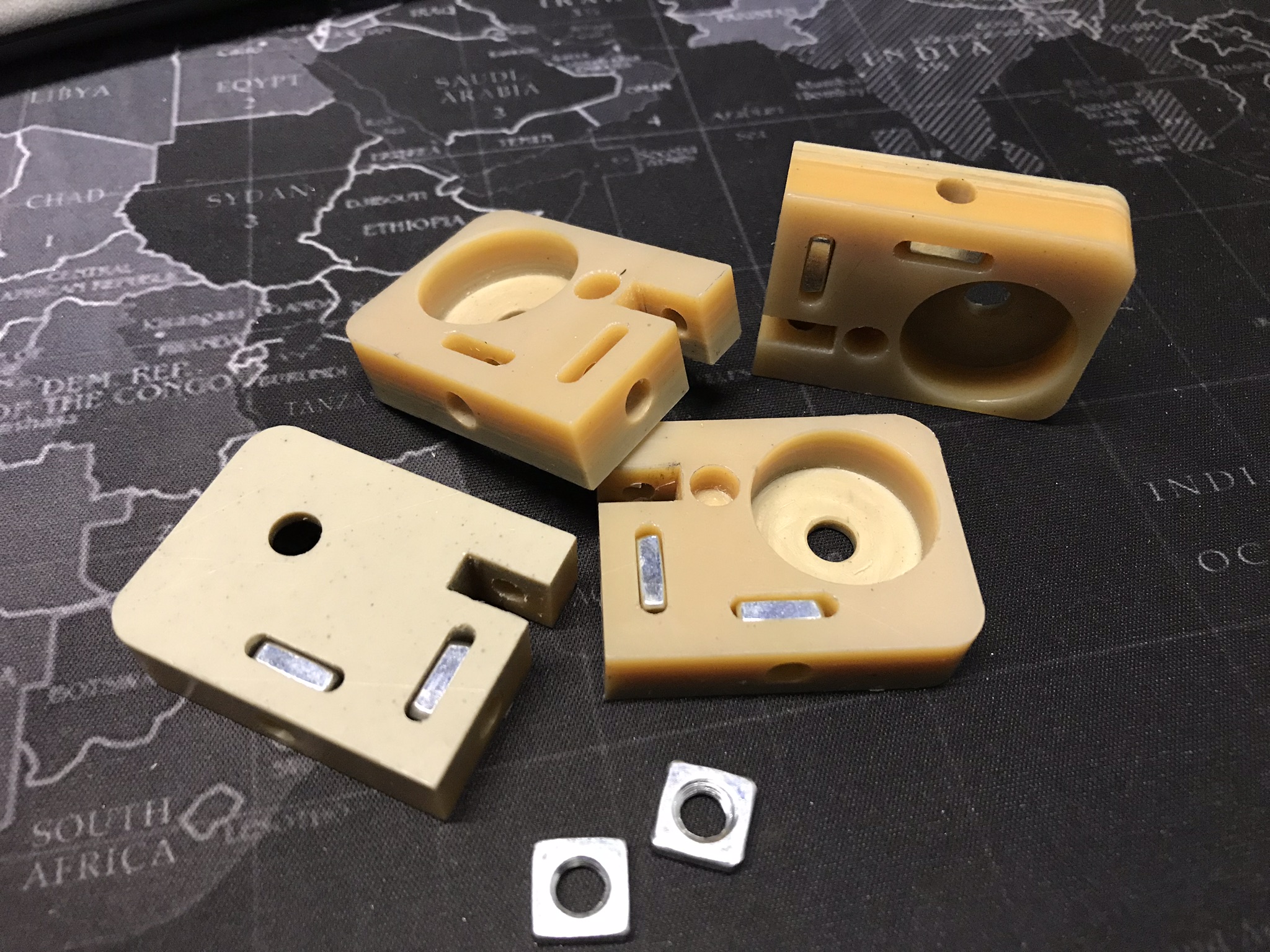

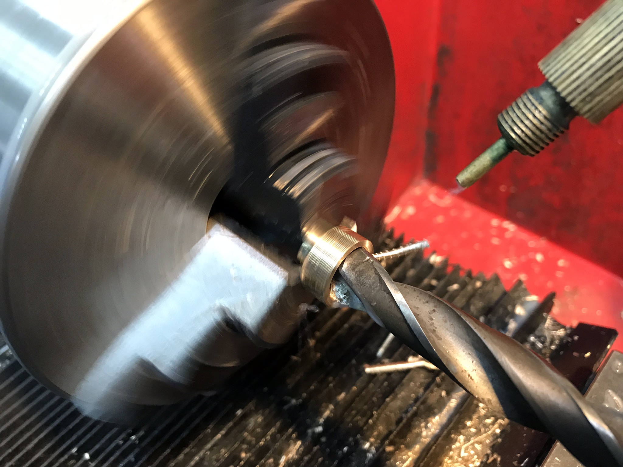

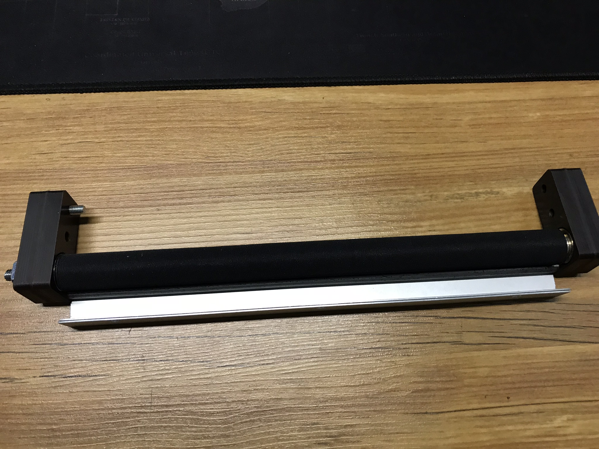

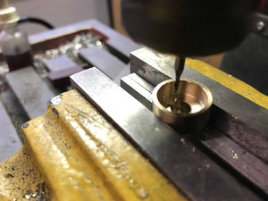

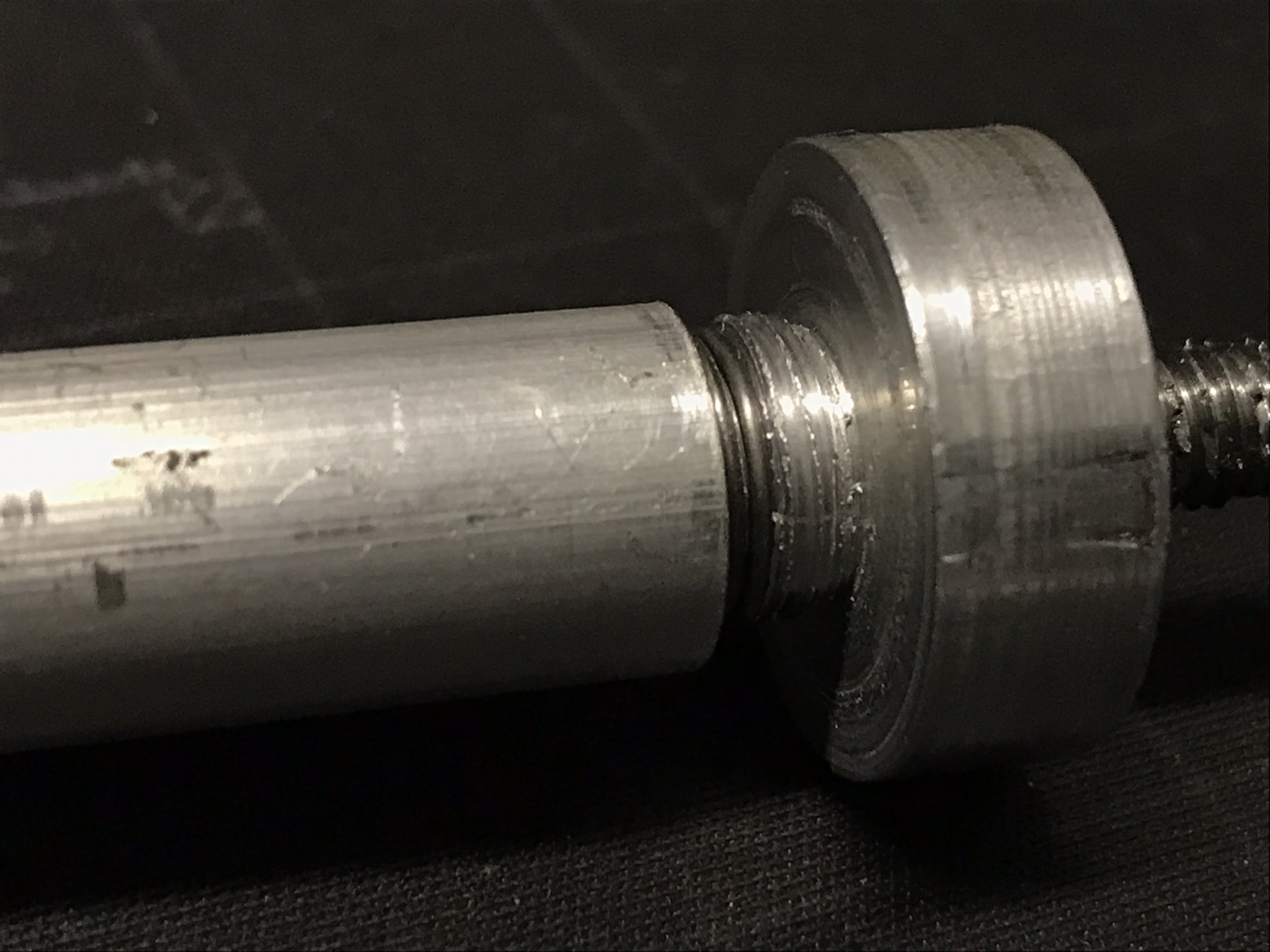

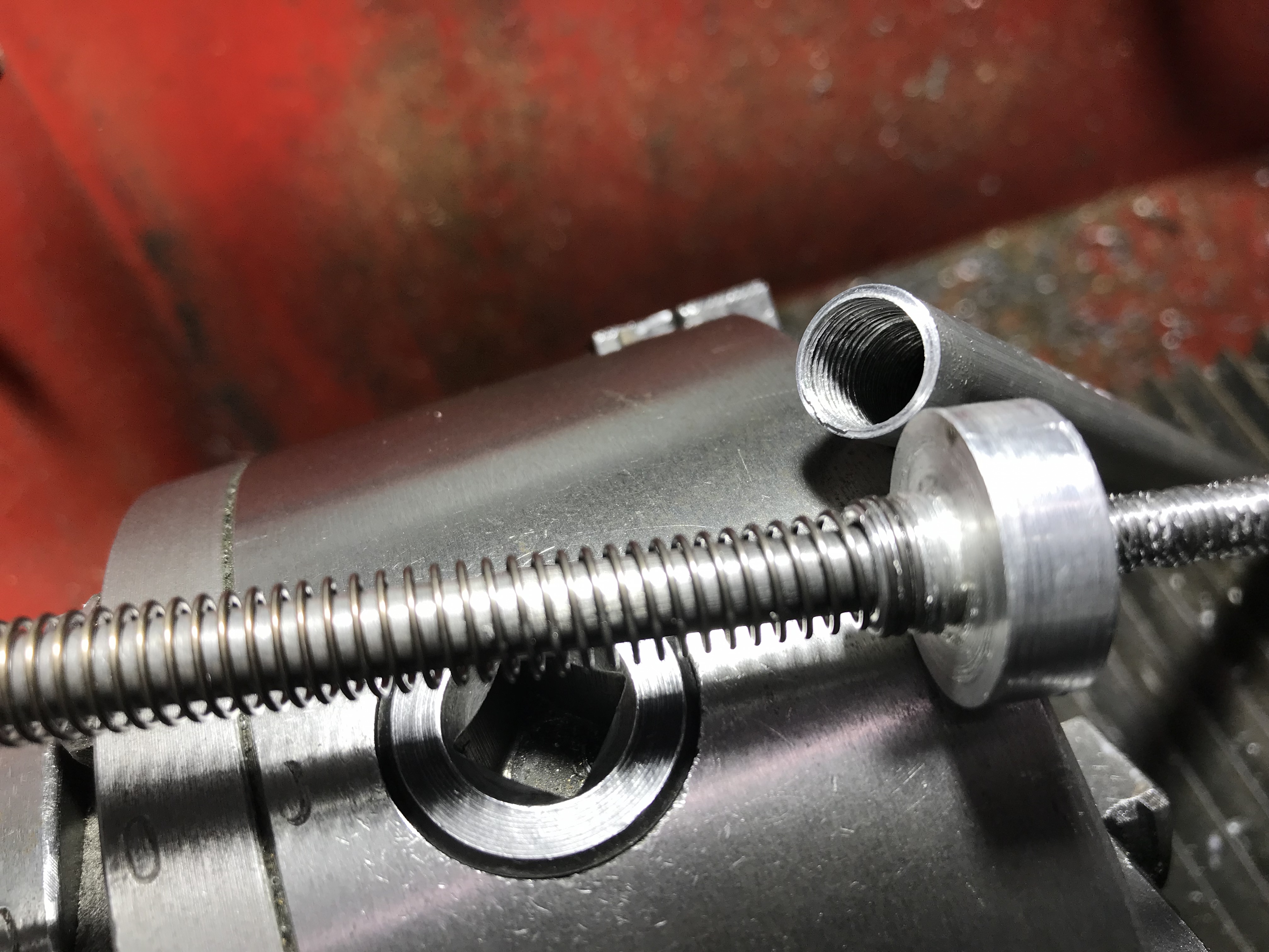

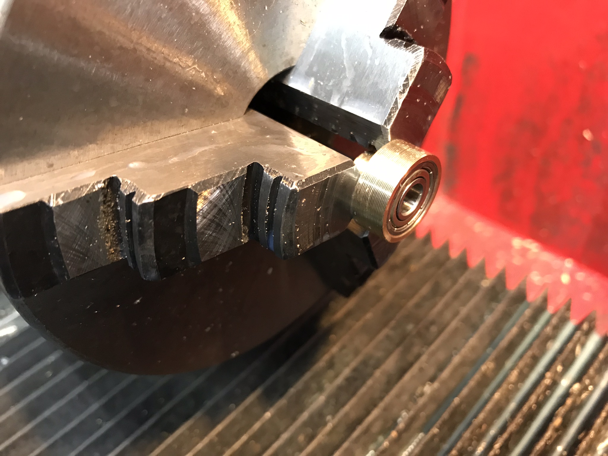

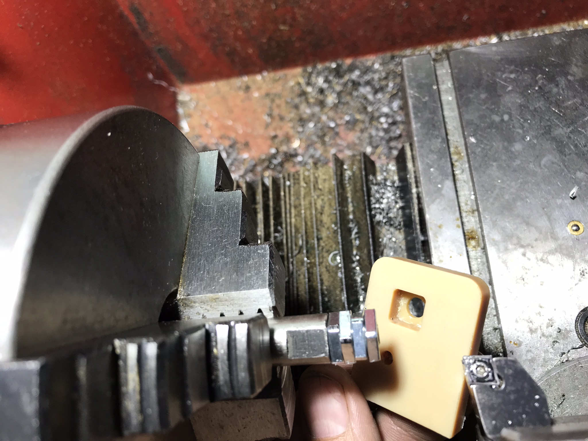

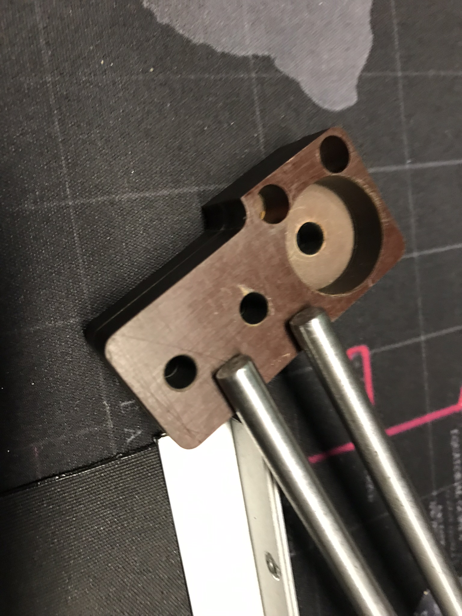

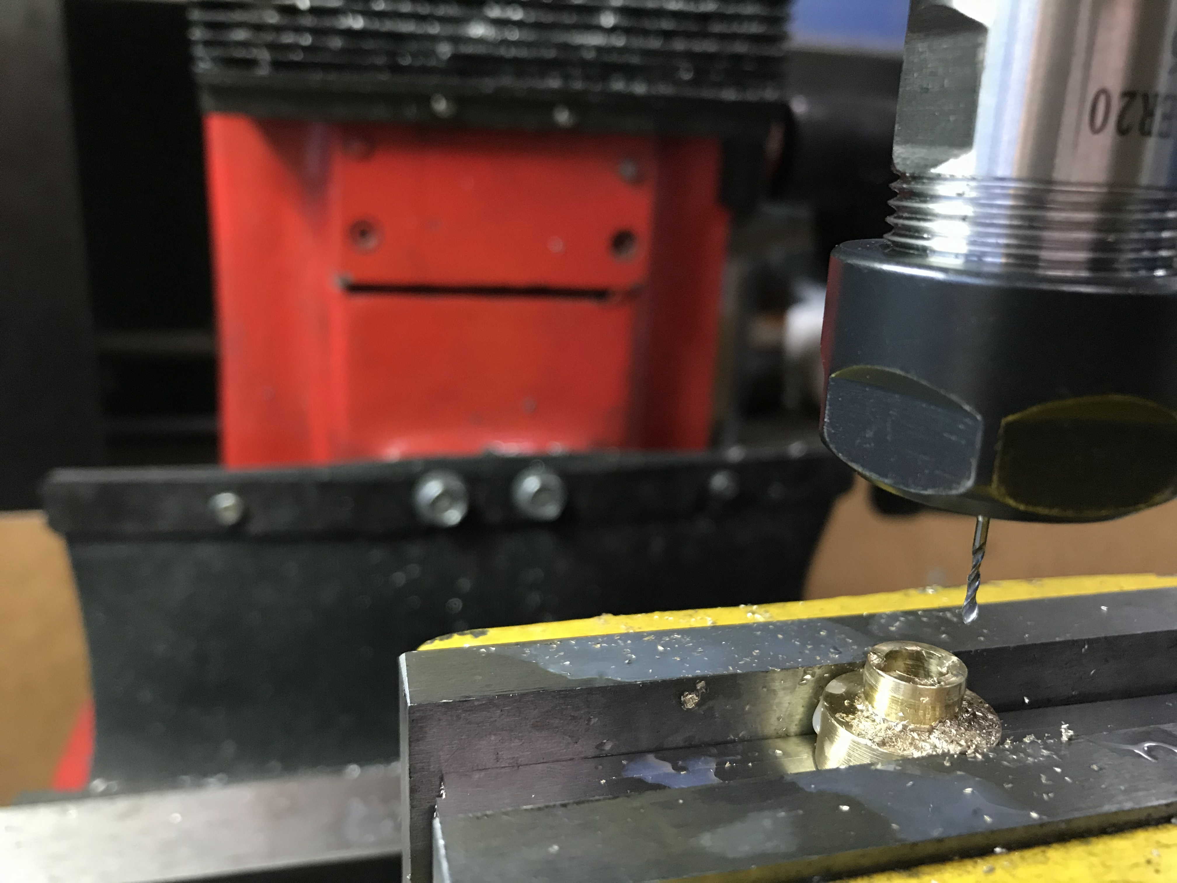

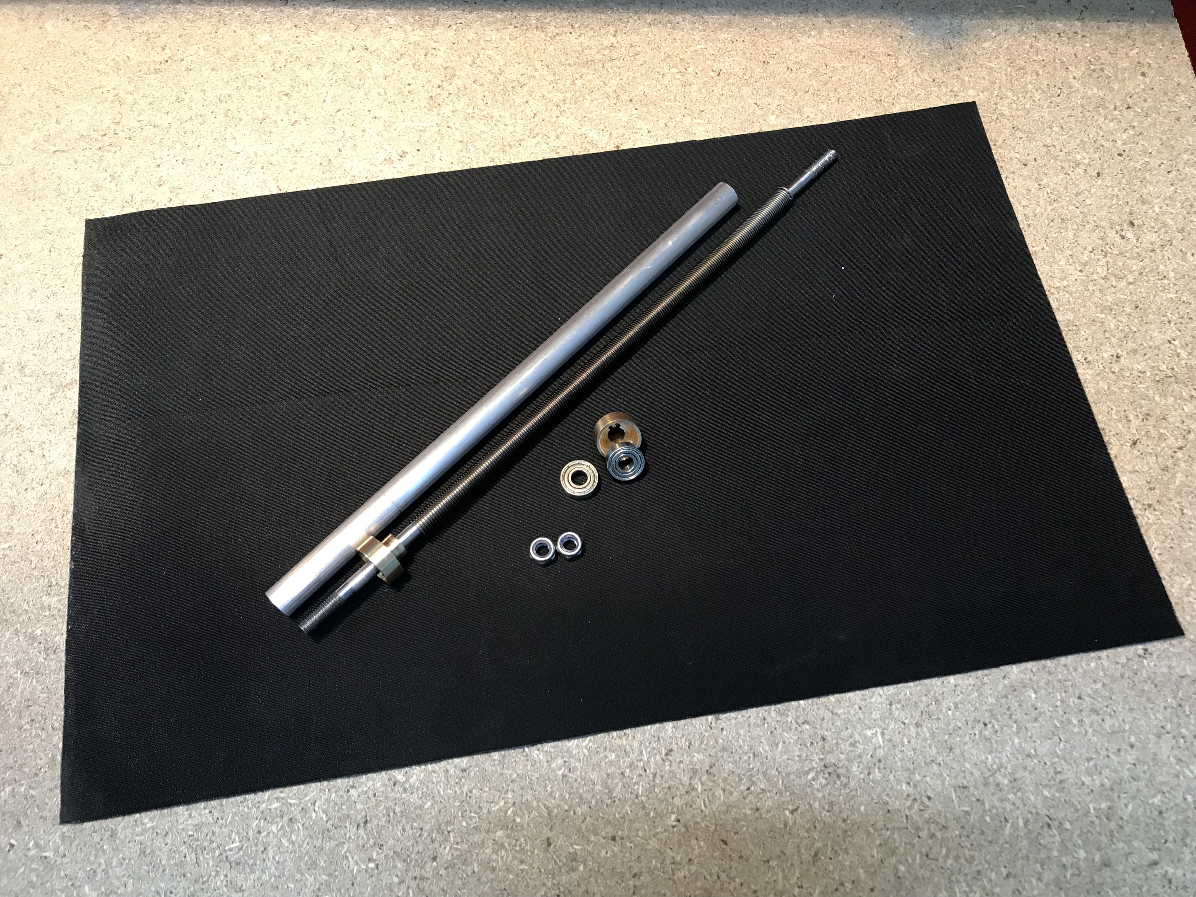

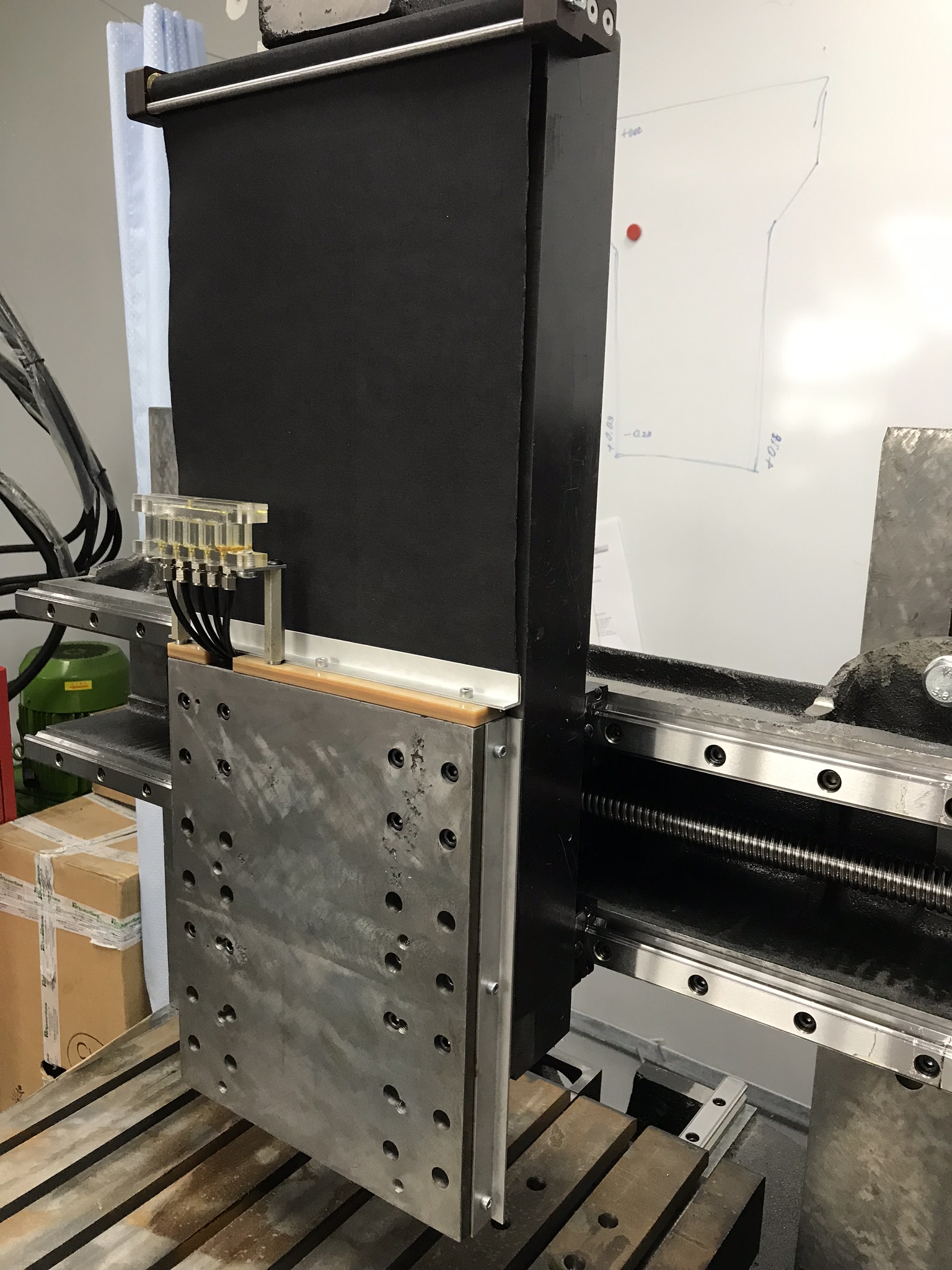

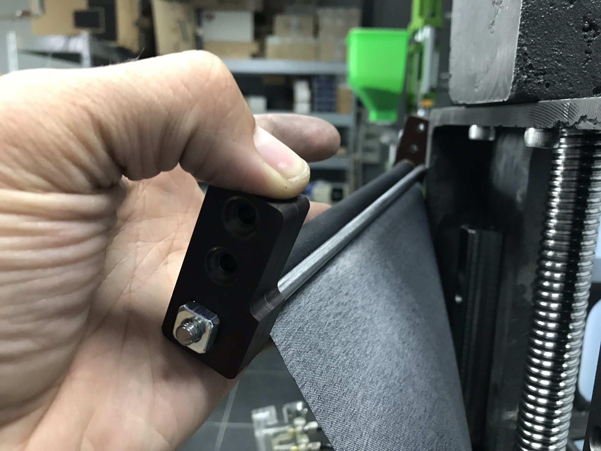

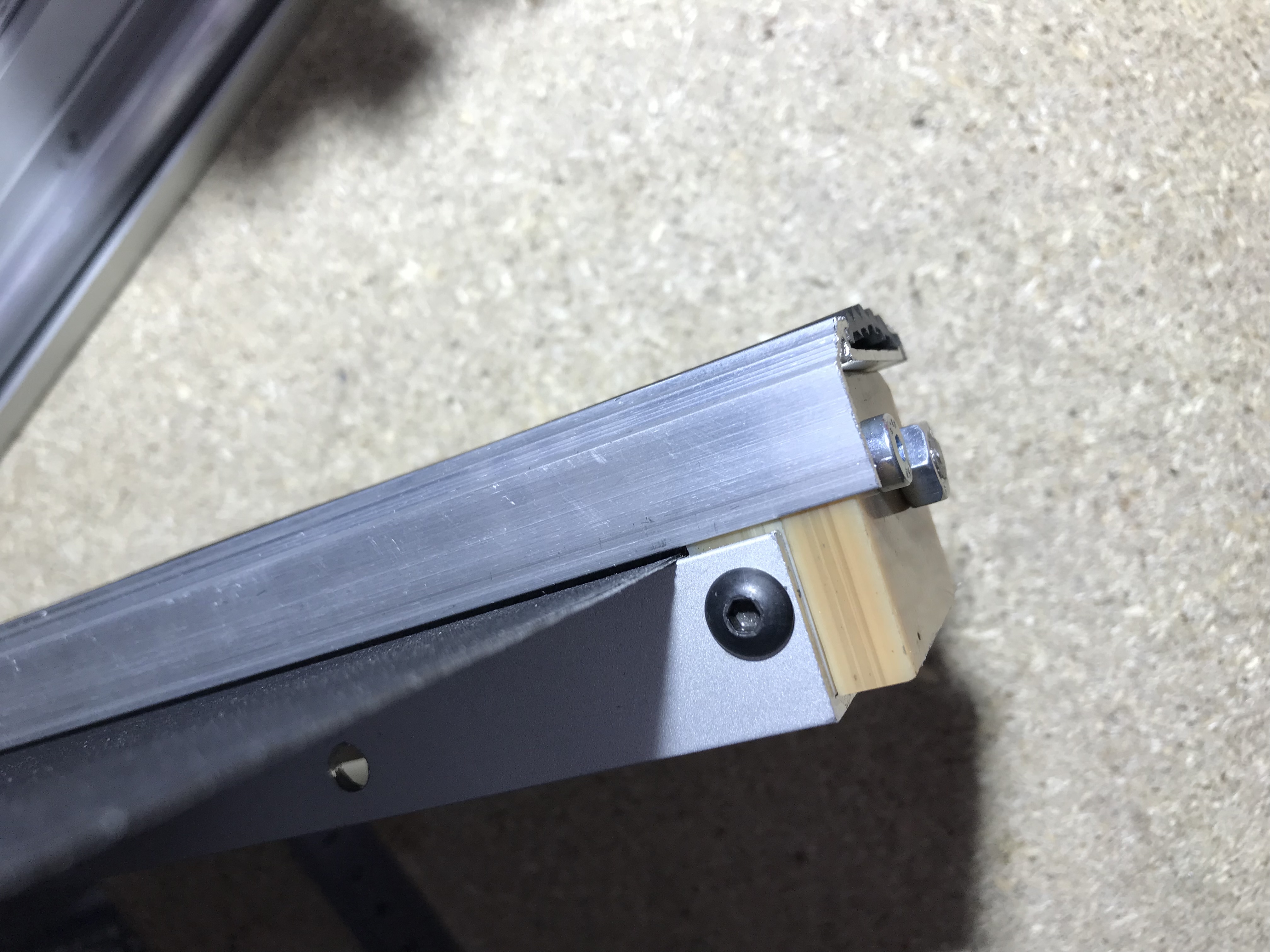

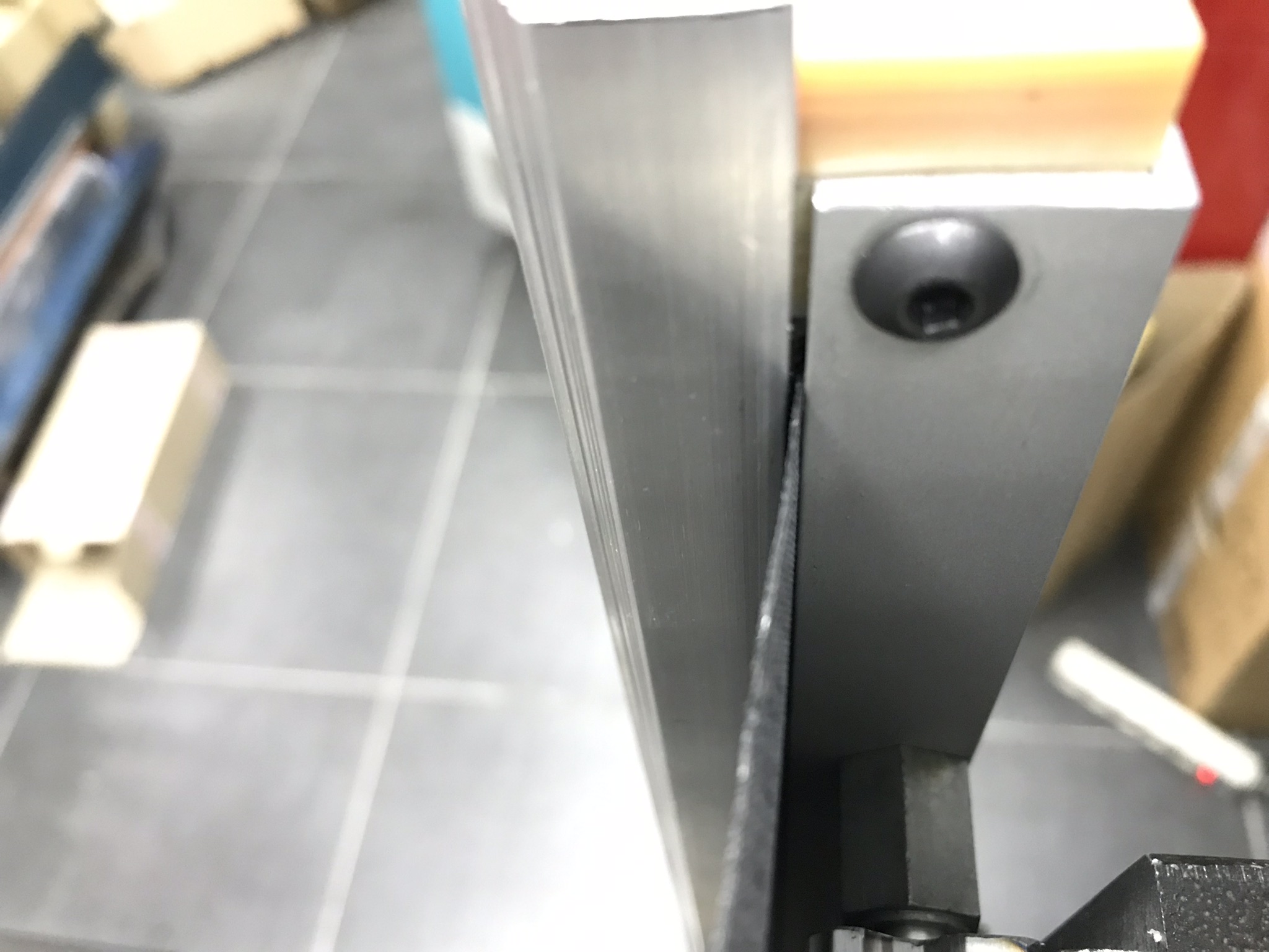

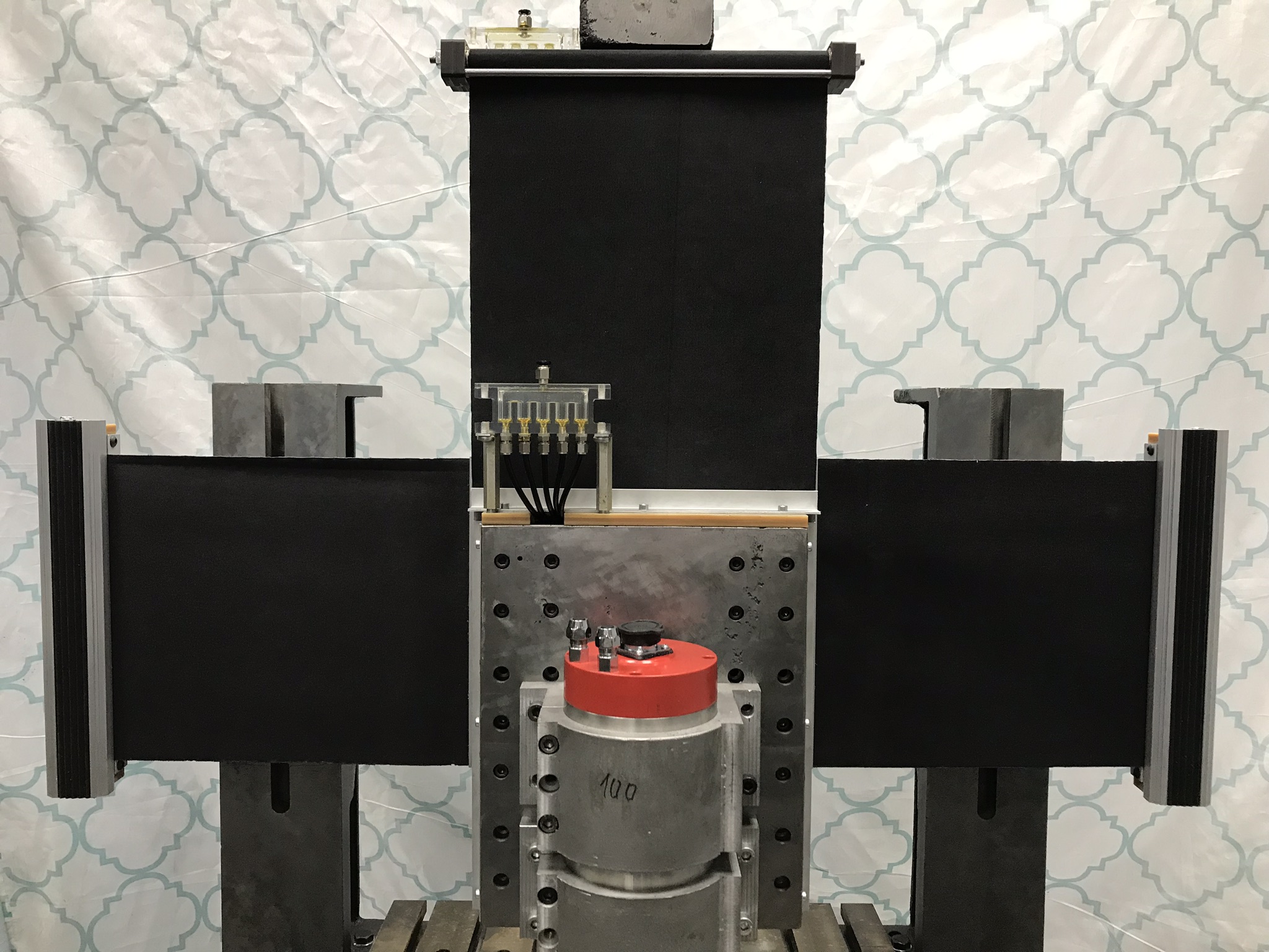

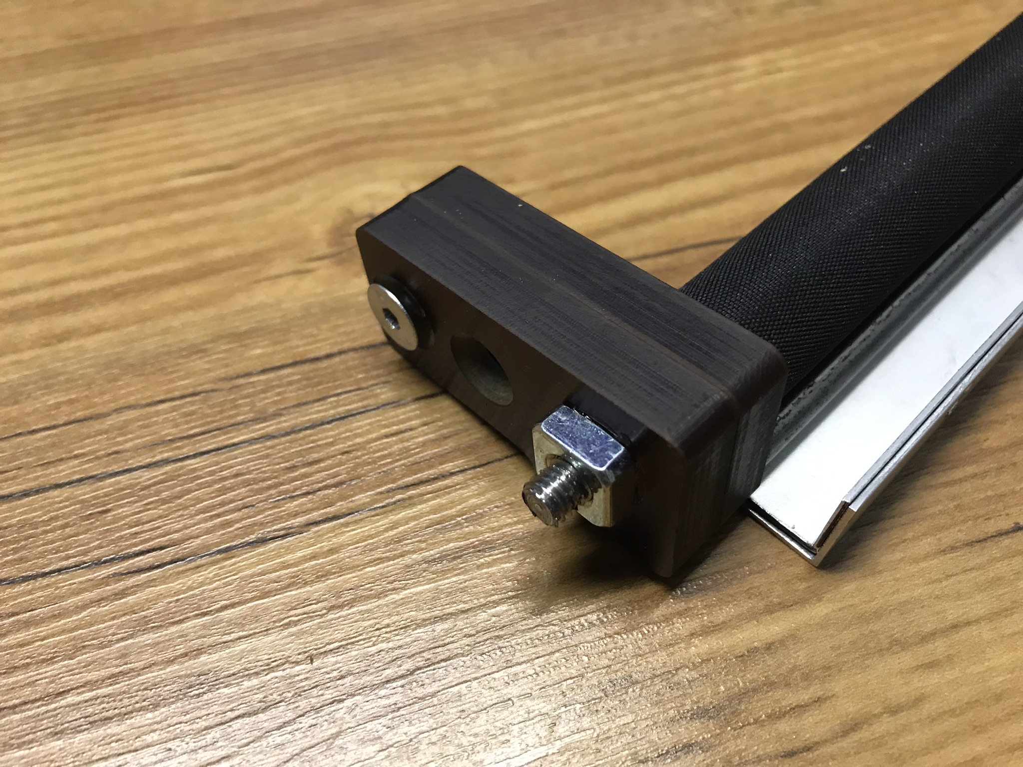

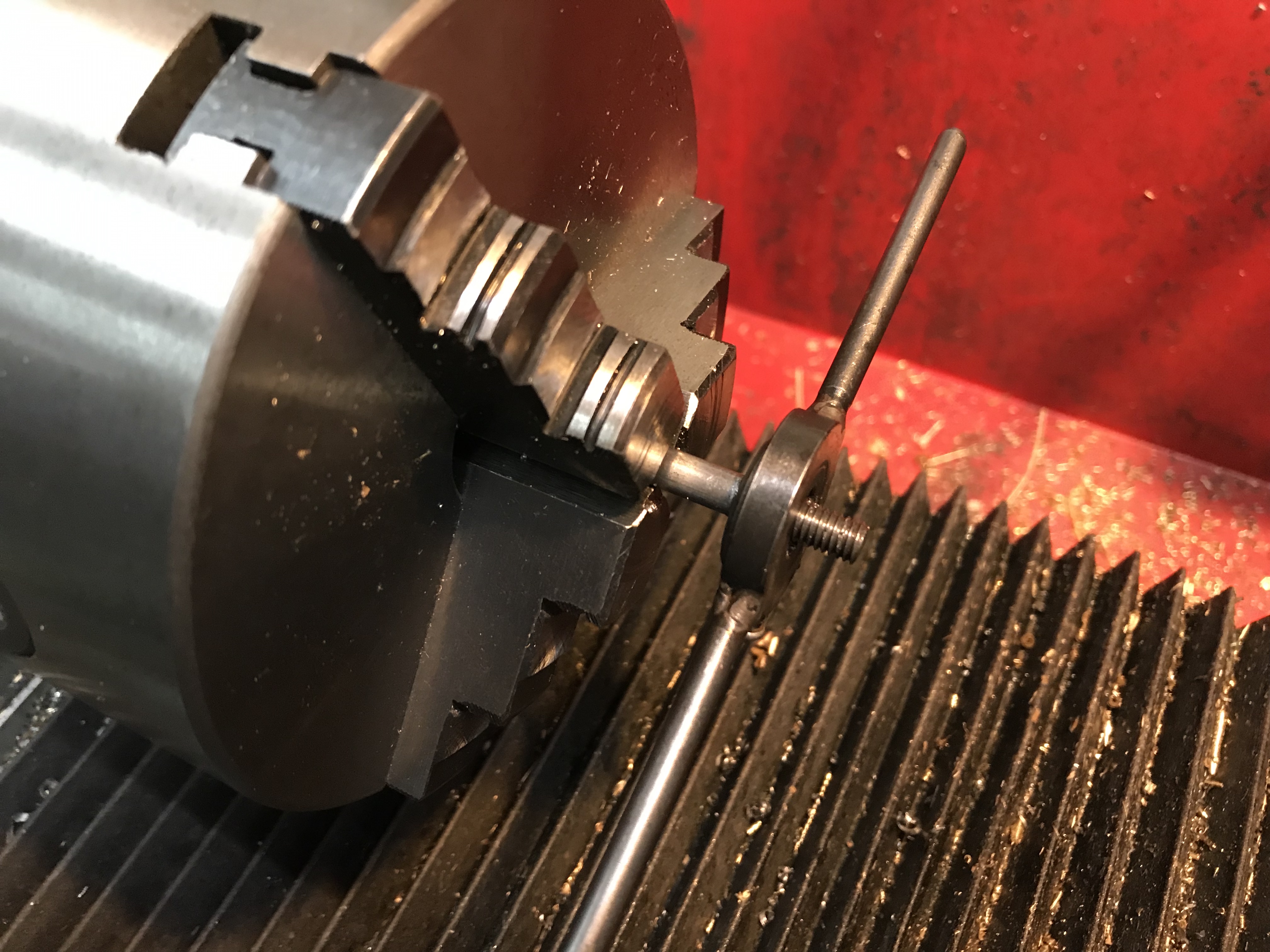

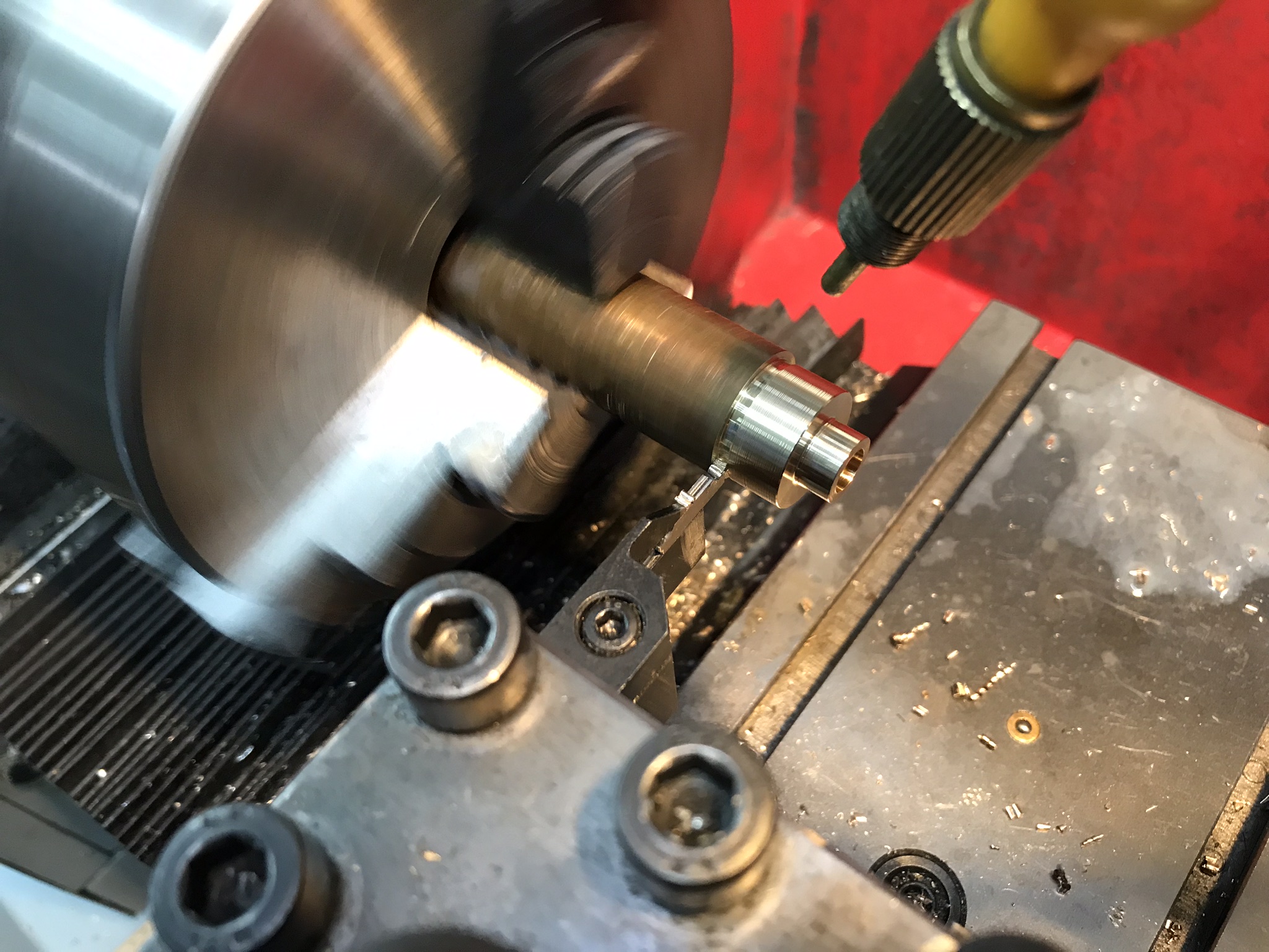

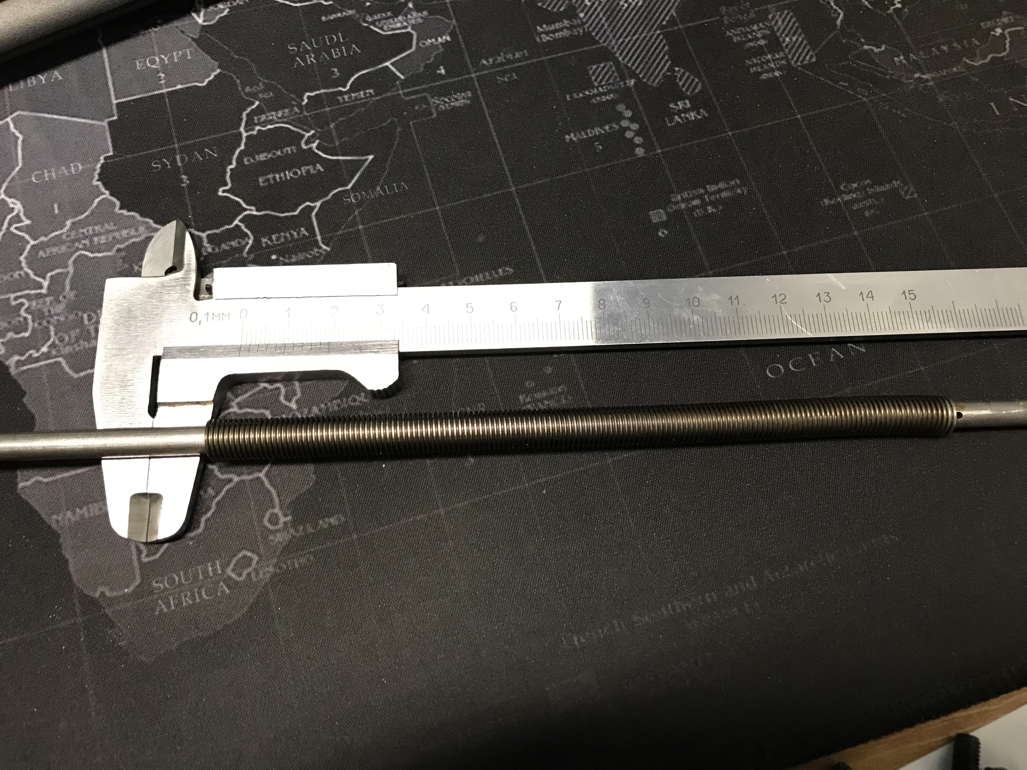

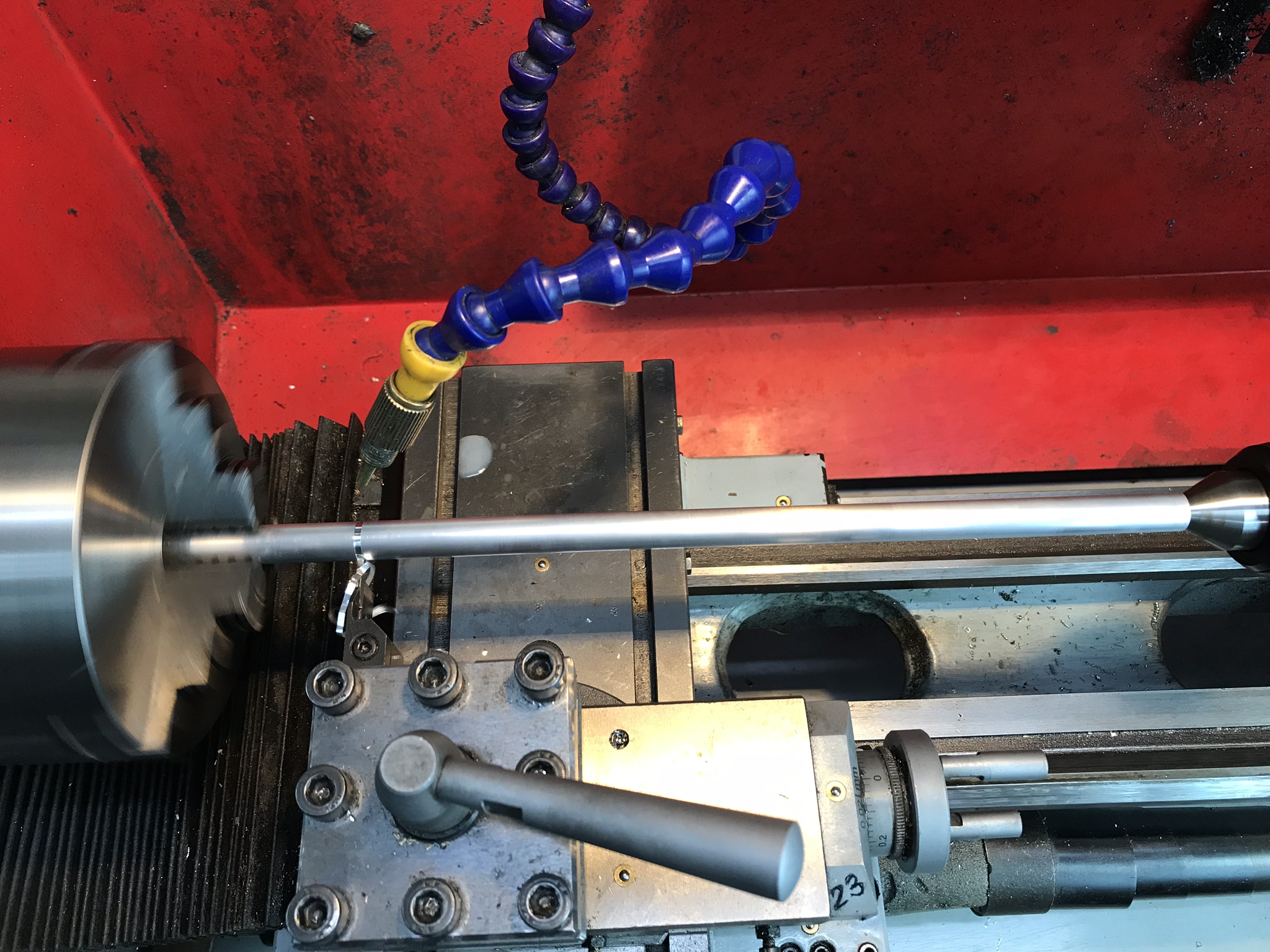

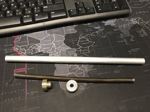

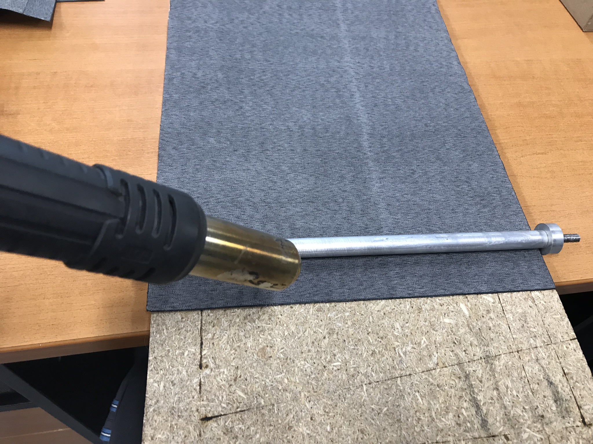

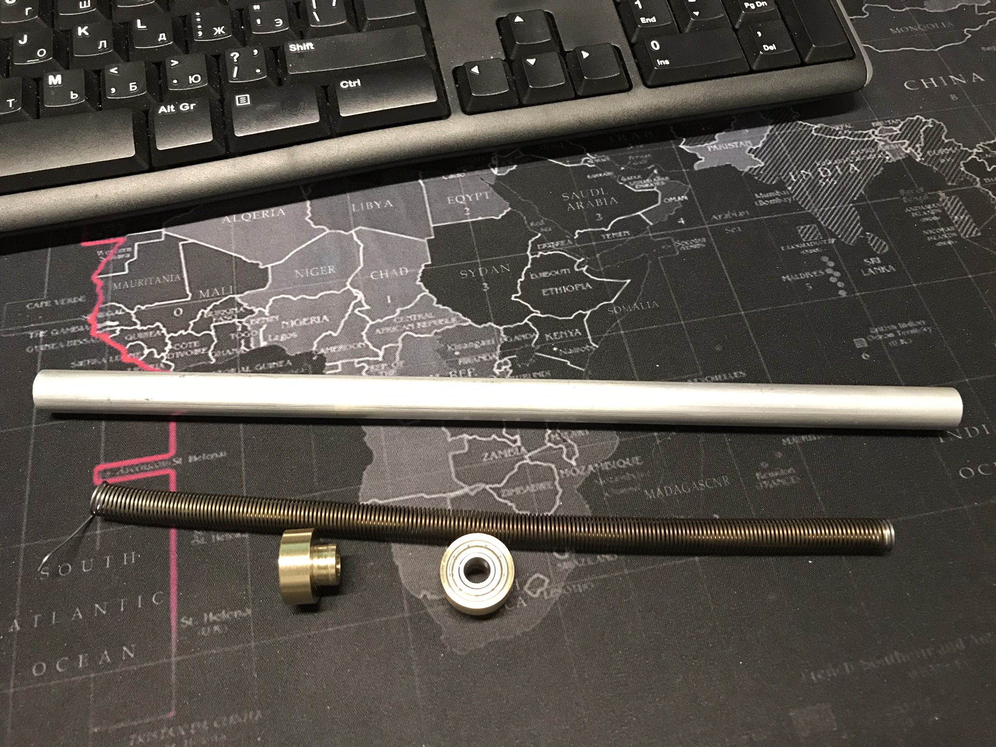

По мотивам этой темы вчера вот закончил прототип, вдруг кому интересно...
Материалы - калиброванный пруток ф6мм, трубка алюминий ф12х1мм, подшипники 6х15х5 , баннерная ткань 0.35мм + немного латуни Ф20мм
2_F1.JPEG (9369 просмотров) <a class='original' href='./download/file.php?id=164636&mode=view' target=_blank>Загрузить оригинал (804.14 КБ)</a>
2_F2.JPEG (9369 просмотров) <a class='original' href='./download/file.php?id=164637&mode=view' target=_blank>Загрузить оригинал (684.99 КБ)</a>
2_F3.JPEG (9369 просмотров) <a class='original' href='./download/file.php?id=164638&mode=view' target=_blank>Загрузить оригинал (687.97 КБ)</a>
2_F4.JPEG (9369 просмотров) <a class='original' href='./download/file.php?id=164639&mode=view' target=_blank>Загрузить оригинал (615.96 КБ)</a>
2_F5.JPEG (9369 просмотров) <a class='original' href='./download/file.php?id=164640&mode=view' target=_blank>Загрузить оригинал (620.91 КБ)</a>
2_F6.jpg (9369 просмотров) <a class='original' href='./download/file.php?id=164646&mode=view' target=_blank>Загрузить оригинал (533.29 КБ)</a>
2_F7.jpg (9369 просмотров) <a class='original' href='./download/file.php?id=164647&mode=view' target=_blank>Загрузить оригинал (626.77 КБ)</a>
2_F8.JPEG (9369 просмотров) <a class='original' href='./download/file.php?id=164641&mode=view' target=_blank>Загрузить оригинал (837.81 КБ)</a>
2_F10.JPEG (9369 просмотров) <a class='original' href='./download/file.php?id=164642&mode=view' target=_blank>Загрузить оригинал (2.93 МБ)</a>
2_F11.JPEG (9369 просмотров) <a class='original' href='./download/file.php?id=164643&mode=view' target=_blank>Загрузить оригинал (1.07 МБ)</a>
2_F12.jpg (9369 просмотров) <a class='original' href='./download/file.php?id=164644&mode=view' target=_blank>Загрузить оригинал (2.38 МБ)</a>
2_F13.jpg (9369 просмотров) <a class='original' href='./download/file.php?id=164648&mode=view' target=_blank>Загрузить оригинал (652.61 КБ)</a>
2_F14.jpg (9369 просмотров) <a class='original' href='./download/file.php?id=164645&mode=view' target=_blank>Загрузить оригинал (4.29 МБ)</a>
Не знаю насколько будет уместным видео, но вдруг что не так - поправьте\прибейте.
В любом случае спасибо за информацию. Удачи!

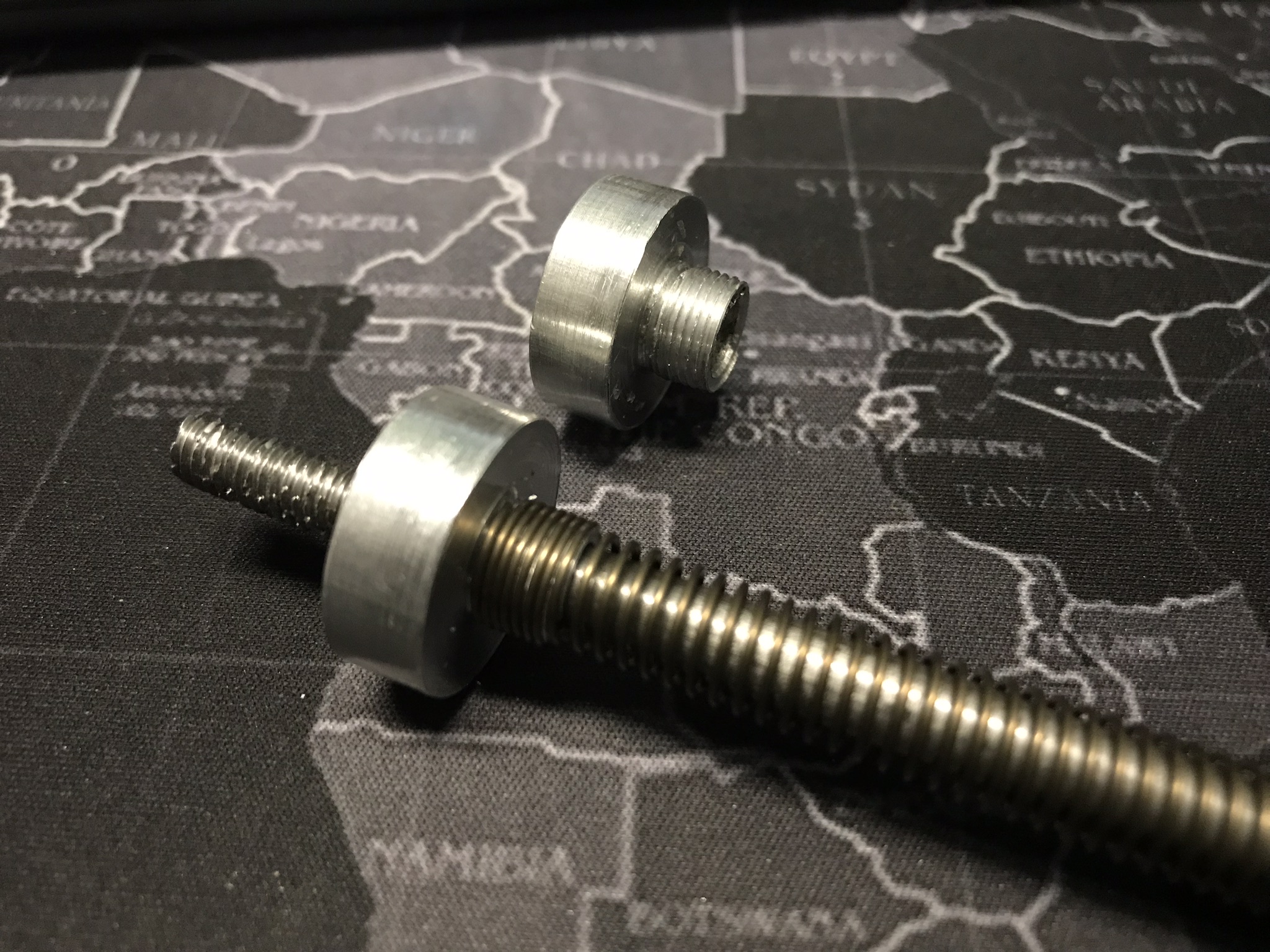

Очень круто всё расписано! Супер. Мне бы эту видюшку посмотреть полгода назад )
У меня тоже всё получилось, на WMD25 сделал для оси Z защиту.
Пружину брал от купленной в леруа сушилки для белья (рублей 200 вроде стоит). По поводу ткани - заморочился и заказал огнезащитную ткань. Толстовата, но судя по внешнему виду жить будет вечно )

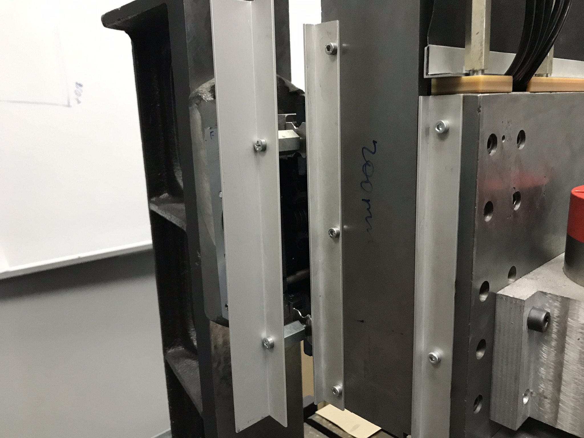

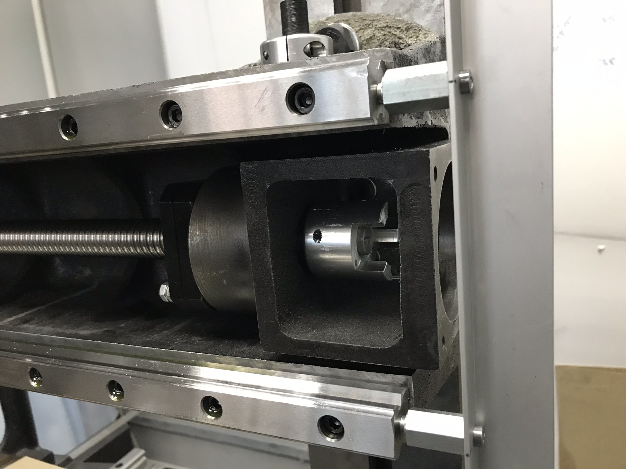

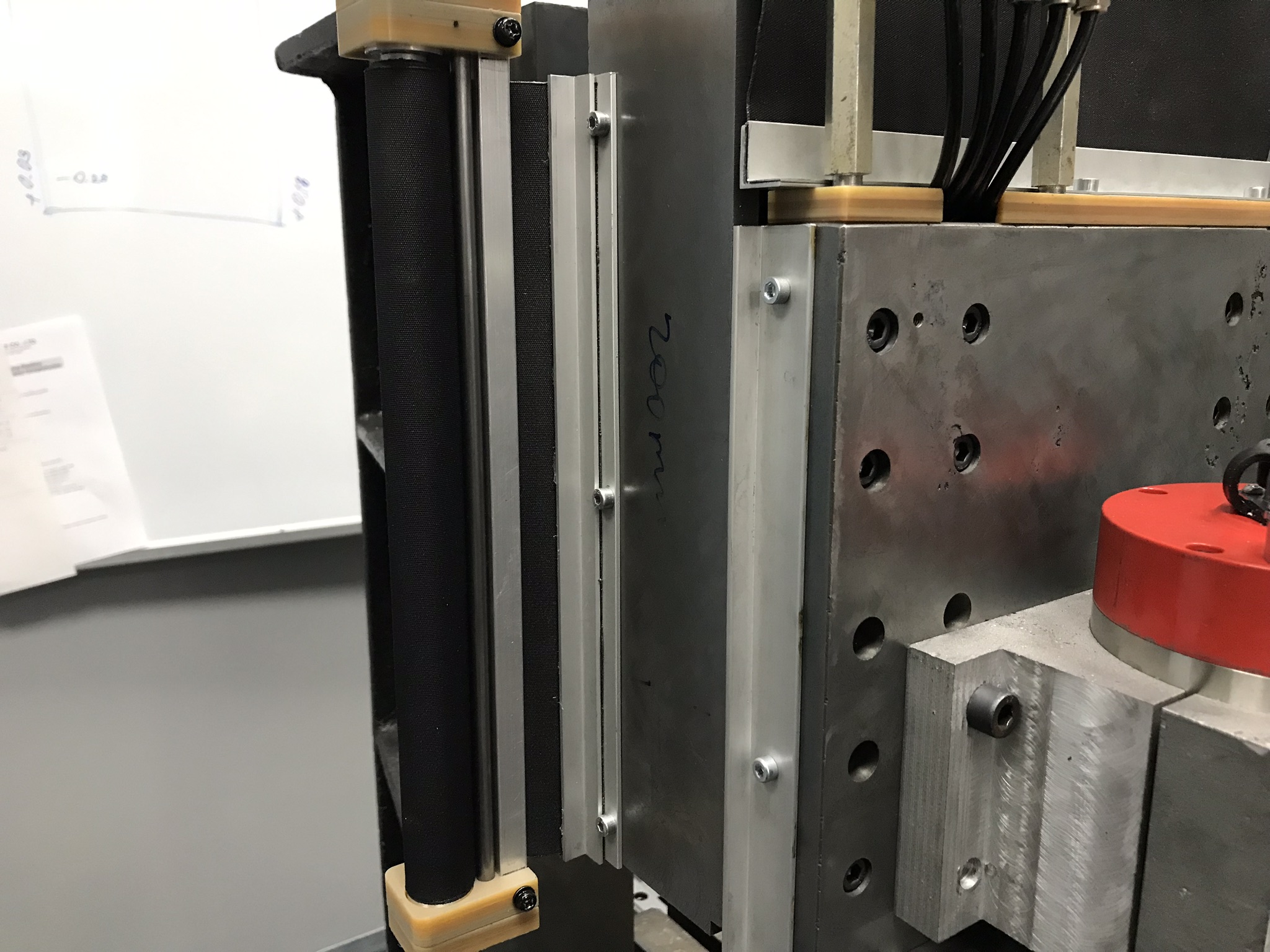

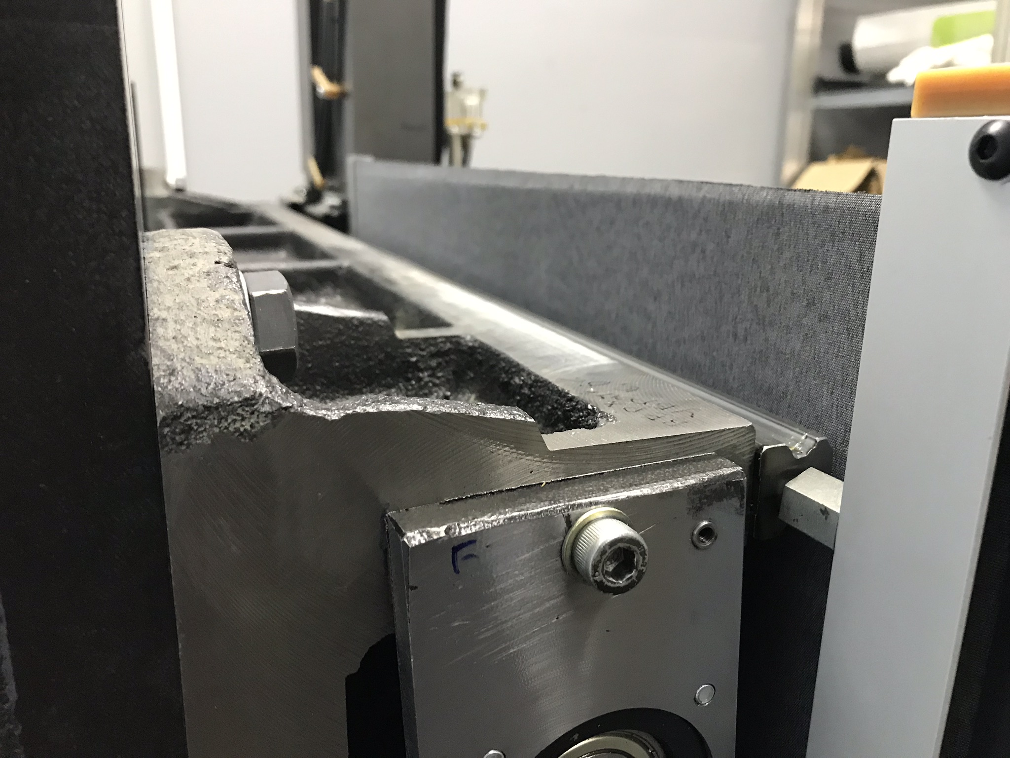

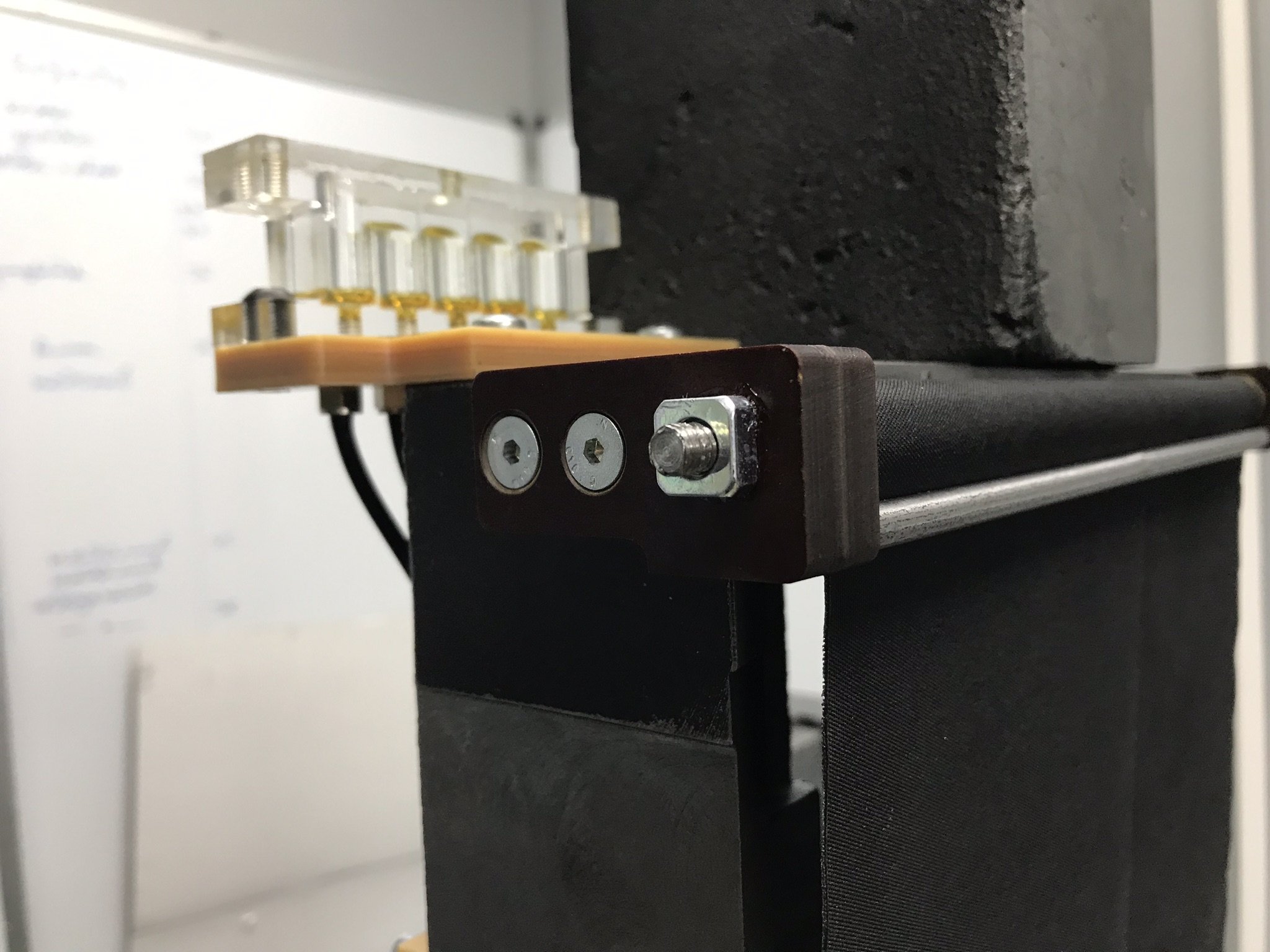

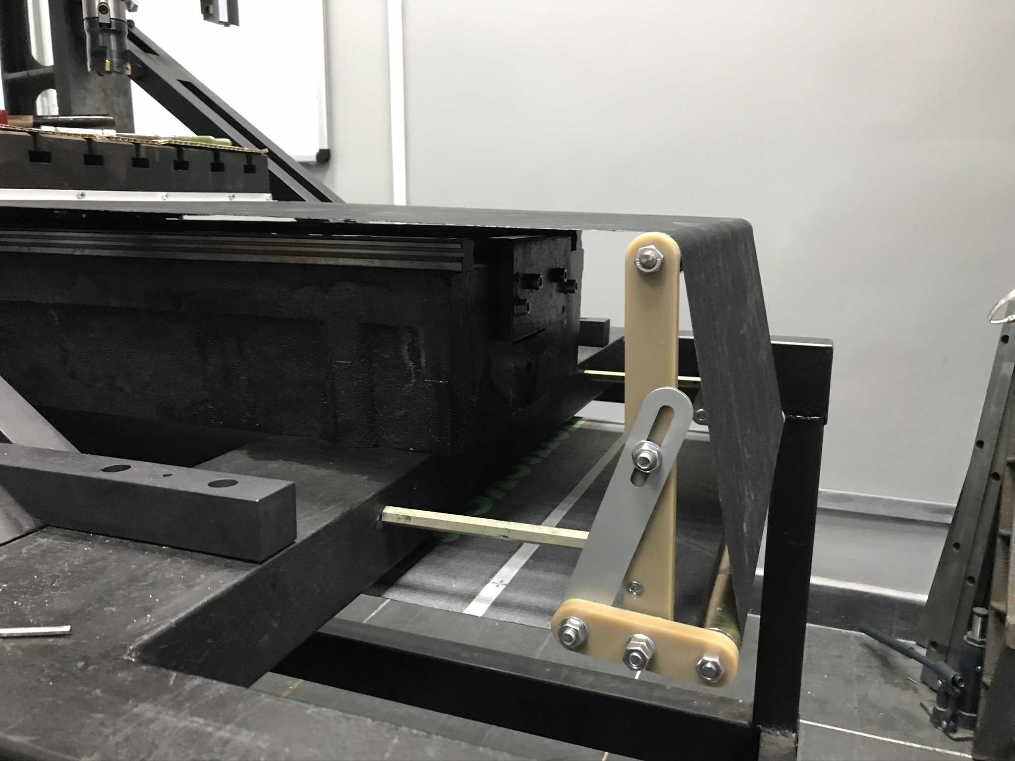

Всем привет!
для логического завершения добавлю немного фото установки защиты на ось Z. Из важного - второй прутик создает преднатяг шторки при сборке, можно выкрутится и поставить взведя пружину по месту. У меня изначально планировалась смена направления разворачивания шторки, прутик там был просто необходим а здесь просто пригодился. Ткань между уголками держится на клею, не думаю что вырвет, можно было бы завернуть под обе стенки, но посчитал лишним. По оси Y будет примерно также, крепление чуть развернуть придется, но принцип оставлю тот же.
"А теперь слайды ..."(с) :)

Удачи!
п.с. присмотрелся на фото - вроде завернул я ткань, таки перестраховался :)

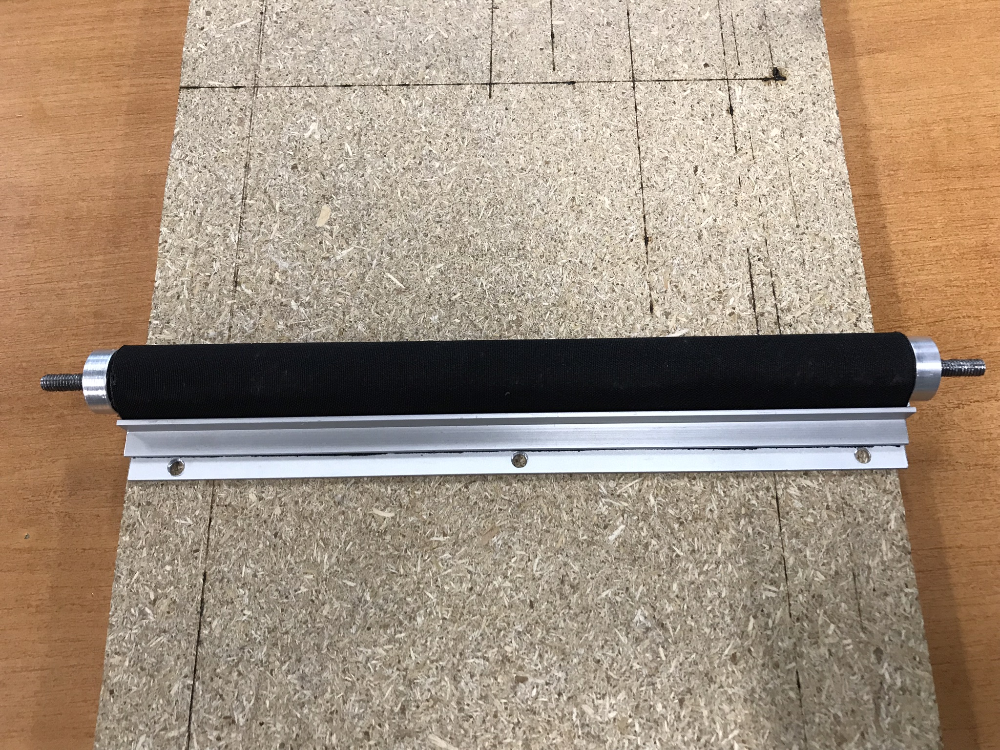

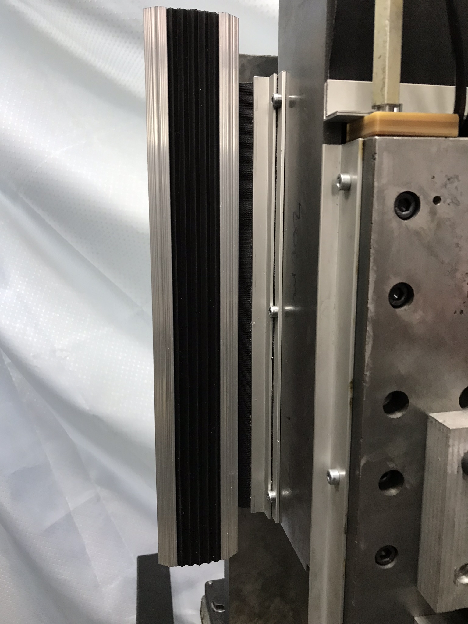

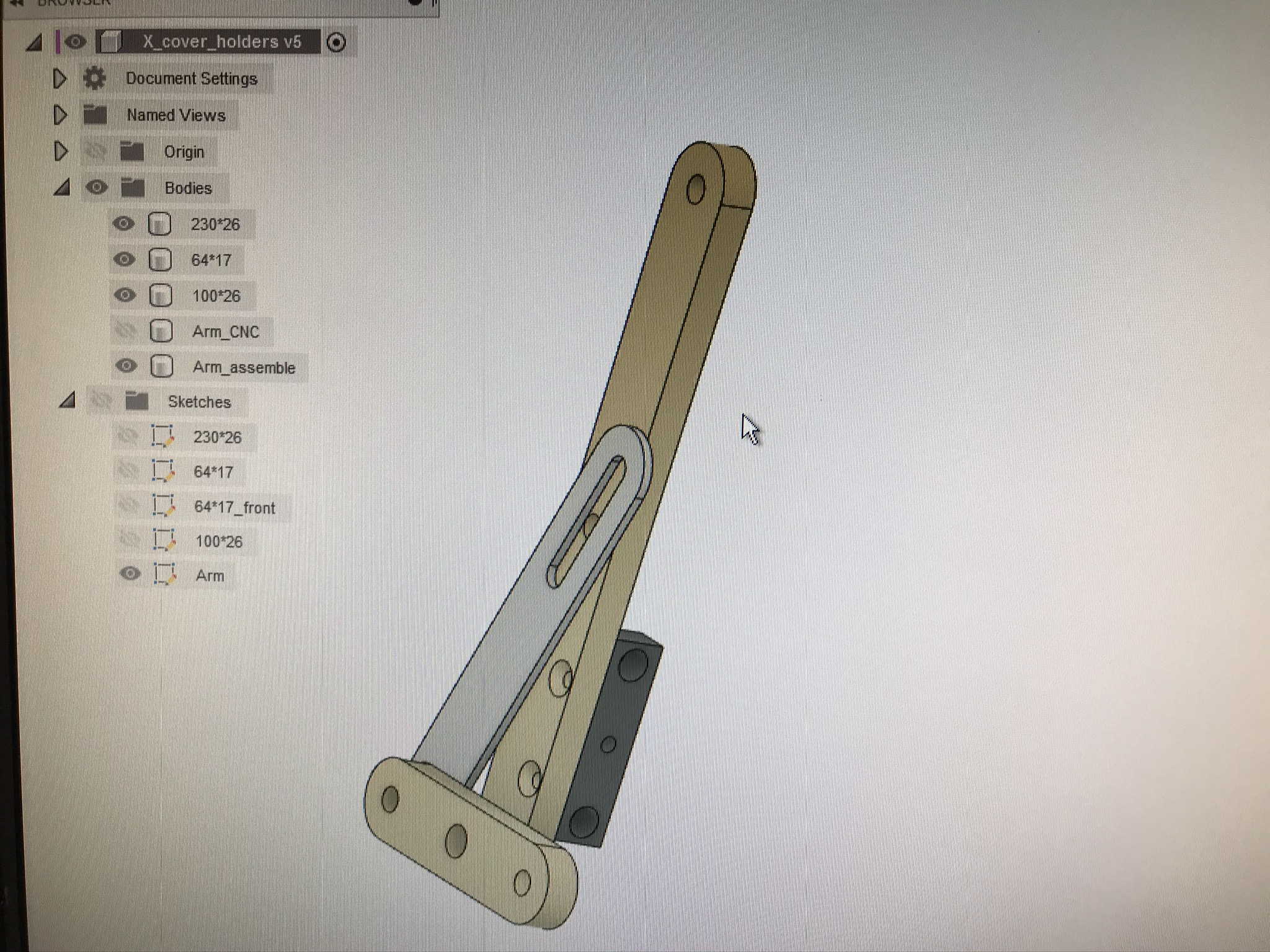

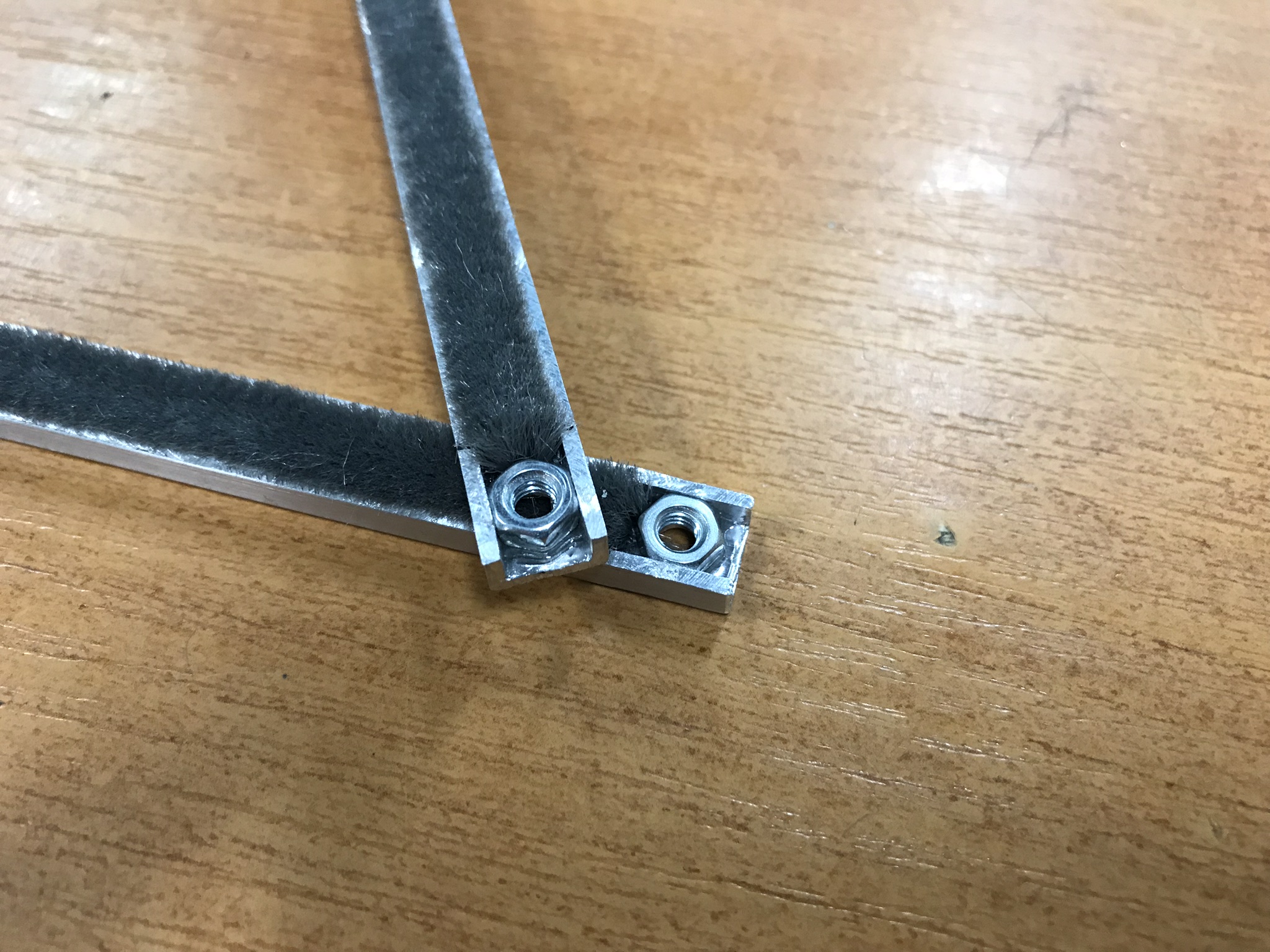

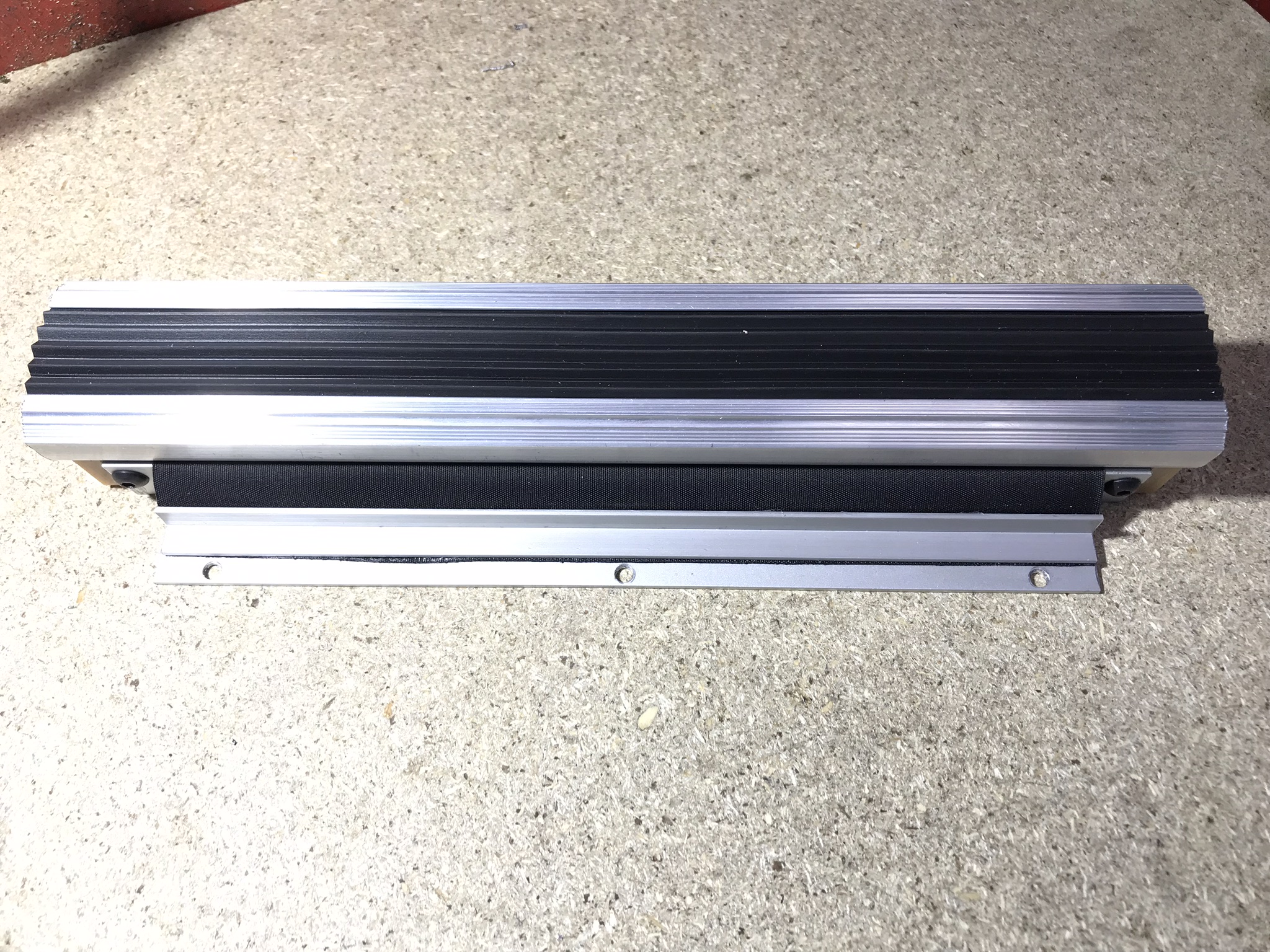

Приврал я слегка насчет завершения :) , есть еще немного проделанного в этом направлении.
Ось У получила защиту со щеткой и защитой себя же от стружки. Картинок много было и они в конце видео как слайд-шоу, но чтобы чужую тему не засорять, выложу ключевые моменты, авось кому-то пригодятся ....

и если вас не сильно огорчит плохой звук , то есть и словесное описание самого процесса на видео

Coffeein писал(а):Где постоянно льется сож, на горизонтальную ось имеет место быть ленточной защите? Не будет заливатся под ленту, просачиватся СОЖ и вместе с ним металлическая пыль?

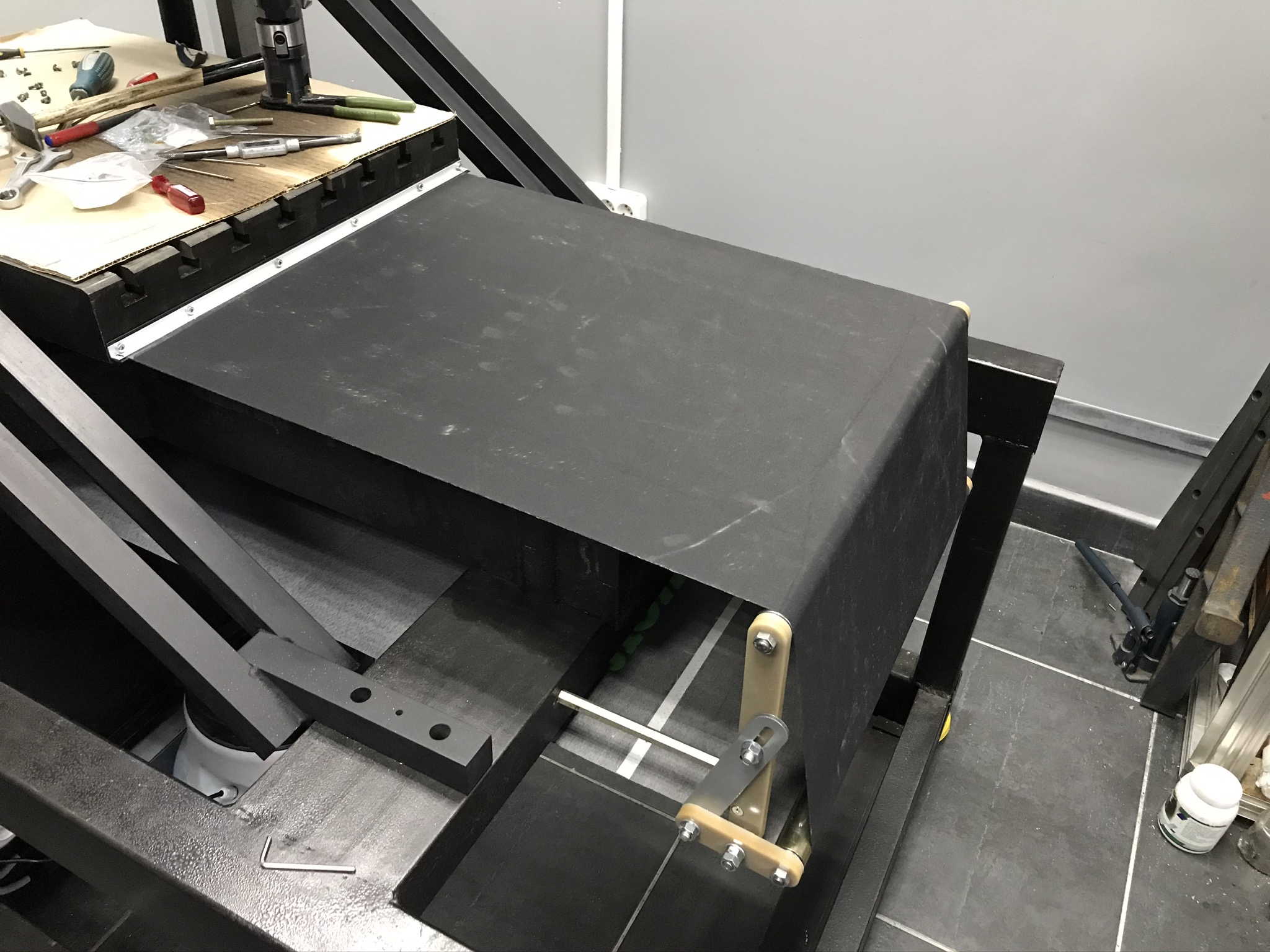

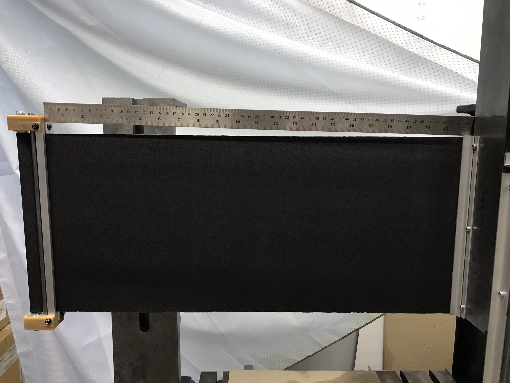

да, на горизонтальной ленточная. Так получилось:
x_1.JPEG (6195 просмотров) <a class='original' href='./download/file.php?id=172318&mode=view' target=_blank>Загрузить оригинал (447.93 КБ)</a>
x_2.JPEG (6195 просмотров) <a class='original' href='./download/file.php?id=172319&mode=view' target=_blank>Загрузить оригинал (179.61 КБ)</a>
x_3.JPEG (6195 просмотров) <a class='original' href='./download/file.php?id=172320&mode=view' target=_blank>Загрузить оригинал (167.83 КБ)</a>
x_4.JPEG (6195 просмотров) <a class='original' href='./download/file.php?id=172321&mode=view' target=_blank>Загрузить оригинал (209.91 КБ)</a>
там сейчас еще между низом\верхом ленты лист двп прикручен к раме, чтоб стружка сбоку не сыпалась , фотки старые без нее.
