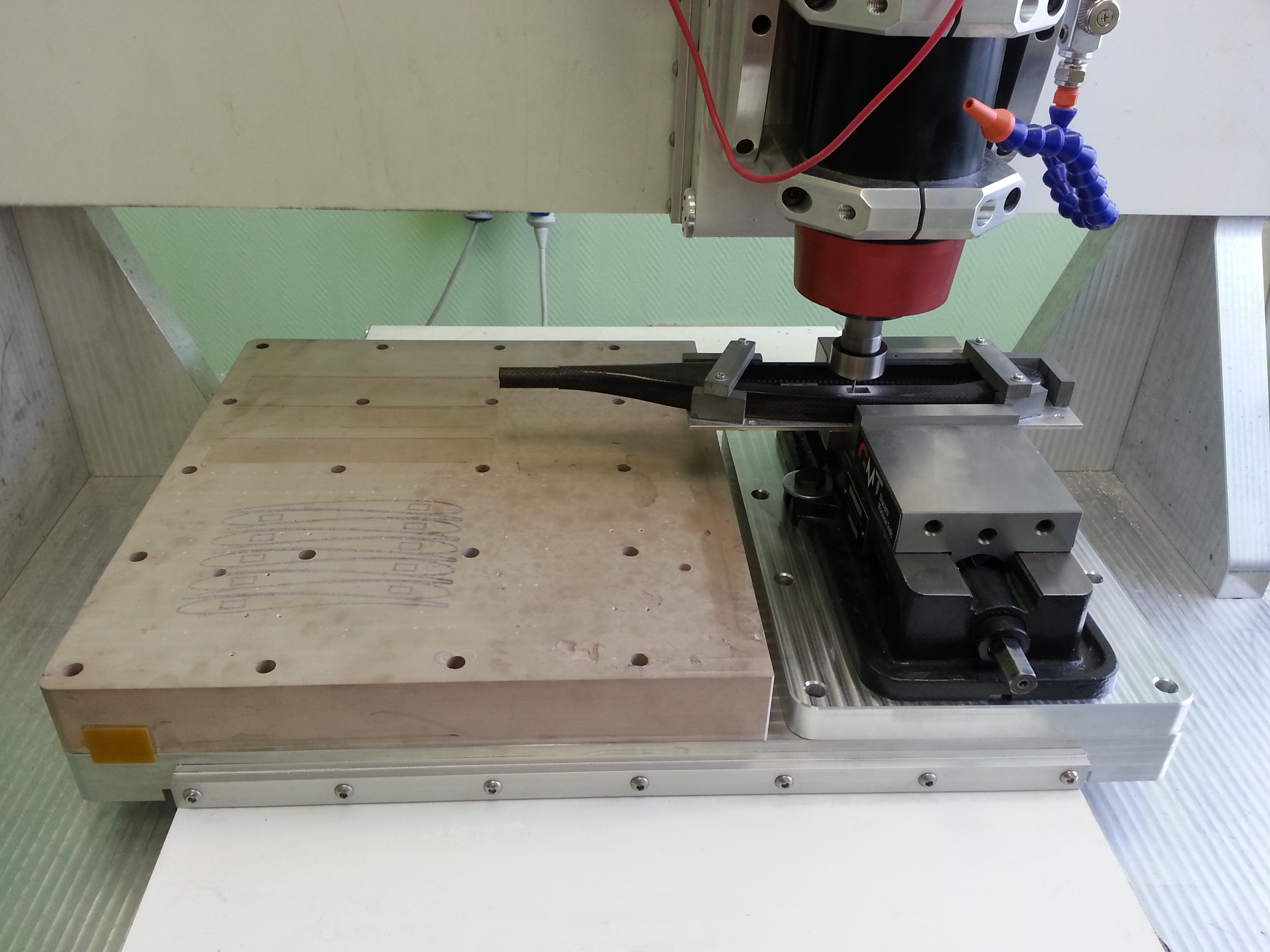

обживаю станок дальше. на этот раз сделан адаптер под тиски и они введены в эксплуатацию. также появилась тумбочка и введена в эксплуатацию подставка для фрез.

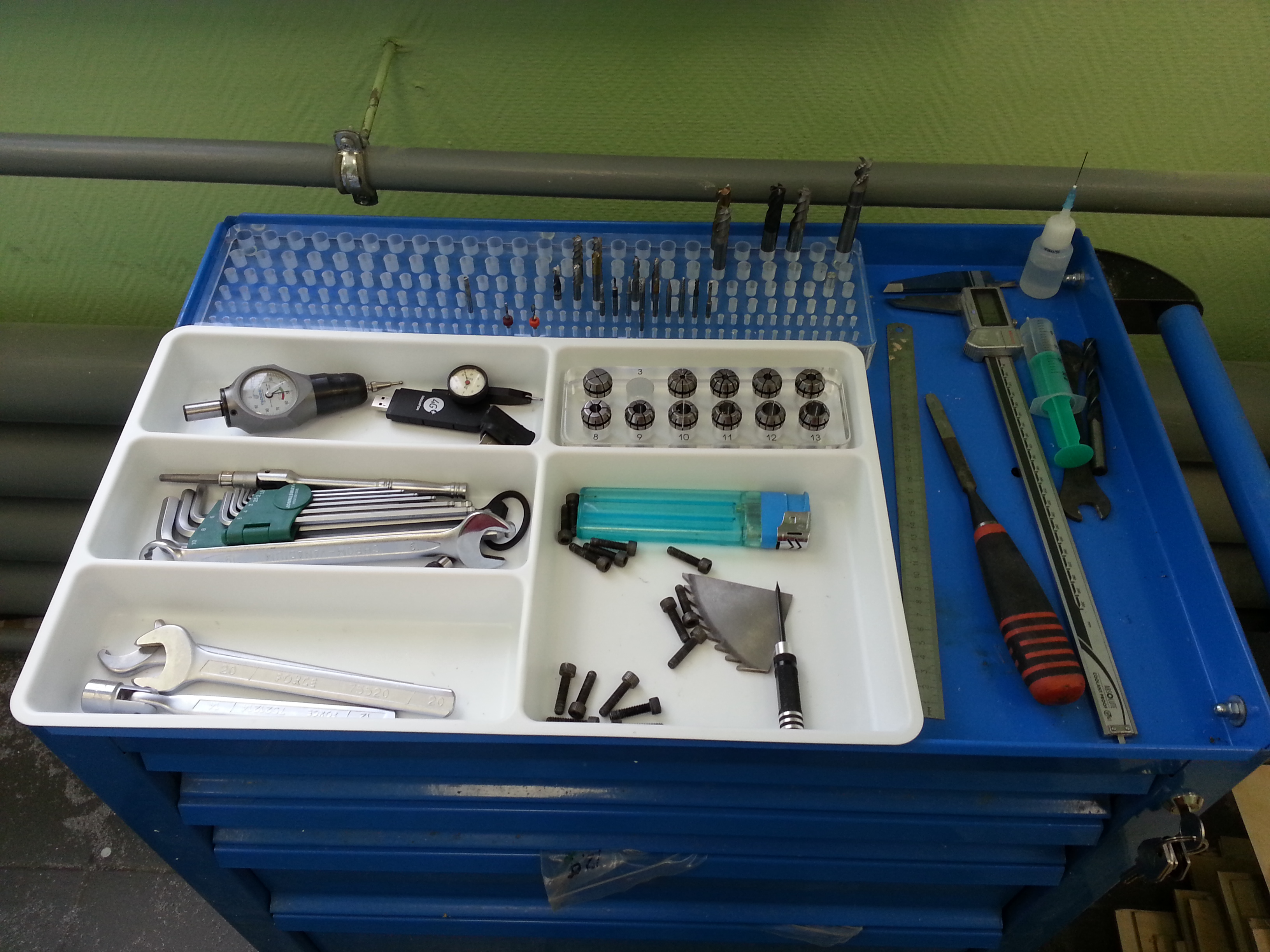

На втором фото зажигалка для масштаба лежит?

Тумбочку непокупал но стоят они некисло порядка 17тр. Зажигалка используется для прожаривания иголки на тюбике циакрина.

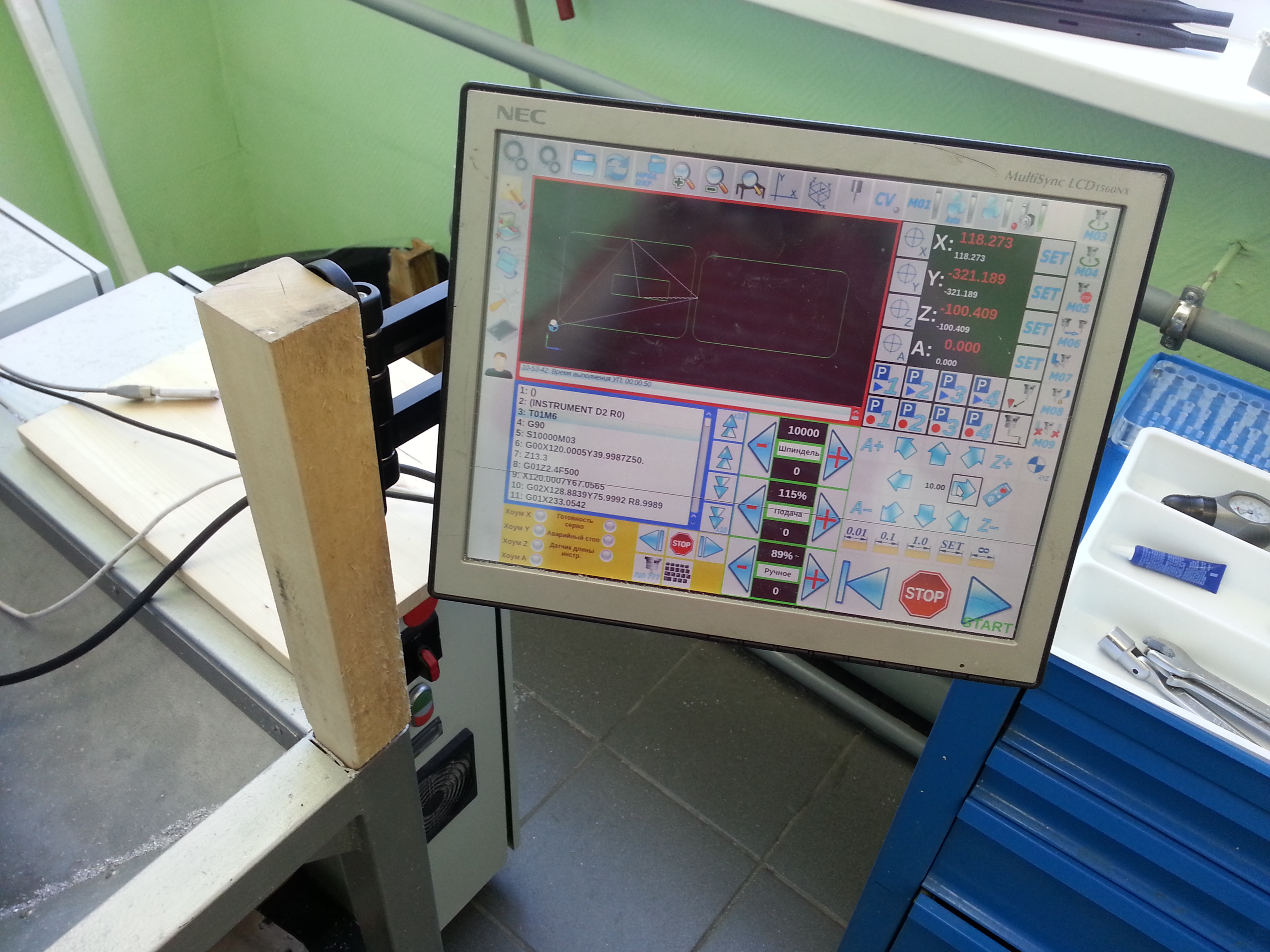

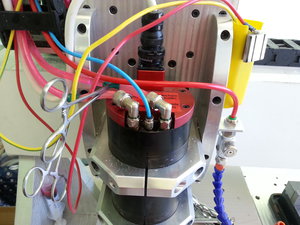

переодически происходит легкая доработка станка. Поставил угловые фитинги на шпиндель а то трубки перегибались. Также временно приколхозил монитор.

А корнцанги на шлангах для чего?
Вообще вторая фотка чем-то напоминает операционную

для того чтобы произвести замену фитингов не сливая антифриз с трубок и дать просохнуть герметику. тоесть пережав трубки и отсоединив их от шпинделя с них слилось по 3 капли всего.

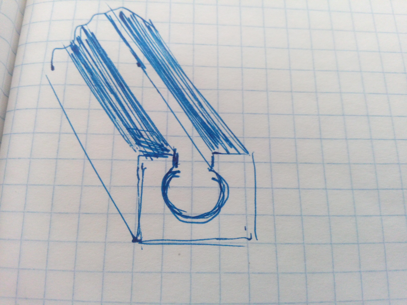

Понятно. А если в вашем варианте использовать направляющие (на подобие прикрепленного файла), где край ленты будет туда заправленна. И саму ленту испечь с полукруглыми краями...

Специально нестал делать никаких направляющих поскольку попадет туда стружка и вся лента разлохматится. у меня лента катается и трется только внутреней чистой стороной Нет никаких узких мест направляек итд где попадание стружки может стелать клин.
