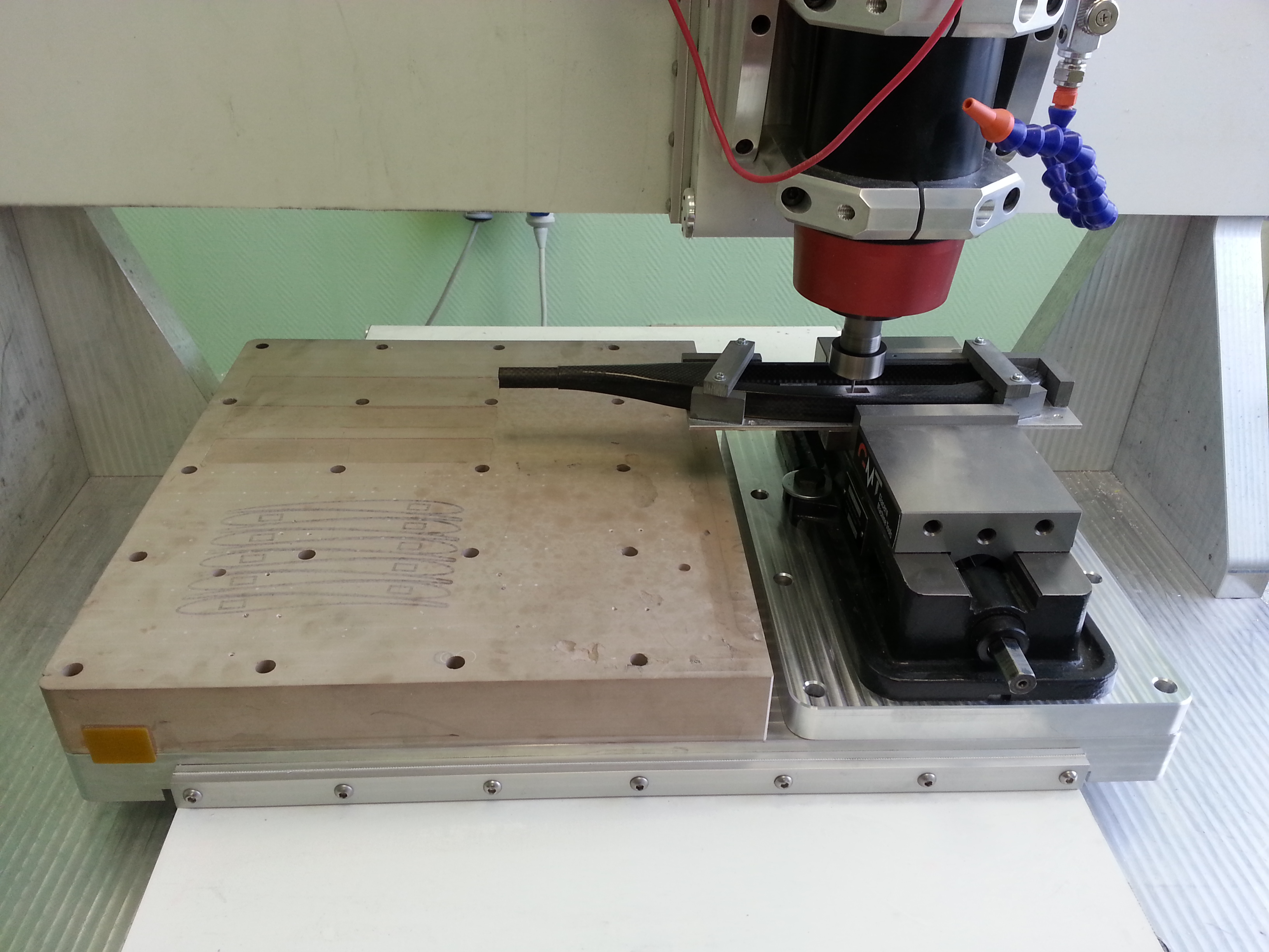

обживаю станок дальше. на этот раз сделан адаптер под тиски и они введены в эксплуатацию. также появилась тумбочка и введена в эксплуатацию подставка для фрез.
20150212_111513.jpg (3761 просмотр) <a class='original' href='./download/file.php?id=43014&sid=340843b3ba07d87d64e7dec25806f0c7&mode=view' target=_blank>Загрузить оригинал (1.53 МБ)</a>
20150212_111559.jpg (3761 просмотр) <a class='original' href='./download/file.php?id=43015&sid=340843b3ba07d87d64e7dec25806f0c7&mode=view' target=_blank>Загрузить оригинал (1.86 МБ)</a>

Классно, как всегда :good:
На втором фото зажигалка для масштаба лежит? :hehehe:

Во! Почем такие тумбы сейчас? Давно мечтаю.
Re: чпу фрезер 600х400 по металлу
Тумбочку непокупал но стоят они некисло порядка 17тр. Зажигалка используется для прожаривания иголки на тюбике циакрина.

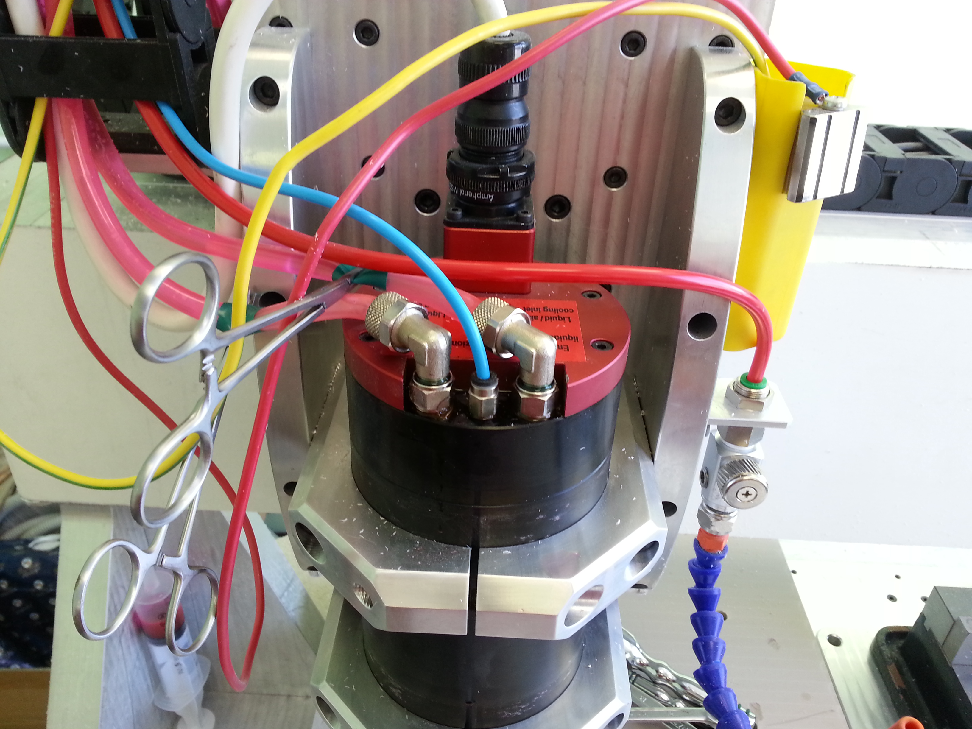

переодически происходит легкая доработка станка. Поставил угловые фитинги на шпиндель а то трубки перегибались. Также временно приколхозил монитор.
20150216_105811.jpg (3545 просмотров) <a class='original' href='./download/file.php?id=43242&sid=340843b3ba07d87d64e7dec25806f0c7&mode=view' target=_blank>Загрузить оригинал (1.96 МБ)</a>
20150216_105800.jpg (3545 просмотров) <a class='original' href='./download/file.php?id=43243&sid=340843b3ba07d87d64e7dec25806f0c7&mode=view' target=_blank>Загрузить оригинал (1.79 МБ)</a>

А корнцанги на шлангах для чего?
Вообще вторая фотка чем-то напоминает операционную :)
для того чтобы произвести замену фитингов не сливая антифриз с трубок и дать просохнуть герметику. тоесть пережав трубки и отсоединив их от шпинделя с них слилось по 3 капли всего.
