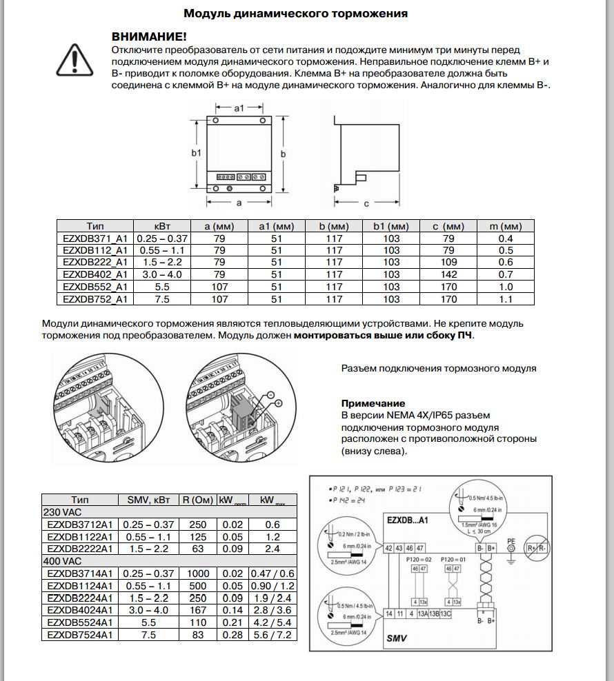

Вроде придумал как без больших переделок доделать возможность настройки.
Начал делать , скоро узнаю получится или нет.
Ща выбираю снова частотник :thinking: .
От корейца отказался, присмотрел Лензе вектор , серия СМВ.
Если цеплять частотник по науке, то надо входной дроссель, фльтр емс, радиофильтр, тормозной резистор.
По деньгам набегает как частотник.
Входной дроссель реально необходим, питание 380 В , разница на фазах больше 3% ?
По фильтрам , все необходимо ставить или можно сократить чего нить?
Тормозной резистор видимо придётся ставить , для быстрых остановок.
Но ещё уточню, вроде в частотнике стоит транзистор для торможения, хотя в опциях
тормозной блок есть.

nik1 писал(а):Тормозной резистор видимо придётся ставить , для быстрых остановок.
Ставлю на частотнике остановка 1сек тормозится без проблем.
nik1 писал(а):Но ещё уточню, вроде в частотнике стоит транзистор для торможения, хотя в опциях
Он до какой то мощности рассчитан.
У меня ничего не стоит и замечательно усе работает :)
Теоретически, что может случиться с частотником, если часто тормозить без резистора?
1 сек это вполне зачОтно, мне хватит.
Может резистор ставят когда на моторе висит какая то байда и поэтому большая инерционность?
Хотя нам Немец несколько раз сказал , что надо ставить тормозной резистор.
nik1 писал(а):Теоретически, что может случиться с частотником, если часто тормозить без резистора?
Мой частотник просто скидывает скорость как может. Выставляю тормозиться 5 сек медленно тормозится, ставлю 2 сек заметно медленнее тормозится ставлю 0,5сек ничего не меняется тормозит так же как и 2 сек. Опыты проводил на частотнике 4квт который крутил 7.5квт
nik1 писал(а):Хотя нам Немец несколько раз сказал , что надо ставить тормозной резистор.
Тормозной резистор набирали из подошв утюга и ТЭНов
Я читал , что можно подобрать , если знаешь сопративление и мощность резистора.
Но у этого Лензе , резистор цепляется не напрямую, а через какой то блок.
И стоит это около 200 баксов.
Обычный резистор около 60-евро
Попробую без него, а вот дроссель наверное сразу куплю.
nik1 писал(а):Я читал , что можно подобрать , если знаешь сопративление и мощность резистора.
в паспорте на частотник обычно есть таблица сколько Ом какая мощь.

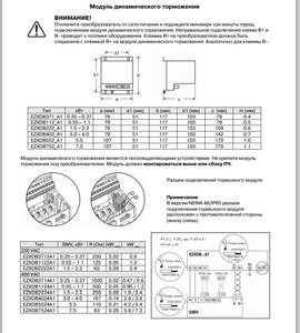

nik1 писал(а):Но у этого Лензе , резистор цепляется не напрямую, а через какой то блок.
В смысле через блок.
Типа такая штука
aa1.JPG (3079 просмотров) <a class='original' href='./download/file.php?id=10029&sid=6337cf89c6603cf0e3f00cb148ecb304&mode=view' target=_blank>Загрузить оригинал (180.27 КБ)</a>
такое не знаю.
