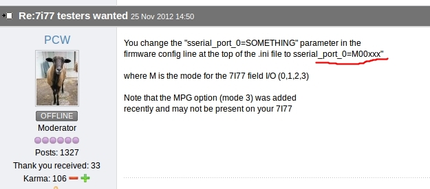

после переустановки системы был поставлен также емс из исходников для работы mygui
но он отказывался запускаться - и оказалось дело вот в этой строке:
sserial_port_0=111xxx"
меняешь на :
sserial_port_0=000xxx"
и все работает
но нам же нужен sserial_port_0=111xxx"
проверял и на простой конфигурации
7i77.rar
(2.32 КБ) 489 скачиваний
та же картина
после неудачного запуска начинает часто мигать CR15 (зеленый) на 7i77

оказалось - что если отсоеденить 7и77 то все загружается
upd
промежуточный результат такой:
думал из-за прошивки все это (а может оно так и есть?)) )
полез на "их" форум - там где спрашивал насчет 7и77 -вот как выглядел ответ:
Выделение(033).jpg (3638 просмотров) <a class='original' href='./download/file.php?id=11072&mode=view' target=_blank>Загрузить оригинал (84.19 КБ)</a>
а я (с какого то перепугу) прописал sserial_port_0=111xxx" и работало :freak: (пока не переустановил ось)
сейчас прописал sserial_port_0=100xxx" и вроде бы пошло
не комфортно - если до конца не понимаешь что - к чему , а это как раз тот случай :)
...будем искать (с)

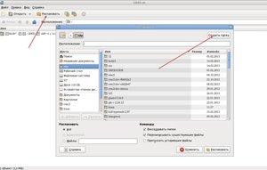

Ворон226 писал(а):Пока непонятно КАК я это всё в отдельную папку распакую,
качаешь исходники в архиве
нажимаешь два раза на архиве
открывается:
Выделение(011).jpg (3538 просмотров) <a class='original' href='./download/file.php?id=12405&mode=view' target=_blank>Загрузить оригинал (335.73 КБ)</a>
жмешь распаковать и выбираешь папку или создаешь новую в домашней директории например

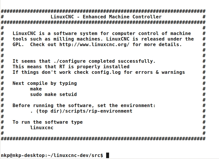

паралельно устанавливаю тот же архив...
в терминале пишем:
cd
cd linuxcnc-dev
cd src
./autogen.sh
./configure
после этого в терминале должны увидеть применно такое:
Выделение(012).jpg (3526 просмотров) <a class='original' href='./download/file.php?id=12408&mode=view' target=_blank>Загрузить оригинал (274.15 КБ)</a>
