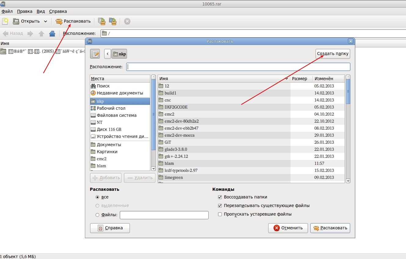

Сообщение nkp »
Ворон226 писал(а):Пока непонятно КАК я это всё в отдельную папку распакую,
качаешь исходники в архиве
нажимаешь два раза на архиве
открывается:
Выделение(011).jpg (3717 просмотров) <a class='original' href='./download/file.php?id=12405&mode=view' target=_blank>Загрузить оригинал (335.73 КБ)</a>
жмешь распаковать и выбираешь папку или создаешь новую в домашней директории например
