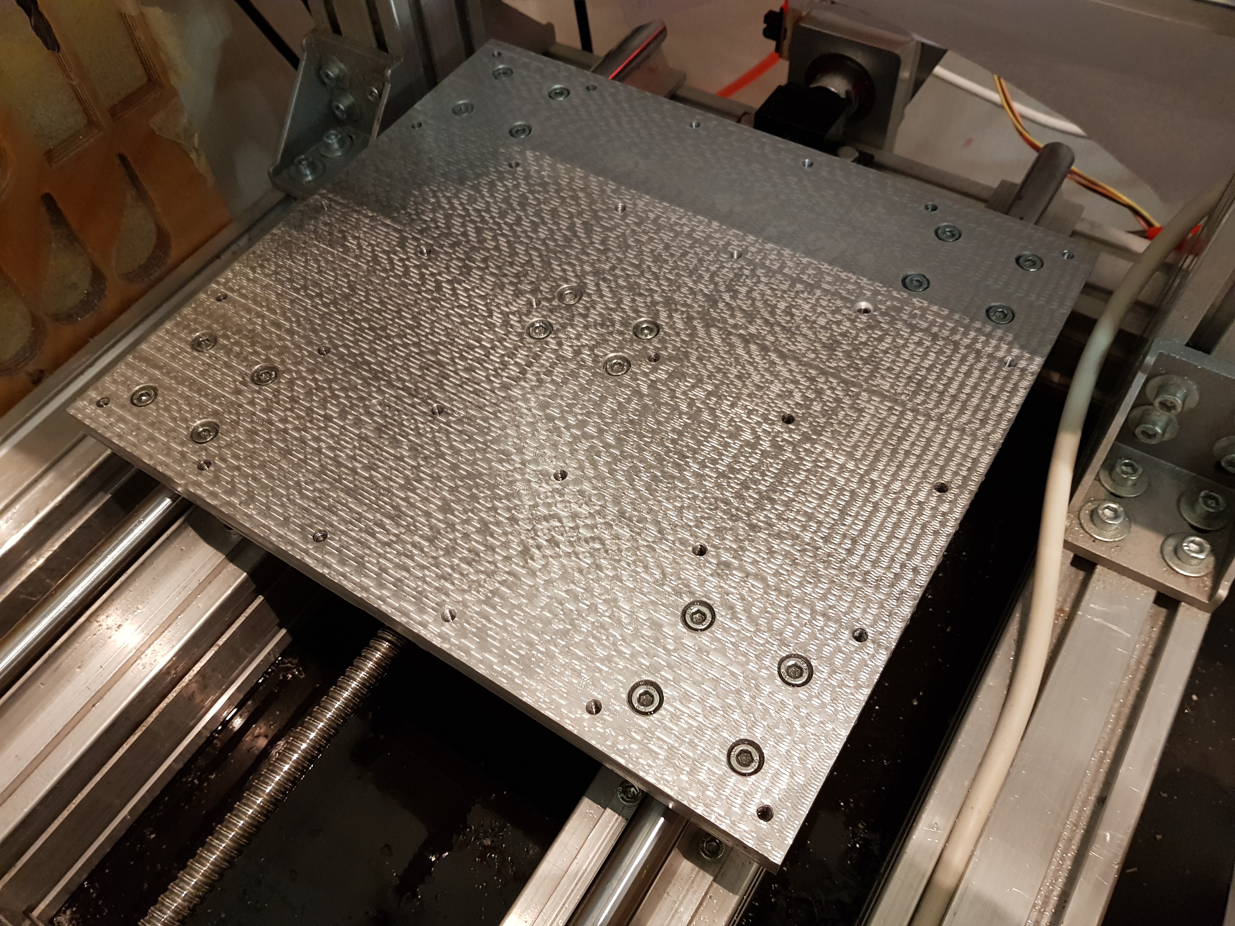

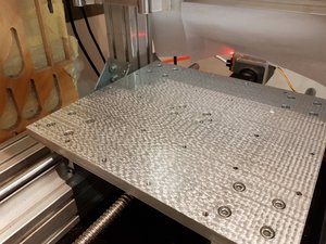

Выдалось свободное время.
Выставил шпиндель и фрезернул стол.
Первый раз прошелся на 0.1 глубже, но полоски с прошлого раза еще остались - пришлось еще раз проходить на 0.02.
Получил вот такую поверхность, что скажите? Как качество?
Руками если проводить - ничего не чувствуется.
СОЖ - мыльный раствор.
Фреза 5-ка, 2 зуба, подача 1200, обороты 20000
2017-07-29 21-39-14.JPG (4369 просмотров) <a class='original' href='./download/file.php?id=117075&sid=d778055b77ade0536938e7eb9a58df50&mode=view' target=_blank>Загрузить оригинал (4.02 МБ)</a>
2017-07-29 21-39-18.JPG (4369 просмотров) <a class='original' href='./download/file.php?id=117076&sid=d778055b77ade0536938e7eb9a58df50&mode=view' target=_blank>Загрузить оригинал (4.31 МБ)</a>
Уже после фрезеровки проверил индикатором шпиндель еще раз - отклонение от вертикаль максимум 5 соток на плече в 50мм. Думаю дальше выставлять смысла нет.

ScrewDriver писал(а):что скажите? Как качество?
Мне кажется поверхность показывает, что имеет место быть сильным вибрациям
Ага. Конец Швп по y как скакалка. На валу двигателя который. Надо ее менять, по хорошему.

ScrewDriver писал(а):Ага. Конец Швп по y как скакалка. На валу двигателя который.
Забей, у меня на более жёстком станке лучше не получается. Фрезы и шпиндель дают свой мандраж.

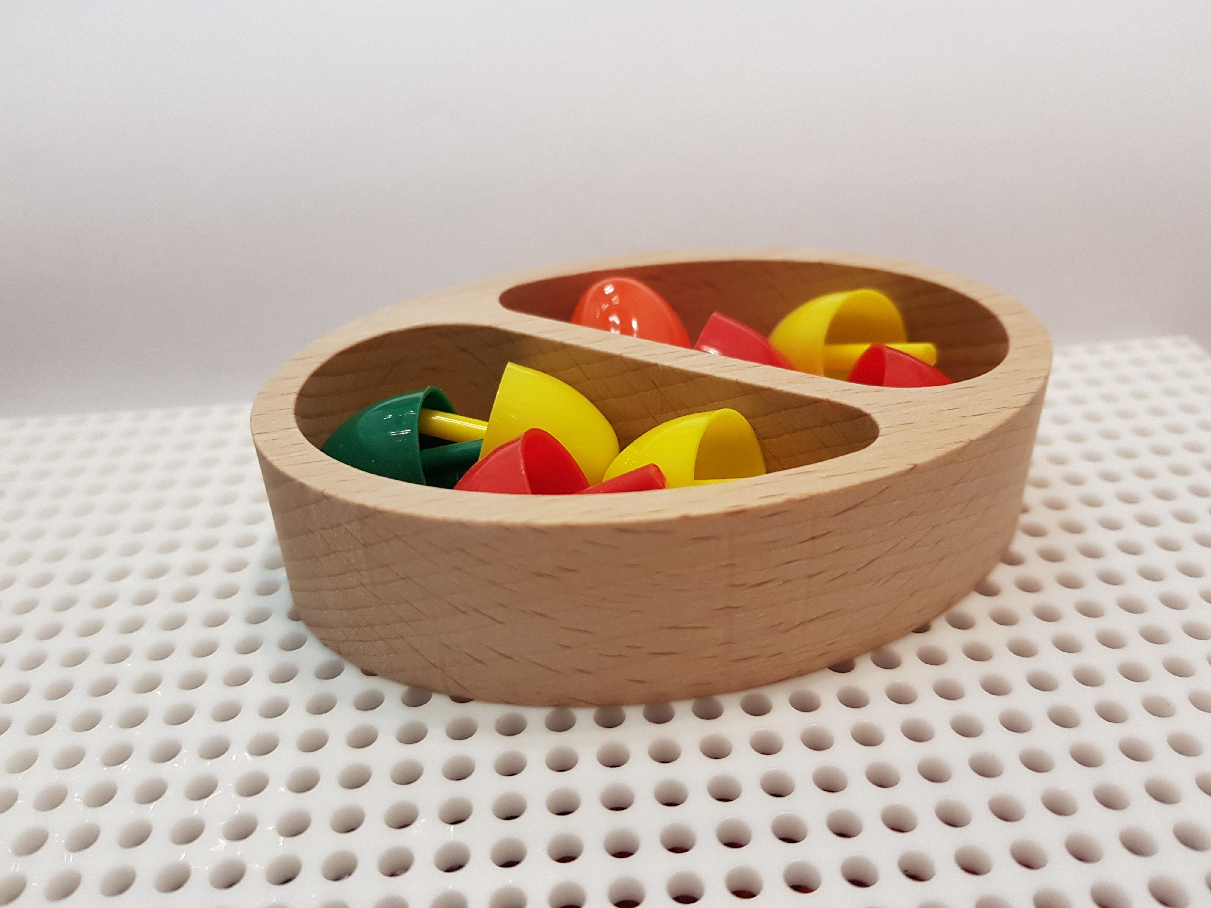

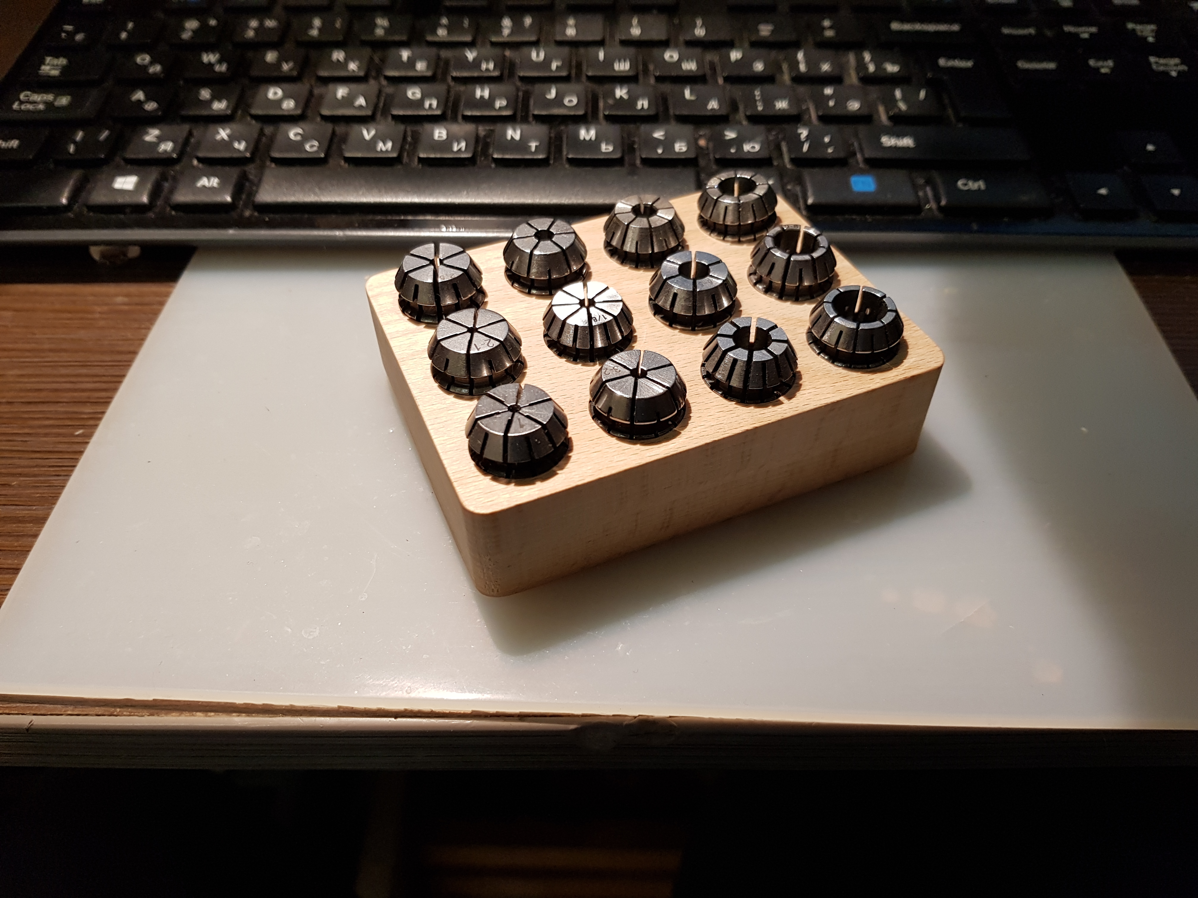

Сегодня чуть-чуть попилил.
наконец сделал подставку:
2017-07-30 20-46-47.JPG (4231 просмотр) <a class='original' href='./download/file.php?id=117107&sid=d778055b77ade0536938e7eb9a58df50&mode=view' target=_blank>Загрузить оригинал (3.49 МБ)</a>
И орешницу, по заказу мелочи карапузевой :hehehe:
2017-07-30 20-35-08.JPG (4231 просмотр) <a class='original' href='./download/file.php?id=117106&sid=d778055b77ade0536938e7eb9a58df50&mode=view' target=_blank>Загрузить оригинал (3.27 МБ)</a>

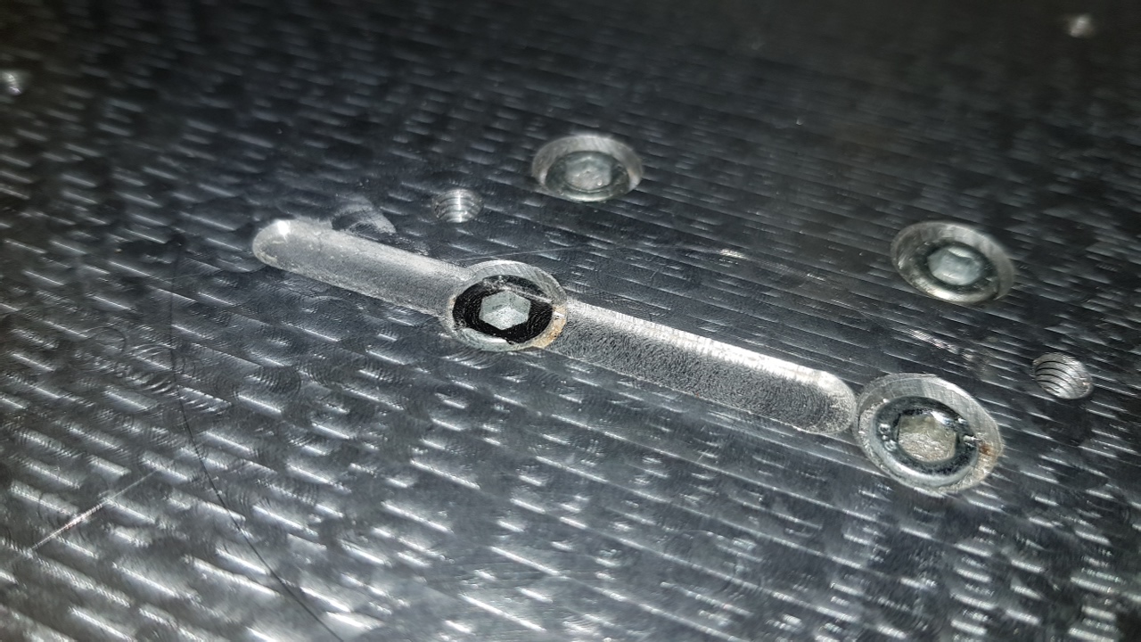

Хочу сделать жертвенный стол, а-то дюралевый уже умудрился пильнуть.
Пилил 6-кой прямой бук - заметил когда болт под фрезу попал, добежал остановил. Жалко :oops:
Из-за чего ушел ниже нуля - до сих пор не пойму, вроде бы все выставил как надо. Под деревяшкой 2 листа бумаги...

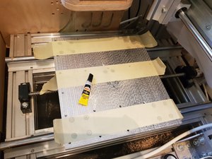

Заодно решил попробовать технологию крепления на малярный скотч и суперклей с активатором.
В качестве суперклея - суперклей :hehehe: В качестве активатора развел в стакане воды 3 чайных ложки соды (примерно) и залил в пульвелизатор.
На стол наклеил 3 полоски малярного скотча, налил на его по центру полоску суперклея.
2017-08-01 19-14-08.JPG (4119 просмотров) <a class='original' href='./download/file.php?id=117295&sid=d778055b77ade0536938e7eb9a58df50&mode=view' target=_blank>Загрузить оригинал (3.69 МБ)</a>

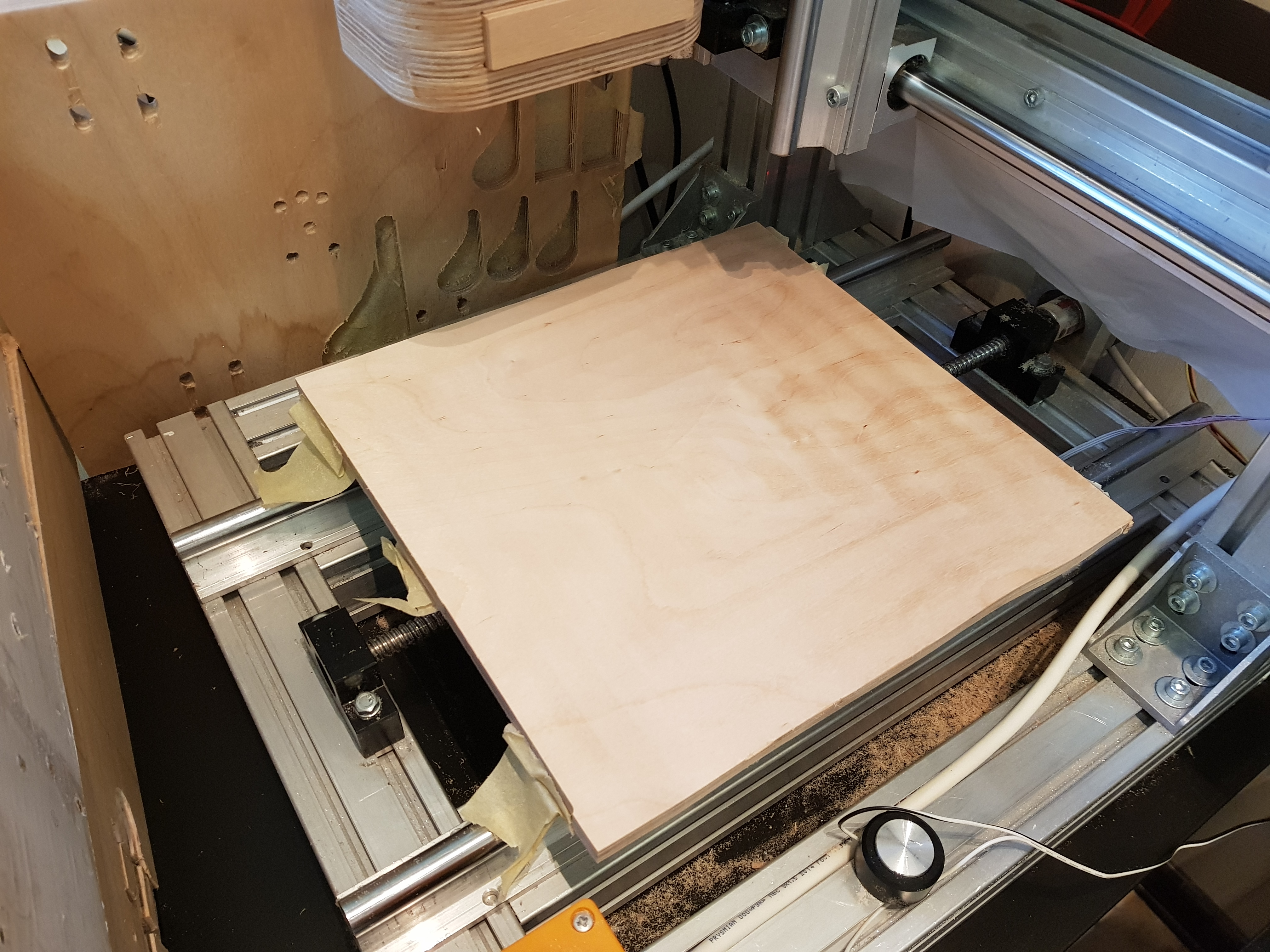

На заготовку так же наклеил 3 полоски скотча, сбрызнул его активатором и прижал к столу.
Снял лицевую с фанеры - все очень хорошо держалось, результат собственно:
2017-08-01 19-38-45.JPG (4119 просмотров) <a class='original' href='./download/file.php?id=117296&sid=d778055b77ade0536938e7eb9a58df50&mode=view' target=_blank>Загрузить оригинал (3.46 МБ)</a>
Дальше настала тупость, сделал одно отверстие под крепеж и снял заготовку зачем-то :hehehe:
Вот сижу теперь думаю как дальше быть.

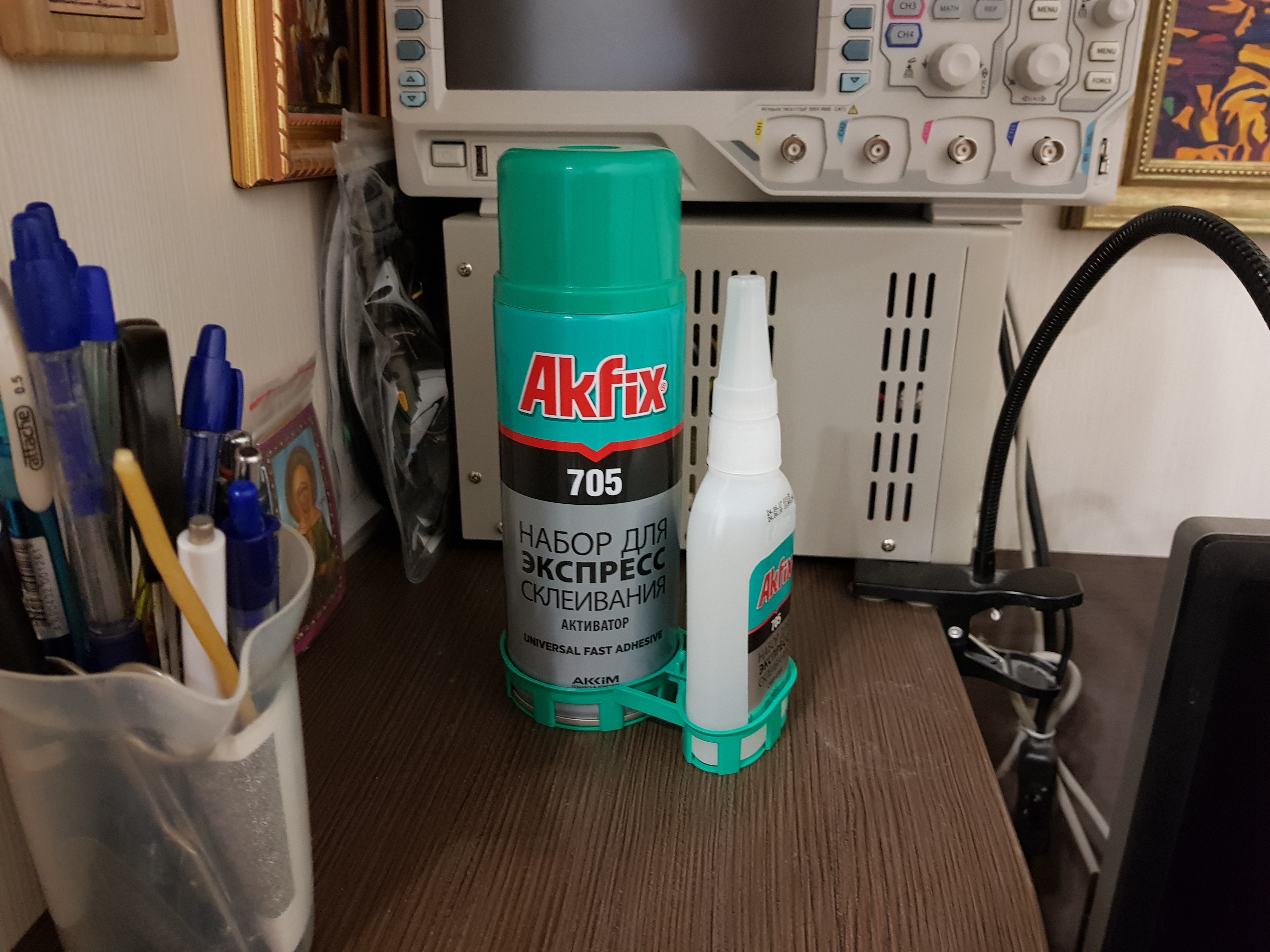

Нашел цианоакрилат с активатором за адекватную цену - 390 р 125г. + баллон активатора.
Пока не пробовал, но мне кажется что он у всех производителей одинаковый.
В Москве можно купить в районе Павелецкого, по производителю найдете.

Re: Нужна помощь по проекту фрезера по дереву.
Не не одинаковый.
А я незнаю как сравнить. Просто наработе закупают разный и както он поразному себя ведет при этом он одинаковый по текучести.
