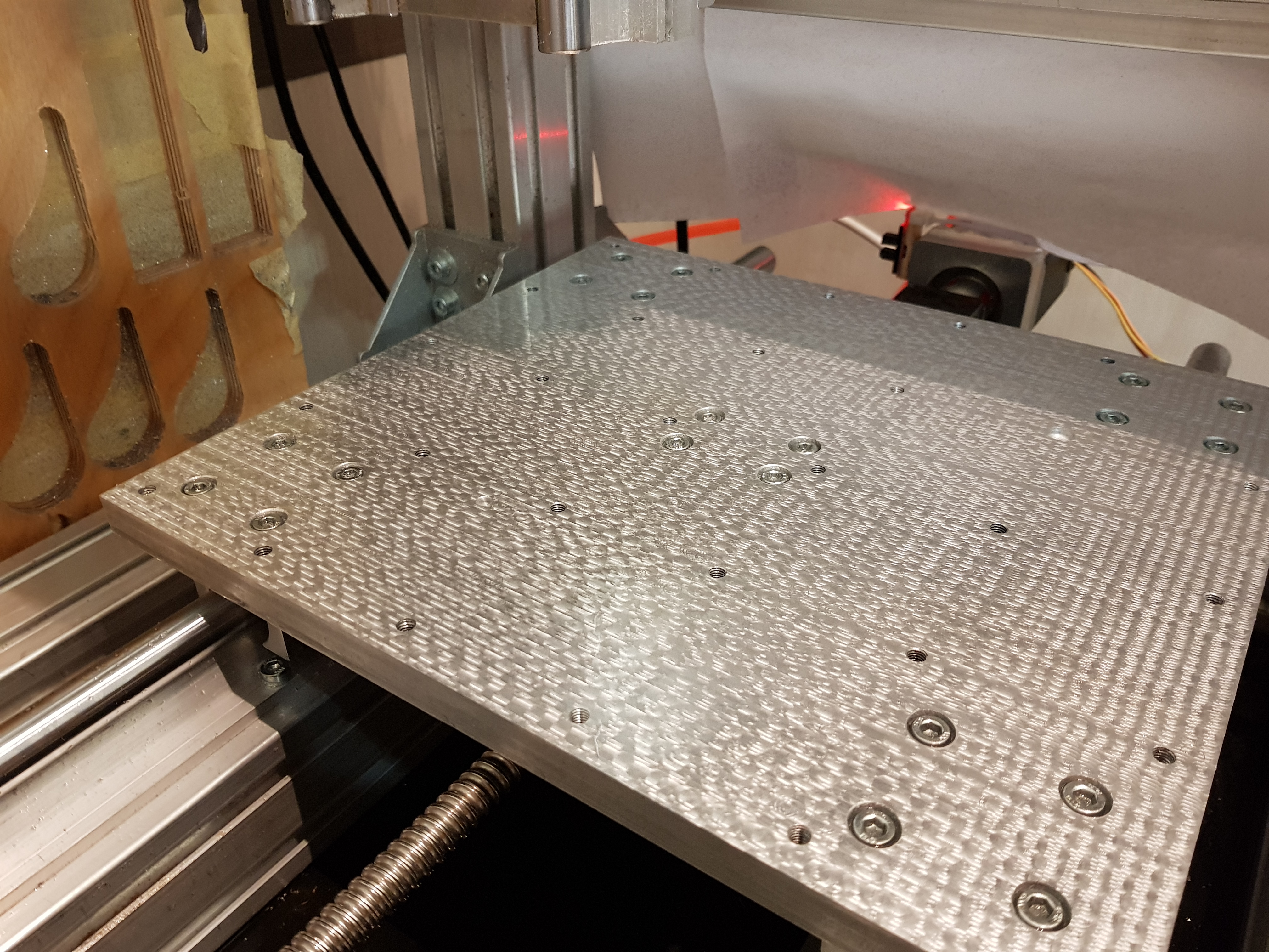

Выдалось свободное время.
Выставил шпиндель и фрезернул стол.
Первый раз прошелся на 0.1 глубже, но полоски с прошлого раза еще остались - пришлось еще раз проходить на 0.02.
Получил вот такую поверхность, что скажите? Как качество?
Руками если проводить - ничего не чувствуется.
СОЖ - мыльный раствор.
Фреза 5-ка, 2 зуба, подача 1200, обороты 20000
2017-07-29 21-39-14.JPG (4326 просмотров) <a class='original' href='./download/file.php?id=117075&mode=view' target=_blank>Загрузить оригинал (4.02 МБ)</a>
2017-07-29 21-39-18.JPG (4326 просмотров) <a class='original' href='./download/file.php?id=117076&mode=view' target=_blank>Загрузить оригинал (4.31 МБ)</a>
Уже после фрезеровки проверил индикатором шпиндель еще раз - отклонение от вертикаль максимум 5 соток на плече в 50мм. Думаю дальше выставлять смысла нет.

ScrewDriver писал(а):что скажите? Как качество?
Мне кажется поверхность показывает, что имеет место быть сильным вибрациям
ScrewDriver
Сообщения: 1866
Репутация: 498
Настоящее имя: Василий
Re: Нужна помощь по проекту фрезера по дереву.
Сообщение ScrewDriver »
Ага. Конец Швп по y как скакалка. На валу двигателя который. Надо ее менять, по хорошему.

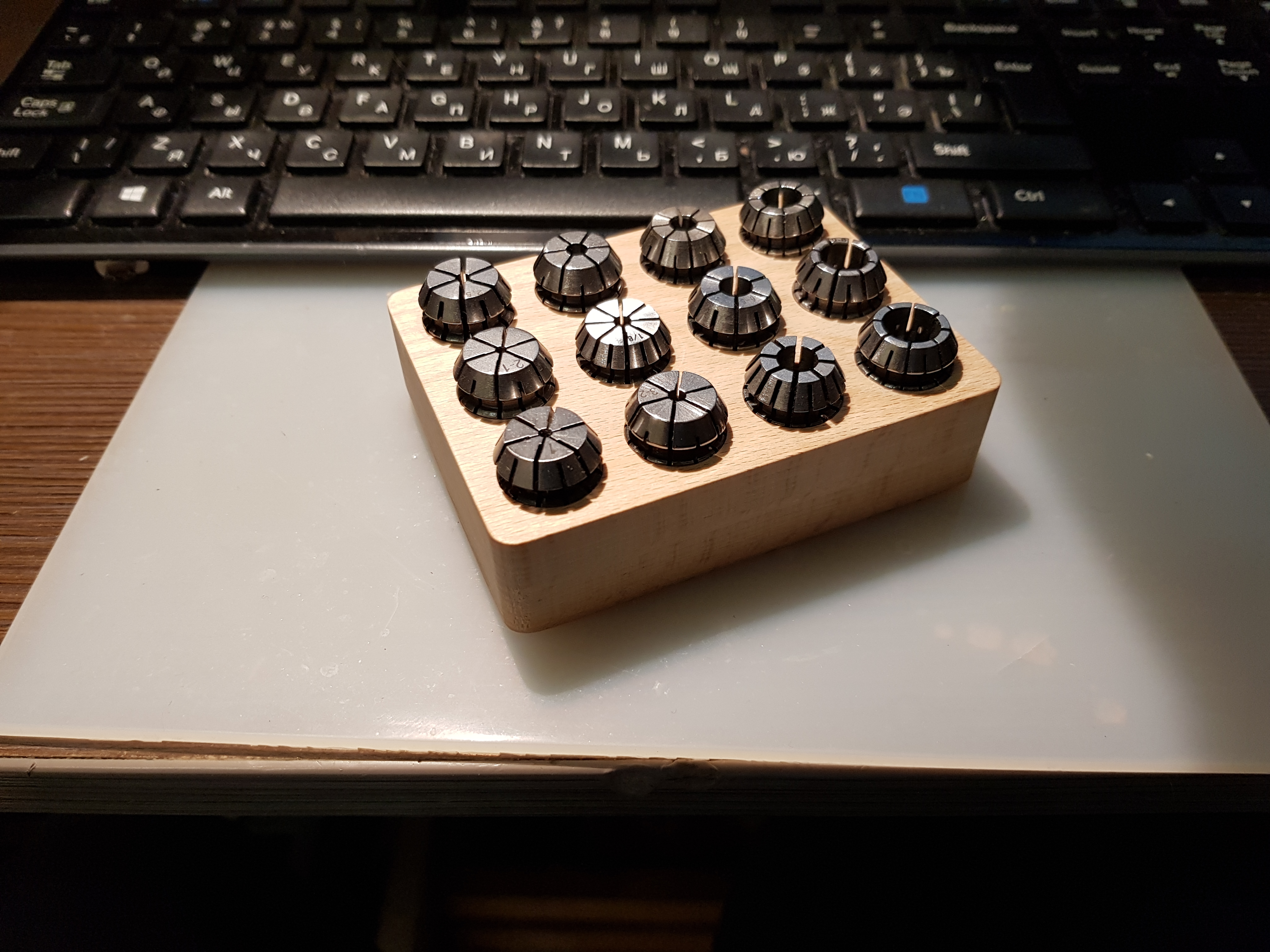

Сегодня чуть-чуть попилил.
наконец сделал подставку:
2017-07-30 20-46-47.JPG (4188 просмотров) <a class='original' href='./download/file.php?id=117107&mode=view' target=_blank>Загрузить оригинал (3.49 МБ)</a>

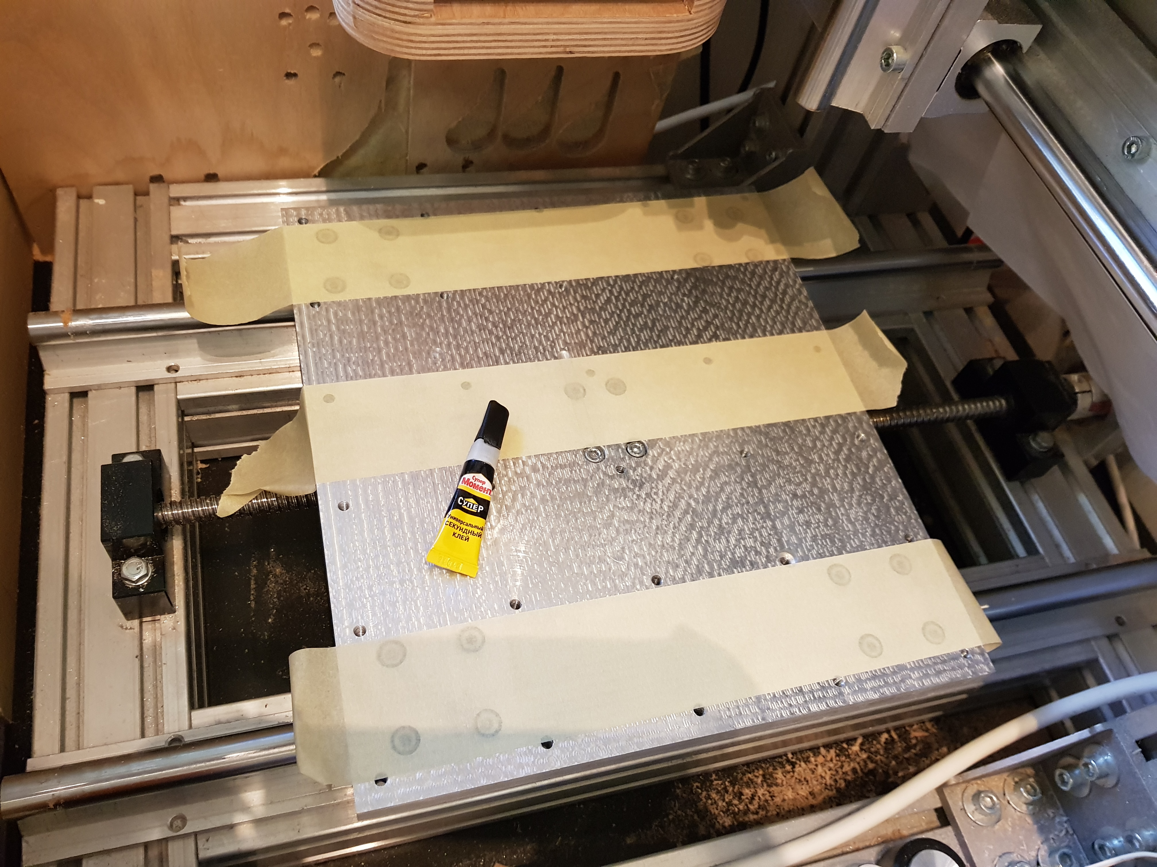

Заодно решил попробовать технологию крепления на малярный скотч и суперклей с активатором.
В качестве суперклея - суперклей :hehehe: В качестве активатора развел в стакане воды 3 чайных ложки соды (примерно) и залил в пульвелизатор.
На стол наклеил 3 полоски малярного скотча, налил на его по центру полоску суперклея.
2017-08-01 19-14-08.JPG (4076 просмотров) <a class='original' href='./download/file.php?id=117295&mode=view' target=_blank>Загрузить оригинал (3.69 МБ)</a>
На заготовку так же наклеил 3 полоски скотча, сбрызнул его активатором и прижал к столу.
Снял лицевую с фанеры - все очень хорошо держалось, результат собственно:
2017-08-01 19-38-45.JPG (4076 просмотров) <a class='original' href='./download/file.php?id=117296&mode=view' target=_blank>Загрузить оригинал (3.46 МБ)</a>
Дальше настала тупость, сделал одно отверстие под крепеж и снял заготовку зачем-то :hehehe:
Вот сижу теперь думаю как дальше быть.
