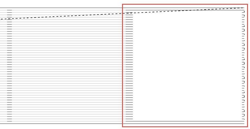

В результате обнаружилась проблема с белым квадратом:
4-1.jpg (4207 просмотров) <a class='original' href='./download/file.php?id=101410&mode=view' target=_blank>Загрузить оригинал (46.8 КБ)</a>

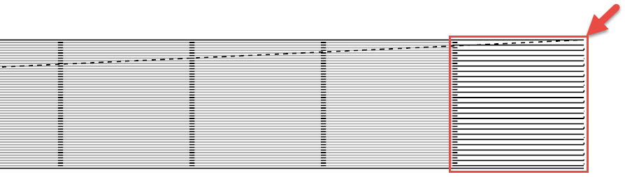

Генерация отработала отлично:
4-2.jpg (4207 просмотров) <a class='original' href='./download/file.php?id=101415&mode=view' target=_blank>Загрузить оригинал (41.16 КБ)</a>

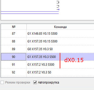

Но, по коду видно, что вместо двух точек отрисовывается одна (dX=0.15):
5-2.jpg (4194 просмотра) <a class='original' href='./download/file.php?id=101421&mode=view' target=_blank>Загрузить оригинал (40.27 КБ)</a>
Таким образом можно сделать вывод, что программа теряет одну точку.

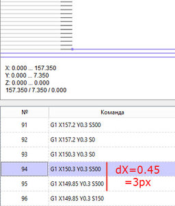

А в середине нормально получается:
5-3.jpg (4190 просмотров) <a class='original' href='./download/file.php?id=101422&mode=view' target=_blank>Загрузить оригинал (48.83 КБ)</a>
dX=0.45, что соответствует 3 пикселям - так и должно быть.
т.е. теряются крайние пиксели.
