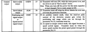

2.png (3362 просмотра) <a class='original' href='./download/file.php?id=133213&mode=view' target=_blank>Загрузить оригинал (29.03 КБ)</a>
А как завести сигнал Ready (RD) в плату I/O без использования реле?

На длинной плате IO есть один выход, "-" которого не соединён с AGND им можно. На короткой плате всё выхода такие.

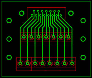

2018-02-24_215325.jpg (3333 просмотра) <a class='original' href='./download/file.php?id=133233&mode=view' target=_blank>Загрузить оригинал (47.38 КБ)</a>
А уже с моих I/O на реле и на блок клемников с БП +24В. Часть выводов с моей I/O (Ready) на вашу I/O.

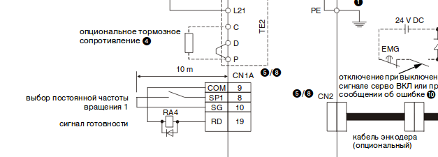

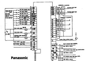

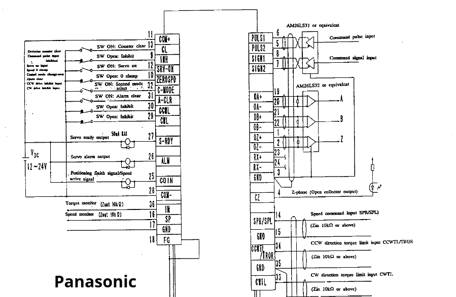

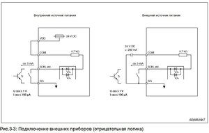

Не совсем понимаю вопрос. У меня 3 привода Панасоник и один Мицубиши. Алгоритм одинаков: Ready "включается" при готовности привода и отсутствии ошибок усилка:
11111.jpg (3310 просмотров) <a class='original' href='./download/file.php?id=133251&mode=view' target=_blank>Загрузить оригинал (84.92 КБ)</a>
Вот схемы подключений:
panas.png (3310 просмотров) <a class='original' href='./download/file.php?id=133254&mode=view' target=_blank>Загрузить оригинал (94.69 КБ)</a>

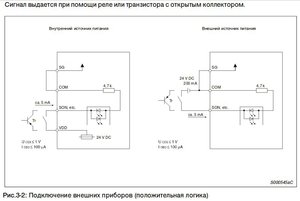

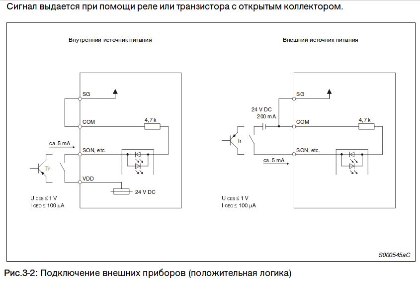

mits_01.jpg (3310 просмотров) <a class='original' href='./download/file.php?id=133253&mode=view' target=_blank>Загрузить оригинал (51.84 КБ)</a>
mits_02.jpg (3310 просмотров) <a class='original' href='./download/file.php?id=133252&mode=view' target=_blank>Загрузить оригинал (45.62 КБ)</a>
Работать думаю по отриц. логике. Потому как Панасоник может только по ней. А вот Миц может работать по 2 вариантам.

Может повесить на каждый усилок по оптопаре на RDY, с выходами на I/O плату?

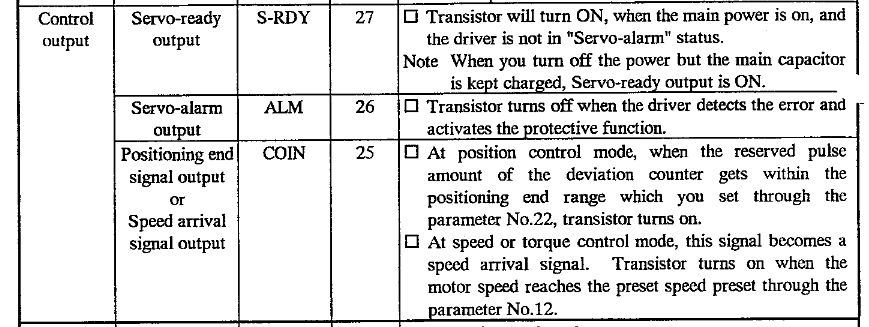

Re: Настраиваем контроллер to_pci.
S-RDY - выход с открытым коллектором. Активное состояние - соединён с COM-.
Либо подключать каждый к своему входу, либо делать логическое ИЛИ.
P.S. Две последние картинки отношения к делу не имеют - это про входы, а S-RDY - выход.
