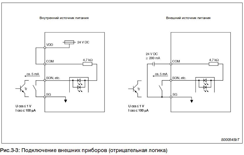

Не совсем понимаю вопрос. У меня 3 привода Панасоник и один Мицубиши. Алгоритм одинаков: Ready "включается" при готовности привода и отсутствии ошибок усилка:
11111.jpg (3033 просмотра) <a class='original' href='./download/file.php?id=133251&sid=f614b0a09cc5eb91c852da10b21d8acf&mode=view' target=_blank>Загрузить оригинал (84.92 КБ)</a>
Вот схемы подключений:
panas.png (3033 просмотра) <a class='original' href='./download/file.php?id=133254&sid=f614b0a09cc5eb91c852da10b21d8acf&mode=view' target=_blank>Загрузить оригинал (94.69 КБ)</a>
mits_01.jpg (3033 просмотра) <a class='original' href='./download/file.php?id=133253&sid=f614b0a09cc5eb91c852da10b21d8acf&mode=view' target=_blank>Загрузить оригинал (51.84 КБ)</a>
mits_02.jpg (3033 просмотра) <a class='original' href='./download/file.php?id=133252&sid=f614b0a09cc5eb91c852da10b21d8acf&mode=view' target=_blank>Загрузить оригинал (45.62 КБ)</a>
Работать думаю по отриц. логике. Потому как Панасоник может только по ней. А вот Миц может работать по 2 вариантам.

Сообщения: 21923
Re: Настраиваем контроллер to_pci.
S-RDY - выход с открытым коллектором. Активное состояние - соединён с COM-.
Либо подключать каждый к своему входу, либо делать логическое ИЛИ.
P.S. Две последние картинки отношения к делу не имеют - это про входы, а S-RDY - выход.

Извиняюсь, подумал про входы, а вы говорите про выходы.
UAVpilot писал(а):Либо подключать каждый к своему входу
В этом случае либо соединять все COM приводов и вешать дополнительные резисторы, либо на плате IO разрезать дорожки на соответствующих оптронах, что бы они не соединялись в один AGND.

mmv писал(а): либо на плате IO разрезать дорожки
чтобы уже так кардинально не вмешиваться в IO плату, буду ставить по оптрону вместо реле на S-RDY каждого усилка.
