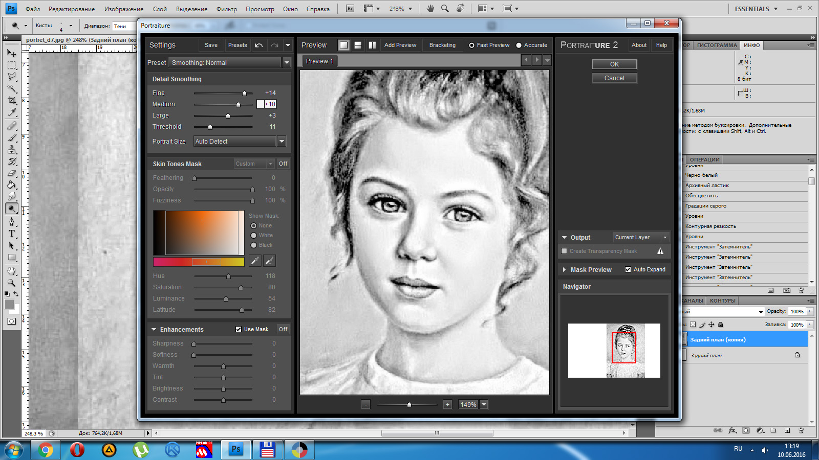

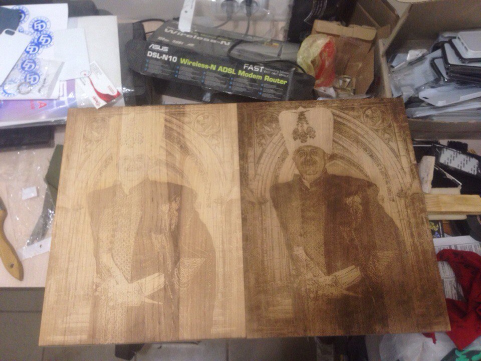

Всем добрый день, все никак не могу добить гравировку, а именно как получить оптимальный цвет гравировки? У меня либо все очень светло, либо очень грязно(содой смачивал) Труба 80w линза 50.8мм. Мощностью играл, результата по цвету ноль, только глубина меняется. Материал береза.
CuSBwPjNfYA.jpg (7600 просмотров) <a class='original' href='./download/file.php?id=82228&mode=view' target=_blank>Загрузить оригинал (137.07 КБ)</a>

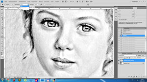

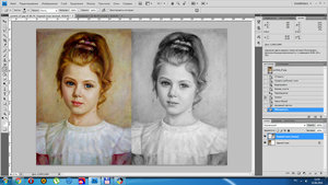

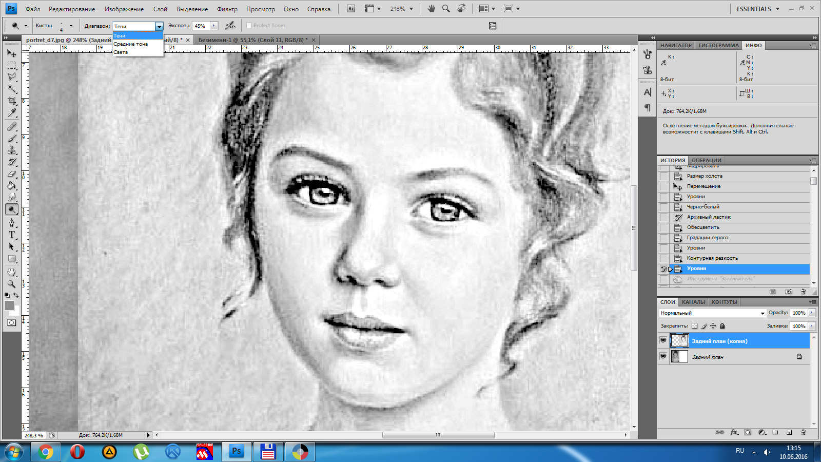

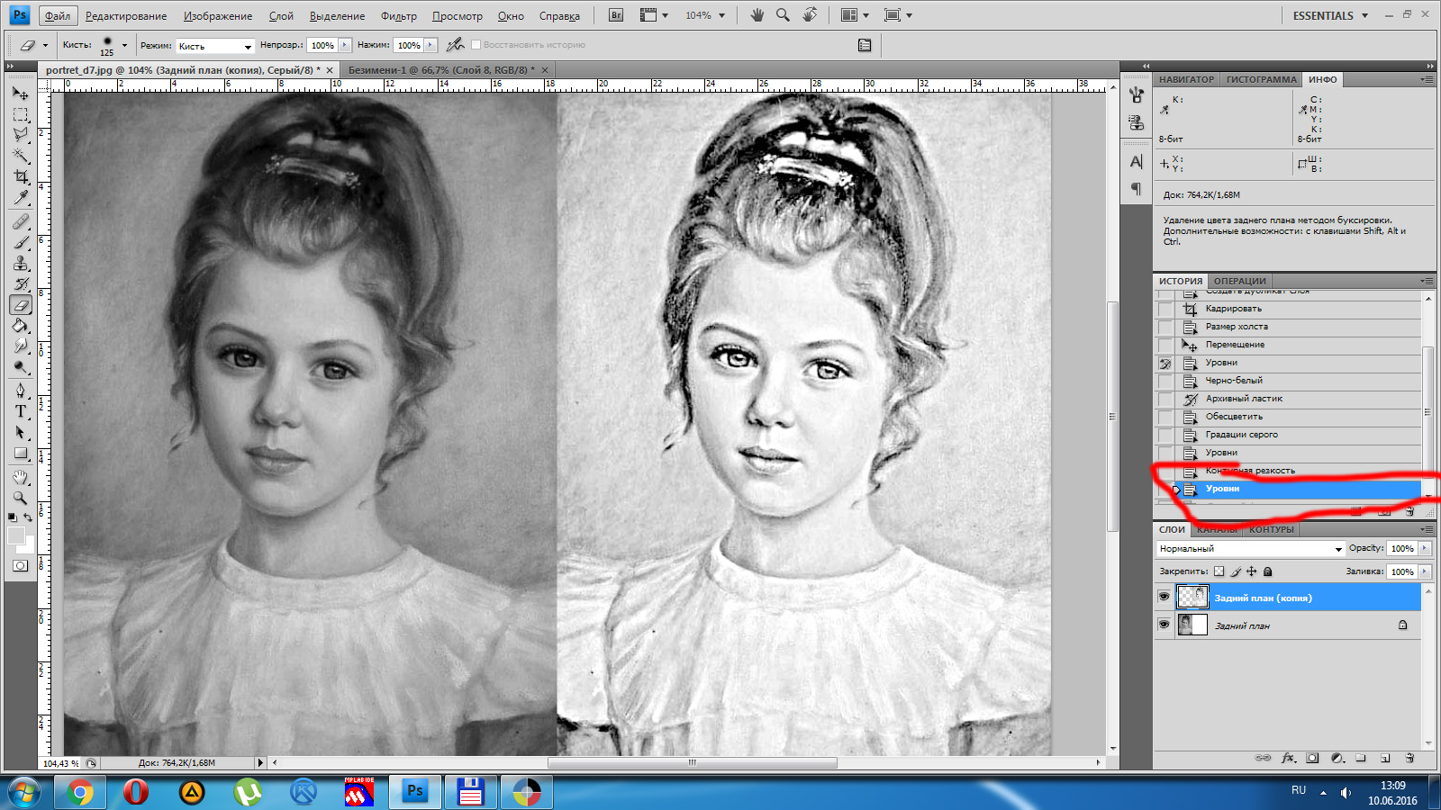

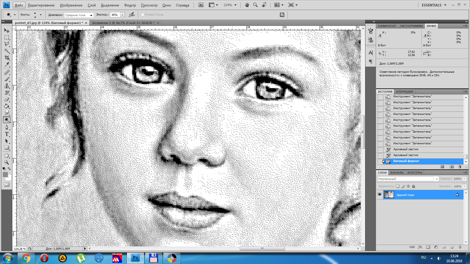

Сообщение Terminator »

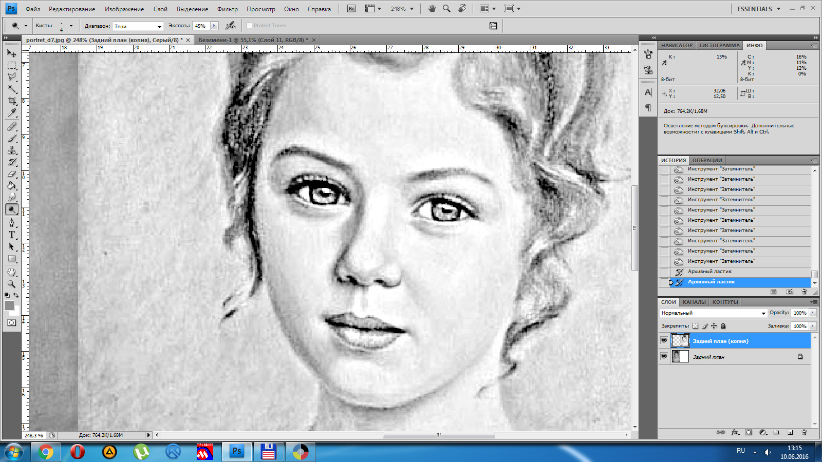

Мануал-туториал:
если картинка чб то идём сразу в пункт 3

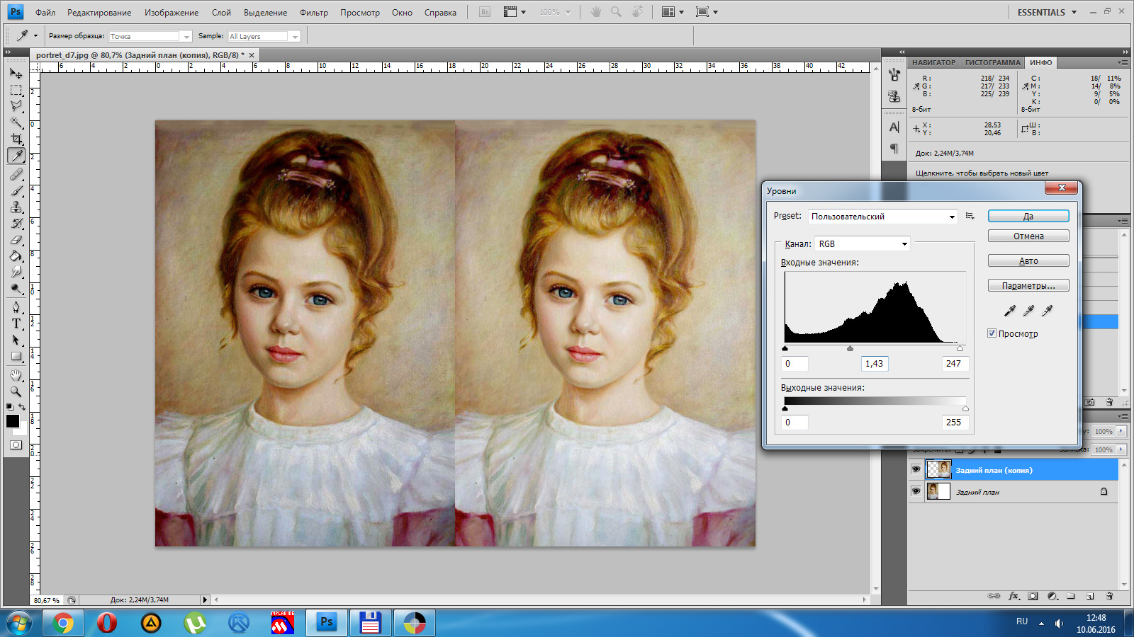

1 - настроить уровни, сделать светлее, но важно, чтобы не было заливок белым (CTRL+L)
_0015_Слой 1.jpg (7588 просмотров) <a class='original' href='./download/file.php?id=82242&mode=view' target=_blank>Загрузить оригинал (386.94 КБ)</a>

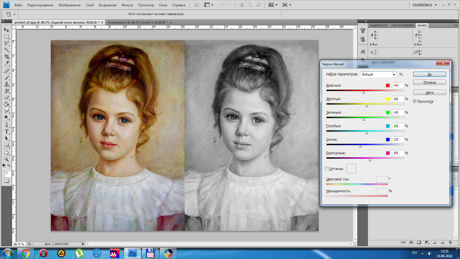

2 - преобразовать в ЧБ, можно автоматом: Изображение-Режим-Градации серого, но лучше CTRL+Alt+Shift+B и только потом:Изображение-Режим-Градации серого
_0014_Слой 2.jpg (7588 просмотров) <a class='original' href='./download/file.php?id=82241&mode=view' target=_blank>Загрузить оригинал (388.48 КБ)</a>

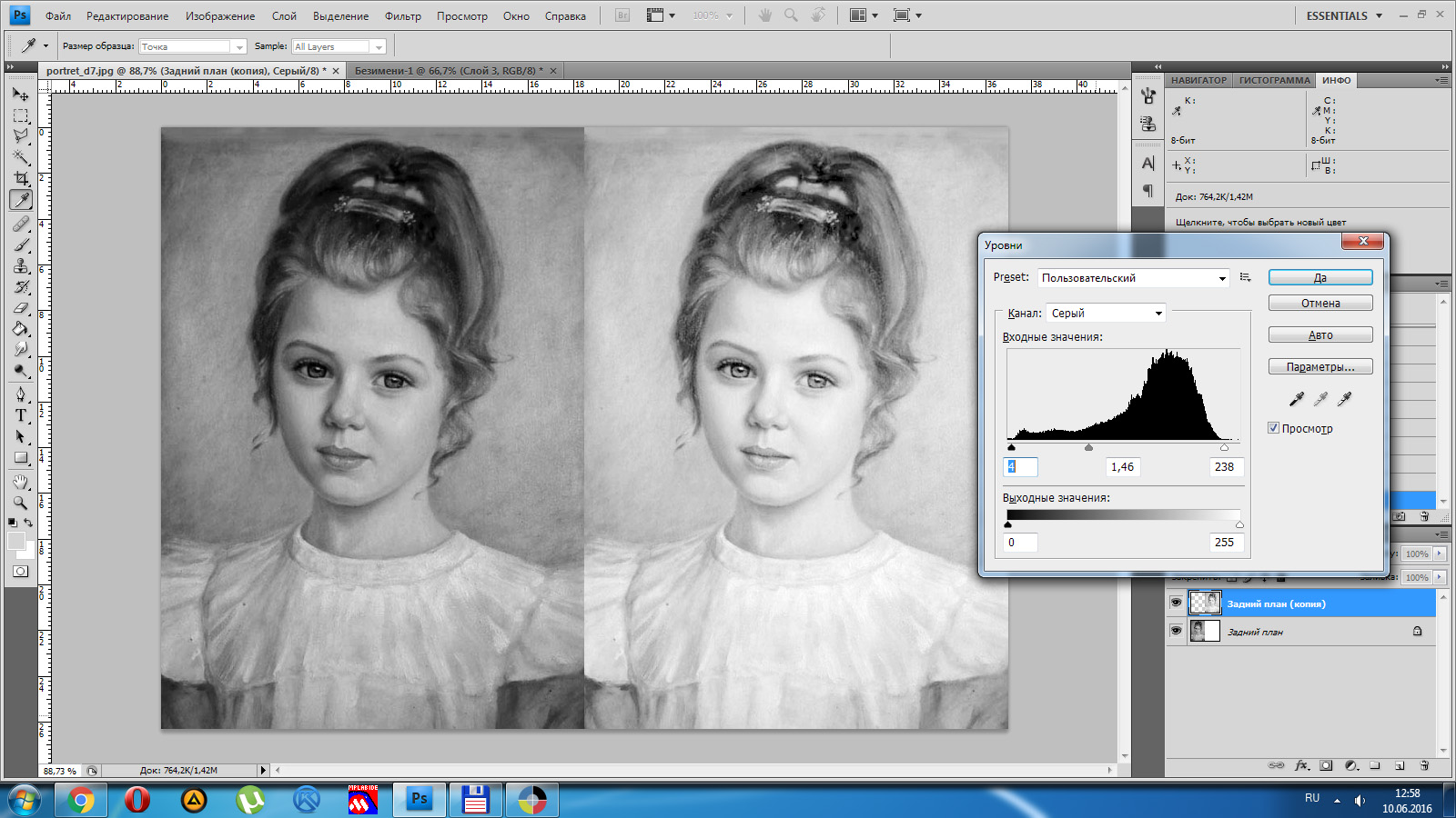

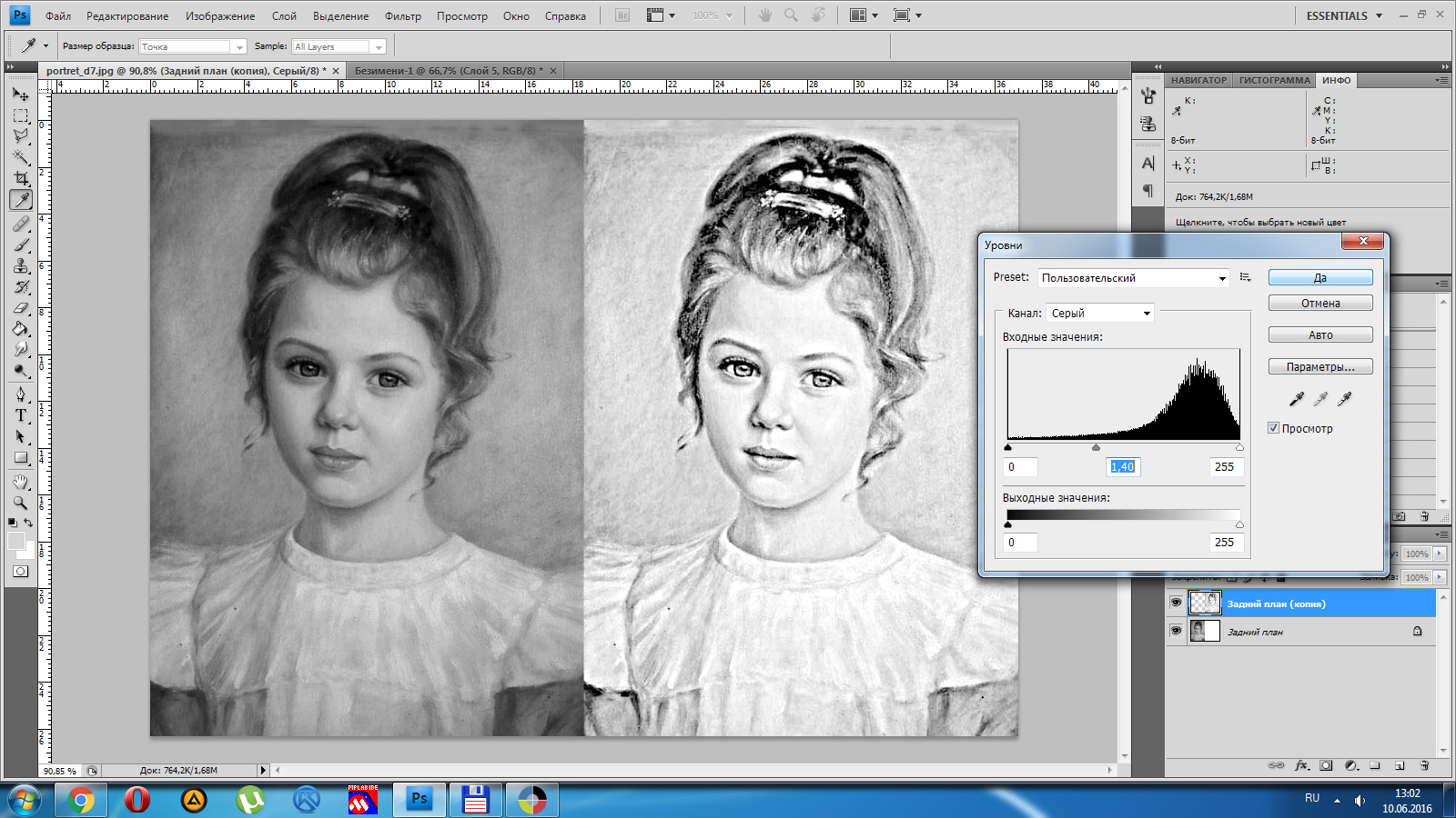

3 - при необходимости настраиваем уровни:
_0012_Слой 4.jpg (7588 просмотров) <a class='original' href='./download/file.php?id=82244&mode=view' target=_blank>Загрузить оригинал (348.35 КБ)</a>

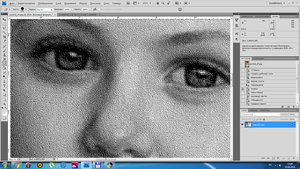

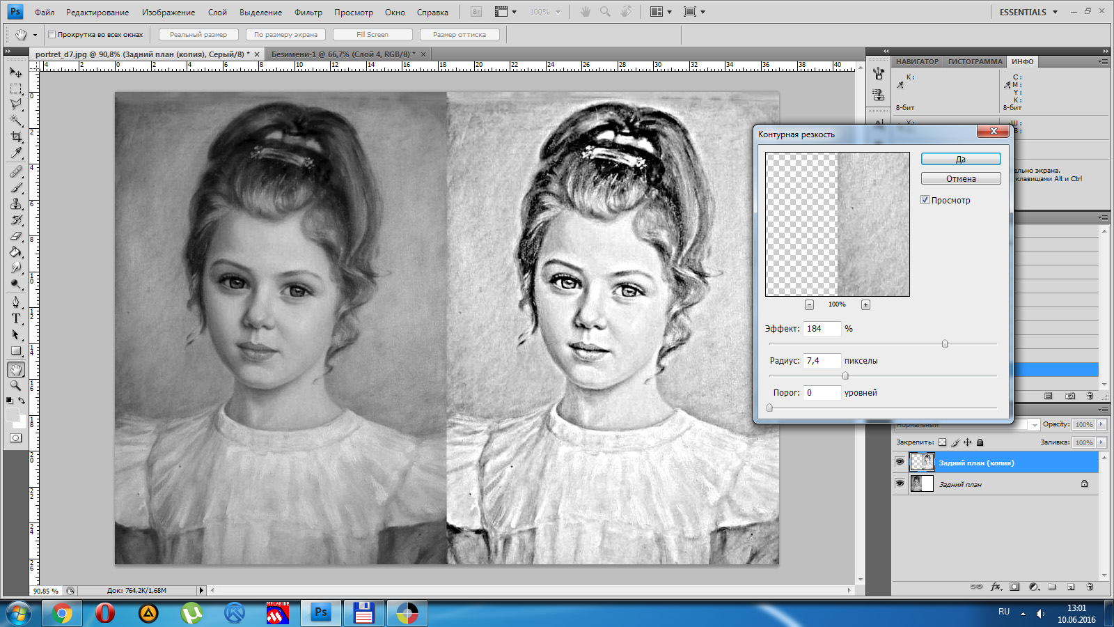

4 - повышаем резкость Фильтр-Резкость-Контурная резкость:
_0011_Слой 5.jpg (7588 просмотров) <a class='original' href='./download/file.php?id=82243&mode=view' target=_blank>Загрузить оригинал (397.37 КБ)</a>
5 - при необходимости снова корректируем уровни
_0010_Слой 6.jpg (7588 просмотров) <a class='original' href='./download/file.php?id=82247&mode=view' target=_blank>Загрузить оригинал (379.97 КБ)</a>

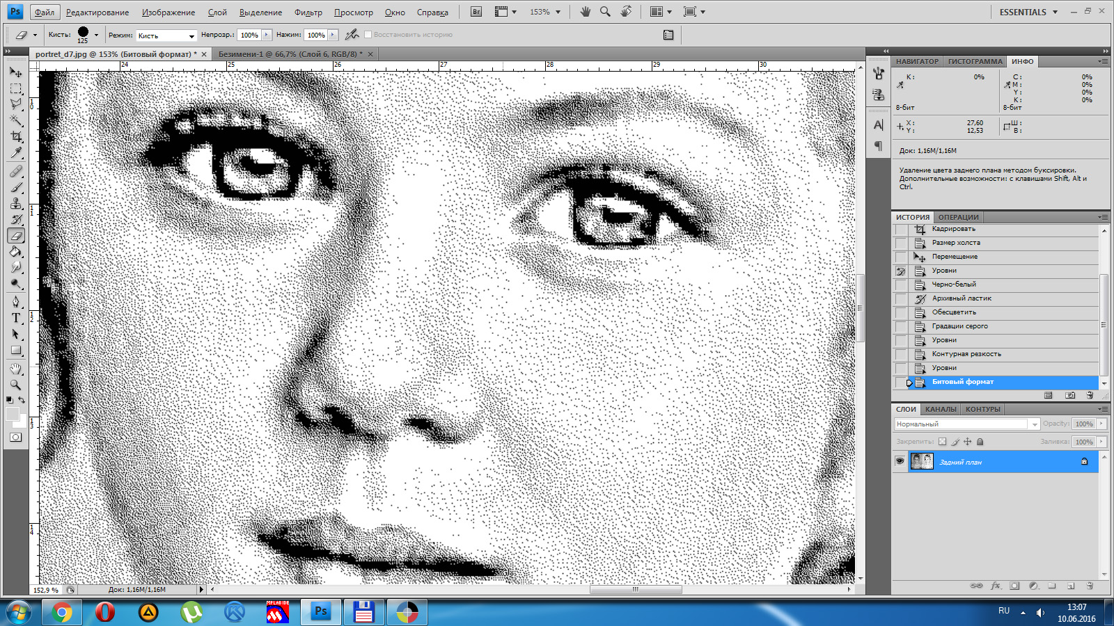

6 - Изображение - Режим -Битовый формат. Для гравировки с шагом 0,1 выбираем значение выхода 100 пикс/см., Метод - случайный дизеринг (тут можно экспериментировать, например сделать полутоновой растр, как в LaserCAD, только алгоритм преобразования в фотошопе лучше)
_0009_Слой 7.jpg (7588 просмотров) <a class='original' href='./download/file.php?id=82246&mode=view' target=_blank>Загрузить оригинал (728.52 КБ)</a>
оригинал без правок:
_0008_Слой 8.jpg (7588 просмотров) <a class='original' href='./download/file.php?id=82249&mode=view' target=_blank>Загрузить оригинал (956.05 КБ)</a>

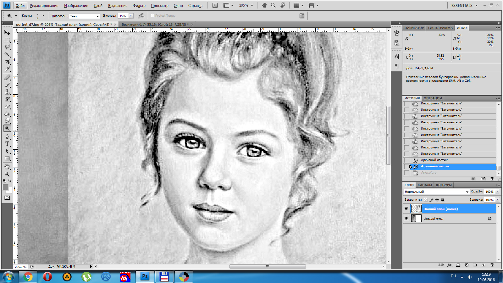

7 - просматриваем картинку, меня лично такое не устраивает, поэтому откатываем назад в истории:
_0007_Слой 9.jpg (7588 просмотров) <a class='original' href='./download/file.php?id=82248&mode=view' target=_blank>Загрузить оригинал (411.3 КБ)</a>
8 - осветлителем/затемнителем поправляем резкость в проблемных местах (также при приближении видны артефакты jpeg, поэтому настоятельно советую установить для фотошопа плагин Portraiture, в данном случае пользоваться им только после повышения резкости!)
_0005_Слой 11.jpg (7588 просмотров) <a class='original' href='./download/file.php?id=82251&mode=view' target=_blank>Загрузить оригинал (404.33 КБ)</a>
_0004_Слой 12.jpg (7588 просмотров) <a class='original' href='./download/file.php?id=82250&mode=view' target=_blank>Загрузить оригинал (414.38 КБ)</a>
9 - проделываем операции пункта 6.
_0000_Слой 16.jpg (7588 просмотров) <a class='original' href='./download/file.php?id=82255&mode=view' target=_blank>Загрузить оригинал (794.47 КБ)</a>
Ну и на вкус и цвет фломастеры разные, поэтому вышеуказанные настройки не являются эталоном, они будут совсем не такие на другом портрете, например чем больше исходное разрешение, тем больший радиус нужно указывать в окне резкости, поэтому придётся поэкспериментировать.
_0013_Слой 3.jpg (7588 просмотров) <a class='original' href='./download/file.php?id=82245&mode=view' target=_blank>Загрузить оригинал (386.6 КБ)</a>
_0006_Слой 10.jpg (7588 просмотров) <a class='original' href='./download/file.php?id=82252&mode=view' target=_blank>Загрузить оригинал (372.98 КБ)</a>
_0002_Слой 14.jpg (7588 просмотров) <a class='original' href='./download/file.php?id=82253&mode=view' target=_blank>Загрузить оригинал (431.27 КБ)</a>
_0003_Слой 13.jpg (7588 просмотров) <a class='original' href='./download/file.php?id=82254&mode=view' target=_blank>Загрузить оригинал (421.73 КБ)</a>
_0001_Слой 15.jpg (7588 просмотров) <a class='original' href='./download/file.php?id=82256&mode=view' target=_blank>Загрузить оригинал (388.56 КБ)</a>

Спасибо, пригодится. Вот только цвет от ретуши разве зависит? Как добиться, чтоб черный цвет был хотя бы коричневым, а не светло-серым?
Terminator
Сообщения: 283
Зарегистрирован: 21 авг 2015, 22:14
Репутация: 107
Re: Проект 100W СО2 Лазерный раскройщик/гравер 1500x1200
подбирать режим гравировки, после ретуши. Тут вообще дело в восприятии картинки, сама берёза не совсем белая и лазер гравирует не черным, а коричневым, поэтому цветовой диапазон слишком узкий для гравировки без изменений, как результат большое серое пятно вместо изображения. Именно поэтому нужно делать контрастную картинку для гравировки.
Для этого я показал 2 варианта до и после ретуши:
Чтобы сделать гравировку именно черной я использую колер для ЛКМ, но у меня ДВП покрытое серебром, то есть гравирую слой серебра, потом для контраста заливаю колером, разведенным в воде. Затем сушка и протираю картинку, чтобы снять остатки колера с серебра. Для фанеры пробовал покрывать лаком затем гравировать и после заливаю морилкой. Но тут тоже засада: морилка впитывается в волокна, и картинка смазывается. Лучшие результаты у меня получились после покупки линзы 50,8, она даёт удельную мощность на точку в 4 раза больше, чем моя старая 101,6. Конечно цвет не черный, но меня такой результат устраивает. Тем более у тебя труба 80 ватт, она должна жечь адски по сравнению с моими 40.
В случае с твоей картинкой выше я бы добавил контраста и использовал настройки 2 варианта для гравировки.
Дима, скинь картинку, я как раз в гараж иду сейчас, попробую тебе показать, что можно вытянуть с неё.
