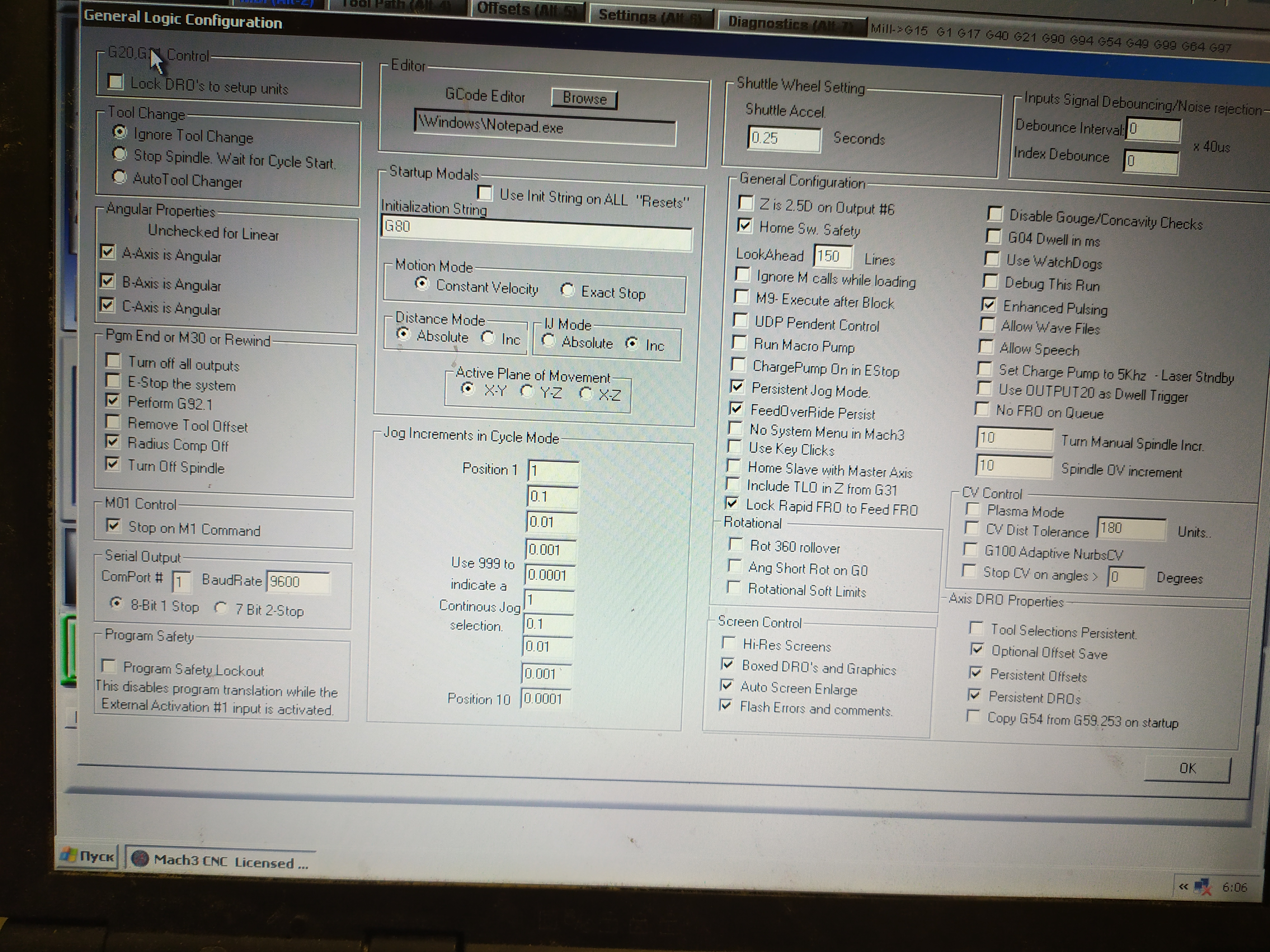

Вот блин, опять засада
https://www.youtube.com/watch?v=zpBKUWt85ns
Рывками идет на любой скорости
Если УП не загружать ось идет нормально без рывков
В Маче можно как то визуализацию отключить?

В УП есть какой-то модальный g-код.daemon78 писал(а):Если УП не загружать
Визуализация отключается.

Шкура стандарт ? и выложи кусок УПdaemon78 писал(а):Как отключается?
Про модальный не знаю
Настройки такие ?
Kernel Speed 45000Hz 4 оси
General Logic Configuration
Motion Mode
Constant Velocity

Шкура стандартNikolayUa24 писал(а):Шкура стандарт ? и выложи кусок УПdaemon78 писал(а):Как отключается?
Настройки такие ?
Motion Mode
Constant Velocity
УП ниже.
Стоит Kernel speed 25000, читал слабые компы больше не вывозят.
Остальные настройки не могу глянуть пока, температура поднялась, жена меня лежать загнала

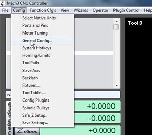

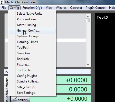

Re: 4 поворотная ось
А это где располагается в программе?daemon78 писал(а):General Logic Configuration
Motion Mode
Constant Velocity
Мой первый станок Первый станок Кусака 1 и куча вопросов #1
Мой второй станок Кусака 2.0 и вопросы к форумчанам #1
NikolayUa24
- Мастер
- Сообщения: 1299
- Зарегистрирован: 31 июл 2013, 20:05
- Репутация: 256
- Настоящее имя: Николай
- Контактная информация:
В General Logic Configurationdaemon78 писал(а):А это где располагается в программе?
у себя поставь как на фото

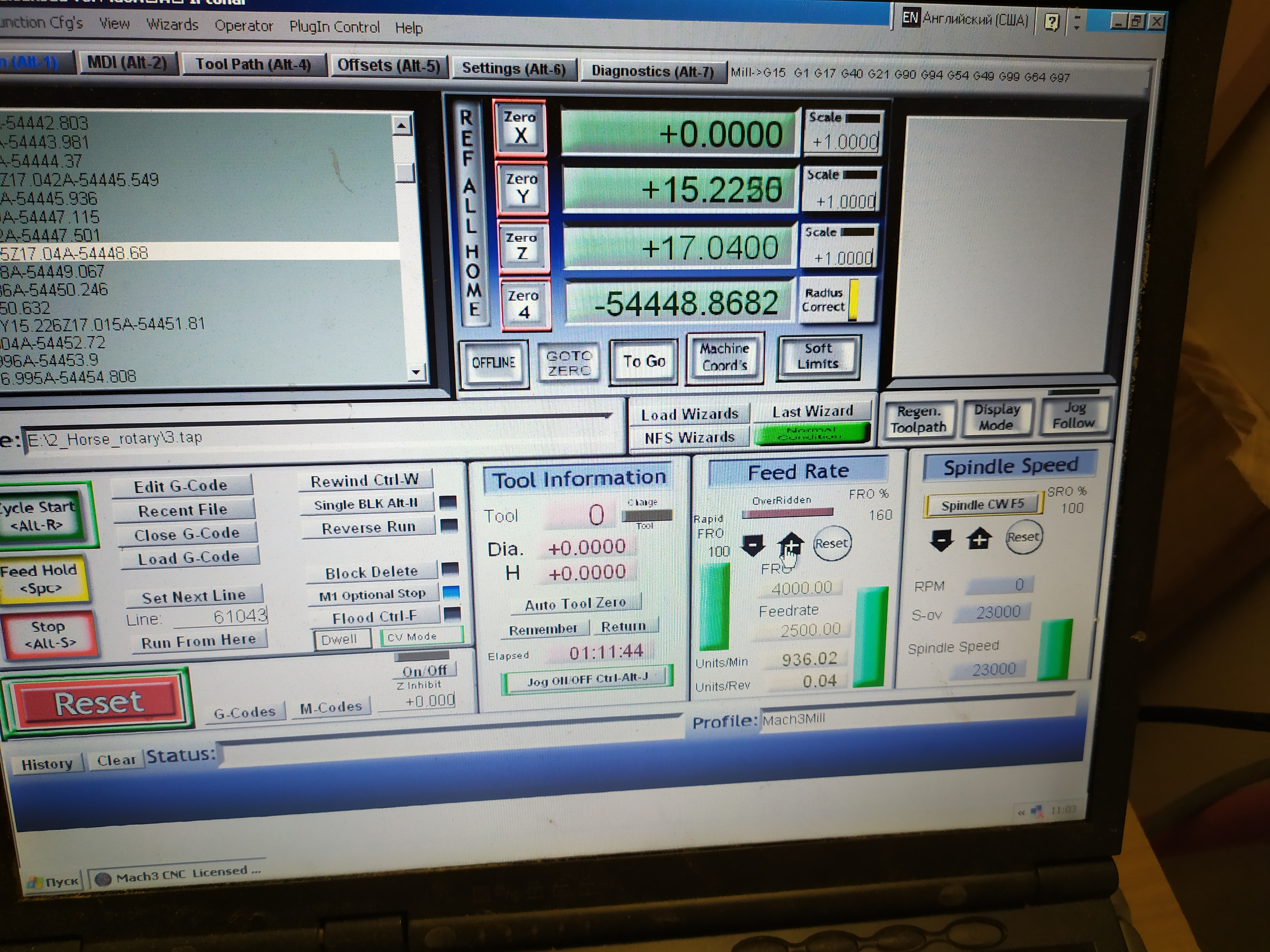

Спасибо, стало работать.NikolayUa24 писал(а):у себя поставь как на фото
Но теперь следующая проблема.
Ось вращается крайне медленно.
За час обработали всего 20мм, а заготовка всего 86мм, со есть ещё три часа будет работать.
Подача стоит 4000.
Стоит компенсация радиуса в Мач3
Так и должно быть?
https://youtu.be/Hf5HPxb2CH0
