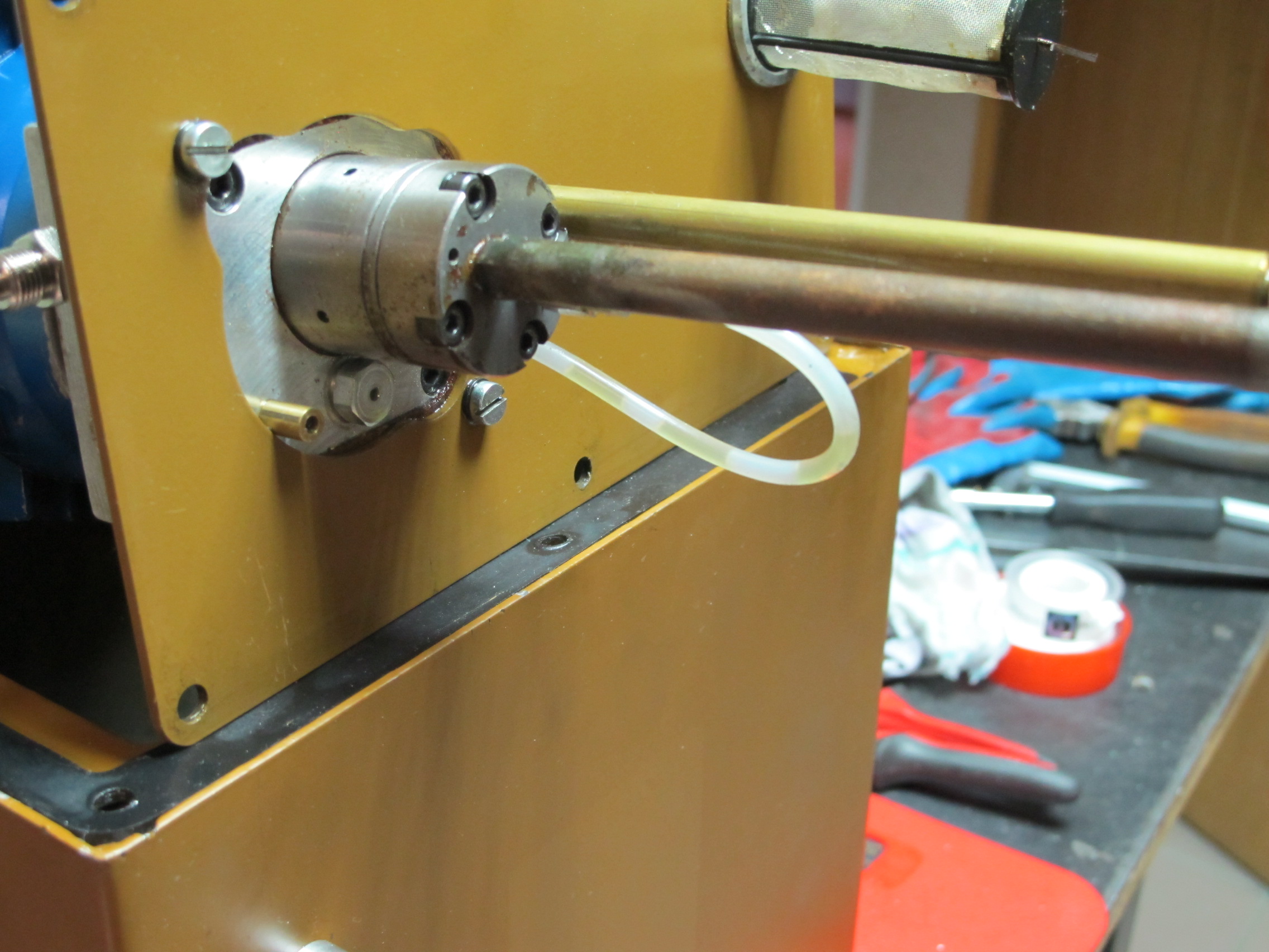

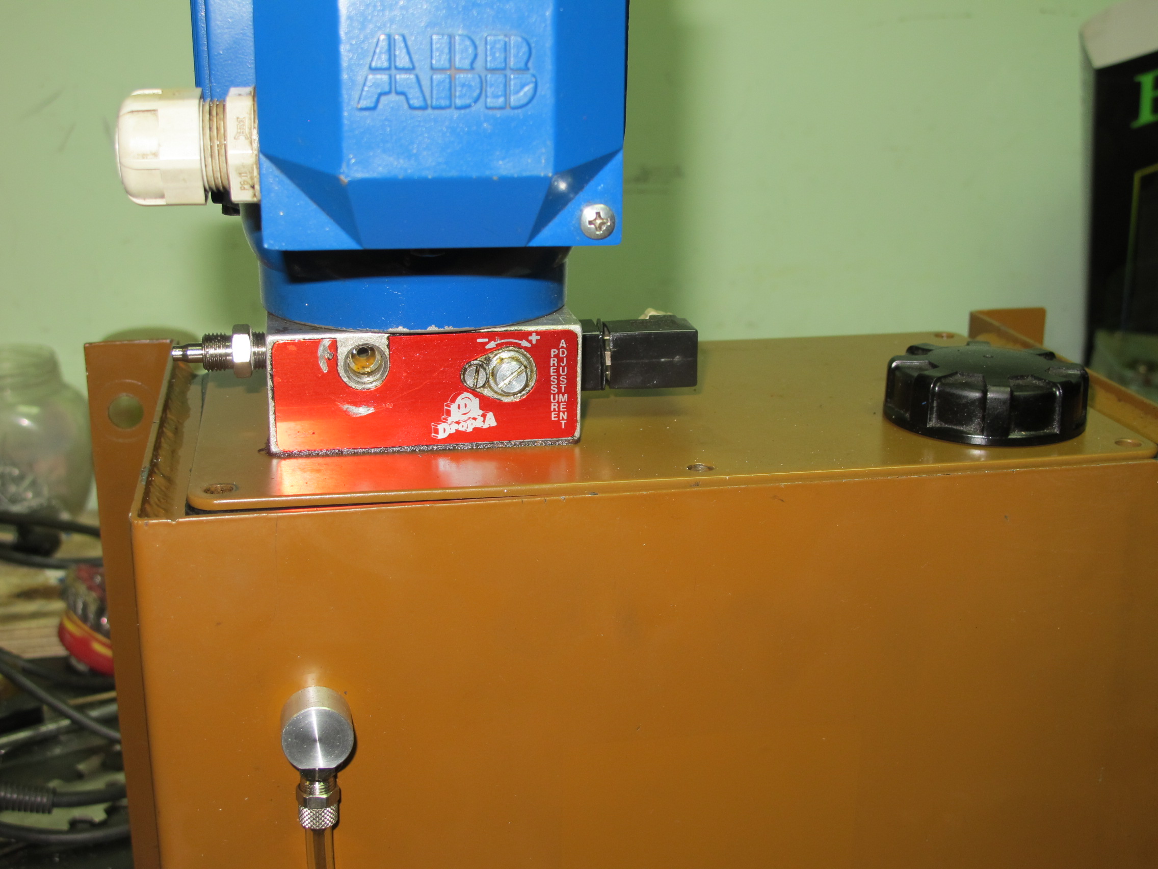

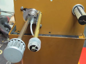

Re: Чпу на токарный
недавно выхватил маслостанцию, все включено :)
качает капец , есть клапан сброса давления, почти новье , за 4.5 рубля :cheesy:

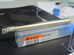

Re: Чпу на токарный
Прикупили на пробу твердосплавную расточную державку , с внутренним подводом сож
если не оправдает надежд, то бабосы потрачены зря :hehehe:

nik1 писал(а):бабосы потрачены зря
Не зря, точить такими одно удовольствие.

nik1, я думал она цельная, а там только голова стальная а само тело державки ТС
нікому нічого не нав'язую.
Re: Чпу на токарный
Твердосплавные идут на 5 диаметров
а чем растачивать если надо глубже?
Re: Чпу на токарный
ими же.. тока аккуратно. :)
Re: Чпу на токарный
Понял, чудес не бывает в металобработке :)

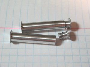

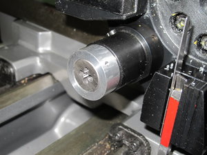

Потихоньку учим чпу работать по токарке :)
дописали нарезку резьбы метчиками, м3 без проблем режет, меньше не пробовал
плашка тоже хорошо режет, иногда удобнее ей
сделали возврат на точку , режим полуавтоматический
то есть в зависимости от обработки жму сперва вернуться по Х или по Зет
недавно точил такие детальки, 7 инструментов задействовано :)
IMG_0053[1].JPG (3230 просмотров) <a class='original' href='./download/file.php?id=61368&mode=view' target=_blank>Загрузить оригинал (654.1 КБ)</a>
простой плашкодержатель (3230 просмотров) <a class='original' href='./download/file.php?id=61369&mode=view' target=_blank>Загрузить оригинал (964.27 КБ)</a>

nik1 писал(а):недавно точил такие детальки
на резиномоторные модели раберхолдер?
Re: Чпу на токарный
Ага, для ней
но название детальки первый раз слышу :)
aegis
Сообщения: 3115
Репутация: 1810
Настоящее имя: Михайло
Re: Чпу на токарный
Сообщение aegis »
nik1, рабер=резина. холдер=держатель. на англиЦком только
