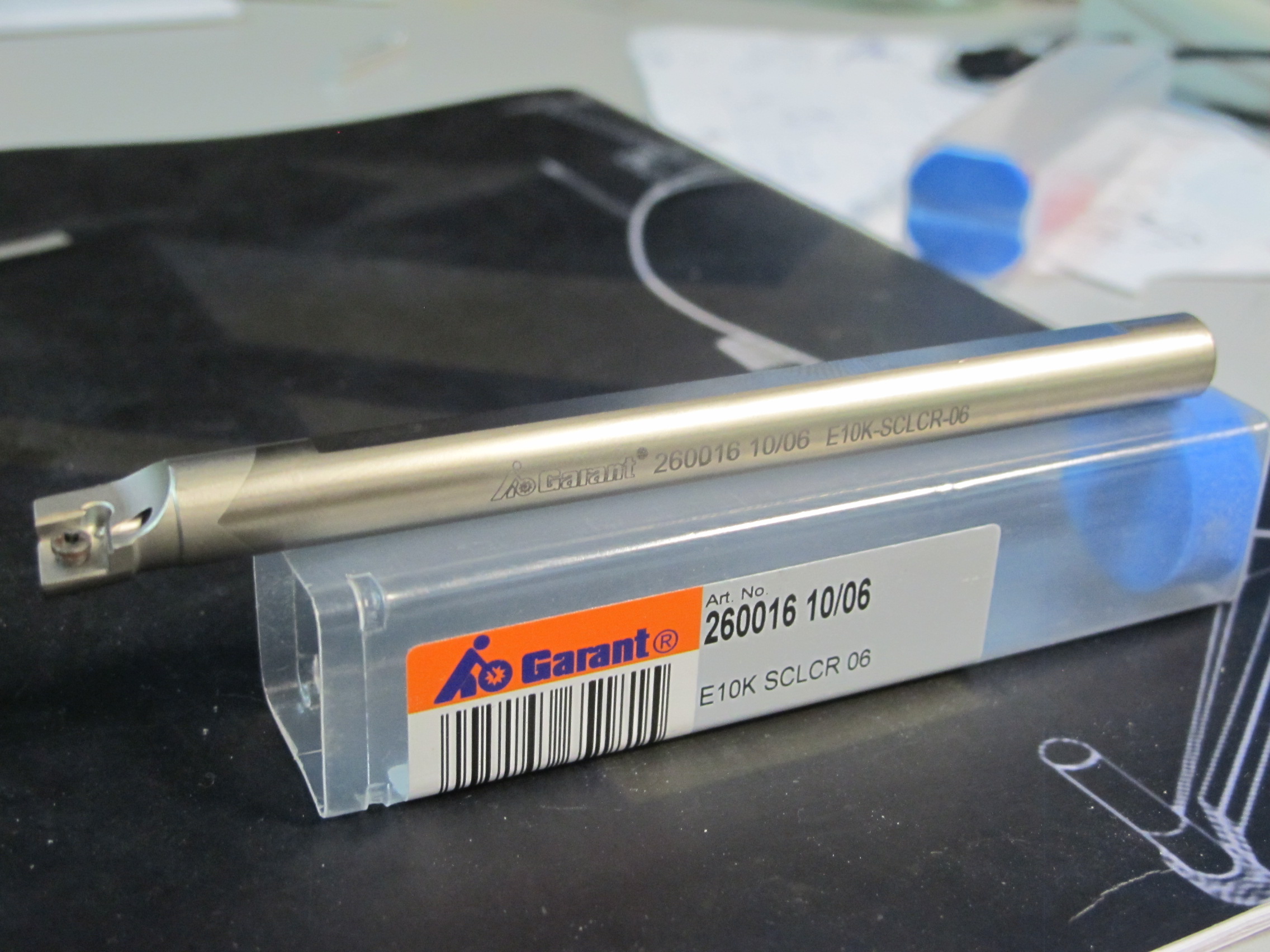

Re: Чпу на токарный
Понятно, таже картина
недавно купил твердосплавную 8 мм держалку, думал получится поболее снимать, а нифига , тоже начинает вибрировать
думаю взять на пробу державку под 55гр ромб, с внутренним подводом сож, дорогие капец :) это если полностью твердосплавная
10 мм под 9 рублей выходит

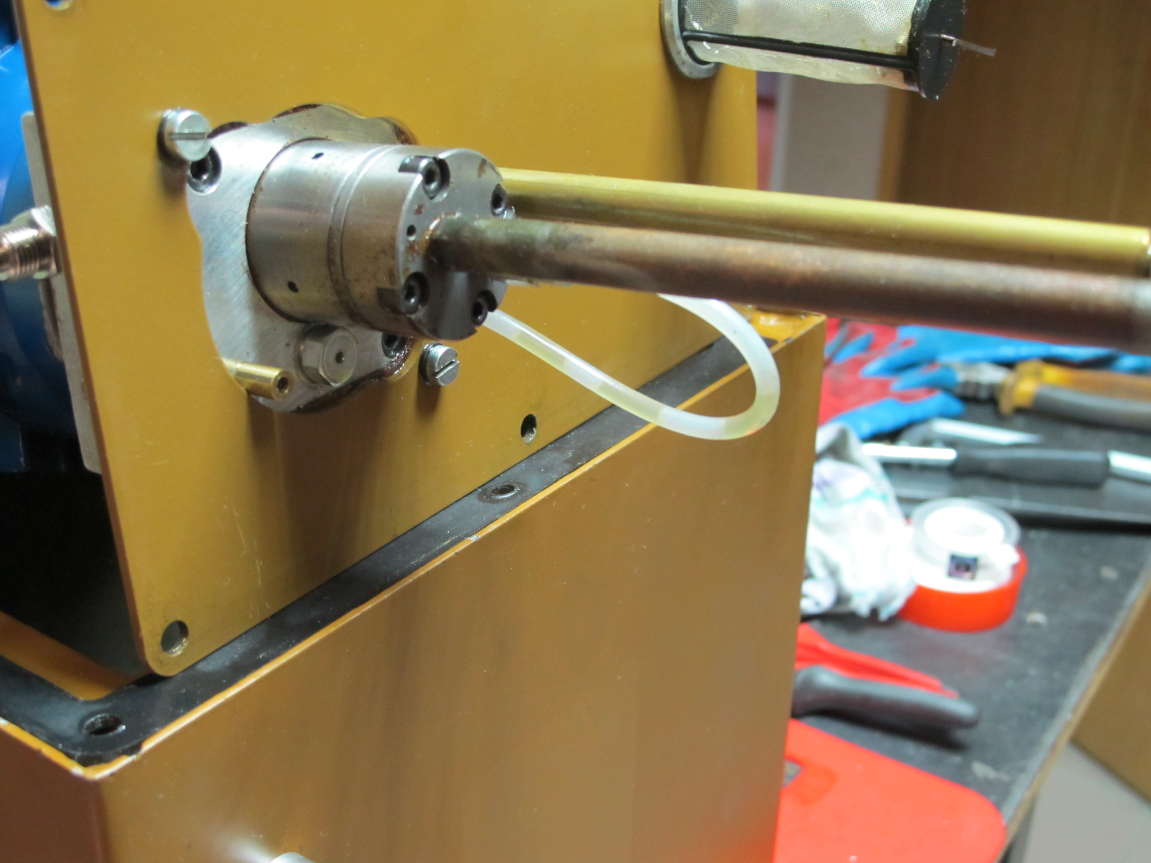

Re: Чпу на токарный
недавно выхватил маслостанцию, все включено :)
качает капец , есть клапан сброса давления, почти новье , за 4.5 рубля :cheesy:

Re: Чпу на токарный
Прикупили на пробу твердосплавную расточную державку , с внутренним подводом сож
если не оправдает надежд, то бабосы потрачены зря :hehehe:

nik1 писал(а):бабосы потрачены зря
Не зря, точить такими одно удовольствие.

nik1, я думал она цельная, а там только голова стальная а само тело державки ТС
нікому нічого не нав'язую.
Re: Чпу на токарный
Твердосплавные идут на 5 диаметров
а чем растачивать если надо глубже?
Re: Чпу на токарный
ими же.. тока аккуратно. :)
Re: Чпу на токарный
Понял, чудес не бывает в металобработке :)
