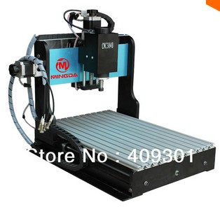

Друзья, всем доброго дня!
я приобрел станочег из китая.
в солидкаме сделал детальку, но про тесте на деревяшечке станок ушел в 0 (почти стол) деталь 30 фреза 25 и заклинил по Z
подскажите, может кто работал с таким же, какой пост выбирать, для корректной работы.

Re: SolidCAM
Попробуй 5 по счету , сверху
Тока аккуратно, дай доя начала 0 выше заготовки и посмотри
Re: SolidCAM
pesok писал(а):в солидкаме сделал детальку, но про тесте на деревяшечке станок ушел в 0 (почти стол) деталь 30 фреза 25 и заклинил по Z
Станком кто управляет? Мач3?

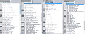

pesok
Сообщения: 18
Зарегистрирован: 18 мар 2013, 11:16
Re: SolidCAM
Сообщение pesok »
AndyBig писал(а):В солидкаме есть пост для Mach3, по крайней мере в 2014 версии. Поищите внимательнее, в его названии (но не в начале названия) есть слово Mach.
может я чего не там смотрю, или прога у меня не правильная....
список.png (4439 просмотров) <a class='original' href='./download/file.php?id=28501&mode=view' target=_blank>Загрузить оригинал (98.34 КБ)</a>
8-917-5469979

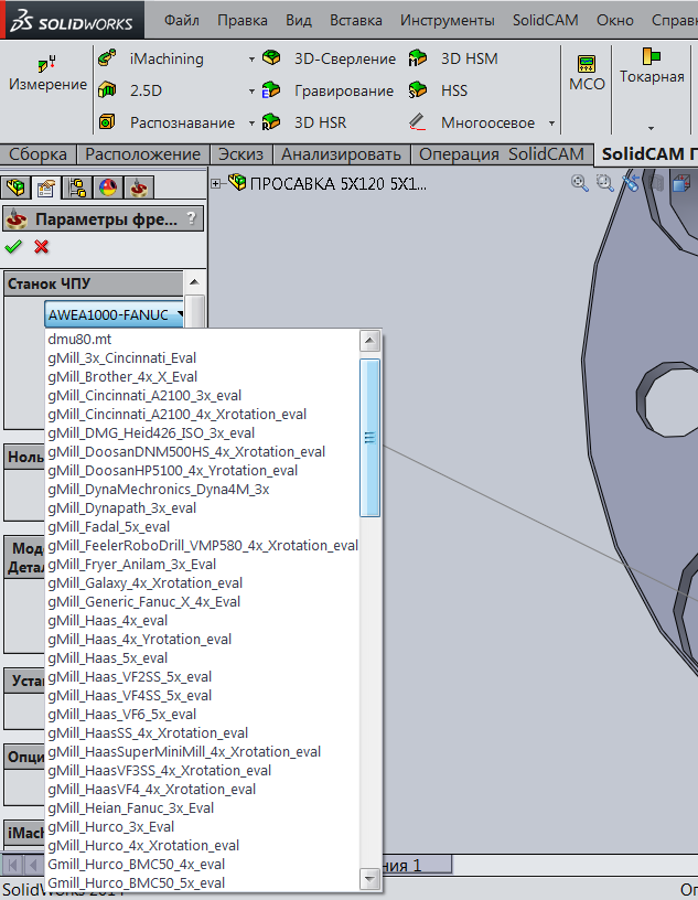

pesok
Сообщения: 18
Re: SolidCAM
Сообщение pesok »
пардоньте посл список не подтянулся
список.png (4437 просмотров) <a class='original' href='./download/file.php?id=28502&mode=view' target=_blank>Загрузить оригинал (116.15 КБ)</a>

вот я про что солидкам мне написал гкод такой
O5000 (SAETREGAARDENMYNT.TAP)
( MCV-OP ) (28-MAR-2010)
(SUBROUTINES: O2 .. O4)
G90 G17
G80 G49 G40
G54
G91 G28 Z0
G90
M01
N1 M6 T1
(TOOL -1- MILL DIA 3.0 R0. MM )
G90 G00 G40 G54
G43 H1 D31 G0 X0. Y-10. Z20. S1000 M3
M8
#21 = 0
WHILE [#21 LT 3] DO 1
(P-CONTOUR-T1 - POCKET)
G0 X0. Y-10. Z10.
 Z2.
G1 Z-0.2 F330
G3 X0. Y-10. I0. J10. F3000
G1 Y-10.2
а по итогам, должно быть так....
x0 y0 z 10
x0 y0 j3.25 f300 z0 и по кругу до низа детали...
8-917-5469979

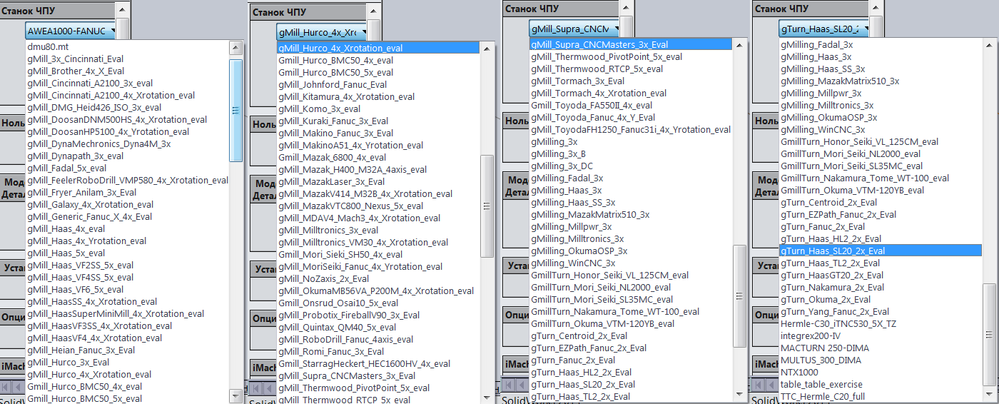

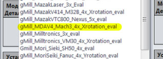

AndyBig
Сообщения: 3876
Репутация: 1121
Откуда: юг России
Re: SolidCAM
Сообщение AndyBig »
pesok писал(а):может я чего не там смотрю,
Вот:
1234567890.jpg (4413 просмотров) <a class='original' href='./download/file.php?id=28510&mode=view' target=_blank>Загрузить оригинал (35.76 КБ)</a>
Правда, я в работу сгенерированный им код не пускал, но по воздуху смотрел на 4-осевую обработку, вроде все правильно работает. Правда, есть одно "но" - поворотная ось в этом постпроцессоре обзывается "B", а не "A". Но это легко поправить в постпроцессоре.

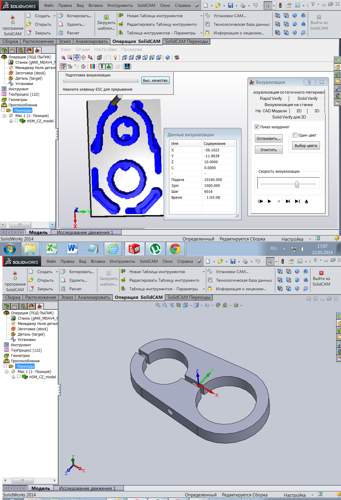

pesok
Сообщения: 18
Re: SolidCAM
Сообщение pesok »
делал 3д-хсм но что то не срослось.....
с прост процом, под мач
вопрос.png (4396 просмотров) <a class='original' href='./download/file.php?id=28513&mode=view' target=_blank>Загрузить оригинал (297.41 КБ)</a>
8-917-5469979
pesok
Сообщения: 18
Re: SolidCAM
Сообщение pesok »
есть у кого мысли ?

Сообщение AlexTskan »
Во первых симуляция кривая - это значит что дело не в посте. И даже ума не приложу - что как можно получить такую симуляцию...
Поэтому пока не добьётесь нормального отображения на экране - на посты и не смотрите.
Подача нереальная какая-то...
Чудес не бывает. Бывает недопонимание субъектом процессов, часто осложнённое отсутствием самокритики и верой в непогрешимость своей системы знаний. Плохо когда ЧСВ ещё раздуто до степени судьи...

Re: SolidCAM
Сообщение pesok »
AlexTskan писал(а):Во первых симуляция кривая - это значит что дело не в посте. И даже ума не приложу - что как можно получить такую симуляцию...
подача и все остальное не настраивалось т.к. несколько дней убилось на безуспешное нахождение пост процессора и алгоритма выборки....
сток указан с запасом по 10 мм с каждой стороны, фреза 6, концевая но тем не менее он почему то не режет контур полностью, а грызет его хаотично и кусками....
и еще вопрос для профи, как концевой выбрать воронку в 60 градусов под саморез (к примеру) только диаметром по более
8-917-5469979
