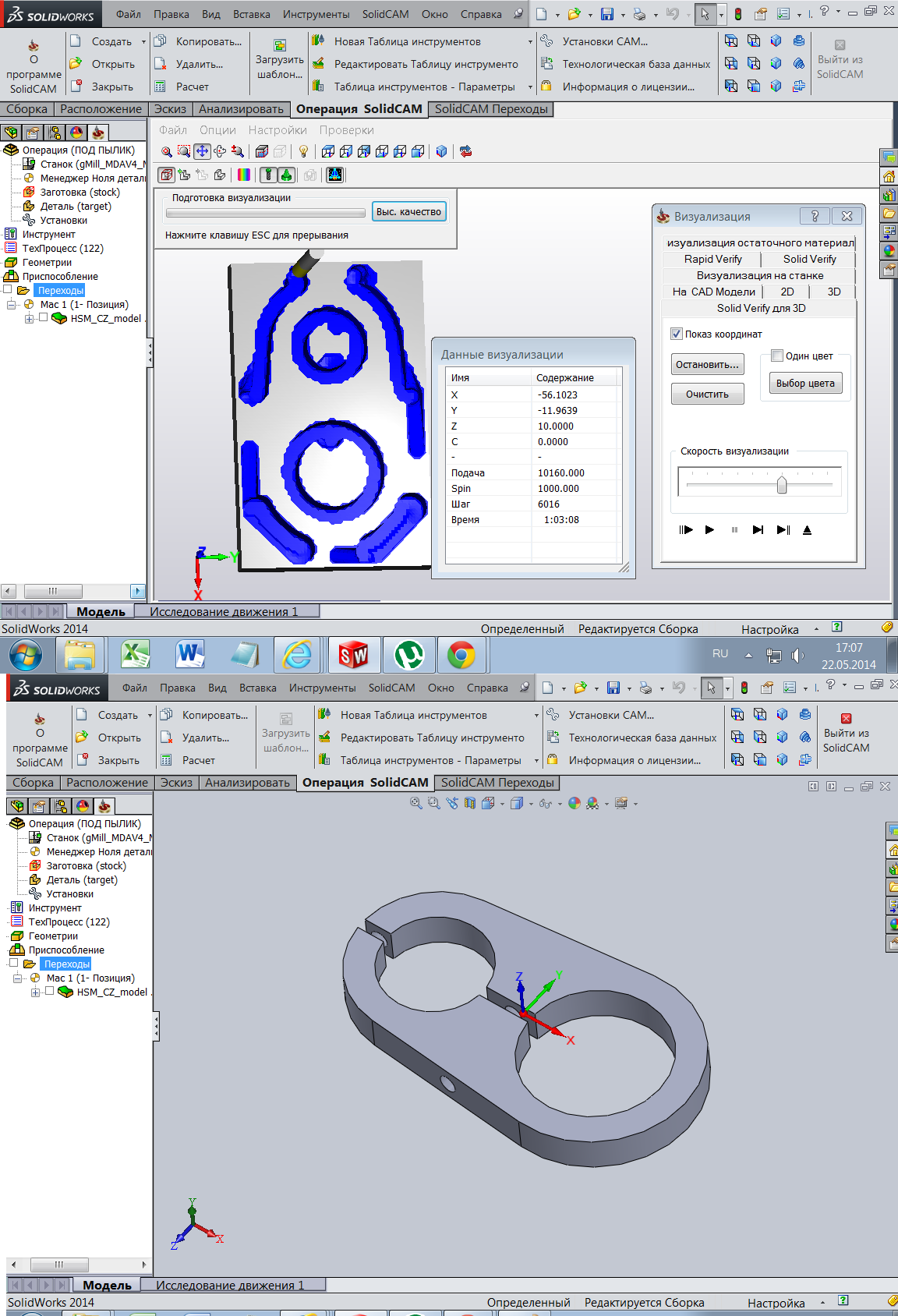

Друзья, всем доброго дня!
я приобрел станочег из китая.
в солидкаме сделал детальку, но про тесте на деревяшечке станок ушел в 0 (почти стол) деталь 30 фреза 25 и заклинил по Z
подскажите, может кто работал с таким же, какой пост выбирать, для корректной работы.

Re: SolidCAM
Попробуй 5 по счету , сверху
Тока аккуратно, дай доя начала 0 выше заготовки и посмотри
Re: SolidCAM
pesok писал(а):в солидкаме сделал детальку, но про тесте на деревяшечке станок ушел в 0 (почти стол) деталь 30 фреза 25 и заклинил по Z
Станком кто управляет? Мач3?

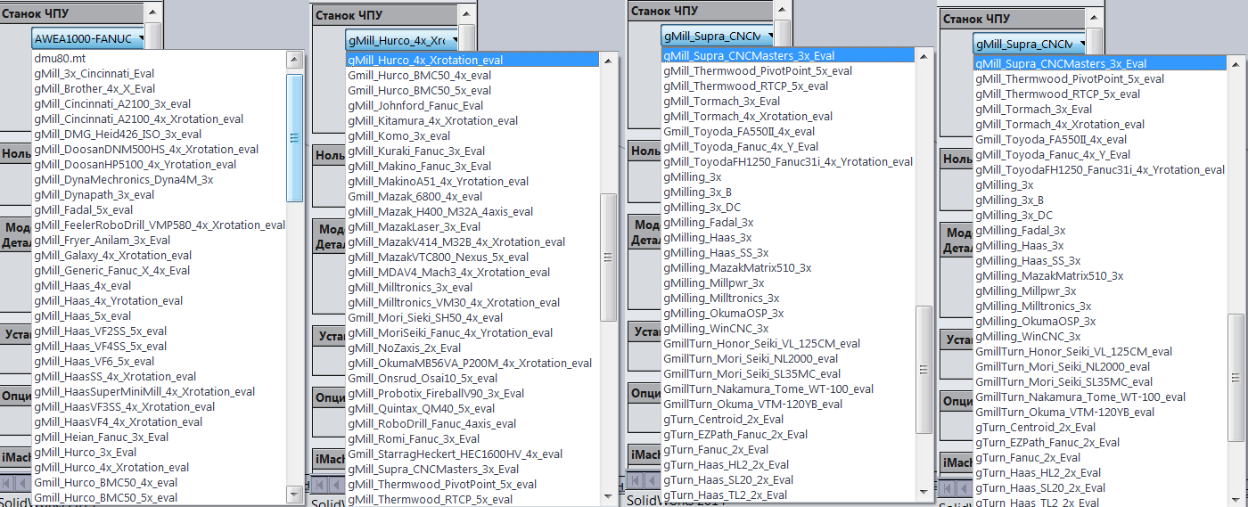

AndyBig писал(а):В солидкаме есть пост для Mach3, по крайней мере в 2014 версии. Поищите внимательнее, в его названии (но не в начале названия) есть слово Mach.
может я чего не там смотрю, или прога у меня не правильная....

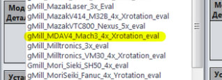

pesok писал(а):может я чего не там смотрю,
Вот:
1234567890.jpg (4403 просмотра) <a class='original' href='./download/file.php?id=28510&mode=view' target=_blank>Загрузить оригинал (35.76 КБ)</a>
Правда, я в работу сгенерированный им код не пускал, но по воздуху смотрел на 4-осевую обработку, вроде все правильно работает. Правда, есть одно "но" - поворотная ось в этом постпроцессоре обзывается "B", а не "A". Но это легко поправить в постпроцессоре.
