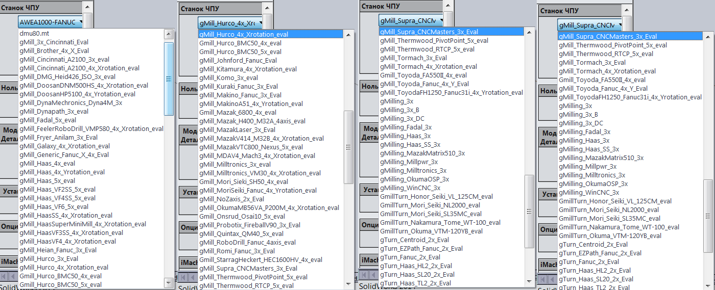

pesok
Сообщения: 18
Зарегистрирован: 18 мар 2013, 11:16
Re: SolidCAM
Сообщение pesok »
AndyBig писал(а):В солидкаме есть пост для Mach3, по крайней мере в 2014 версии. Поищите внимательнее, в его названии (но не в начале названия) есть слово Mach.
может я чего не там смотрю, или прога у меня не правильная....
список.png (4242 просмотра) <a class='original' href='./download/file.php?id=28501&mode=view' target=_blank>Загрузить оригинал (98.34 КБ)</a>
8-917-5469979

пардоньте посл список не подтянулся
список.png (4240 просмотров) <a class='original' href='./download/file.php?id=28502&mode=view' target=_blank>Загрузить оригинал (116.15 КБ)</a>

AndyBig
Сообщения: 3876
Репутация: 1121
Откуда: юг России
Re: SolidCAM
Сообщение AndyBig »
pesok писал(а):может я чего не там смотрю,
Вот:
1234567890.jpg (4216 просмотров) <a class='original' href='./download/file.php?id=28510&mode=view' target=_blank>Загрузить оригинал (35.76 КБ)</a>
Правда, я в работу сгенерированный им код не пускал, но по воздуху смотрел на 4-осевую обработку, вроде все правильно работает. Правда, есть одно "но" - поворотная ось в этом постпроцессоре обзывается "B", а не "A". Но это легко поправить в постпроцессоре.
