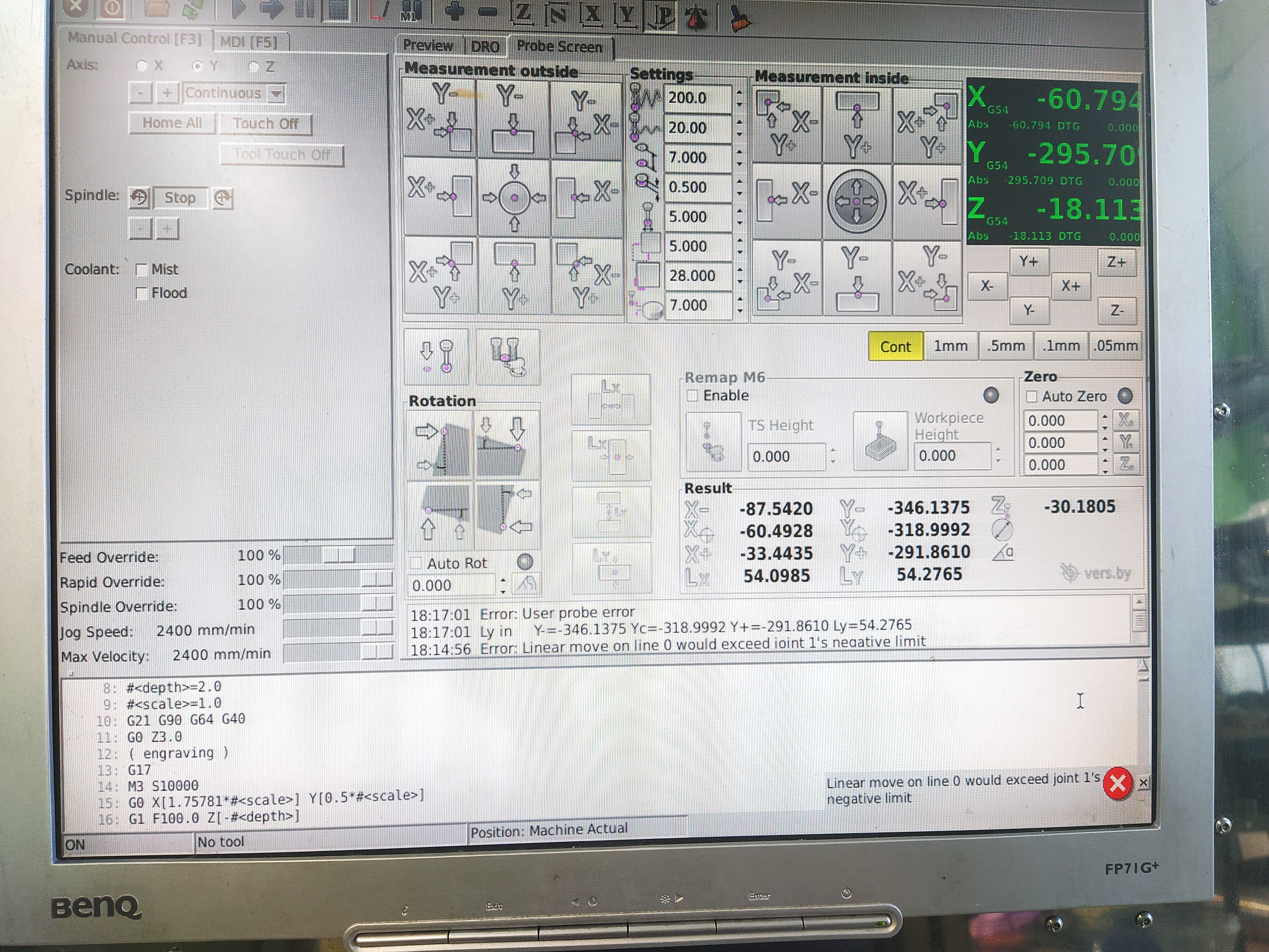

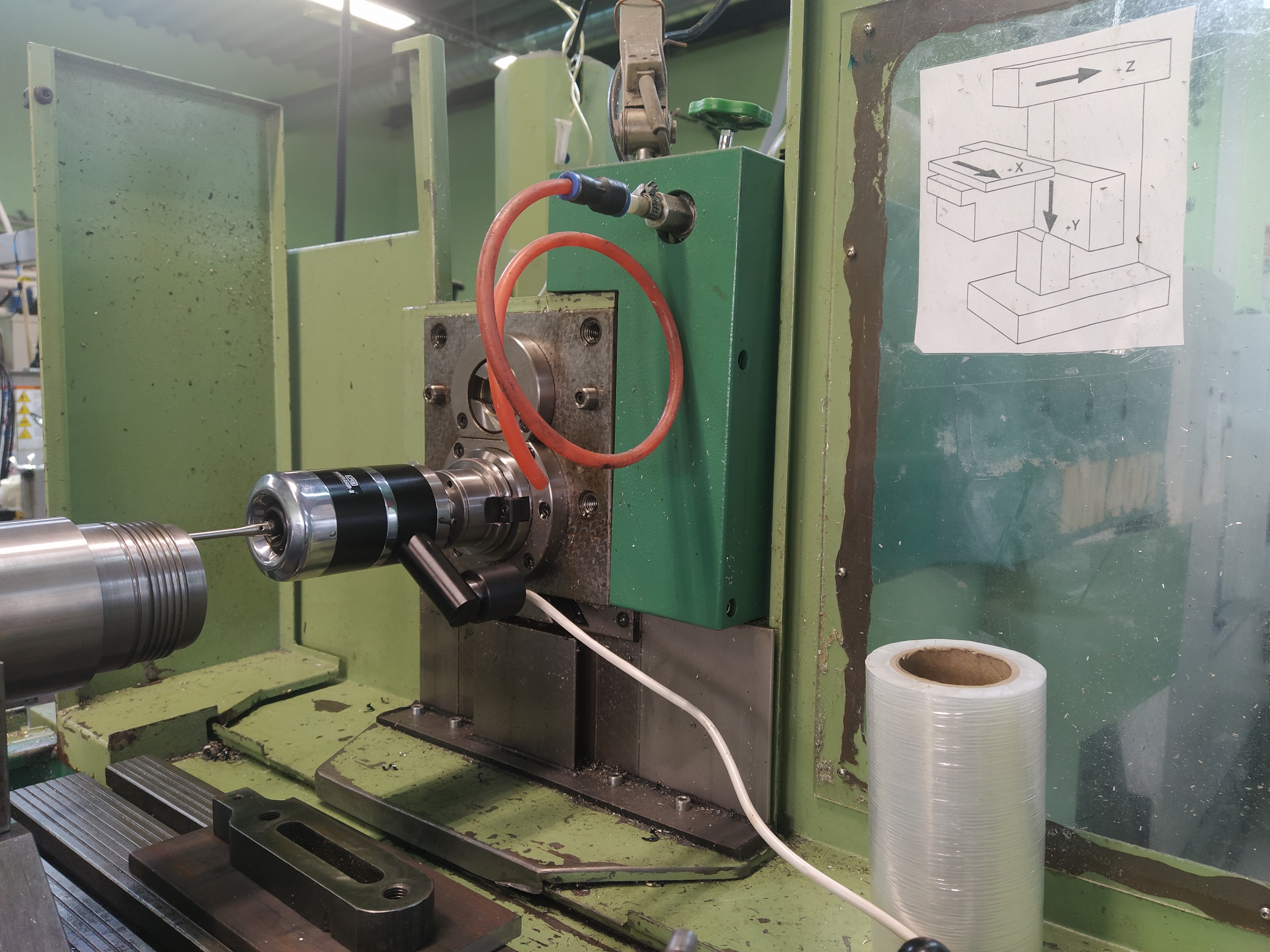

Добрый день!
Имеется MAHO MH400T. У станка есть возможность работать в двух конфигурациях-вертикально фрезерный и горизонтально фрезерный. Соответственно запускается нужная конфигурация под LinuxCNC. В вертикально-фрезерной работа с измерительным щупом проходит более-менее нормально. В горизонтально- фрезерной при попытке привязаться внутри отверстия выдается ошибка как на "скриншоте" . При привязке, скажем, только по Y,
станок движется щупом вниз (Y-) , касается, движется вверх, касается и залипает с ошибкой (Error: Linear move on line 0 would exceed joint 1 negative limit) До концевиков далеко, отверстие 54мм. По оси Х те же ошибки. В чем может быть проблема?
MAHO_MH400E.ini
(4.26 КБ) 328 скачиваний

IMG_20200901_175720.jpg (5878 просмотров) <a class='original' href='./download/file.php?id=185607&mode=view' target=_blank>Загрузить оригинал (7.8 МБ)</a>
IMG_20200901_175735.jpg (5878 просмотров) <a class='original' href='./download/file.php?id=185608&mode=view' target=_blank>Загрузить оригинал (5.21 МБ)</a>
ошибки.png (5878 просмотров) <a class='original' href='./download/file.php?id=185610&mode=view' target=_blank>Загрузить оригинал (1.32 МБ)</a>

Мы заметили, что если какая-то из измерительных операций была ранее завершена с ошибкой, то в системе может оставаться незавершенный процесс. Это может вызывать случайные непонятные выбросы ошибок при последующих измерениях. В случае возникновения любых ошибок измерений мы рекомендуем вводить вручную MDI команду завершения Есть в linuxcnc вроде более научный метод - задавать заранее прописанную процедуру завершения
[RS274NGC]
ON_ABORT_COMMAND=O <on_abort> cal
но пока (у нас по крайней мере) это работает глючно, мы пользуемся ручным вводом "M2".

Re: [WIKI] Работа с центроискателем в LinuxCNC
Сообщение NikSR »
Спасибо! Очистка очереди сообщений + М2 вылечила проблему
