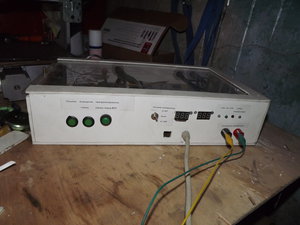

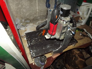

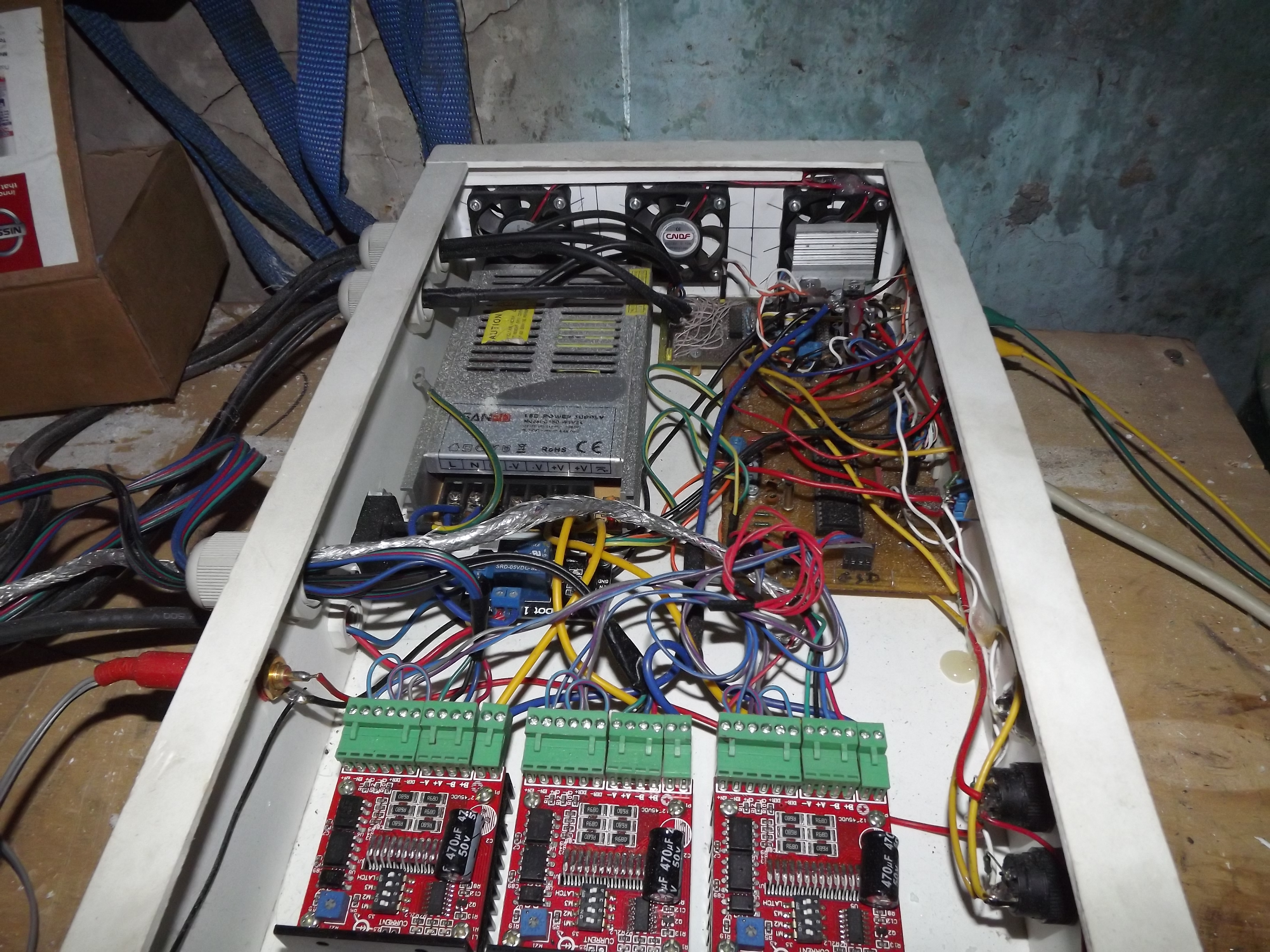

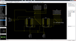

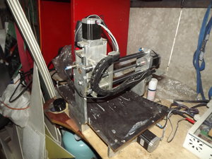

Сбегал в гараж а там света нет
так что всё выключеное
контроллер сделан по схемам с сайта CNC Planet
Драйвера на шаговые двигателя TB6600 red ток до 4,5А (5А в пике) запас по току около 40%
На основе 2х ULN2003 сделано подключение дачиков как NPN так и PNP.
Подсветка шпинделя осуществяется 3мя светодиодами от рекламного плаката 12в.
Блок питания 24в 6.5А пока достаточно но в планах заменить на 32в 10А
Как только запущу станок что бы можно было отфрезеровать плату то переделаю всё потому как не нравиться мне отдельными блоками... в текущий момент контроллер + блок концевиков+плата стабилизаторов питания. Ещё в планах изменение джойстика и установка 2х16 дисплея.
В текущем варианте установлено обычное реле для запуска шпинделя, при старте которого иногда контроллер подвисает - решение заменить на твёрдотельное (куплено ждёт тепла
В электрике как и в электронике есть только два вида неисправности - нет контакта где он должен быть и есть контакт где его не должно быть а остальное от лукавого

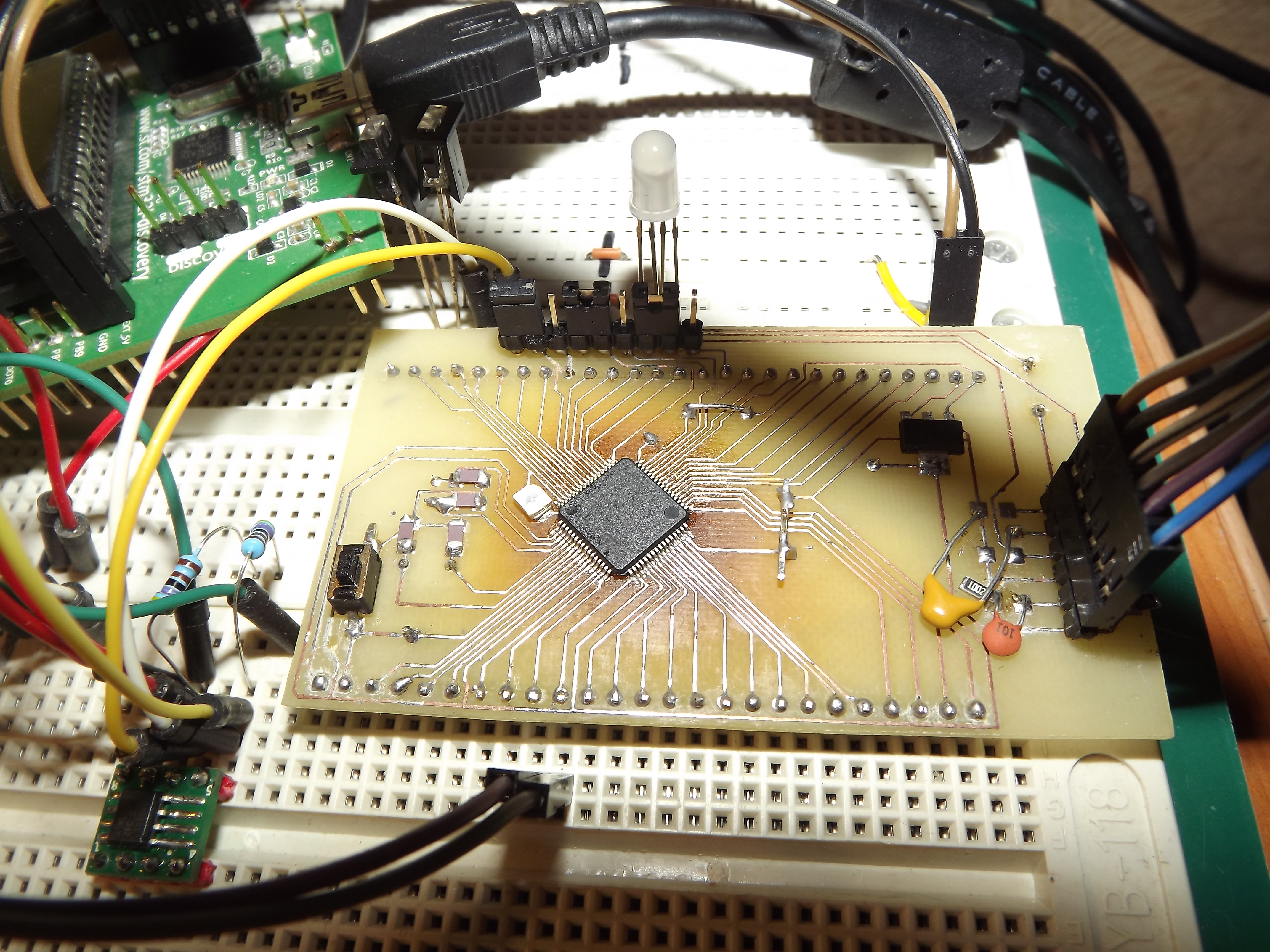

Пользуюсь DipTrace для создания плат потом или лут или фоторезист и травление но собираюсь перевести данную функцию на станок. В текущий момент была проблема с измерением поверхности печатной платы ибо лицензии на MK1 у меня нет и я задумывался над покупкой лицензии. Потом в поисках схем подключения экрана к контроллеру по I2C вышел на данный форум.
Вложить GBR файл для образца не удалось
выкладываю в виде кода. Попытка добавить в Вашей программе данный код не принесла результата. Без редактирования не удаётся увидеть 3D. Если нужны образцы GBR с DipTrace могу предоставить в разных вариантах
В данном коде 2 платы переходники для STM32F100 с планарного варианта на ДИП с полным комплектом включения (кварцы доп резисторы и перемычки и выводы программатора) вообщем готовая платка для запуска МК. Исполнение фоторезист, при станочном исполнении размеры еще можно уменьшить
а так же делать 2х сторонние платы
DRL файл то же странно открылся не в пределах поля а где то на задворках....
