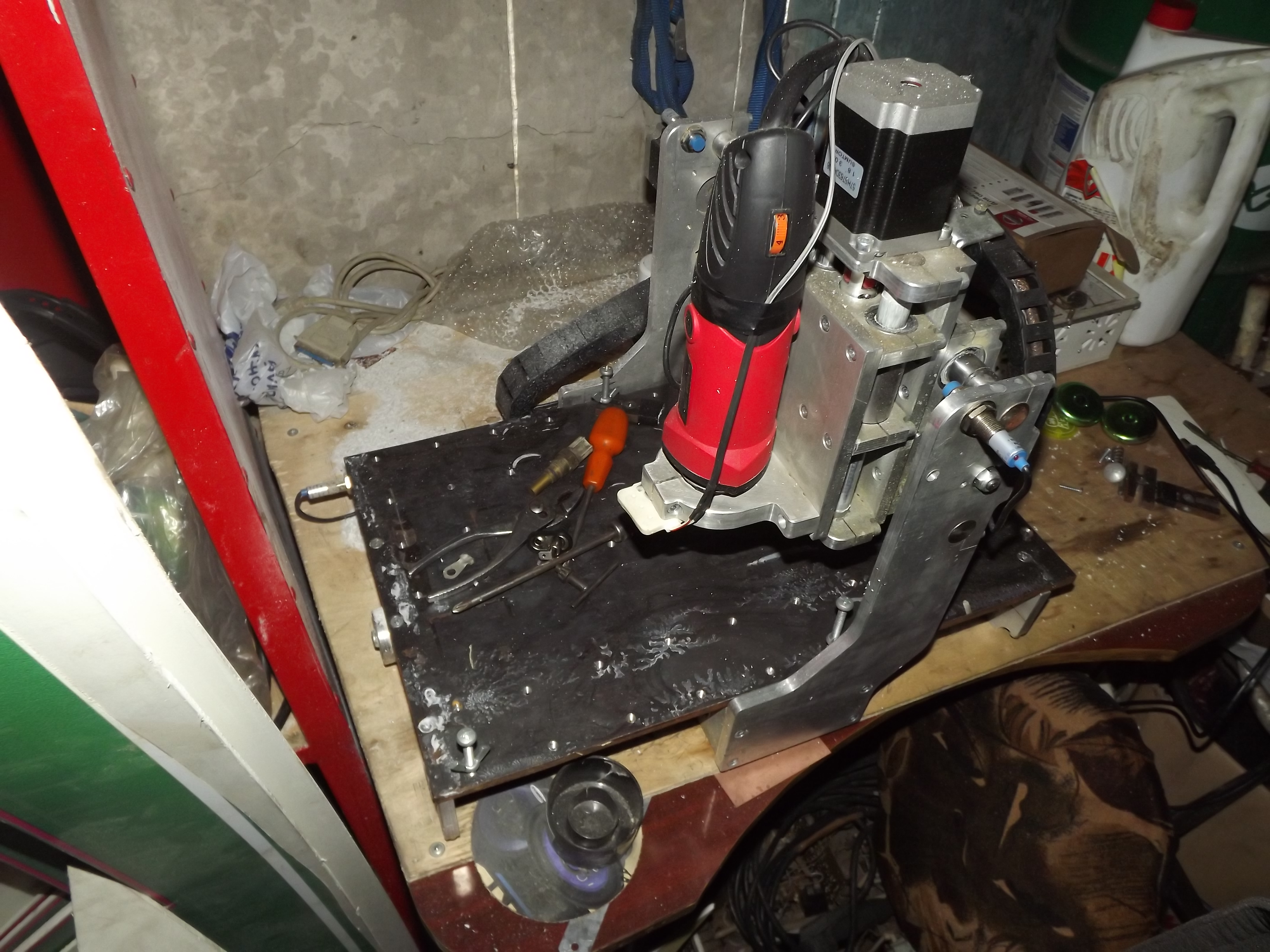

ну и сам станок рабочий стол 200х300 общий размер 500х350 , Индуктивный датчик типа LJ12A3-4-Z/BY PNP или NPN открытый коллектор (3711 просмотров) <a class='original' href='./download/file.php?id=74254&mode=view' target=_blank>Загрузить оригинал (3.71 МБ)</a>
ну и сам станок рабочий стол 200х300 общий размер 500х350 , Индуктивный датчик типа LJ12A3-4-Z/BY PNP или NPN открытый коллектор (3711 просмотров) <a class='original' href='./download/file.php?id=74255&mode=view' target=_blank>Загрузить оригинал (3.61 МБ)</a>
Как только запущу станок что бы можно было отфрезеровать плату то переделаю всё потому как не нравиться мне отдельными блоками... в текущий момент контроллер + блок концевиков+плата стабилизаторов питания. Ещё в планах изменение джойстика и установка 2х16 дисплея.
В текущем варианте установлено обычное реле для запуска шпинделя, при старте которого иногда контроллер подвисает - решение заменить на твёрдотельное (куплено ждёт тепла :hehehe: )
