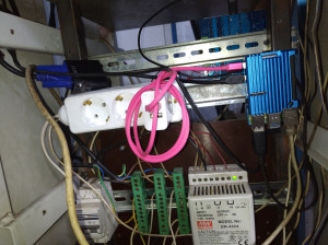

Перевел станок на одноплатник

Bender писал(а): ↑ Перевел станок на одноплатник
Эх, никогда не понимал почему нужно делать питание мини компов через мини USB-С. Очень шатко, особенно, в электро ящике.

MX_Master писал(а): ↑ Очень шатко, особенно, в электро ящике.
Потому что это "игрушка", там другие приоритеты.

MX_Master писал(а): ↑29 авг 2020, 08:21 Эх, никогда не понимал почему нужно делать питание мини компов через мини USB-С. Очень шатко, особенно, в электро ящике.
Удобно, Не шатко, USB-Type C очень плотно заходит в разъем. Не стоит переживать что он выпадет итд...
В стойке работал обычный PC на Win лет 8 но стал лагать иногда. Решил заменить на мини. В основном :
1 используется карты sd с которых удобно делать образы для восстановления.
Купил несколько sd карт (sandisk 16g) по 290руб. Дали гарантию 7 лет - я не верю конечно, но чеки сохранил..
2 во всех стойках одинаковые ПК.

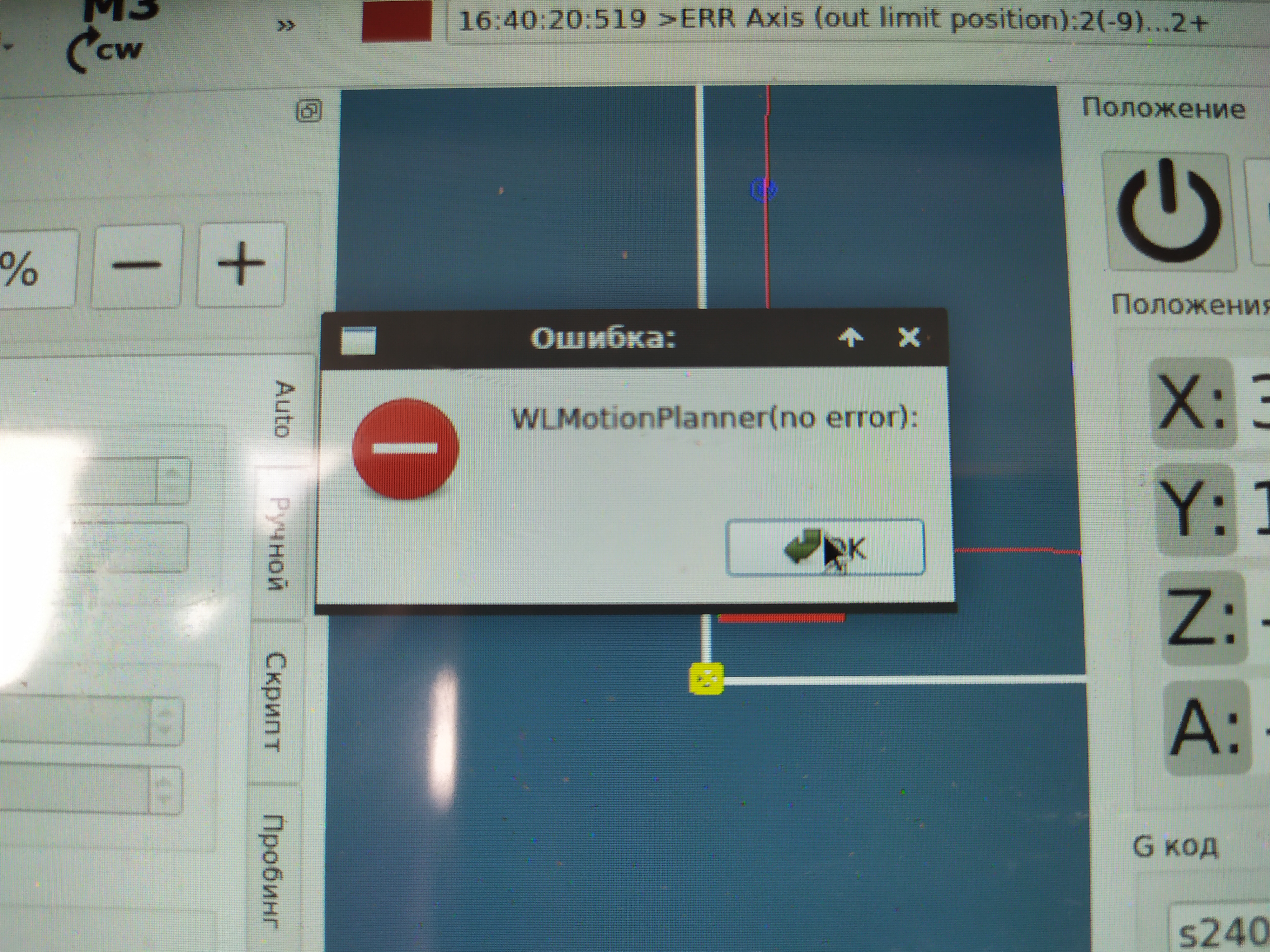

Сергей, что то опять не так. После настройки четвертой оси, не могу работать в трехосевом режиме.
Вылетает ошибка Planner(no error)

Надо весь список сообщений который вверху. Судя по последнему выход за пределы перемещения оси с индексом 2 (z). Траектория не выходит за белый куб?

Сергей, спасибо. Действительно по Z был выход на 2мм.
Исправил и заработало!!!
Белый куб просмотреть не получается на тачскрине, масштабирования нет :(
