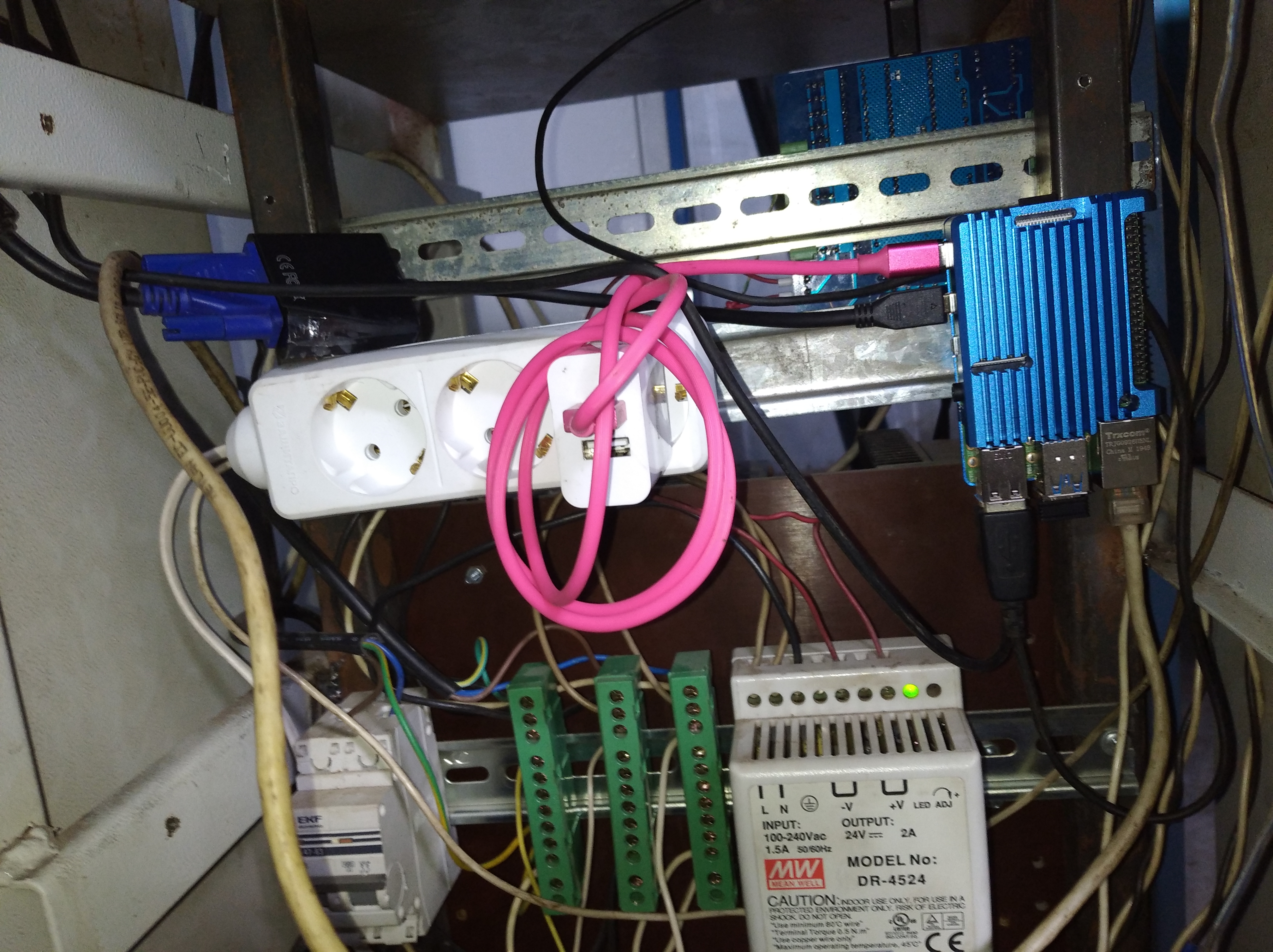

Перевел станок на одноплатник

Какая красота!

Bender писал(а): ↑ Перевел станок на одноплатник
Эх, никогда не понимал почему нужно делать питание мини компов через мини USB-С. Очень шатко, особенно, в электро ящике.

Дёшево, компактно, дёшево.

MX_Master писал(а): ↑ Очень шатко, особенно, в электро ящике.
Потому что это "игрушка", там другие приоритеты.

MX_Master писал(а): ↑29 авг 2020, 08:21 Эх, никогда не понимал почему нужно делать питание мини компов через мини USB-С. Очень шатко, особенно, в электро ящике.
Удобно, Не шатко, USB-Type C очень плотно заходит в разъем. Не стоит переживать что он выпадет итд...
В стойке работал обычный PC на Win лет 8 но стал лагать иногда. Решил заменить на мини. В основном :
1 используется карты sd с которых удобно делать образы для восстановления.
Купил несколько sd карт (sandisk 16g) по 290руб. Дали гарантию 7 лет - я не верю конечно, но чеки сохранил..
2 во всех стойках одинаковые ПК.

Bender писал(а): ↑ А где порог игрушка/не игрушка.?
Несоответствие куче промышленных стандартов. Короткий "жизненный цикл".

UAVpilot писал(а): ↑30 авг 2020, 04:57 Несоответствие куче промышленных стандартов. Короткий "жизненный цикл".
Соответствие определяется сертификатом (документ), за который не все хотят платить.
Жизненный цикл зависит от минимального срока службы каждого элемента системы. И если сравнивать мини ПК и обычный ПК. То у последнего их в разы больше...
Re: WLMill (Open source + WLMotion) - управление фрезерным ЧПУ
Bender писал(а): ↑ Соответствие определяется сертификатом (документ), за который не все хотят платить.
Нет, сертификатом лишь документально подтверждается это соответствие. Пример если гайка М6 соответствует стандартам, то она без проблем накрутится на стандартный болт М6 без всяких сертификатов.
Bender писал(а): ↑ Жизненный цикл зависит от минимального срока службы каждого элемента системы.
Вы путаете "жизненный цикл" и "срок службы".
Смысл в том, что после окончания жизненного цикла изделия вы теряете гарантированную возможность купить это изделие (для замены вышедшего из строя или для другого использования) и вам придётся проводить новые НИОКР для адаптации другого похожего изделия для себя.
P.S. например попробуй купить Raspbery pi 2b, анонсированную всего-лишь 5 лет назад...

UAVpilot писал(а): ↑ P.S. например попробуй купить Raspbery pi 2b, анонсированную всего-лишь 5 лет назад...
новый не найти конечно в больших количествах,- с этим ничего не поделаешь.
Самое главное есть альтернативные замены...
Bender писал(а): ↑ Самое главное есть альтернативные замены...
Конечно есть. Только
UAVpilot писал(а): ↑ придётся проводить новые НИОКР для адаптации другого похожего изделия
как минимум для создания нового загрузочного образа, а это время, деньги и простои.

UAVpilot писал(а): ↑ как минимум для создания нового загрузочного образа, а это время, деньги и простои.
Базовый образ даёт производитель одноплатника. Все остальное переносится достаточно быстро...
Для области применения вашего продукта это вполне годится.
