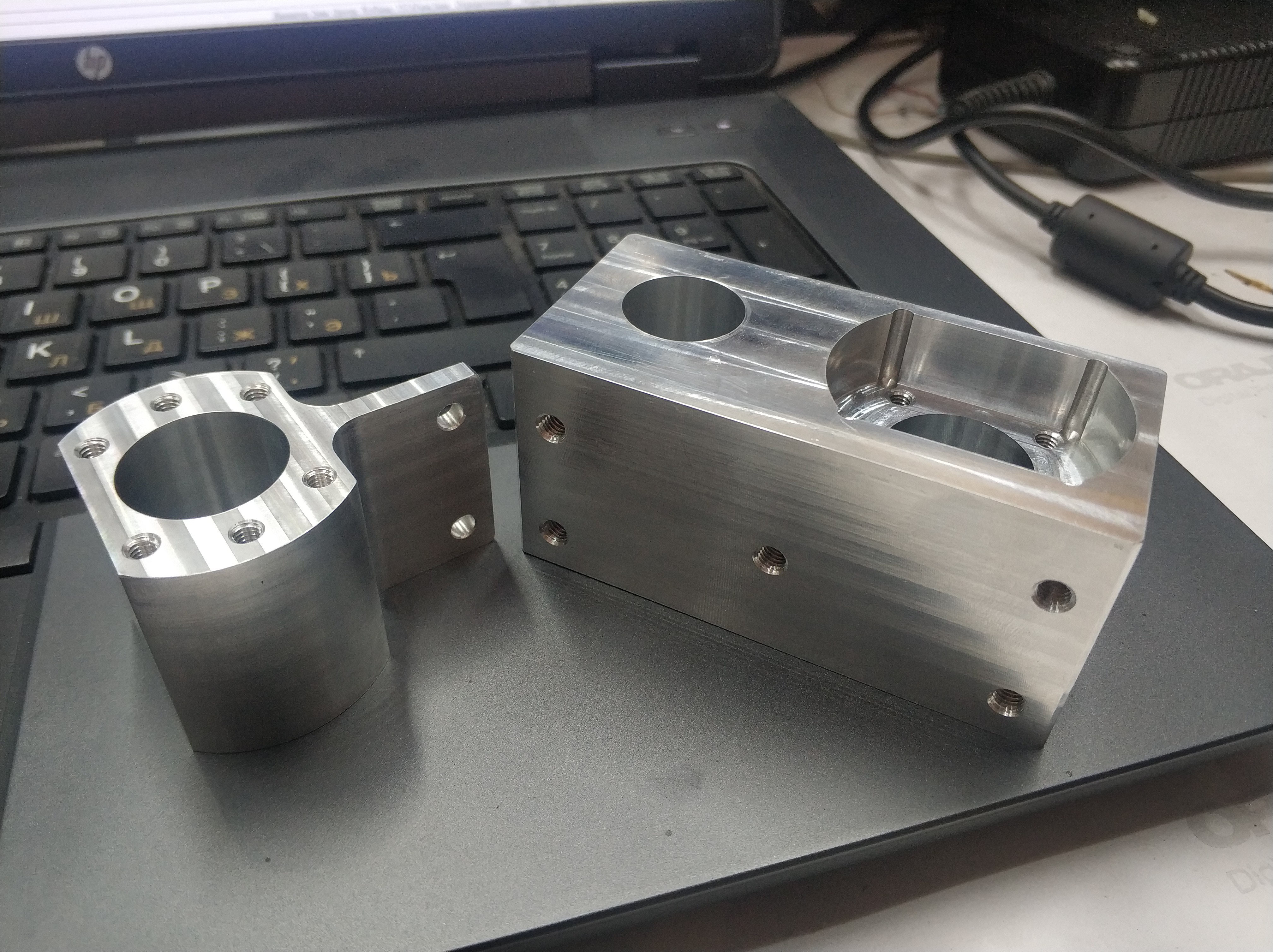

Gestap
Сообщения: 890
Репутация: 1089
Re: 600х400 из профиля (открытый проект)
Сообщение Gestap »
frezeryga, я не ссу)))
Уже лечу, скоро всё будет)))
IMG_20200706_144131.jpg (4261 просмотр) <a class='original' href='./download/file.php?id=183643&mode=view' target=_blank>Загрузить оригинал (1.86 МБ)</a>
Сообщение Gestap »

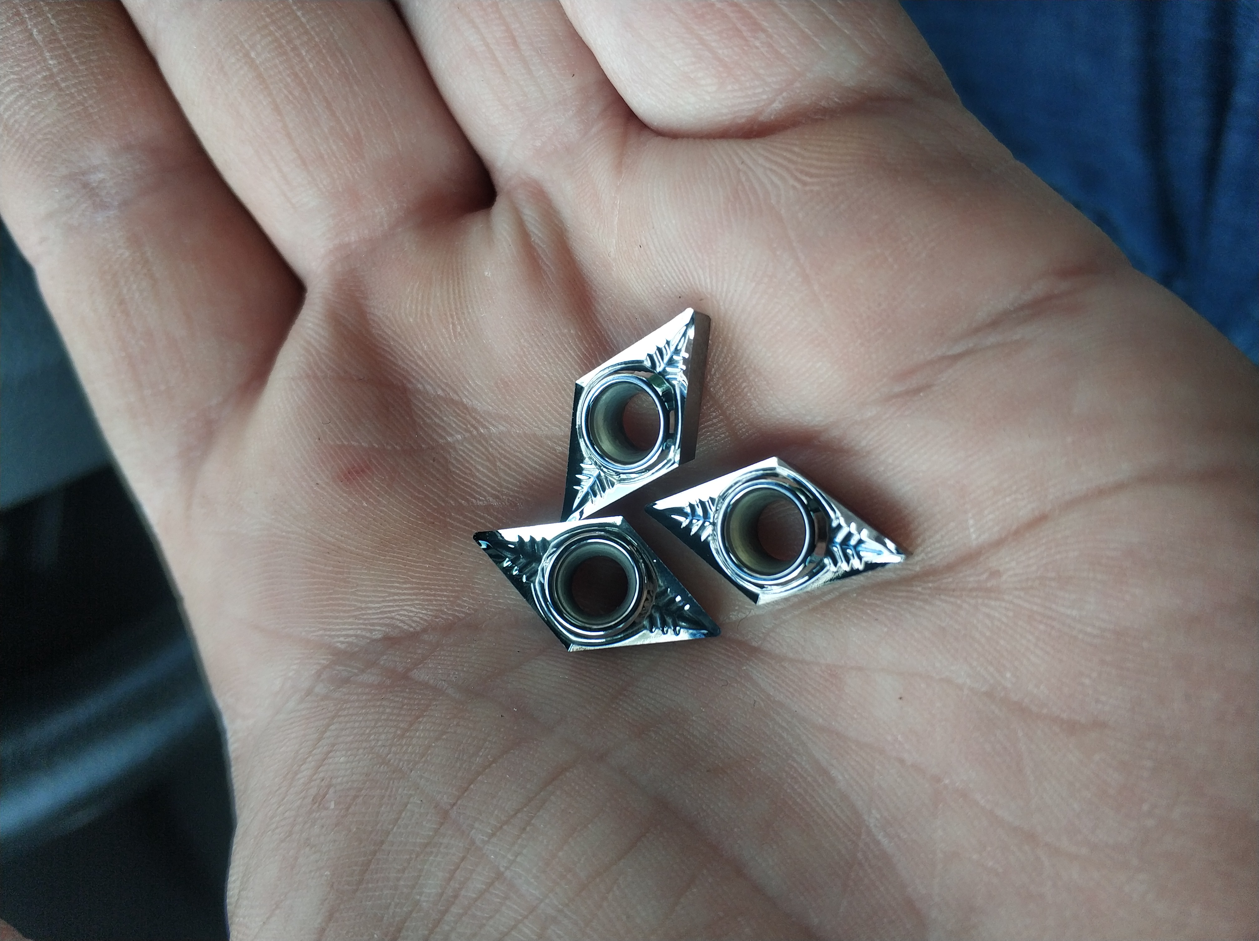

Вот оно, Максовская фреза.
Пока на кусочке попробовал, намного веселее чем 32,
8000об, 0,5мм, подача 1500.
https://youtu.be/O3WPqtHvlKc
Фотку забыл )))
IMG_20200706_161308.jpg (4220 просмотров) <a class='original' href='./download/file.php?id=183649&mode=view' target=_blank>Загрузить оригинал (1.83 МБ)</a>
dtw.moscow@gmail.com
Gestap
Сообщения: 890
Репутация: 1089
Сообщение Gestap »

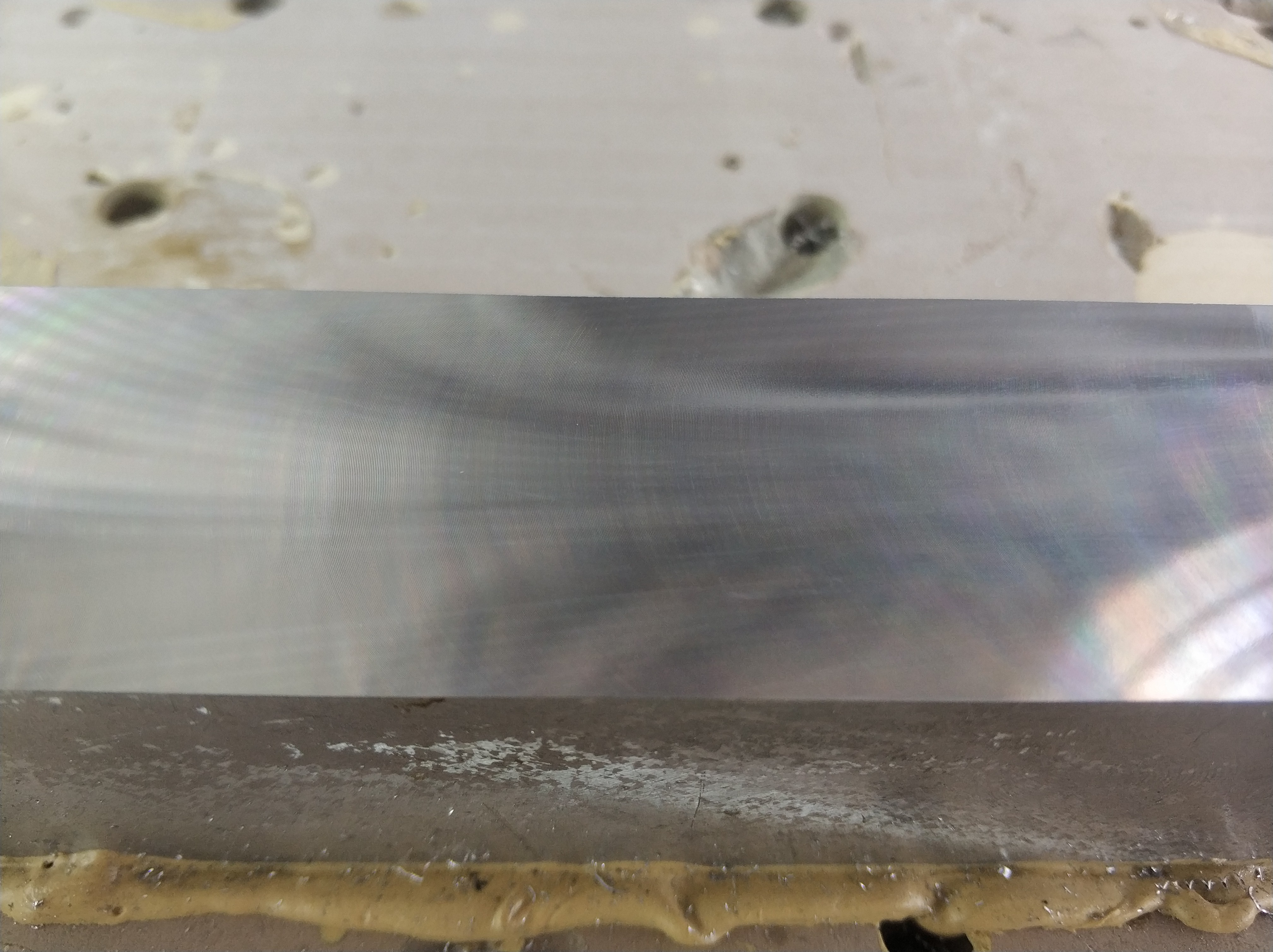

Вот более менее проба, на куске побольше,
Сьем 0,6мм, по звуку как-то не очень шпиндельку, наверное не стоит так много брать за проход.
А так я даволен, скорость думаю раз в 10 увеличилась)))
https://youtu.be/dlUteI7RwH4

Gestap
Сообщения: 890
Репутация: 1089
Сообщение Gestap »

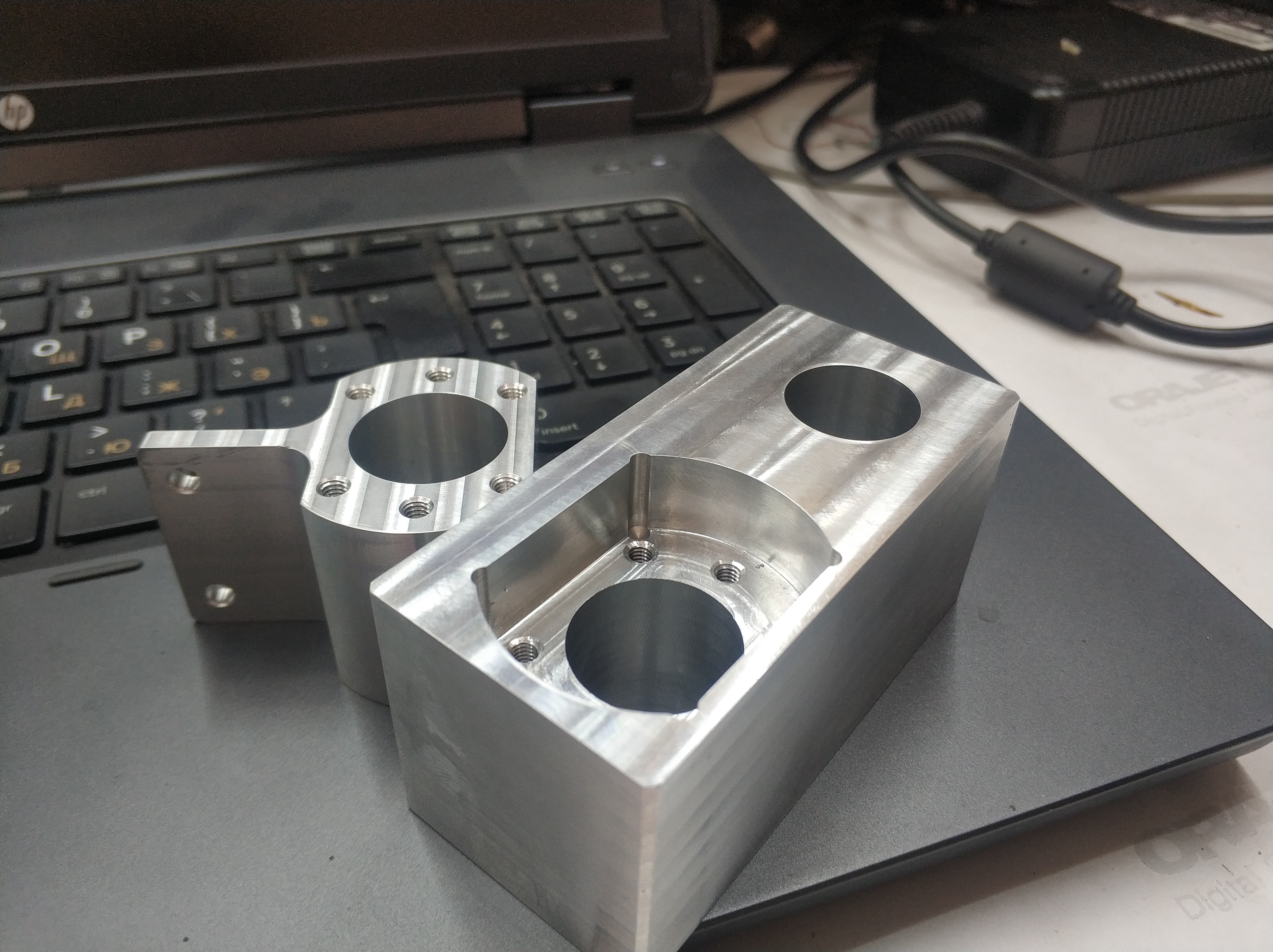

Первая сторона!
Выглядят кошерно, как со взрослого станка)))
IMG_20200706_225519.jpg (4140 просмотров) <a class='original' href='./download/file.php?id=183662&mode=view' target=_blank>Загрузить оригинал (2.06 МБ)</a>

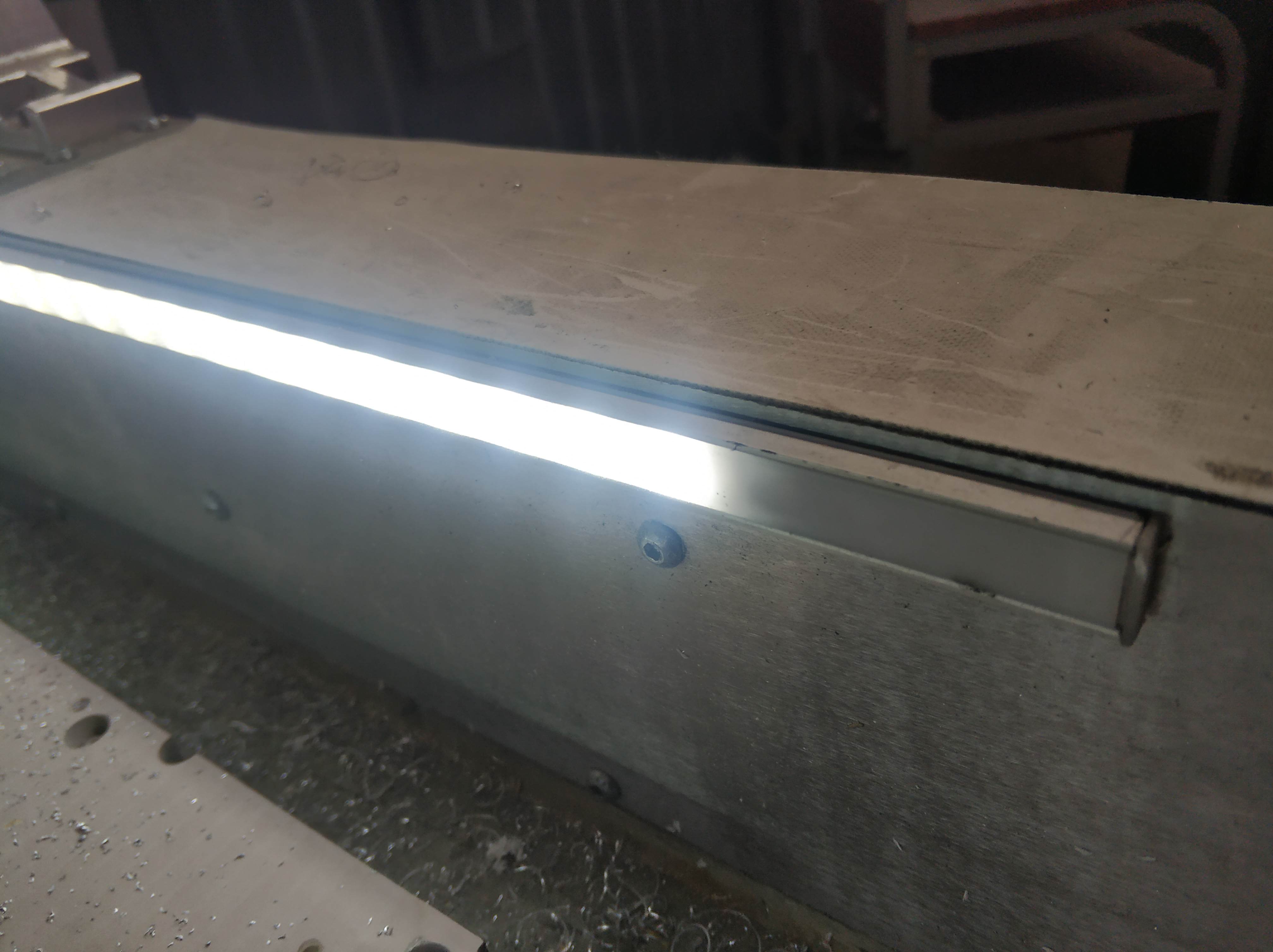

daemon78
Сообщения: 1311
Репутация: 103
Сообщение daemon78 »
Александр, нравится мне твоя подсветка.
Это светодиодная лента?
Gestap
Сообщения: 890
Репутация: 1089
Сообщение Gestap »
daemon78, да это лента, в коробе для нее, брал в Леруа.
IMG_20200707_093300.jpg (4062 просмотра) <a class='original' href='./download/file.php?id=183667&mode=view' target=_blank>Загрузить оригинал (477.67 КБ)</a>

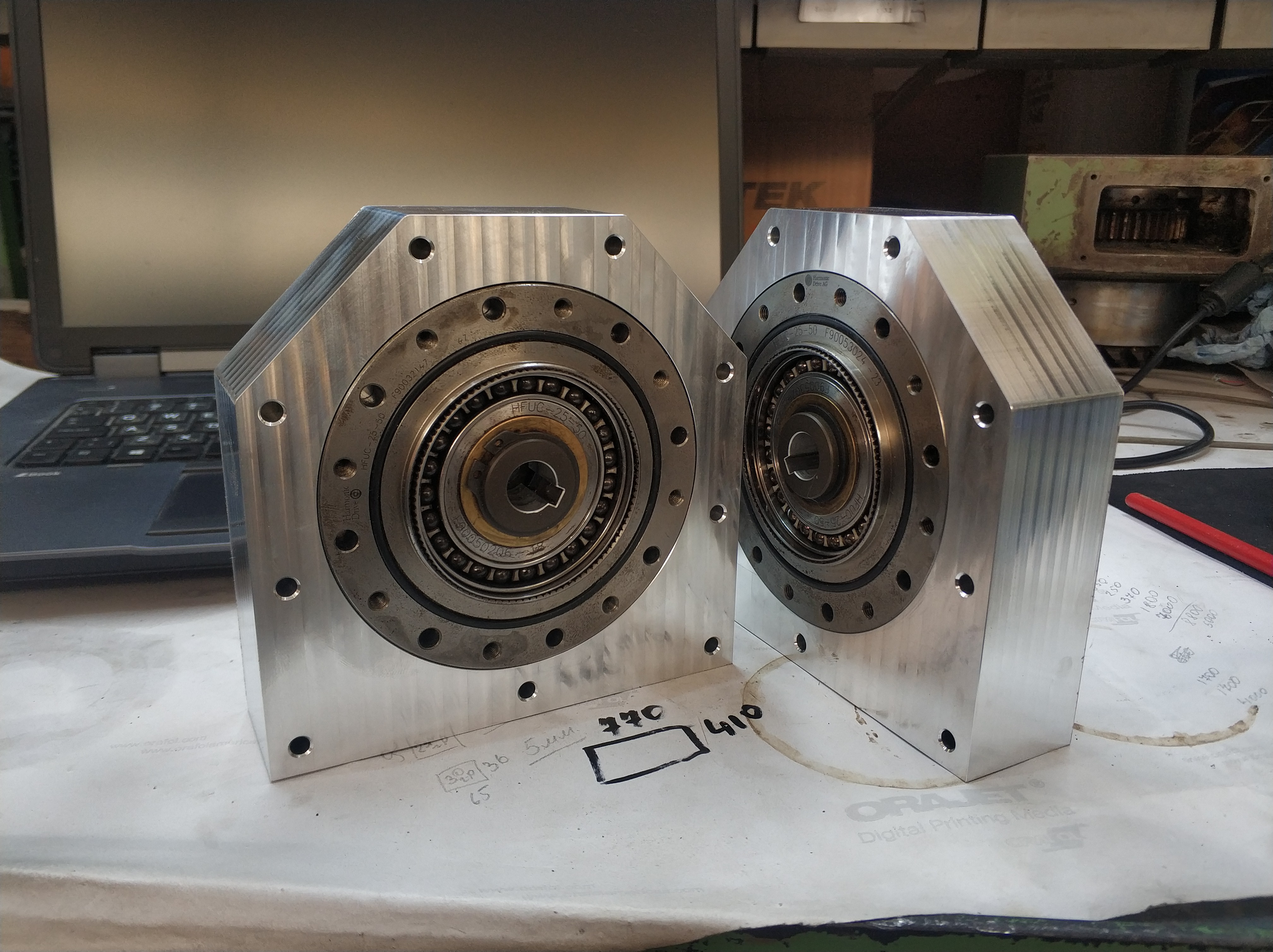

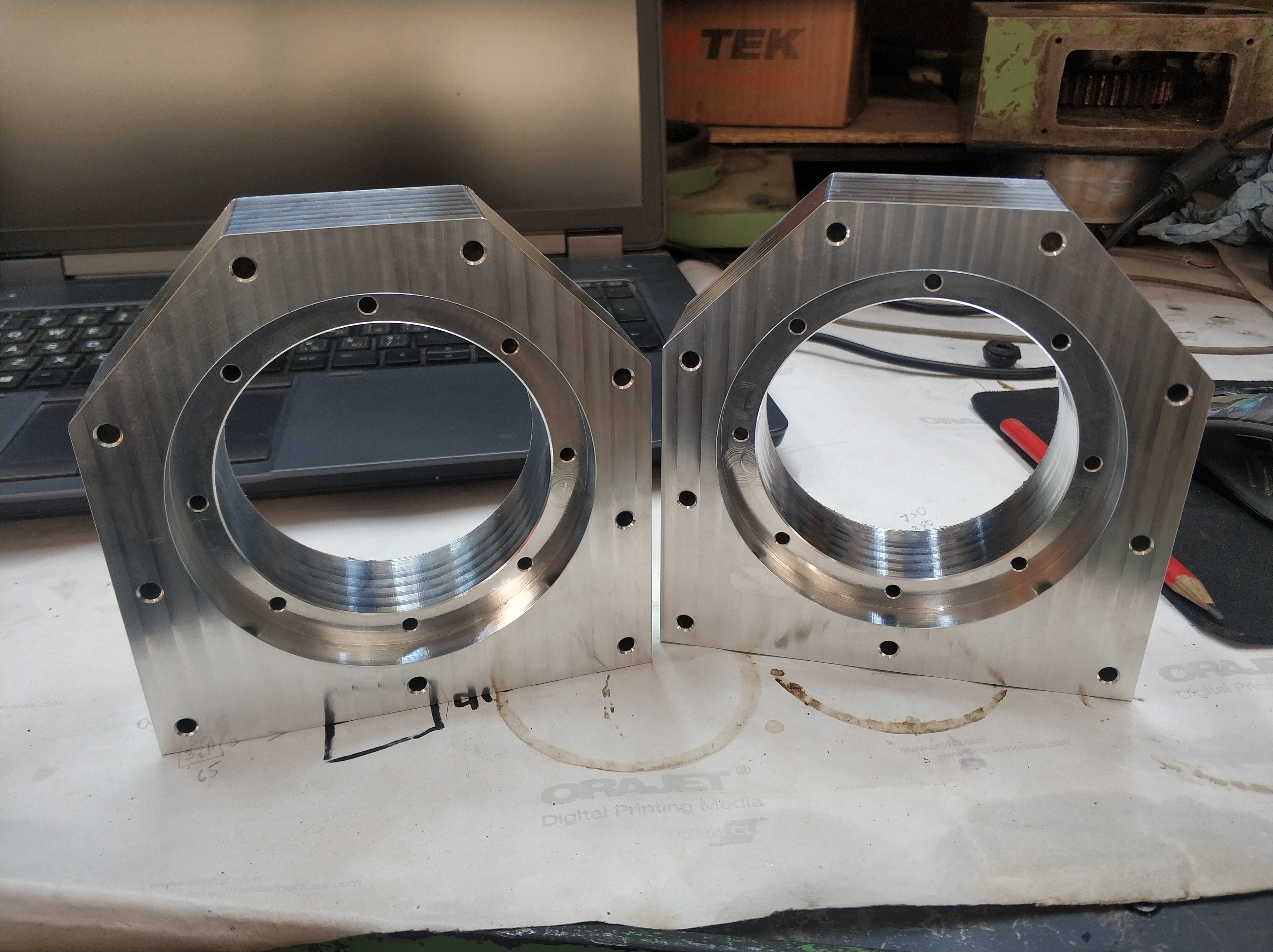

Добрался до своей давней затеи с поворотками, редукторы с зимы лежат, все никак времени небыло,
Пильнул два корпуса из 40ки, пока с одной стороны.

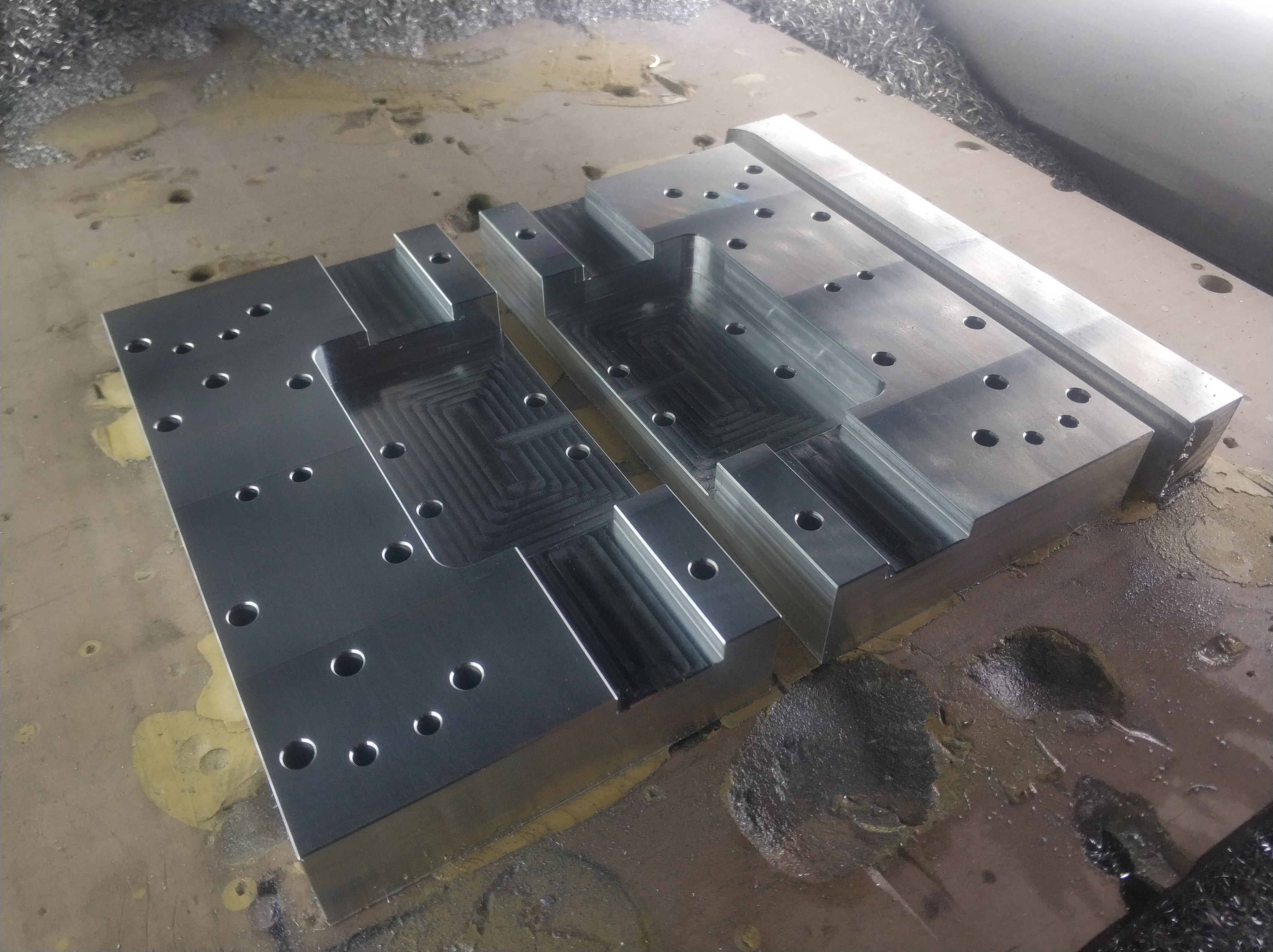

И ещё пару деталек, это уже не моё.
Тоже толстенькие, обе по три установа, все на шпакле и циакрине)))
