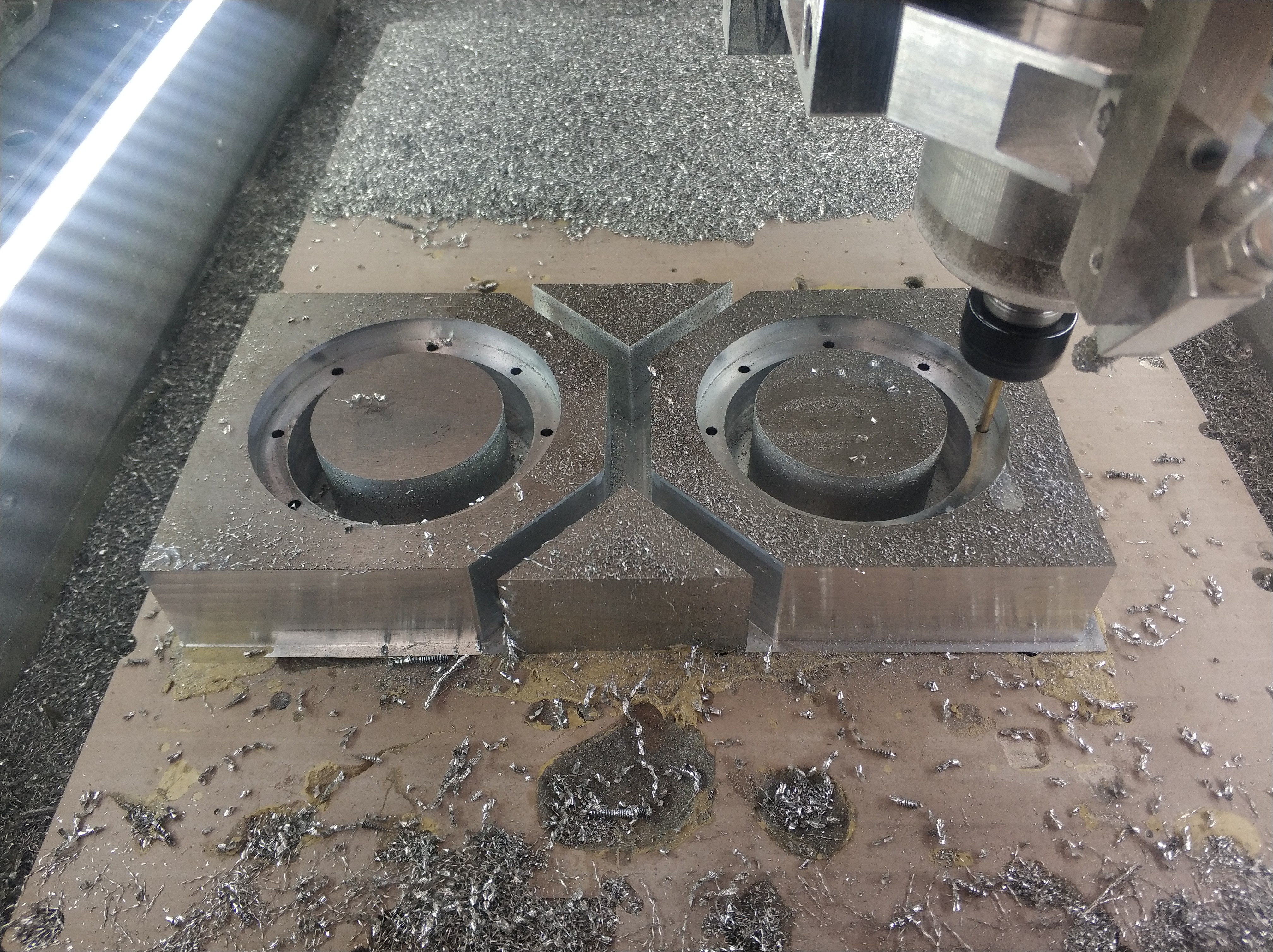

Gestap, хватит ссать. накати и ставь 55ю фрезу с заглублением 0.5мм
Gestap
Сообщения: 890
Репутация: 1089
Re: 600х400 из профиля (открытый проект)
Сообщение Gestap »
frezeryga, я не ссу)))
Уже лечу, скоро всё будет)))
Сообщение Gestap »
Вот оно, Максовская фреза.
Пока на кусочке попробовал, намного веселее чем 32,
8000об, 0,5мм, подача 1500.
https://youtu.be/O3WPqtHvlKc
Сообщение Gestap »
Вот более менее проба, на куске побольше,
Сьем 0,6мм, по звуку как-то не очень шпиндельку, наверное не стоит так много брать за проход.
А так я даволен, скорость думаю раз в 10 увеличилась)))
https://youtu.be/dlUteI7RwH4

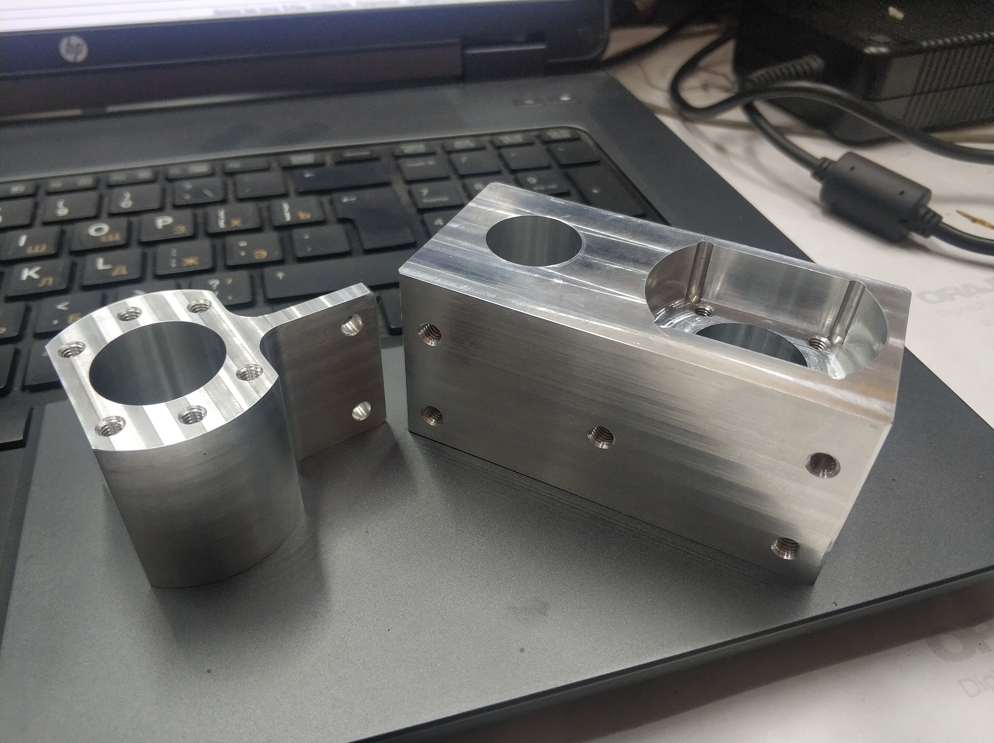

Добрался до своей давней затеи с поворотками, редукторы с зимы лежат, все никак времени небыло,
Пильнул два корпуса из 40ки, пока с одной стороны.
IMG_20200710_162117.jpg (4019 просмотров) <a class='original' href='./download/file.php?id=183844&mode=view' target=_blank>Загрузить оригинал (3.18 МБ)</a>
IMG_20200710_175547.jpg (4019 просмотров) <a class='original' href='./download/file.php?id=183845&mode=view' target=_blank>Загрузить оригинал (1.93 МБ)</a>
IMG_20200710_180444.jpg (4019 просмотров) <a class='original' href='./download/file.php?id=183846&mode=view' target=_blank>Загрузить оригинал (1.95 МБ)</a>
И ещё пару деталек, это уже не моё.
Тоже толстенькие, обе по три установа, все на шпакле и циакрине)))
