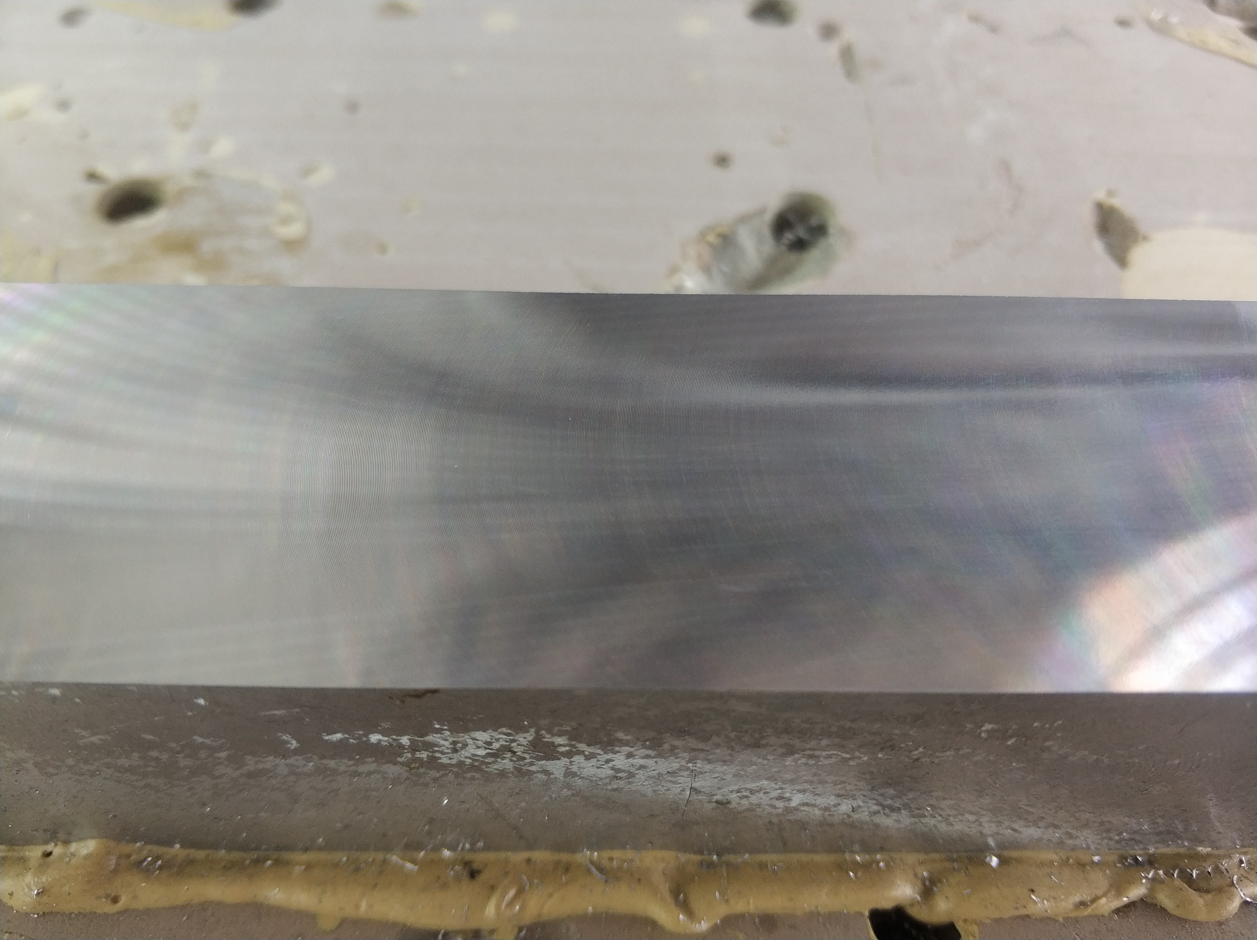

Завист от материала, от жесткости крепления, от положения фазы луны.
Для примера 63 фрезой, пилю, оставляю припуск 3 десятки, делаю чистовую, переходы чувствуются. Думаю ну все, приехали, шпиндель завалил. Ставлю след деталь, из другого сплава, пилю, пальцем не чувствуется.

Ну мой завал и твой завал несколько отличаются в цифрах))) У меня менее сотки на 300. И пальцем ощущается еле еле.
В том случае закончил один заказ, начал другой.

Если надо, чтобы без ступенек было совсем, то пылить надо фрезой во всю ширину обрабатываемой детали, летучкой какой-нидь.
Тогда будет точно плоскостность хорошая....
Но может быть некоторый завал в зависимости от наклона шпинделя.
В любом случае, для фрезерного станка 1 сотка на 200 мм - это мегакруто)
Если качества из-под такого станка не хватает, то уже или шлифовать после, или шабрить....

sima8520, я своими глазами видел как у Гены эти переходы то чувствуются то нет, и причем какой-то закономерности этому нету. Полтергейст)))

Вот оно, Максовская фреза.
Пока на кусочке попробовал, намного веселее чем 32,
8000об, 0,5мм, подача 1500.

Вот более менее проба, на куске побольше,
Сьем 0,6мм, по звуку как-то не очень шпиндельку, наверное не стоит так много брать за проход.
А так я даволен, скорость думаю раз в 10 увеличилась)))

Первая сторона!
Выглядят кошерно, как со взрослого станка)))
