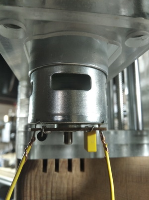

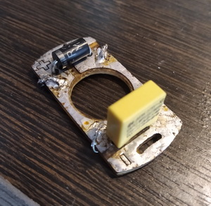

sparklord
Сообщения: 0
Зарегистрирован: 20 апр 2019, 07:04
Сообщение sparklord »
Mamont писал(а):
sparklord писал(а):
Я правильно понял, что плюс диода (он же анод) будет лежать на минусе источника питания схемы(минусовая клемма мотора), а минус диода (он же катод), будет находится на плюсе питания(плюсовая клемма мотора)? 1N4007 решит проблему? Ферритовое кольцо поставил.
Подключение верное. 1n4007 вроде как обычные, не скоростные. Лучше FR303-307 или HER303-307
Чтобы пайка не отваливалась, ноги обмотать перед пайкой.
Висящие массивные элементы на силикон приклеять
Спасибо всем за советы. Пришли детали(FR307 и 0.033K), все спаял на платку, произвел пробный запуск - работает. Не очень красиво, но кажется, надежно.
Позднее: ушло искрение щеток :wtf:
3a.jpg (5995 просмотров) <a class='original' href='./download/file.php?id=182426&mode=view' target=_blank>Загрузить оригинал (48.09 КБ)</a>

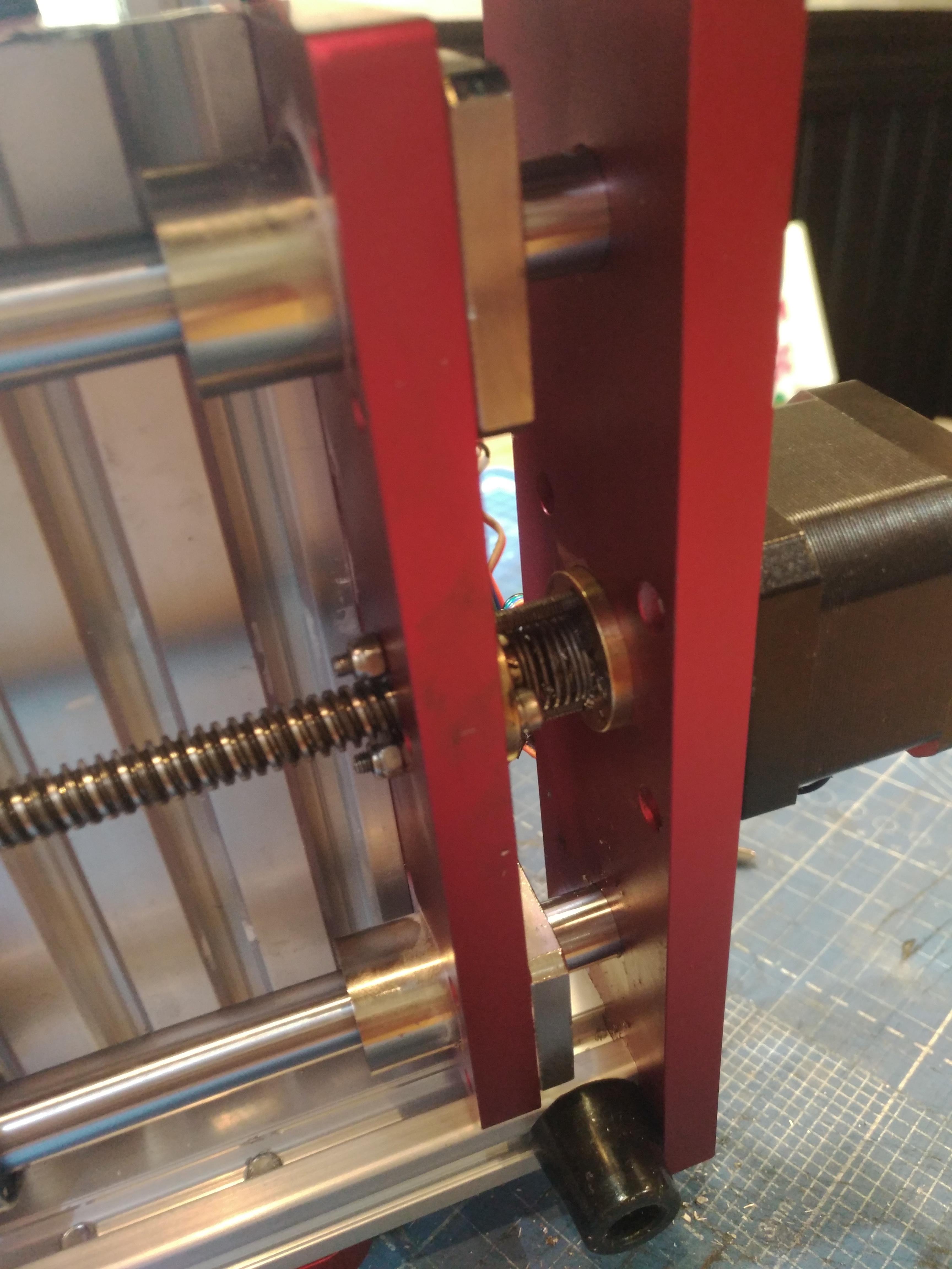

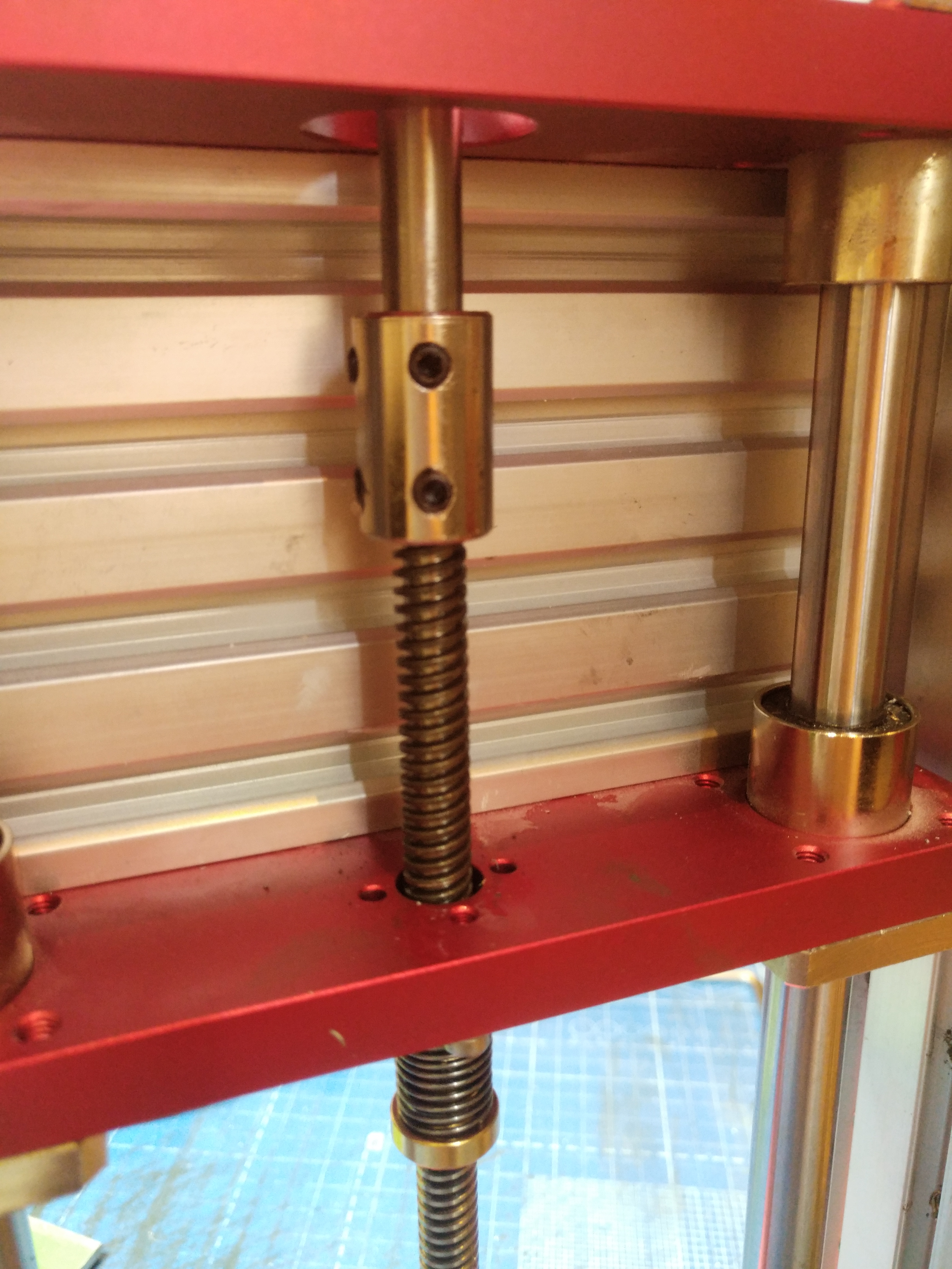

igor_kovchegin
Сообщения: 6
Зарегистрирован: 19 дек 2019, 14:28
Репутация: 9
Настоящее имя: Игорь
Сообщение igor_kovchegin »
Модернизировал станок по опробованной схеме :) теперь делать что-то больше спичечного коробка :))
Из того что купил, втулки привода осей и пружины мощные не пригодились. Пружины чересчур тугие оказались, вал вращалась очень тяжело с ними. Втулку попробовал новую, но в плане люфта она намного ужасней стоковой... А т.к. стоковые втулки не мешают апгрейду - использовал ее. На них можно болтами регулировать натяжение и добиться почти полного отсутствия люфта при легком ходе вала.
Итого мне для апгрейда понадобился только профиль 2040 2шт, удлиненные валы и удлинитель вала привода. Профиль удалось найти только с диаметрами отверстий 5мм, поэтому пришлось болты заменить на М6 - но так собственно даже прочней получилось. Профиль для столика 20100 не пригодился, ибо он не сильно то и шире, а дырки я просверлил в нем кривовато и потому на валы это все плохо налезло.. Оставил стоковый 2080. Думаю логичней кстати будет нарастить его с двух сторон 2020 профилем чтобы получить 20120 - будет идеально! Но может потом как-нибудь руки дойдут...
IMG_20200613_161539.jpg (5760 просмотров) <a class='original' href='./download/file.php?id=182664&mode=view' target=_blank>Загрузить оригинал (3.08 МБ)</a>
IMG_20200613_150540.jpg (5760 просмотров) <a class='original' href='./download/file.php?id=182665&mode=view' target=_blank>Загрузить оригинал (3.59 МБ)</a>

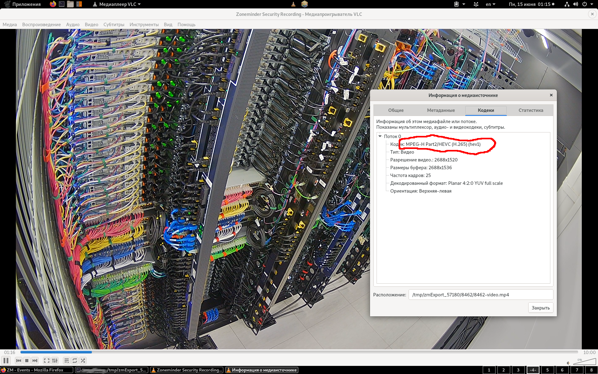

Курдль писал(а):Второе закодировано процессором камеры в Н.265 и я не нашел ПО, способного налету декодировать его и показывать на экране в высоком разрешении.
vlc

UAVpilot писал(а):vlc
Мой vlc не читает H.265 только H.264 Нужно к нему какое-то расширение? Какое?
igor_kovchegin писал(а):а не думали аналогичный груз навесить на ось Z?.. Или смысла нет?...
Мне - смысла нет. Мой шпиндель весит около 1 кг.
Курдль писал(а):Мой vlc не читает H.265 только H.264 Нужно к нему какое-то расширение? Какое?
Если в винде, то не знаю, наверно какие-то кодеки скачать/обновить. В Linux они сами обновляются...
Снимок экрана от 2020-06-15 01-15-57.png (5632 просмотра) <a class='original' href='./download/file.php?id=182718&mode=view' target=_blank>Загрузить оригинал (3.56 МБ)</a>

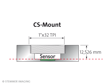

calabr писал(а):С шагом там все правильно резьба метрическая - M12x0.5
Если Вы про объективы, то нет. Я нашел свои первоисточники, по которым делал модель.
Для монтажного отверстия под объективы с посадкой "CS", резьба 1'' x 32 TPI. Т.е. диаметр 1 дюйм, шаг - 1/32 дюйма.
CS-Mount-I0.png (5568 просмотров) <a class='original' href='./download/file.php?id=182738&mode=view' target=_blank>Загрузить оригинал (15.17 КБ)</a>

UAVpilot писал(а):Если в винде, то не знаю, наверно какие-то кодеки скачать/обновить.
Надо сам VLC обновить. Он виндовыми кодеками не пользуется, как прочие плееры.

Курдль писал(а):Если Вы про объективы, то нет. Я нашел свои первоисточники, по которым делал модель.
Я несколько перепутал CS-mount, который 1" и S-mount, который 12мм

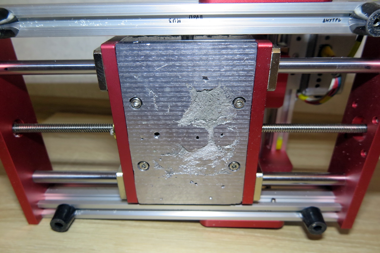

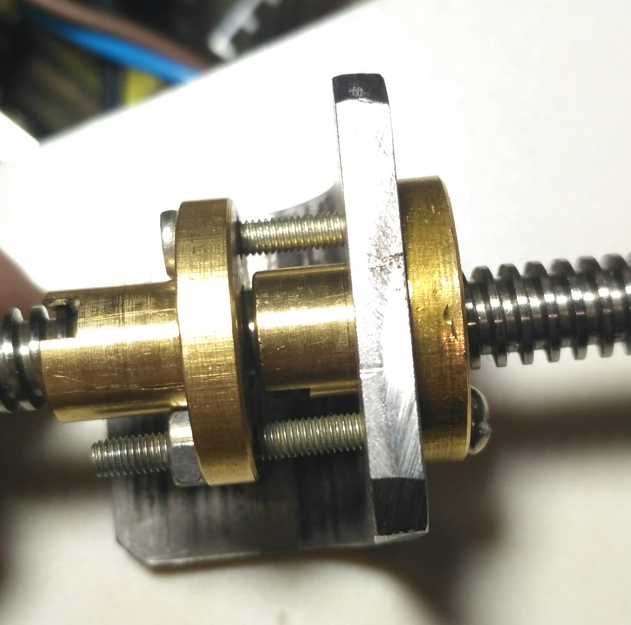

igor_kovchegin
Сообщения: 6
Репутация: 9
calabr писал(а):Я легко чуствую как прожимается пружина и люфт пару десяток прижимая стол или каретку рукой.
Начал задумываться про нехватку пружины, обнаружив довольно большое отклонение в минус на отверстиях. Да и звук при съеме мяса фрезой 3-4мм по дереву как-то наводит на мысли... Сравнить несчем в подшипниках люфты вроде выбраны, в опорах тоже, а вот в гайках по-регулировать нельзя. они и назначены слабым звеном.
Я тоже немного был в шоке от люфта на гайках. Если надеяться на одну только пружину - там жесть.. Все ходуном ходит. Но вот попытка поставить жесткие пружины не привела к успеху, вал вращался ооочень тяжело. Либо надо жесткость пружин подбирать четко.. Но для этого надо их перепробовать всяких разных.. Я пока решил проблему тем, что затягивают сводящие винты до тех пор, пока люфт не исчезает, но вал вращается еще достаточно легко.
calabr
Сообщения: 678
Репутация: 146
Настоящее имя: Calabr
Откуда: Киев
Сообщение calabr »
igor_kovchegin писал(а): Я пока решил проблему тем, что затягивают сводящие винты до тех пор, пока люфт не исчезает, но вал вращается еще достаточно легко.
Это типа так? Ну только по человечески, на 4 винта - 2 в прижим, 2 на основную
IMG_20200615_223319.jpg (5465 просмотров) <a class='original' href='./download/file.php?id=182783&mode=view' target=_blank>Загрузить оригинал (639.92 КБ)</a>
