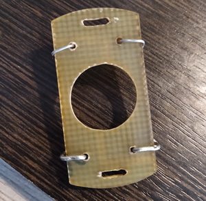

Я тоже немного был в шоке от люфта на гайках. Если надеяться на одну только пружину - там жесть.. Все ходуном ходит. Но вот попытка поставить жесткие пружины не привела к успеху, вал вращался ооочень тяжело. Либо надо жесткость пружин подбирать четко.. Но для этого надо их перепробовать всяких разных.. Я пока решил проблему тем, что затягивают сводящие винты до тех пор, пока люфт не исчезает, но вал вращается еще достаточно легко.

igor_kovchegin писал(а): Я пока решил проблему тем, что затягивают сводящие винты до тех пор, пока люфт не исчезает, но вал вращается еще достаточно легко.
Это типа так? Ну только по человечески, на 4 винта - 2 в прижим, 2 на основную
