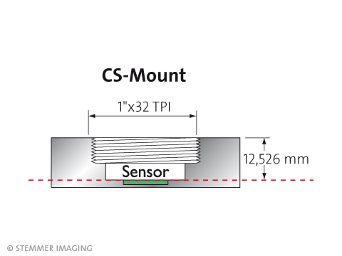

calabr писал(а):С шагом там все правильно резьба метрическая - M12x0.5
Если Вы про объективы, то нет. Я нашел свои первоисточники, по которым делал модель.
Для монтажного отверстия под объективы с посадкой "CS", резьба 1'' x 32 TPI. Т.е. диаметр 1 дюйм, шаг - 1/32 дюйма.
CS-Mount-I0.png (5508 просмотров) <a class='original' href='./download/file.php?id=182738&sid=9821bb59b00634aa1447a2ff2f19df7a&mode=view' target=_blank>Загрузить оригинал (15.17 КБ)</a>

Курдль писал(а):Если Вы про объективы, то нет. Я нашел свои первоисточники, по которым делал модель.
Я несколько перепутал CS-mount, который 1" и S-mount, который 12мм
