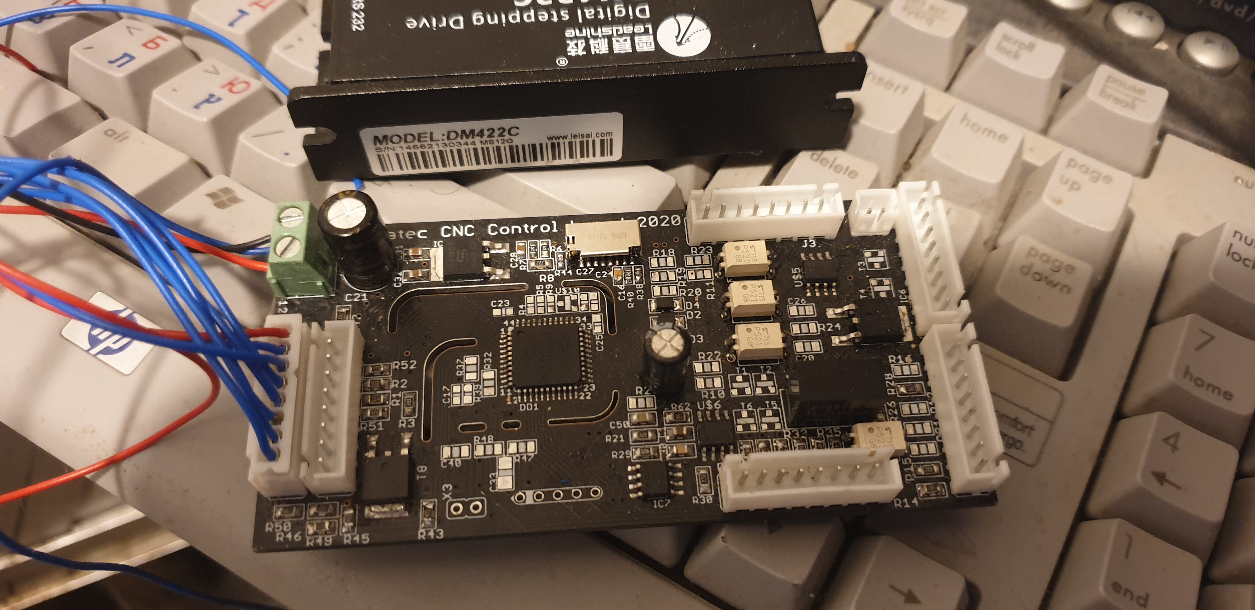

Допечатывают мне элементы крепления ШВП для переворота, периферийный контроллер собрал и частично запрограммировал, фото прикладываю..
Гонял оси X,Z. Получил с амазона дигитальный индикатор и обмерял стол, от края до края по X перепад высоты 0.2мм, что меня очень удивило и разочаровало..Боковые стойки фрезеровали в размер и показывали мне их идентичность высотомером на гранитном столе..Стол тоже фрезерован на заводе и не может иметь таких разбросов. Разброс в высотах брендовых кареток или рельс ? Не думаю..
Точки крепления не при чем, я полностью переделал подвес, так что он опирается на два газовых амортизатора симметрично и перекос не зависит от положения вертикальное / горизонтальное .
Заказал на Али бронзовую фольгу 0.2мм чтобы подложить..что остается..
