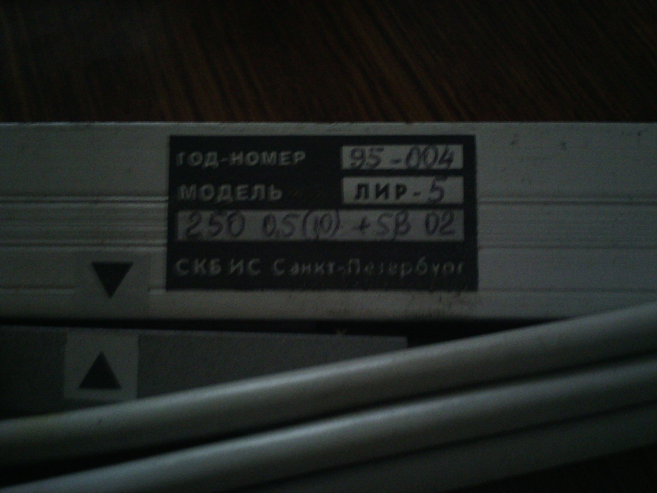

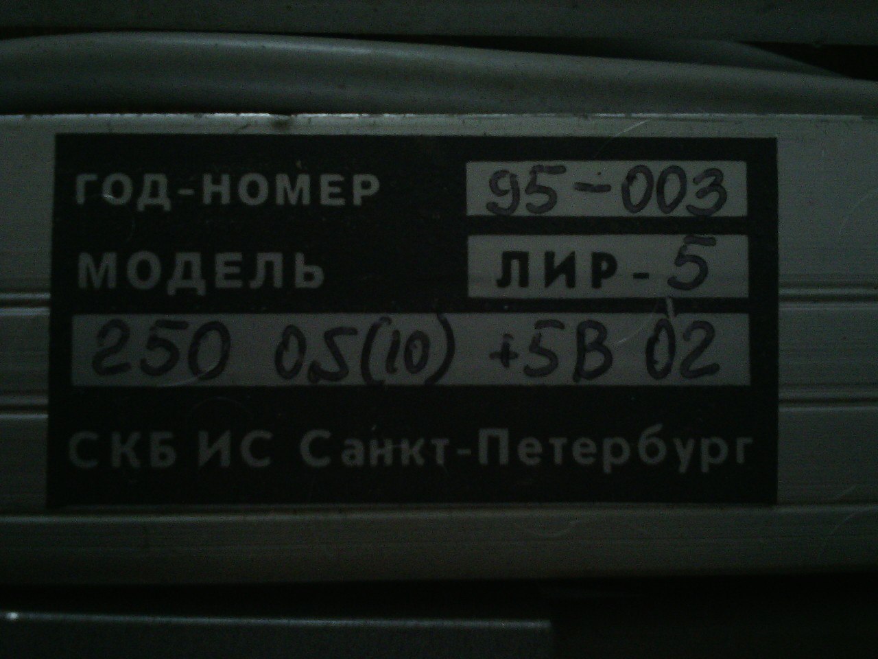

Сообщение Александр_ »
линейки вот такие. дискретность полмикрона. правда, указана 10-кратная интерполяция на самой линейке. думал обойтись без интерполятора если и правда можно воткнуть напрямую,но по ходу это плохой вариант
XSdWQlSxDog (1).jpg (3108 просмотров) <a class='original' href='./download/file.php?id=71644&mode=view' target=_blank>Загрузить оригинал (168.25 КБ)</a>

Александр_ писал(а):линейки вот такие. дискретность полмикрона. правда, указана 10-кратная интерполяция на самой линейке. думал обойтись без интерполятора если и правда можно воткнуть напрямую,но по ходу это плохой вариант
Думаю, что 0.5 мкм - это с учетом 10-кратной интерполяции. Ну не верится в 0.05мкм, не тот уровень техники был в 95 году.
Duhas
Сообщения: 1842
Репутация: 285
Откуда: Красноярск
Re: Вопрос по линейкам и комплектации станка
Сообщение Duhas »
таакс, а как может быть встроенная интерполяция и синусоидальный выход ?!
Александр_
Сообщения: 1740
Репутация: 122
я думаю, что сама инейка именно 0,5мк - как может что-то интерполироваться на обычной синусной линейке без интерполятора. вероятно (10) - это точность измерения в микронах на метор или типа того. не понятно на кой мне такая точность с 10-кратным нормирующим преобразователем, но как говорится, интерполятору с авито в полцены в зубы не смотрят - надо брать и не выпендриваться
