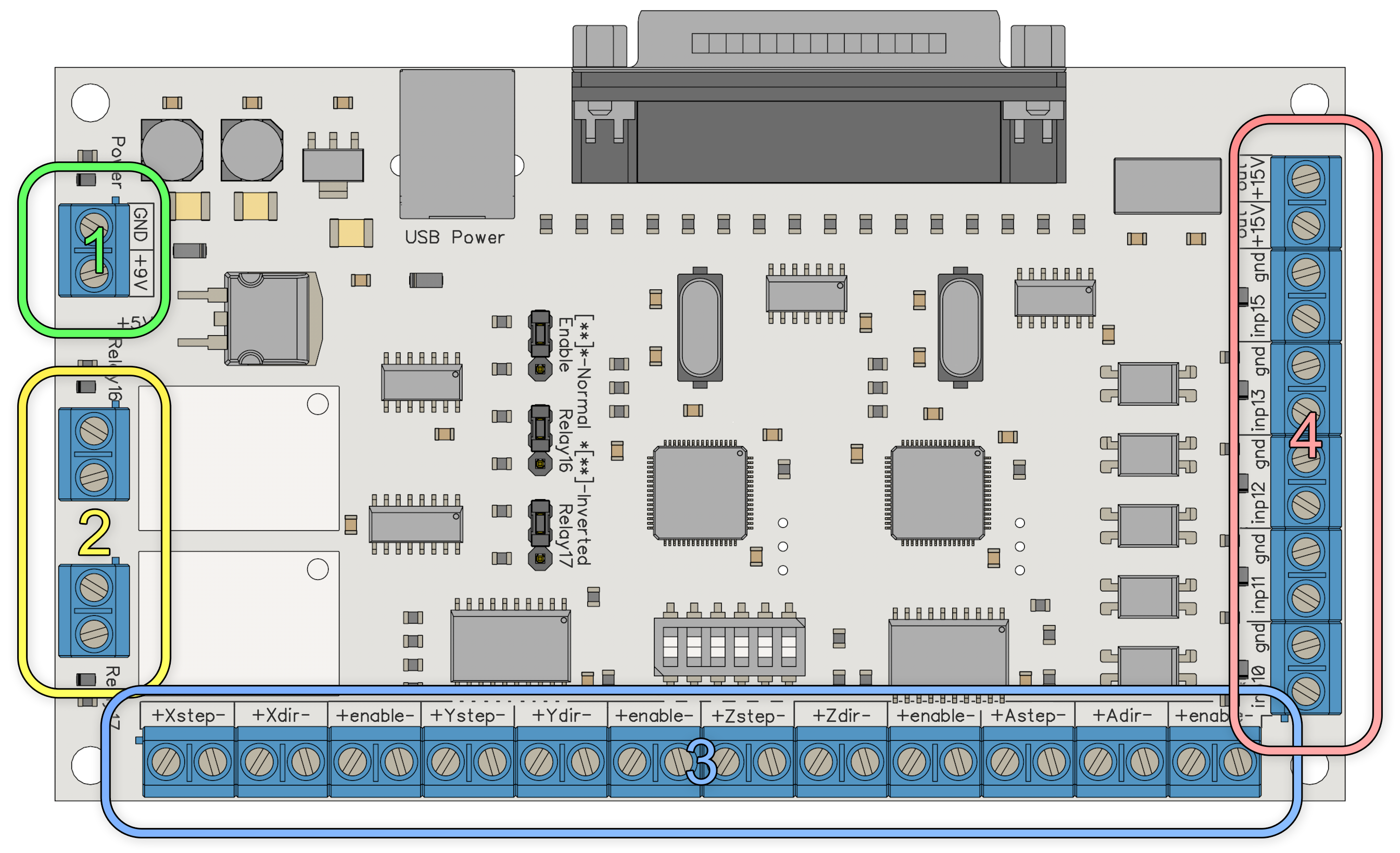

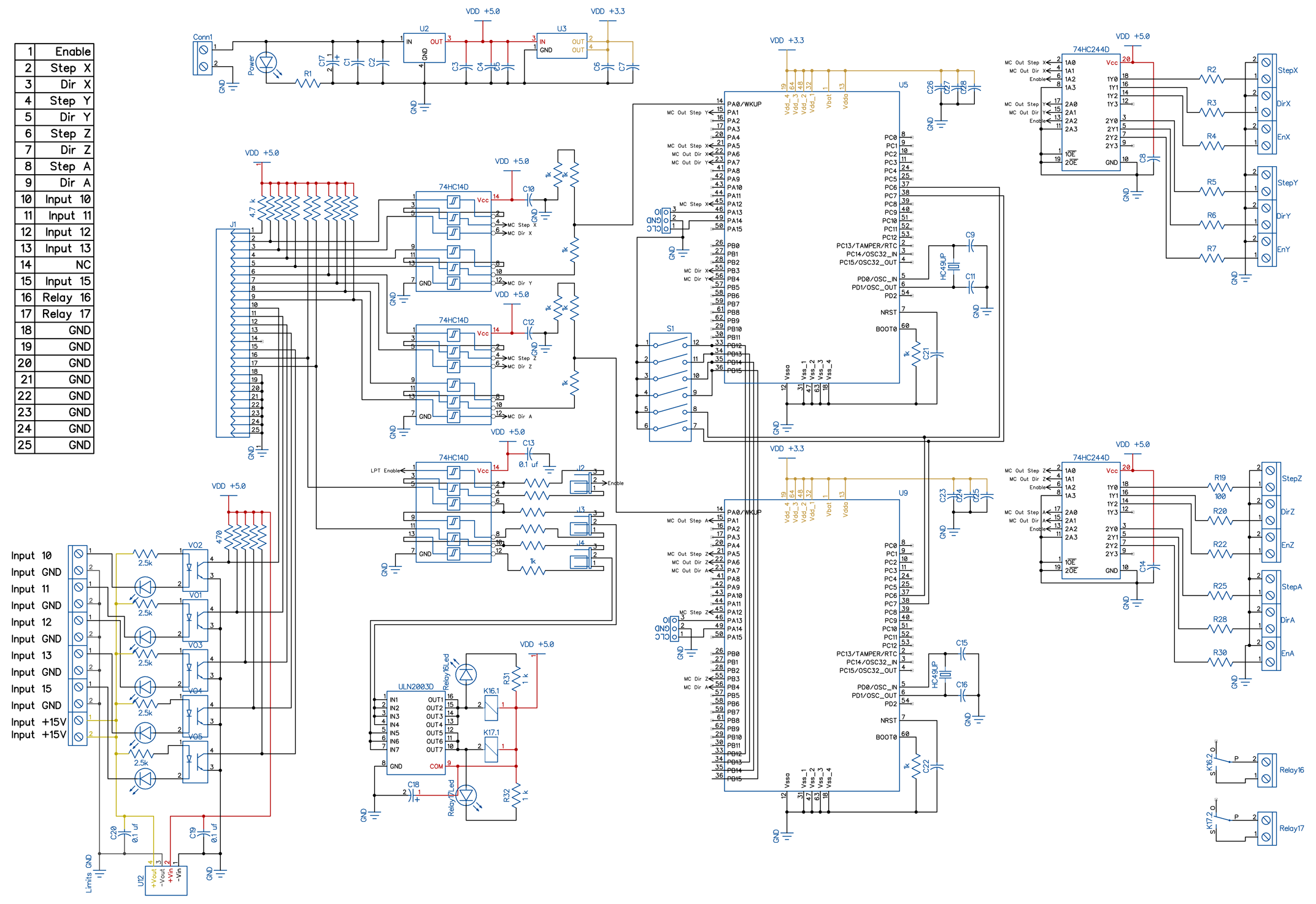

Платка приехала, сейчас буду паять проводок для соединения с китайской платой драйверов/контроллера. Хочется уже попробовать :)
А где расписано назначение пинов и входов/выходов?
Re: Фильтр для сглаживания неравномерности импульсов Step
nERV писал(а):Платка приехала, сейчас буду паять проводок для соединения с китайской платой драйверов/контроллера. Хочется уже попробовать :)

Вот на этой картинке можно разглядеть назначение выводов:
top color 2.png (3213 просмотров) <a class='original' href='./download/file.php?id=23132&mode=view' target=_blank>Загрузить оригинал (1.12 МБ)</a>
Вот здесь - настройку (распиновку) LPT и организацию блока входов:
схема.png (3213 просмотров) <a class='original' href='./download/file.php?id=23133&mode=view' target=_blank>Загрузить оригинал (637.23 КБ)</a>

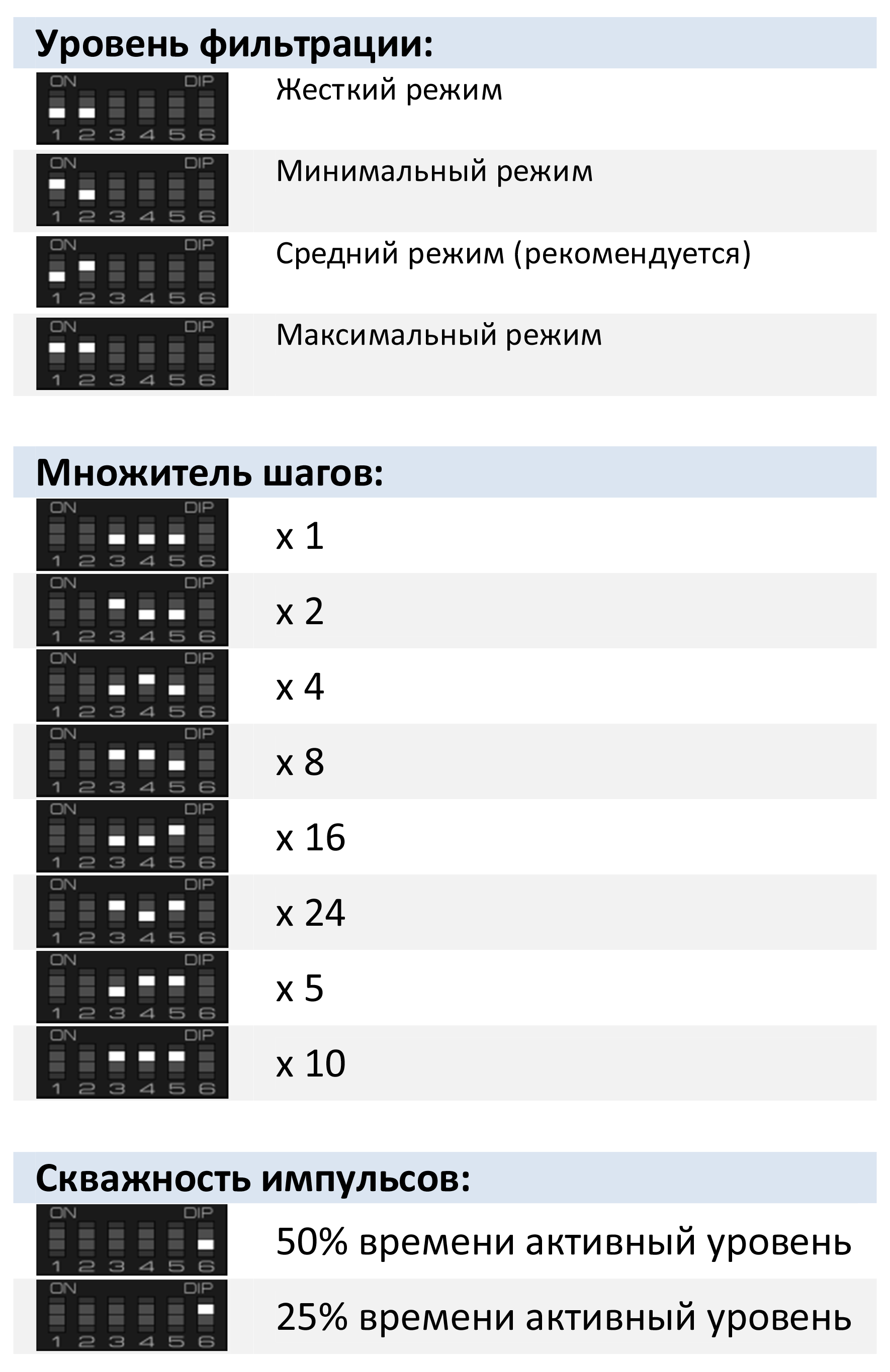

Вот здесь - настройки:
Уровень-фильтрации2.png (3210 просмотров) <a class='original' href='./download/file.php?id=23135&mode=view' target=_blank>Загрузить оригинал (226.64 КБ)</a>
Контактные датчики подключаются между клеммой inpXX и gnd на блоке входов (обведен красным). Блок входов гальванически развязан с остальной платой, поэтому gnd блока входов отдельный - специально для лимитов / датчиков.
out +15V - это выход 15 В относительно gnd блока выходов для питания индуктивных датчиков.
Выходы для драйверов Step / Direction / Enable - обычные, т.е. gnd - к минусовой клемме оптовхода драйвера, а step / dir / enable - плюсовой.
Питание - либо от USB (плата может потреблять до 500 мА), либо от отдельного стабилизированного блока питания с напряжением от 7,5 до 25 В.
nERV писал(а):сейчас буду паять проводок для соединения с китайской платой драйверов/контроллера.
Всякие входы и выходы на реле - проще использовать прямо с интерфейсной платы,
а выходы Step / Dir - вывести на китайскую платку, а ноль взять с любой из клемм Gnd в длинном ряду разъемов, этот ноль соединен с нулем LPT и нулем (минусом) питания.
