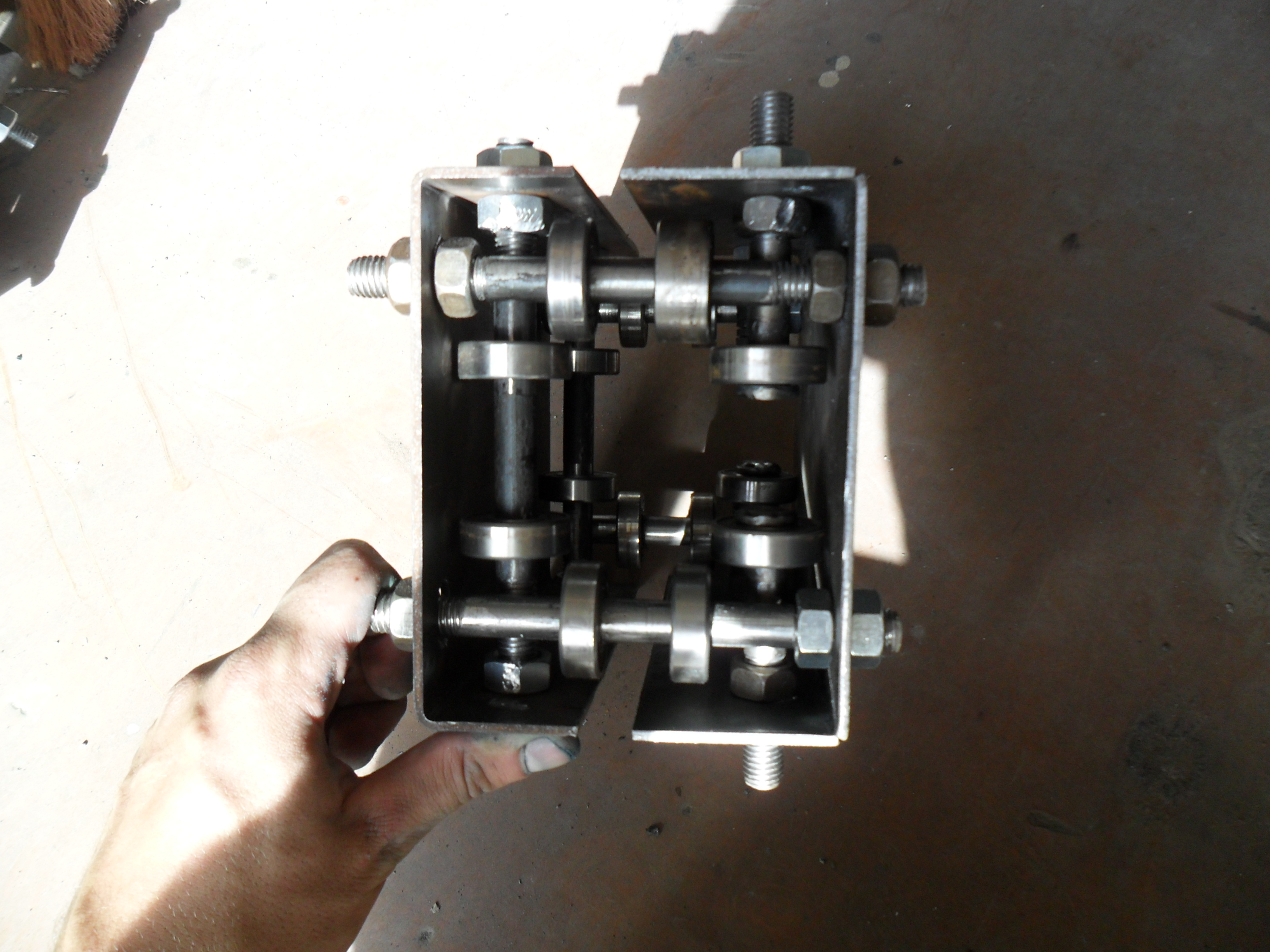

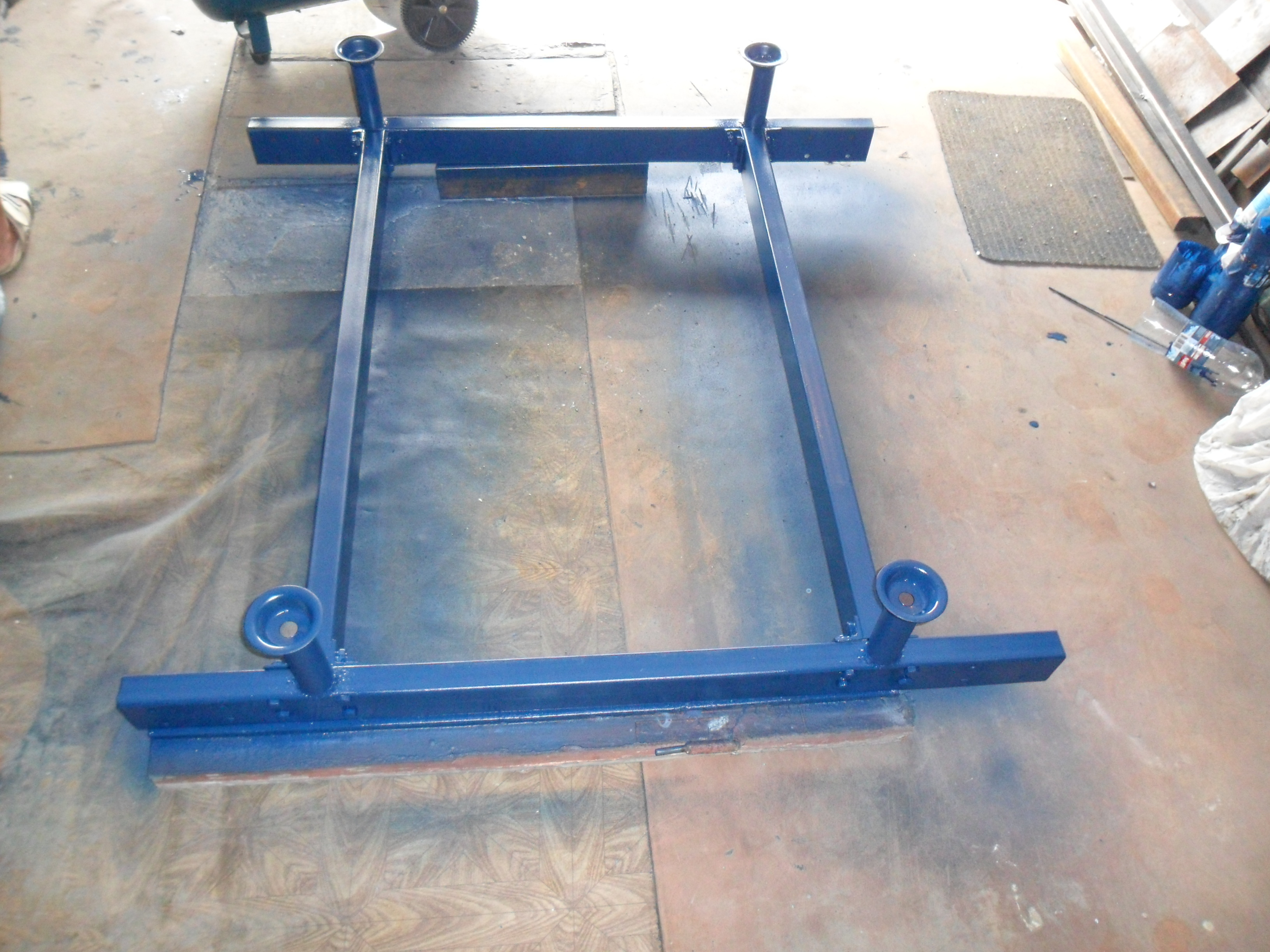

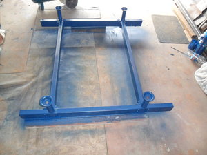

пришёл,устал шо собака,спина болит(((красил,шлифовал,резал и многое другое,сделал окончательно станину,направляющие,каретки и по мелочам!вот кароче по запросам желающих фотки:
станина:
SAM_0970.JPG (1927 просмотров) <a class='original' href='./download/file.php?id=7075&mode=view' target=_blank>Загрузить оригинал (1.83 МБ)</a>

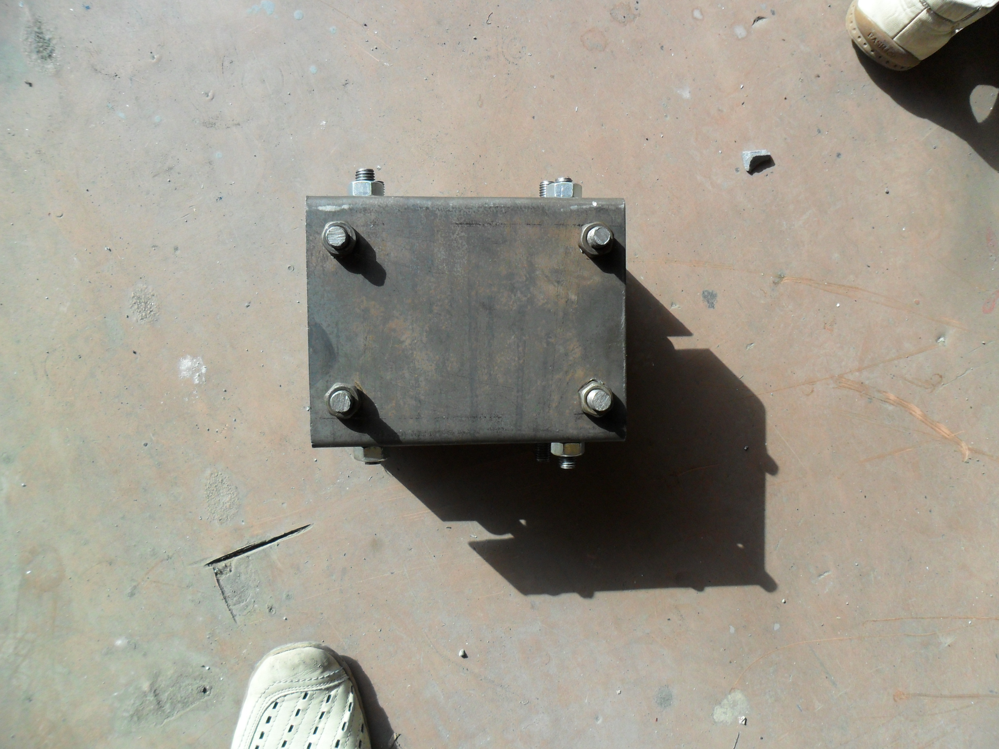

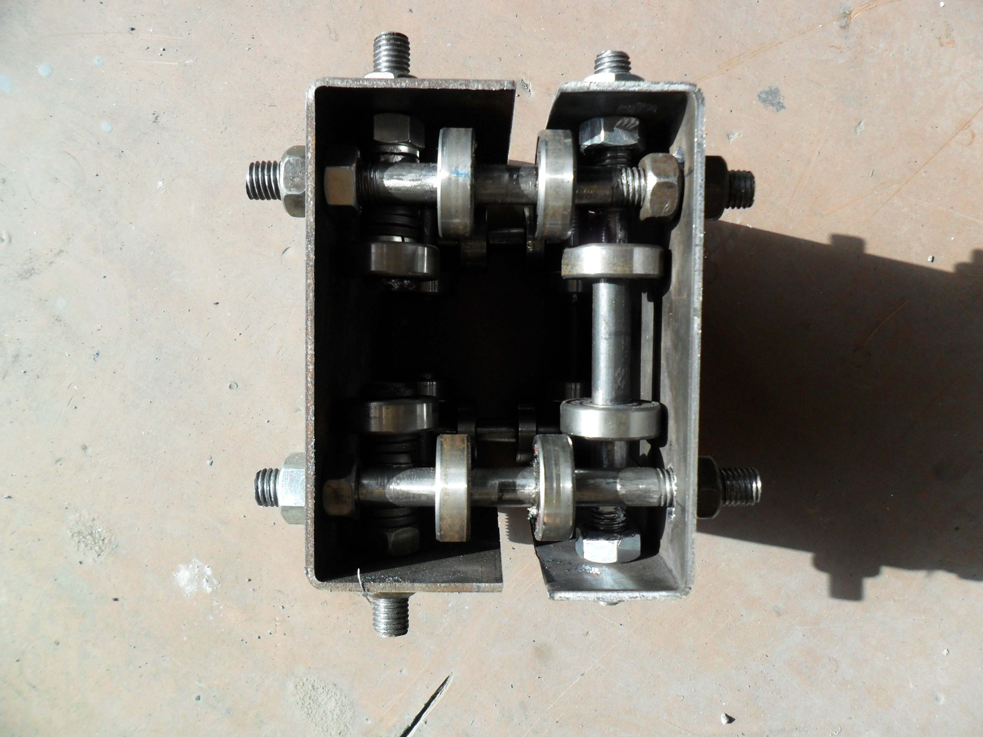

каретка (на 16подшипниках одна),за подшипники отдал ппц(((:
SAM_0971.JPG (1927 просмотров) <a class='original' href='./download/file.php?id=7076&mode=view' target=_blank>Загрузить оригинал (1.86 МБ)</a>
SAM_0972.JPG (1927 просмотров) <a class='original' href='./download/file.php?id=7077&mode=view' target=_blank>Загрузить оригинал (1.85 МБ)</a>
SAM_0973.JPG (1927 просмотров) <a class='original' href='./download/file.php?id=7078&mode=view' target=_blank>Загрузить оригинал (1.83 МБ)</a>
всё делал на сверлильном,листогибочных станках,красил с краскопульта)
Re: Изготовление станка ЧПУ из металла
А подшипники на шпильках как-то фиксируются?
Какой толщины стенки каретки?
DjVellf
Сообщения: 636
Зарегистрирован: 23 июл 2012, 12:28
Сообщение DjVellf »
Nick писал(а):А подшипники на шпильках как-то фиксируются?
понятное дело что подшипники фиксируются шпилька подточена и подшипник забит туда,держится на ура,не выбьешь!
стенка тройка,думал 4ку,но думаб тройки с головой!
норм?
