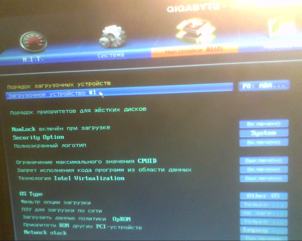

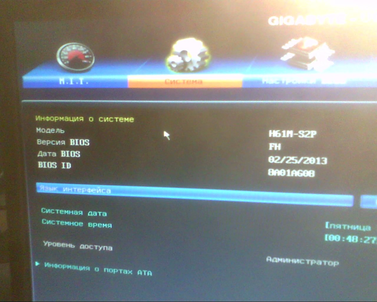

фото
Snapshot_20131024_1.JPG (2909 просмотров) <a class='original' href='./download/file.php?id=20085&mode=view' target=_blank>Загрузить оригинал (120.07 КБ)</a>
Snapshot_20131024_2.JPG (2909 просмотров) <a class='original' href='./download/file.php?id=20086&mode=view' target=_blank>Загрузить оригинал (126.16 КБ)</a>
Snapshot_20131024_4.JPG (2909 просмотров) <a class='original' href='./download/file.php?id=20087&mode=view' target=_blank>Загрузить оригинал (136.44 КБ)</a>
Snapshot_20131024_5.JPG (2909 просмотров) <a class='original' href='./download/file.php?id=20088&mode=view' target=_blank>Загрузить оригинал (132.27 КБ)</a>
Snapshot_20131024_6.JPG (2909 просмотров) <a class='original' href='./download/file.php?id=20089&mode=view' target=_blank>Загрузить оригинал (148.24 КБ)</a>
Snapshot_20131024_7.JPG (2909 просмотров) <a class='original' href='./download/file.php?id=20090&mode=view' target=_blank>Загрузить оригинал (132.88 КБ)</a>
s_nick

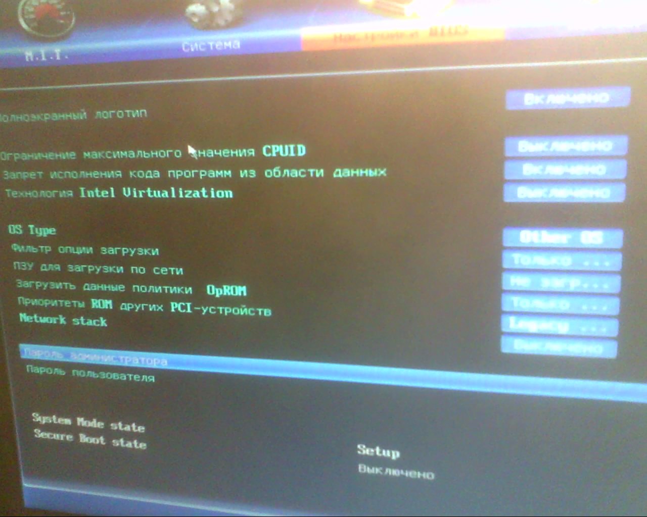

надеюсь я не нарушил правила форума своими фотками)
Snapshot_20131024_8.JPG (2908 просмотров) <a class='original' href='./download/file.php?id=20091&mode=view' target=_blank>Загрузить оригинал (120.51 КБ)</a>
Snapshot_20131024_9.JPG (2908 просмотров) <a class='original' href='./download/file.php?id=20092&mode=view' target=_blank>Загрузить оригинал (141.81 КБ)</a>
Snapshot_20131024_12.JPG (2908 просмотров) <a class='original' href='./download/file.php?id=20093&mode=view' target=_blank>Загрузить оригинал (138.47 КБ)</a>
Snapshot_20131024_15.JPG (2908 просмотров) <a class='original' href='./download/file.php?id=20094&mode=view' target=_blank>Загрузить оригинал (142.78 КБ)</a>
Snapshot_20131024_16.JPG (2908 просмотров) <a class='original' href='./download/file.php?id=20095&mode=view' target=_blank>Загрузить оригинал (110.65 КБ)</a>
Snapshot_20131024_18.JPG (2908 просмотров) <a class='original' href='./download/file.php?id=20096&mode=view' target=_blank>Загрузить оригинал (136.66 КБ)</a>
Re: Установка LinuxCNC EMC2
Возможно загрузчик криво встаёт или при установке про него чего-нибудь не то указал...
Какие есть разделы на диске?
В BIOS выключи запрет исполнения кода в области данных.
Попробуй вручную установить загрузчик:
1. Загрузись с LiveCD в режиме Try (Попробовать)
2. Запусти терминал, а в нём команду
sudo grub
появится приглашение типа "grub>".
3. В ответ на приглашение введи команду:
root(0,0)
Напишет что-то про найденные файловые системы.
4. Туда-же введи команду
setup(0)
После этого можно попробовать перезагрузится.
Вот ещё один способ установить загрузчик: http://www.howopensource.com/2011/08/ho ... and-10-04/
