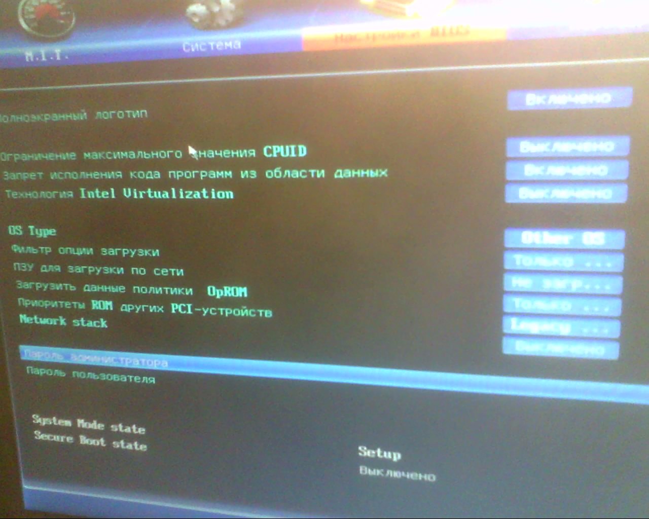

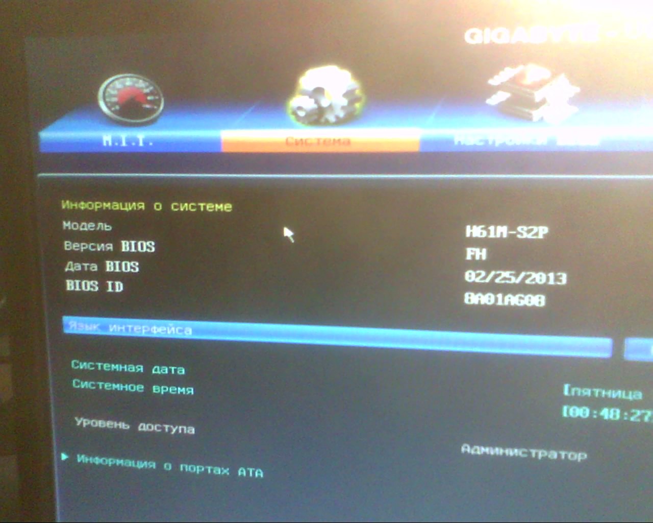

Re: Установка LinuxCNC EMC2
Возможно загрузчик криво встаёт или при установке про него чего-нибудь не то указал...
Какие есть разделы на диске?

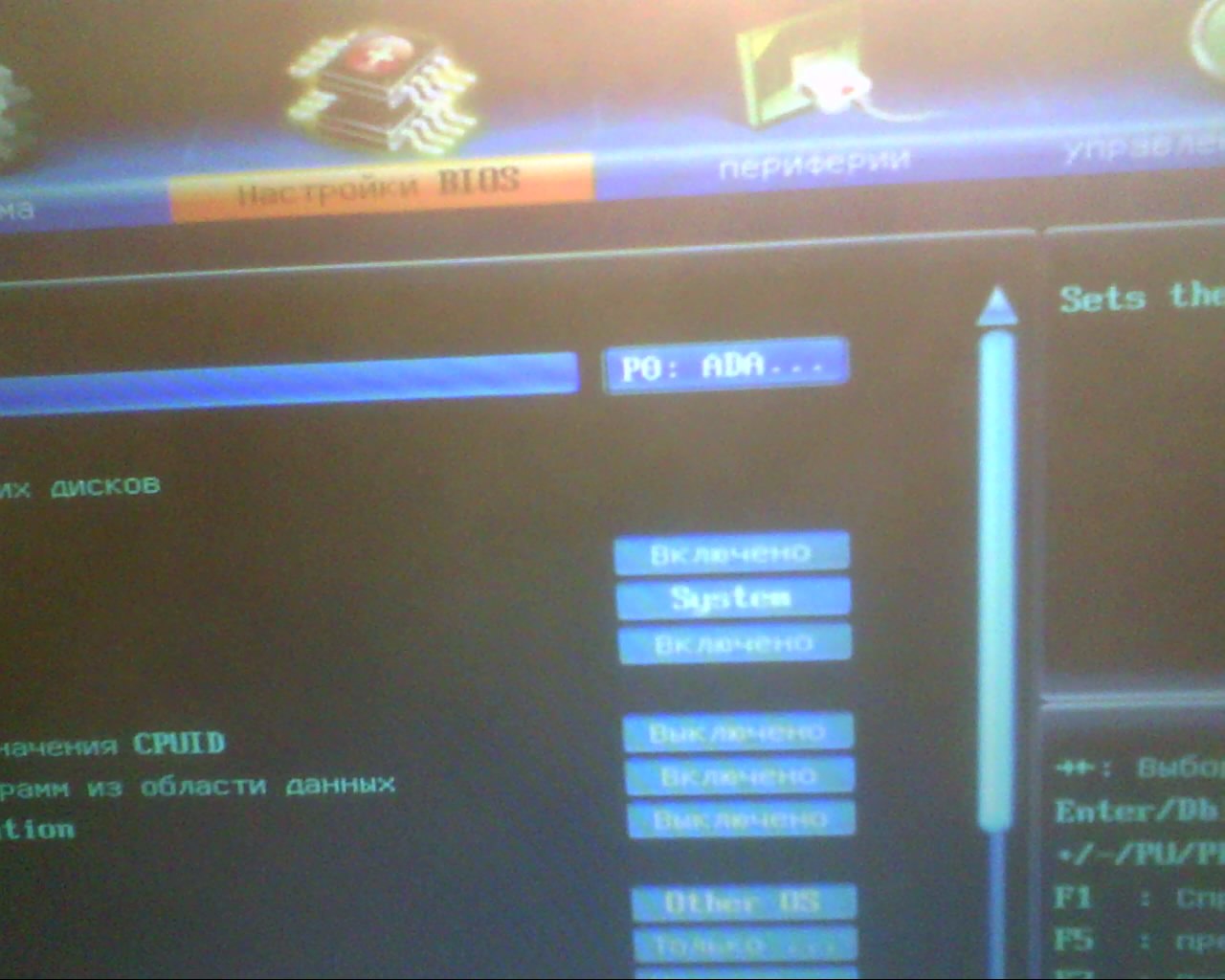

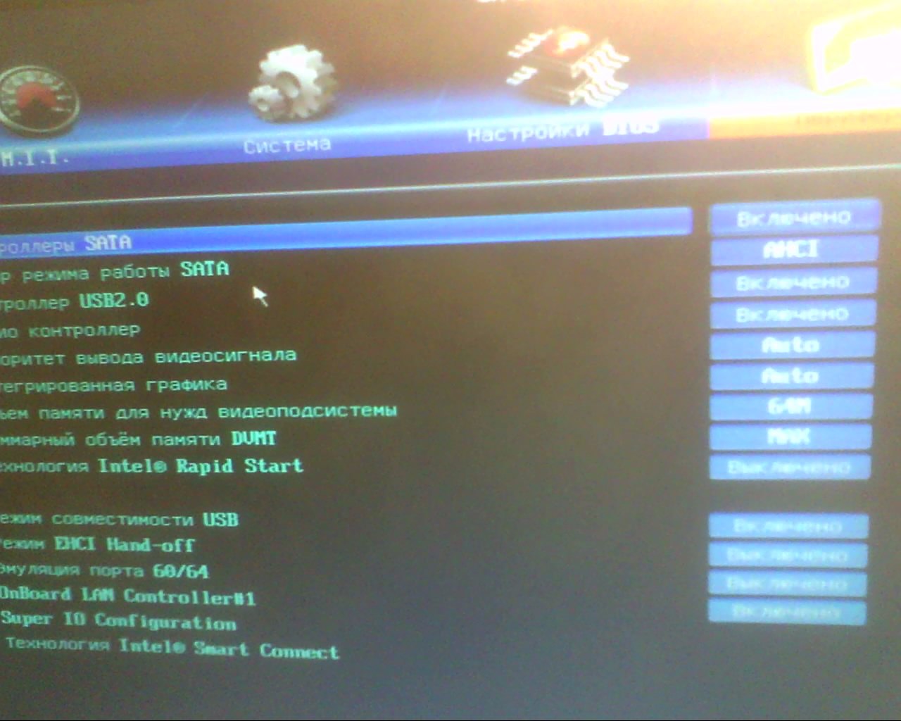

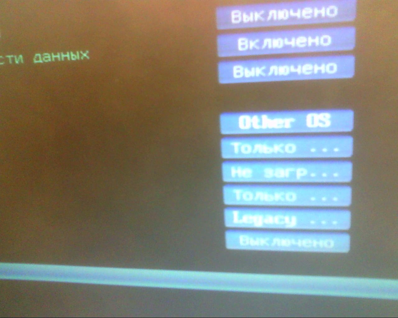

В BIOS выключи запрет исполнения кода в области данных.
Попробуй вручную установить загрузчик:
1. Загрузись с LiveCD в режиме Try (Попробовать)
2. Запусти терминал, а в нём команду
sudo grub
появится приглашение типа "grub>".
3. В ответ на приглашение введи команду:
root(0,0)
Напишет что-то про найденные файловые системы.
4. Туда-же введи команду
setup(0)
После этого можно попробовать перезагрузится.
Вот ещё один способ установить загрузчик: http://www.howopensource.com/2011/08/ho ... and-10-04/
